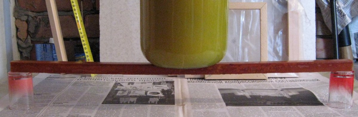

    Как уже говорил первое звено забраковал, показалось слабым; но по истечению 7-9 дней после полного затвердевания оказалась более прочной. Материал ткани тонкий в четыре слоя с образовавшийся стенкой 0,5мм длиной заготовки 620мм и готовым весом 42грам. выдерживает нагрузку 3х литровую банку меда, если не ошибаюсь более 4кг. Но для надежности стенка в 1мм должна выдерживать допустимые нагрузки.

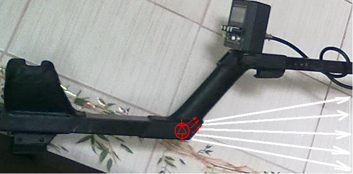

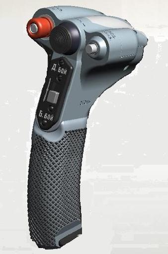

    В конструктивность также можно добавить светодиодный фонарь, так как иногда увлечение задерживает до сумерек, а то и темноты. Разместив его с противоположной стороны подлокотника, направив свечение под катушку. Ощутимого весу функция фонарика (подсветки) не придаст, но в некоторых ситуациях очень может быть к стати. Кнопку подсветки можно разместить в ручке, которую собрать в виде "рус", но более анатомичную, где с одной стороны может быть пинпойнер, с другой подсветка.
