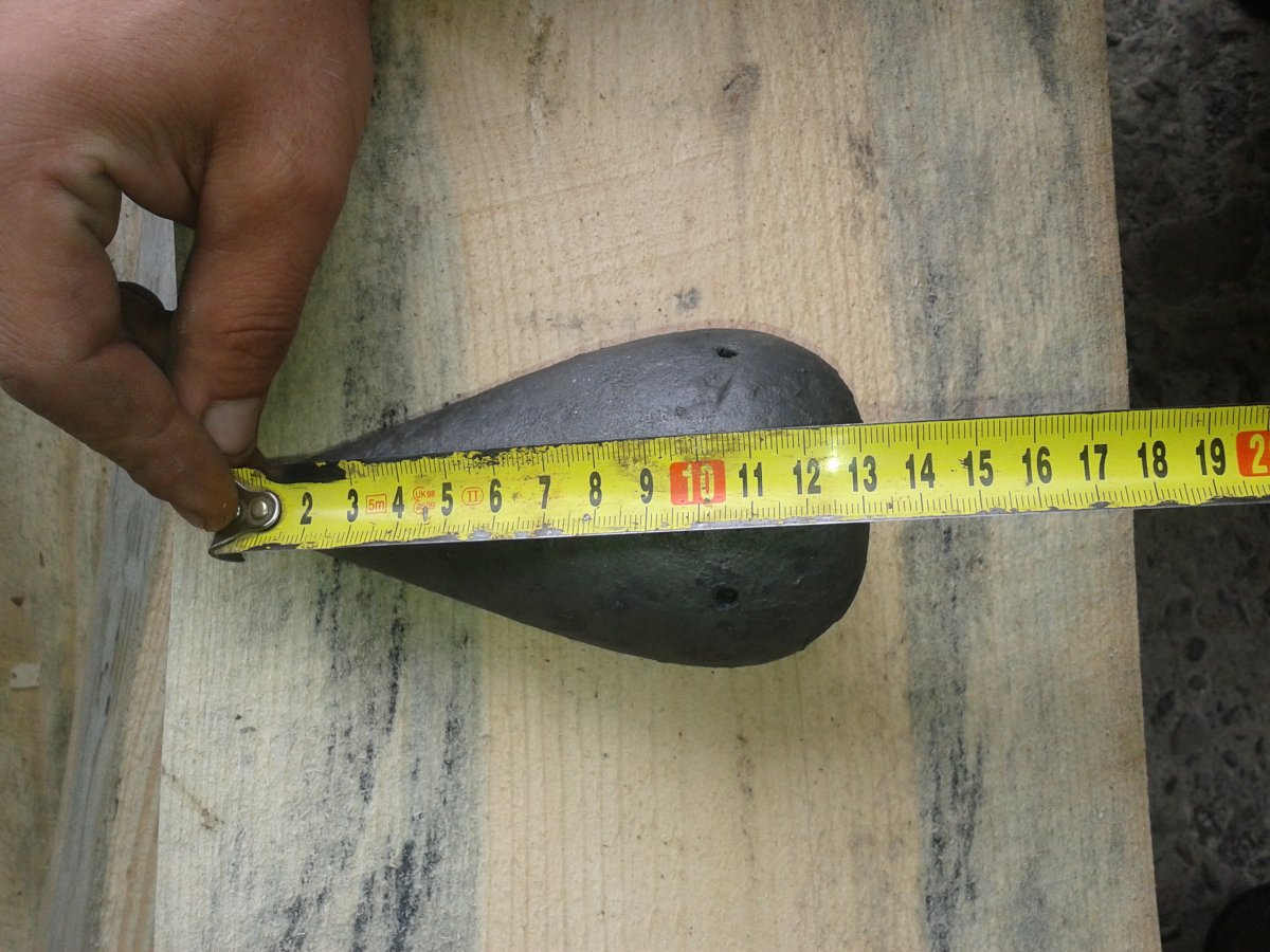

    і ще така клізма???(десь щось подібне бачив в продажі,непамятаю де)має 4 дирки і таякби укопорка в голові... Фото-0019.jpg Фото-0020.jpg Фото-0021.jpg

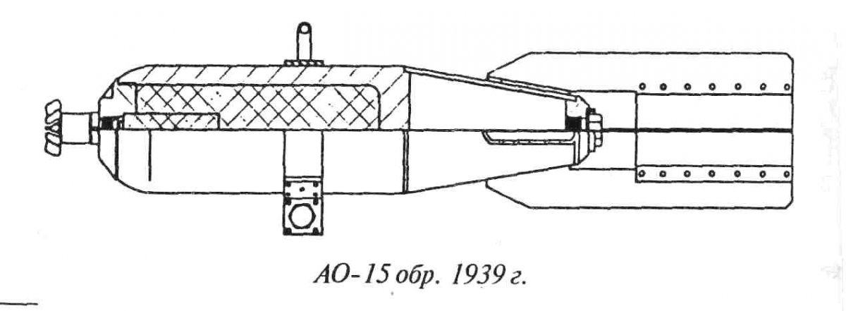

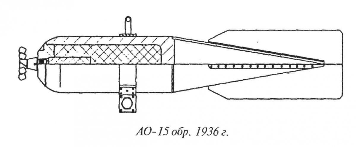

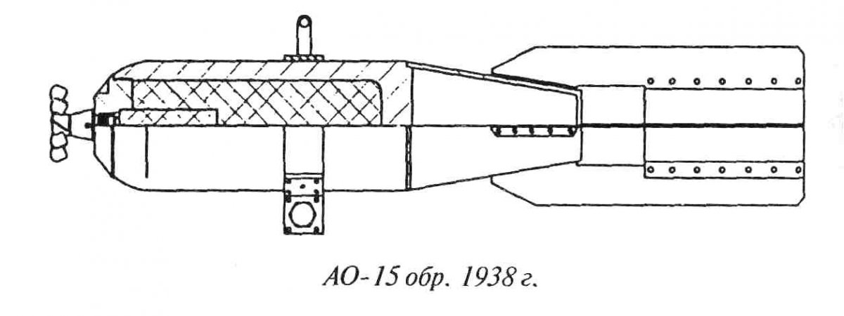

    ще налізло таких убітих бімб(що цікаво одна 105мм+-,друга 115мм+-)хвіс приварений і форма різна,одна з випуклистями,друга пряма,найдені на рус.позиціях...переробка з некондита??? буду вдячний за просвітлення:) Фото-0023.jpg Фото-0024.jpg

    а що за клізма???часом не мінамєтка???

    не встречал. а чем там она в узкой части заканчивается? мож заглушка для брони.

    нє,не р1 fr_p1.jpg форма більш капельна...
    закінчення йде до звуження і все,нічо нема(кєцик якби обломаний цють) з грубшої сторони таякби укопорка або обломаний наприклад взривак

    трохи формою похожа на це 3425462-0ff365139298f1f8839e6d7228309b41.jpg 3425463-e58b534bf9c19fa2ce64ff7b66f0d6ca.jpg

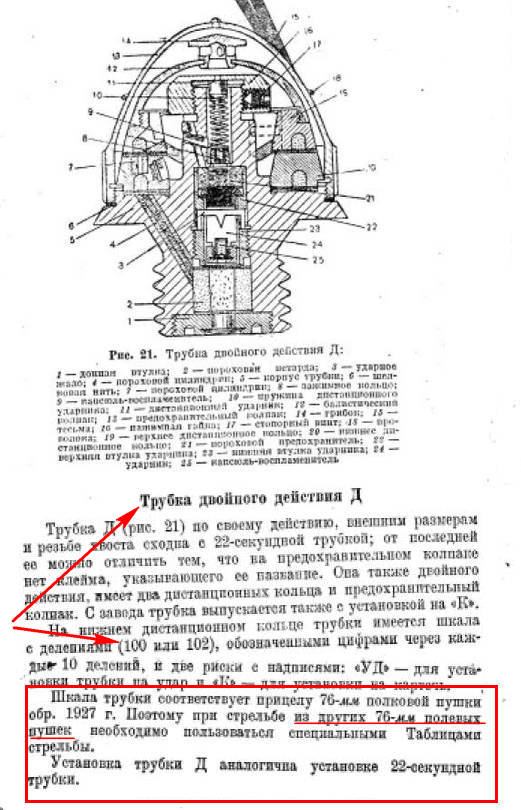

    1. По снаряду и 22 сек. ДТ - см. 1 и 2 рисунок. Особенно, то что в красной рамке (спасибо автору!!!!)
    2. По АБ - 99,9% осколочная АБ АО-15. Диамет корпуса 107-мм. Вот три схемы по разным годам. Инфа по ним в инете есть.

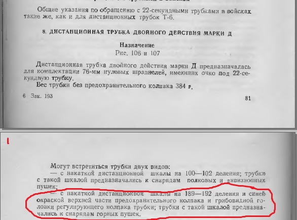

  11. Дервиш
    Дервиш General-major
    5.428
    Прикола здесь нет - есть ЗНАНИЕ матчасти. У Вас грибовидная головка с синей окраской от другого изделия...Прочитайте текст над красной рамкой в предыдущем моём посте.
