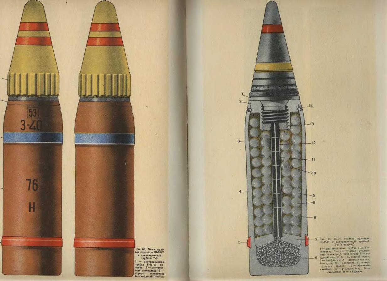

    Нет, не опасен - если шрапнель, фото мягко говоря не айс Ш-354Т. Если не пилить болгаркой с перегревом, в донце черный порох, что вышибает диафрагму с шрапнелью. А так там свинцовая шрапнель, соединенная канифолью. Ни в коем случае не в костер!

    Посмотрите по схемке, заряд бывает срабатывает частично, но шрапнель не вылетает. Да и места там он мало занимает, так что под шрапнелью (если она там в плотной насыпи, соединенная канифолью) и диафрагма есть и место под заряд, диафрагма на бортиках стоит.

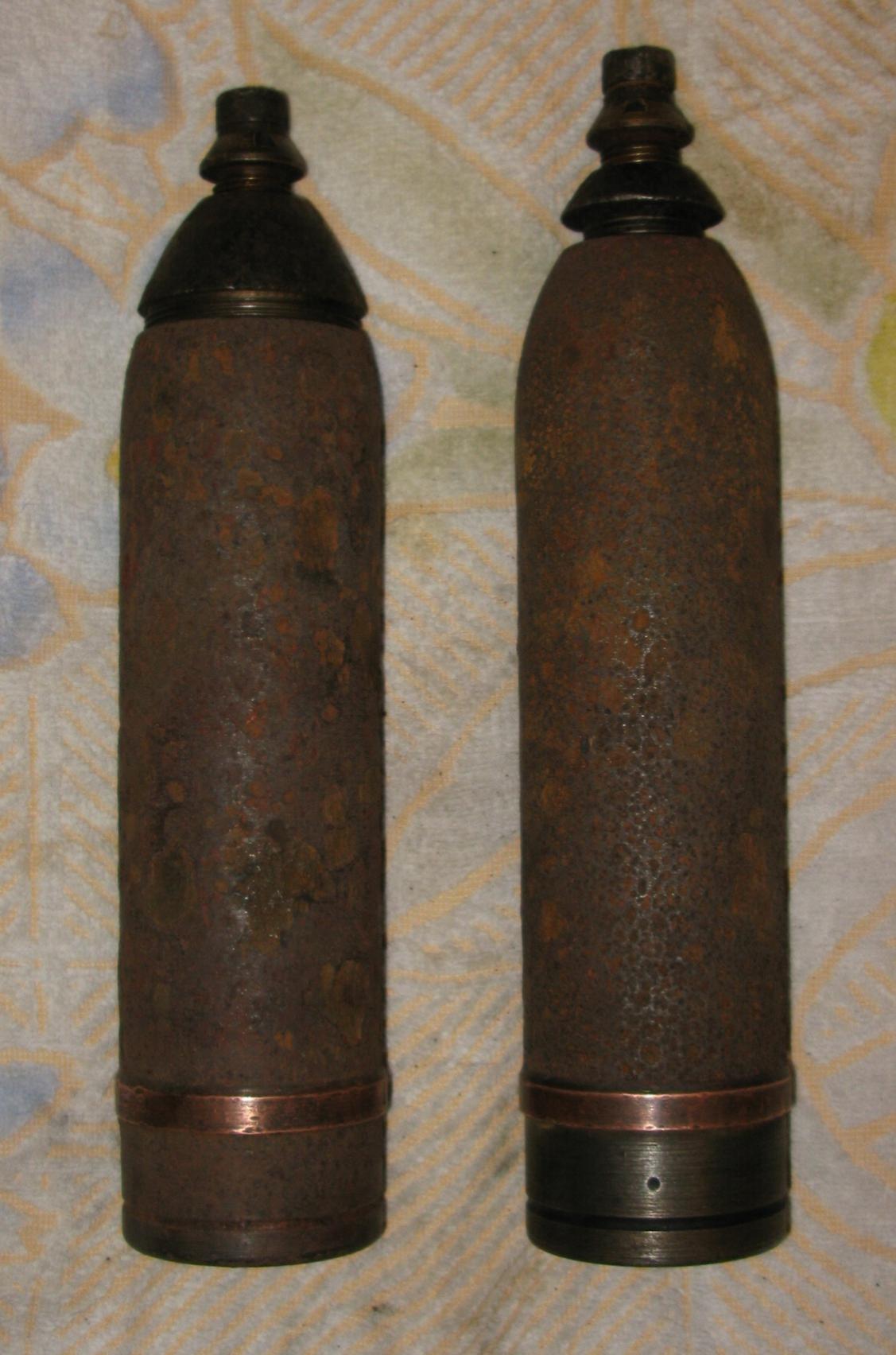

    Оно?
    Старые фугасные гранаты: русскаго (слева) и французскаго (справа) образцов.
  18. RedMask
    RedMask Leutnant
    4.375
    Похоже, что он. Наверное, ещё с двадцатого года лежит.
  19. Jedelweiss
    Jedelweiss Stabsfeldwebel
    6.962
    Мусоросранск. Рашка.
    Пускай дальше и лежит. Лучше не знать, что внутри, может пикрин, может ОВ.

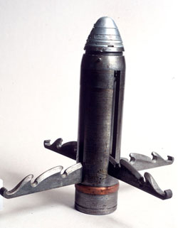

    А как Вам такое....?,может кто подскажет что это?
  24. Дервиш
    Дервиш General-major
    5.428
    Судя по подписи к данному снаряду на одном из сайтов (не помню я на каком, ну не помню!!!!:() - это проволокорезательный снаряд, для резки (????) или "сноса" проволочных заграждений перед наступающими войсками, о как! Хотя кроме данной фотки нигде упоминаний о таком типе снарядов не встречалось.
  25. C00Lib1N
    C00Lib1N УберВопогмох
    4.533
    Гомель, Беларусь
    Уже давно обсуждали, что это абсолютно недееспособный образец, фейк 20-30-х.
  26. Jedelweiss
    6.962
    С отравляющими веществами.
    Выглядит смешно
