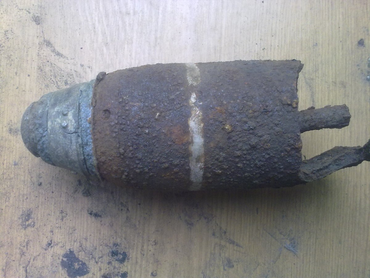

    А что помешало ему сработать стандартно?
  5. Alexandr167
    Alexandr167 General-leutnant
    33
    42
    12.909
    Скорее всего - сапёры. Сложили в общую кучу и подорвали. Видно, что края металла загнуты во-внутрь. Значит взрыв был не изнутри, а внешний. Положили тротиловую шашку сверху, вот он и раскололся.

  6. albert09
    albert09 Stabsfeldwebel
    319
    531
    1.176
    Полісся.
    Вряд ли это саперы - голов и стаканов там полно. На позициях РИА.

  8. albert09
    319
    531
    1.176
    Полісся.
    А дымный порох детонирует?
  9. votaga
    votaga General-leutnant
    30.360
    Да.
    Volynyaka и albert09 нравится это.

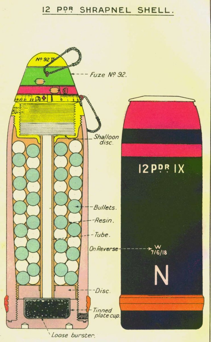

  15. Дервиш
    Дервиш General-major
    5.428
    Оказывается был не прав. Сорри. БЫЛА "классическая" шрапнель с привинтным дном. Британцы "отличились". Схемы ниже.
    Вот по орудию с нестандартным калибром - 2,95-дюйма.
    "...Что касается гордых британцев, то у них был целый букет орудий нестандартного калибра, и все они воевали в Первую мировую войну. Начнем опять-таки с горной пушки — 10 Pounder Mountain Gun. То, что она называлась 10-фунтовой мало что значит, важен калибр, а он у нее был равен 2,75 дюймам или 69,8-мм, то есть те же самые 70, что и у австрийского горного орудия. При выстреле пушка откатывалась назад и к тому же стреляла дымным порохом, но зато очень быстро разбиралась на части, самая тяжелая из которых весила 93,9 кг. Вес шрапнельного снаряда составлял 4,54 кг, а дальнобойность 5486 м. Ствол у нее развинчивался на две части, что для такого орудия имело принципиальное значение. Но это была именно пушка, так что обстреливать высокорасположенные цели она не могла!
    Орудие использовалось в Англо-бурской войне 1899—1902 гг., где его расчеты понесли потери от огня бурских стрелков, а в Первую мировую войну англичане использовали его на Галлиполийском полуострове, а также в Восточной Африке и в Палестине. Однако было очевидно, что орудие это уже устарело и в 1911 году его заменили новым образцом: 2,75-дюймовой горной пушкой такого же калибра, но уже со щитом и противооткатными приспособлениями. Вес снаряда увеличился до 5,67 кг, как, впрочем, и вес самого орудия — 586 кг. Для его перевозки во вьюках требовалось 6 мулов, но зато собиралось оно на позиции всего за 2 минуты, а разбиралось за 3! Зато орудие сохранило недостаток предшественницы — раздельное заряжание. Из-за чего скорострельность его была меньше возможной. Зато дальнобойность осталась на прежнем уровне, а могущество снаряда даже несколько увеличилось. Использовали его на Месопотамском фронте и под Салониками. Но сделано их было немного, всего 183 пушки..."
    Так что встретить у нас (да и у Вас под Москвой) такую шрапнель вероятность равна 0,001 процента. А вот 12-фунтовую (76-мм) "британку"(по ПМВ) думаю очень возможно.

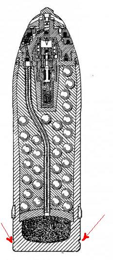

  16. ДАЧНИК
    ДАЧНИК Feldwebel
    1.232
    Россия, Москва
    Речь о фотографии снаряда.
    Приятеля смутило наличие на корпусе то ли проточки, то ли зазора, который выглядит как отдельное дно - на Вашем рисунке отмечено стрелками.
    Меня уже удивила верхняя часть - там после винтовой нарезки (видимо, для взрывателя) вделана перегородка (на вид достаточно прочная стальная мембрана) с двумя углублениями. Если это шрапнельный снаряд, то может ли вышибной заряд дымного пороха выбивать такую преграду и выстреливать пули с достаточной энергией? Или это не шрапнельный снаряд, а что иное?

  17. malyk
    malyk Major
    657
    1.301
    6.195
    львов
    це обжим-впадина-виямка під гільзу
    ДАЧНИК и albert09 нравится это.
