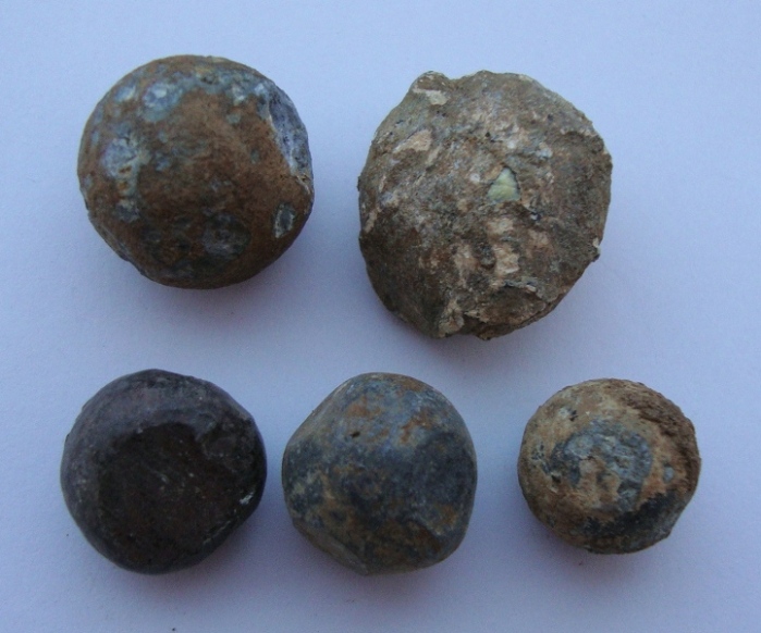

    Как известно обязательный побочный
    продукт копа – N-е количество шрапнели.
    Вчера вылезло два свинцовых шарика
    (один расплющенный) диаметром 17 мм.
    Таких гигантов ранее не встречал.
    Что же это такое? Шрапнель, картечь,
    или что-то другое?
    Заранее благодарен.
    С уважением GINDENBURG.

    Не спеціаліст по даному питанню,але думаю,що всі "шаріки",якими начинялись снаряди, є шрапнеллю,незалежно від розмірів.Просто шрапнель буває різного калібру.
    А картечь - це в дульнозарядних гарматах,вистрілювались без снаряда.ІМХО

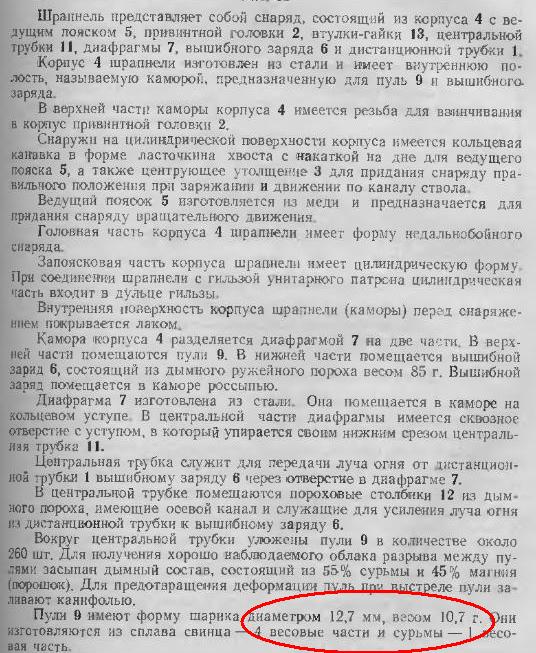

    Камрад, не в обиду.
    Лучше не писать о том, о чем
    не знаешь. Какие «от5,25 до 10мм»???
    Ниже процитирую всем известную книжку.

    подозреваю что это охотничьи пули, диаметр как раз похож на 16 калибр. или на 12 в контейнере...

    Прочтите страницу от начала и до конца.
    Пулями в данном случае называют шрапнель.

    Ваша "подобная литература " похоже про охотничьи боеприпасы была . У охотников действительно до 5.5 мм - дробь, свыше 5.5 - картечь, калиберный шарик - пуля . Но к артиллерии это никакого отношения не имеет.
    Картечь и шрапнель отличаются не диаметром пуль ( в артиллерии ПМВ и ВМВ и в картечи и в шрапнели диаметр пуль одинаков - пол дюйма (12.7 мм) ), а принципом поражения цели. Если говорить упрощенно то картечь разлетается сразу после вылета из ствола ( как охотничья дробь ), а шрапнель - снаряд дистанционного действия, летит как единое целое пока не сработает дистанционный взрыватель и вышибной заряд не вытолкнет пули из стакана.

    Дякую, дійсно така ж сама. :smile_12:
    Зустрічається мені дуже рідко. Поки
    "вилізло" десь до десятка. Дає
    дуже сильний сигнал, який
    хочеться копати. :D
    З повагою GINDENBURG.
