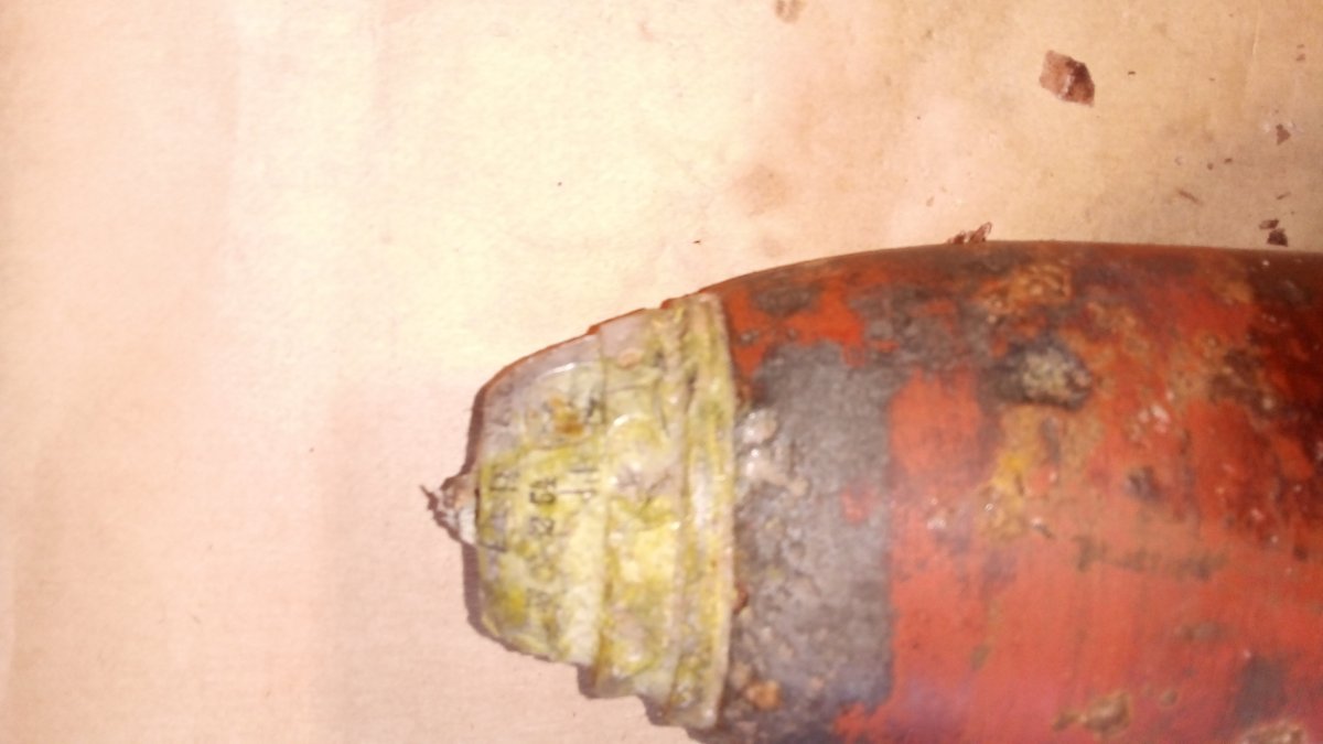

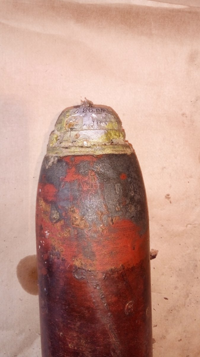

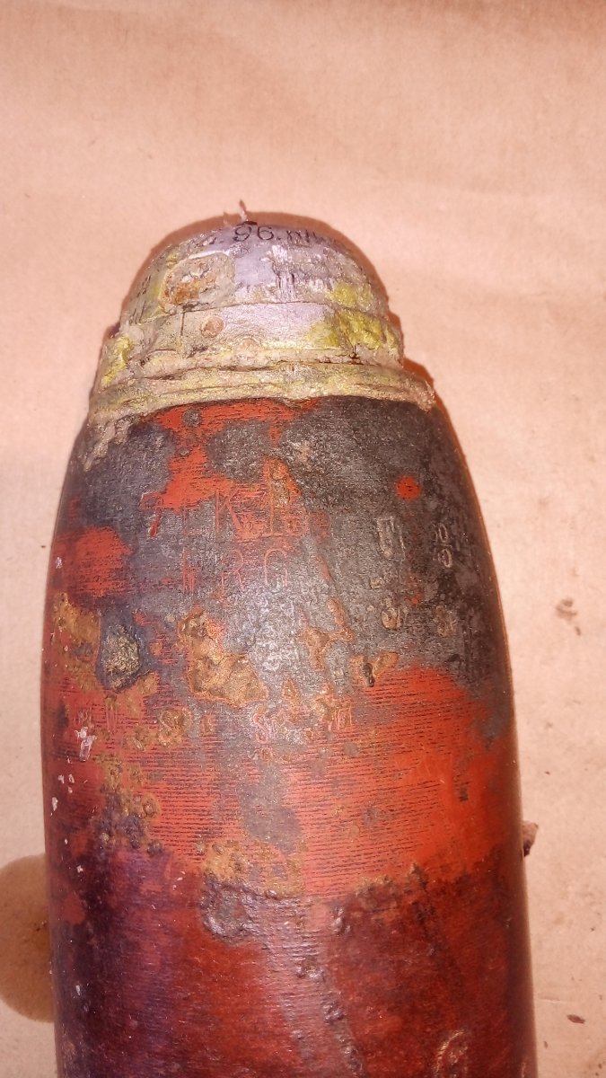

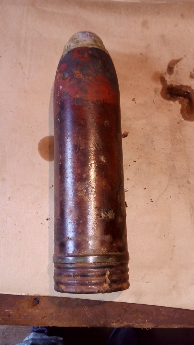

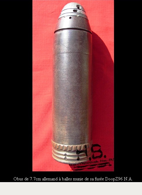

    Доброго дня шановні камради@

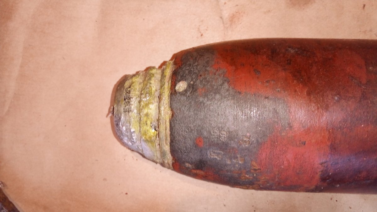

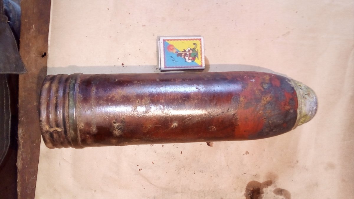

    Допоможіть визначити.
    20210108_115554.jpg 20210108_115523.jpg 20210108_115514.jpg 20210108_115457.jpg 20210108_115450.jpg 20210108_115440.jpg 20210108_115429.jpg 20210108_115424.jpg 20210108_115419.jpg 20210108_115412.jpg

    Розміри треба,висота,чи є перехідник
  4. Oprishok
    34
    58
    11.005
    Він не в мене, є тільки ці фото
  5. Oprishok
    34
    58
    11.005

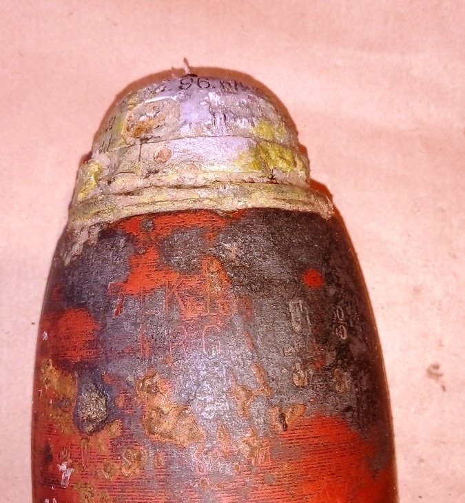

    Розміри по ходу як у звичайного шрапнельника. Там коло бошки на стакані купа клейм. Збільшіть фото і буде видно. Попрошу друга поміряти. А який перехідник бо я не шарю в цьому.

  7. Дервиш
    Дервиш General-major
    5.428

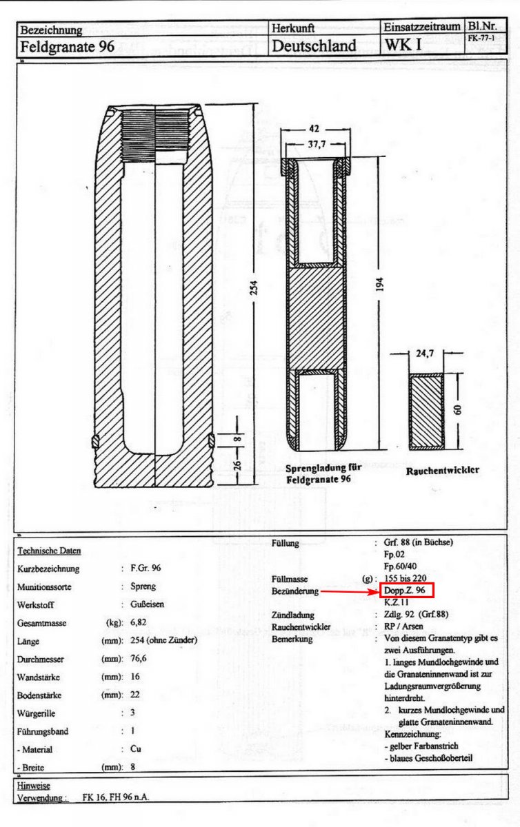

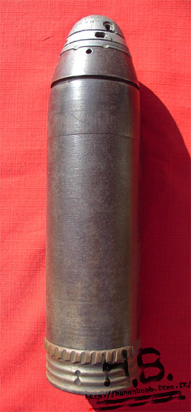

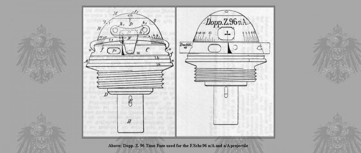

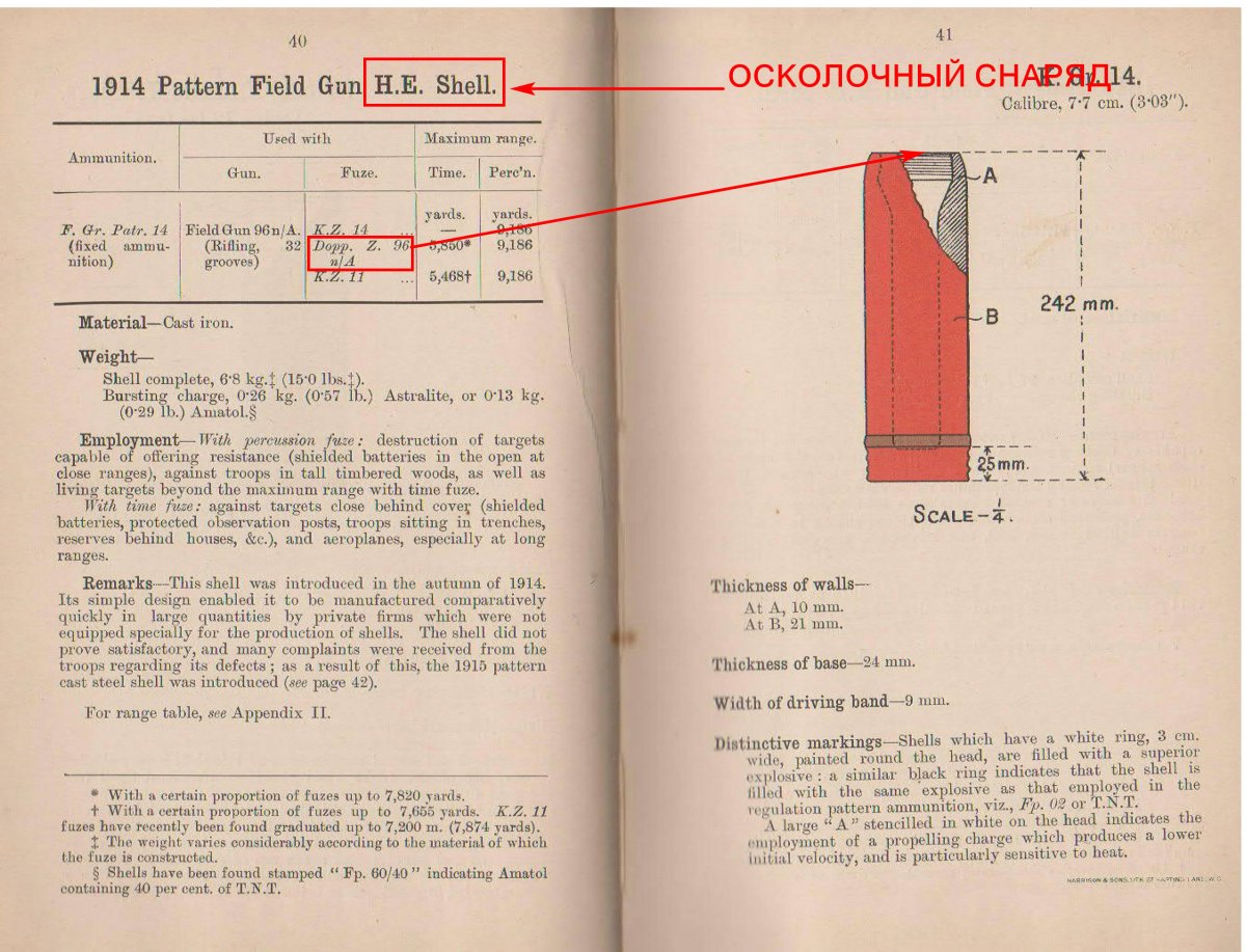

    По тому, что есть у меня я бы решил, что это ОСКОЛОЧНЫЙ снаряд с ВВ внутри. Если верить французам (а больше и не кому) и их справочнику 1916 года.
    Ну-ну....Окраска корпуса определяемого вами снаряда и тех что вы посмотрели на сайте не смущает? Отсутствие переходника (поз. В на втором рисунке, что вы скопировали с сайта) на вашем "красном" снаряде не смущает?

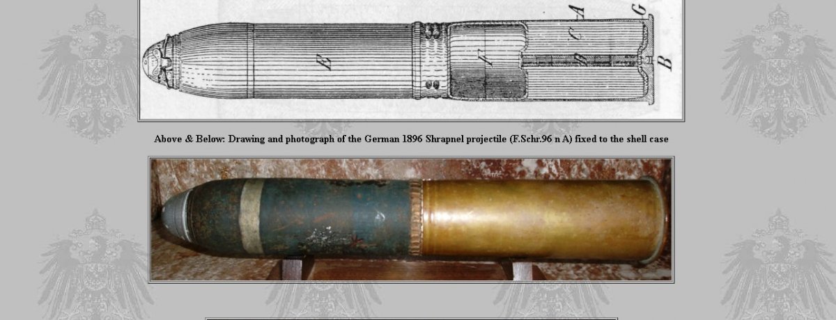

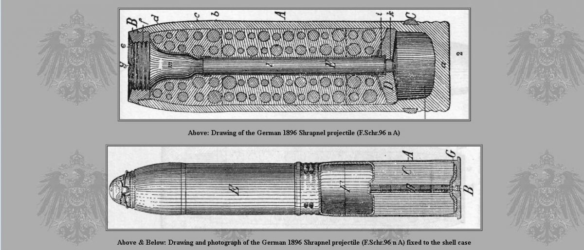

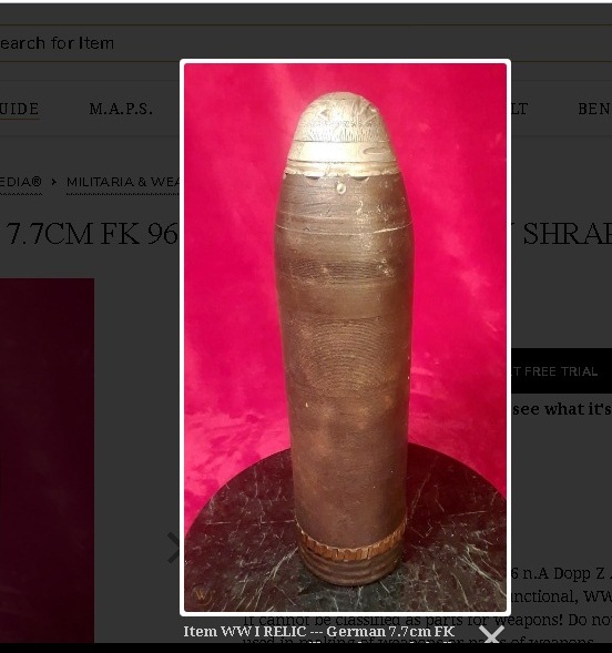

    Та ні, шрапнель, німець зразка 1895 року

    То не окраска, він у щавелці довго купався. До неї був чорний. І голова у осколочного не така. Я ж не кажу на 100%. А к вас є малюнок голови осколочного з дистанційною трубкою? Дайте будь ласка, бо то серйозна справа

    Граната.нема перехідника,на фото чітко видно,на Вашому фото нема.
    Тільки шпилька взривака.

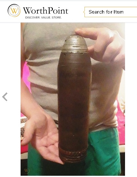

    А чому тоді на цьому фото граната без дистанційної трубки?
  13. Oprishok
    34
    58
    11.005
    Тут явно алюмінієва, дистанційна трубка. Обрізав фото, щоб краще видно було

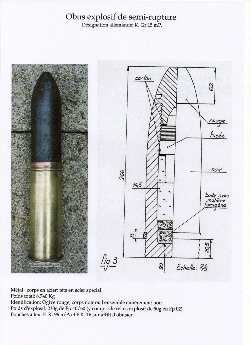

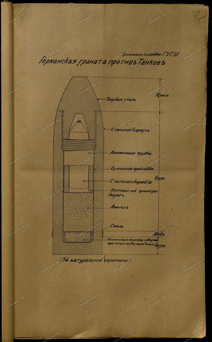

  14. Дервиш
    5.428

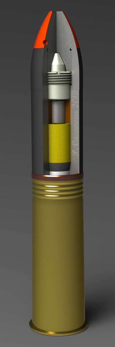

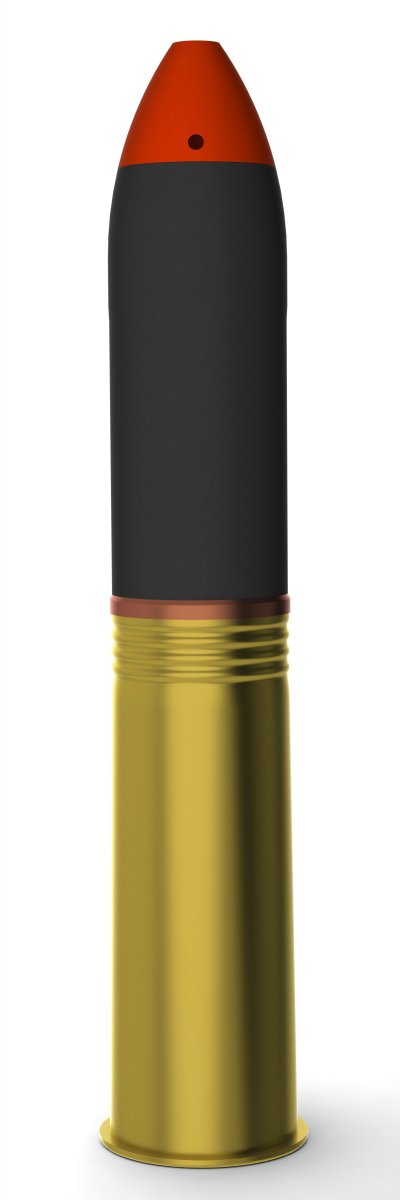

    Потому, что у данного ПРОТИВОТАНКОВОГО снаряда взрыватель ВНУТРИ корпуса снаряда.
  15. malyk
    malyk Major
    657
    1.301
    6.196
    львов
    Тому що це протитанковий(бронебійний)
    І це не дистанційна,а цільна балванка.

  16. Oprishok
    34
    58
    11.005
    Які танки на високогір"ї Карпат 1800 м і по ПСВ, подивіться отут, що це дистанційка, алюмінієва
  17. Oprishok
    34
    58
    11.005

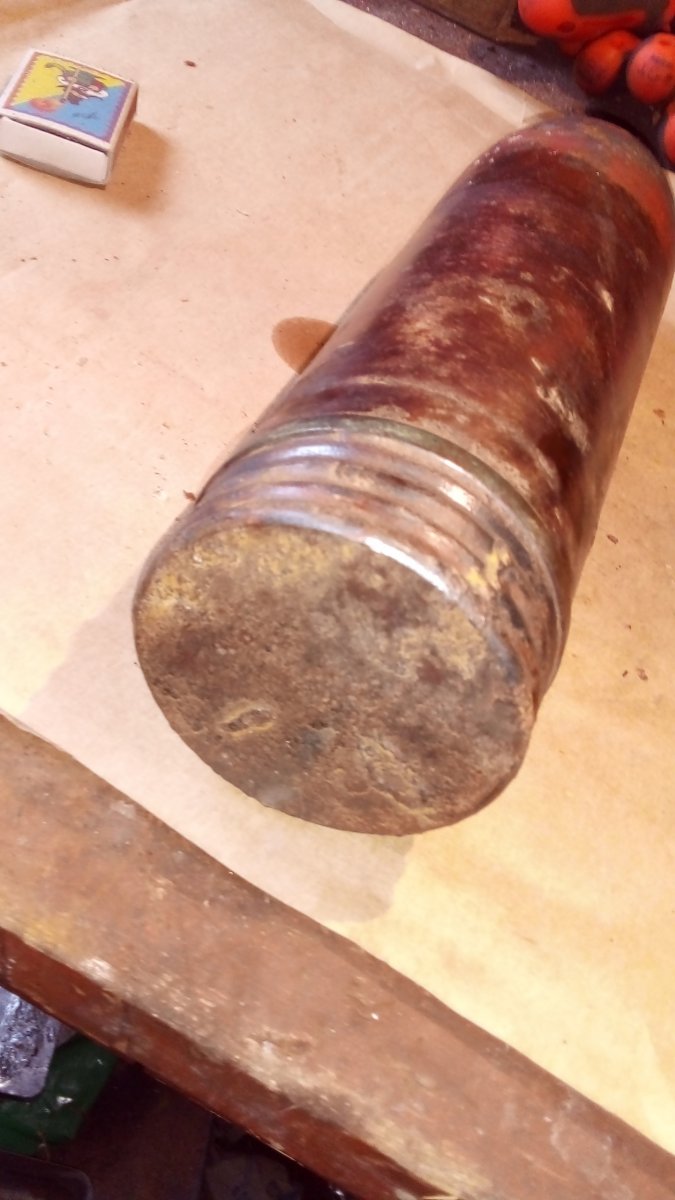

    Це не той снаряд. У моєму алюмінієва, дистанційна трубка. Я його в руках тримав.
    Завтра постараюсь більш детально зфоткати
  18. malyk
    malyk Major
    657
    1.301
    6.196
    львов
    Ви мені кидаєте фото з посилання взагалі інакшого снаряда,який підписаний анті-танк.
    Потім кидаєте свій і мішаєте все у кучу.
    У Вас граната,і що що взривак алюмінієвий і дистанційний?це не означає що це запальник а не взривак,прикладів купа.

    Посилання Волиняка дав. Просто я хочу фото де такий снаряд як в мене на фото. Щоб було видно, що на ПСВ були осколочно-фугасні або бронебійні з алюмінієвою, дистанційною трубкою. Бо на моєму фото, саме алюмінієва дистанційна трубка. Єдине чого не вистачає це перехідника. Снаряд викопали без гільзи в бліні. Може зольдатен тупо вкрутили без перехідника? В гарматі цей снаряд явно не був.

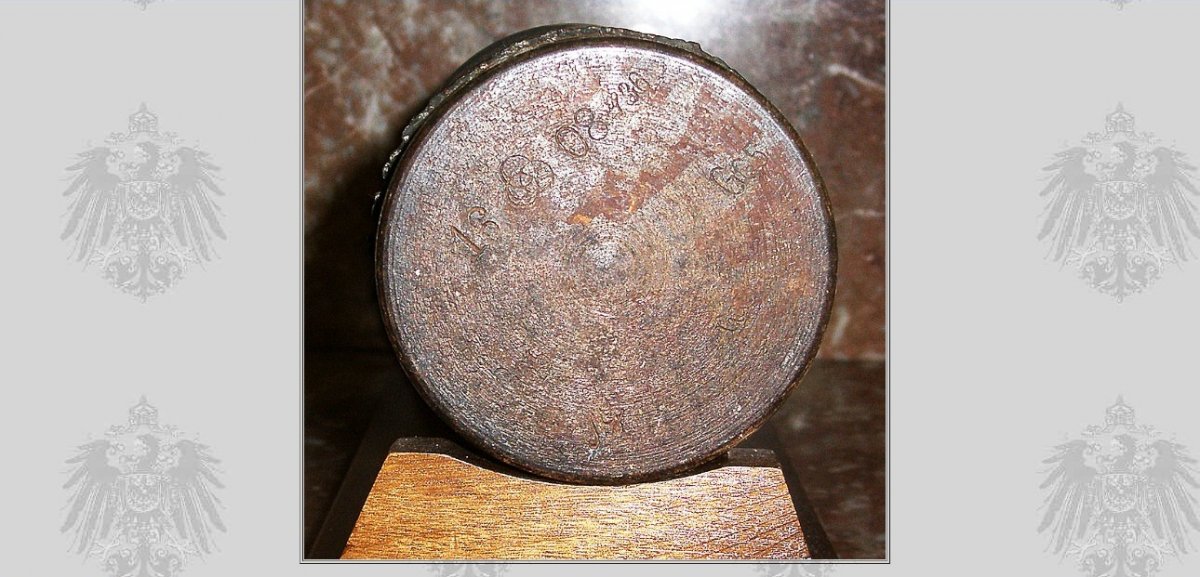

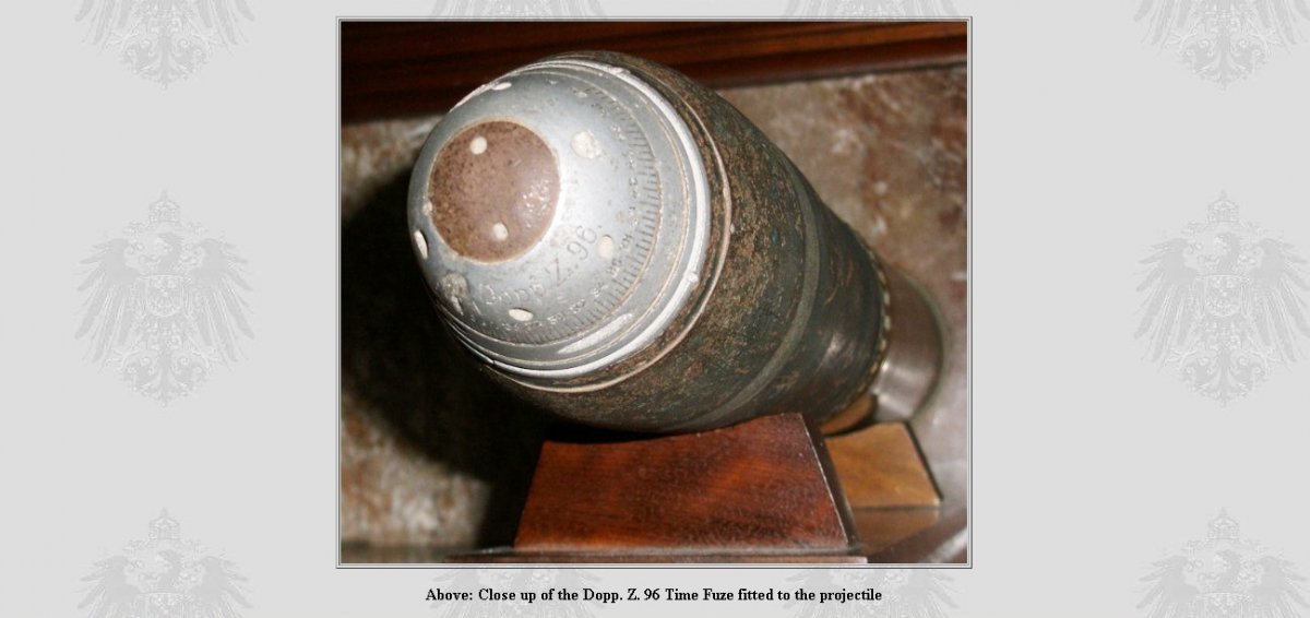

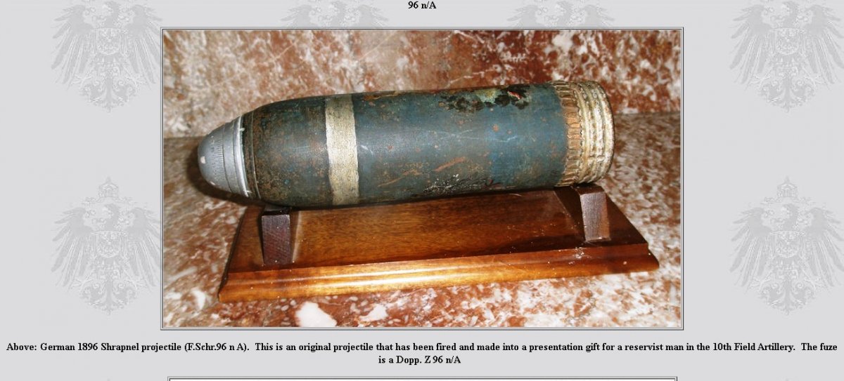

    То, в мене вже нема сумнівів http://humanbonb.free.fr/indexObus.html французький сайт. І маркування співпадає
  23. Oprishok
    34
    58
    11.005
    Маркування Z 96 і там і на моєму

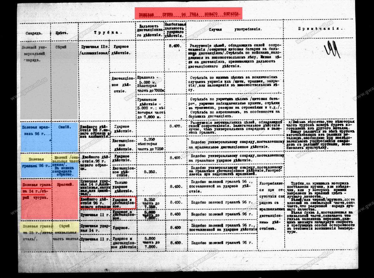

  25. Дервиш
    5.428
    Всё, это мой последний довод, что у вас осколочная граната. См. ниже. И желательно ВНИМАТЕЛЬНО то, что красным. За сим "я умываю руки".

  26. Oprishok
    34
    58
    11.005
    Вибачте, під своїм не те фото поклав. Тоді цей теж осколочно-фугасний виходить, але під ним по французьки пише що шрапнель.
    І на ньому нема перехідника.
    І не нервуйтесь так друже. це ж полеміка, під час якої народжується істина:beer:
