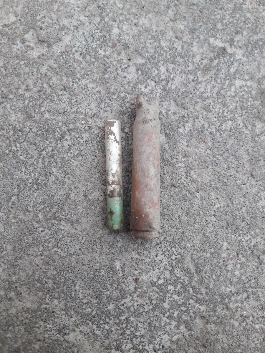

    Вітаю. Біля шпрінги знайшов таку штуку, схоже на детонатор, тільки для чого він є?

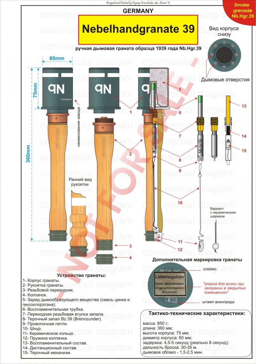

    Судя по зеленой маркировке, германский воспламенитель для дымовой Nb.Hgr 39. Выпускался в стандартной гильзе от КД №8. но отличался начинкой. Все равно.кака. Залей соляром будет безопасен. Но все равно , я бы не рисковал, не велика ценность.

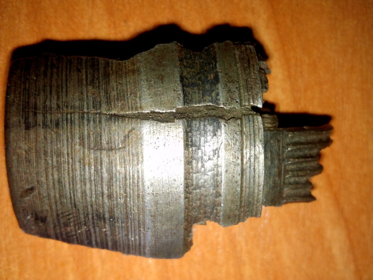

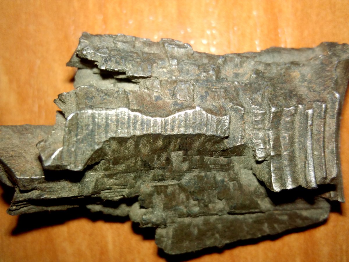

    Немного запоздало. Вот на такие фрагменты разносит заднюю часть 45мм БР-240 с подрезами , при полной детонации. Взрв. МД-5 с трассером. Мой сувенир.
