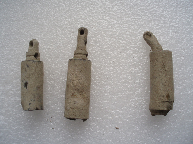

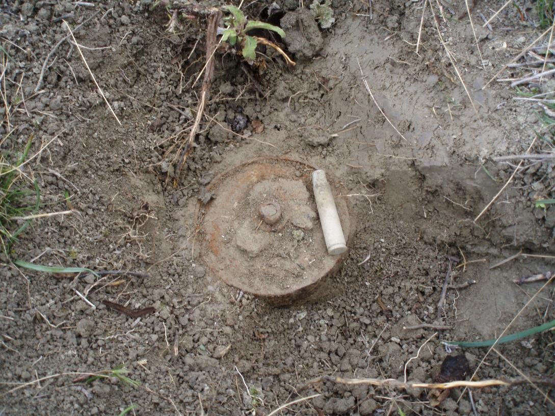

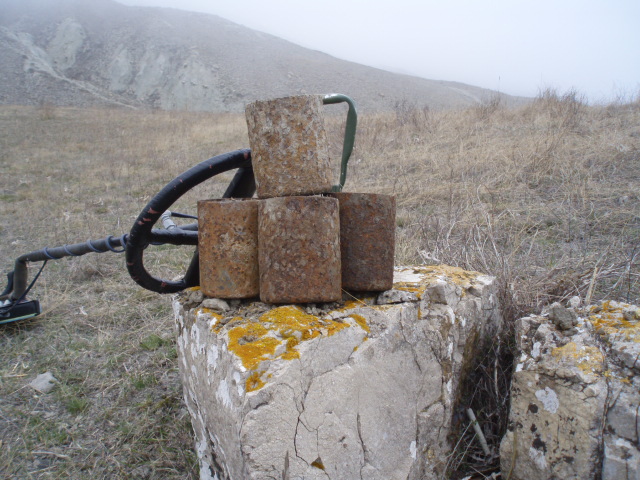

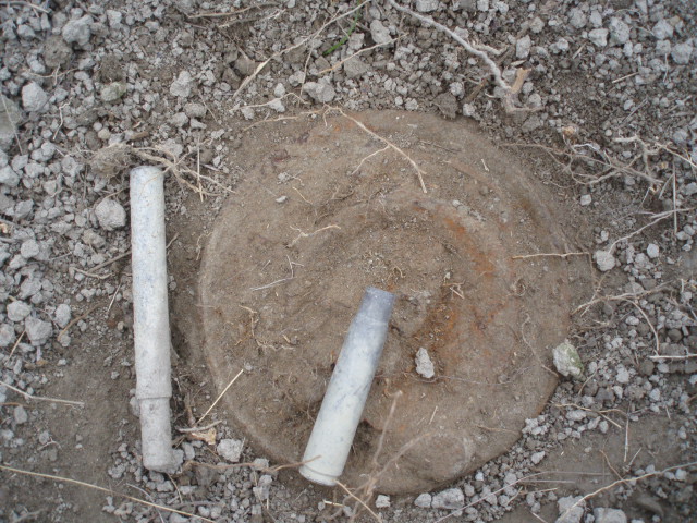

    Та,что меньше в диаметре с гильзой для масштаба,по диаметру подходит для Smi 35 и Smi 44.Но где винты?Вторая,которая с карандашем и гильзой, по диаметру больше,чем первая .Сопутка: корпуса от шпрингмин и остатки зундеров.Подскажите по модификациям тех,что в земле.

    Так а то,что в земле было выкопано? а то всего лишь верхушечка и больше ничего.Что было в низу?

    Так корпуса на третьем фото это то,что на первом и втором? а то не ясно.
    есть фото дна?

    На первом пробки могут быть под грязью, на втором вообще похоже на бубен ппш. По этим фото - сложно что-то сказать.

    На первой фото S.Mi. 35 без зундеров, на втором фото диск ППШ без крышки...
    Видно на минное поле попали, но еще в войну его по всей видимости уже "сняли", потому как взрываки найдены отдельно, а мины установлены в боевом положении.

    Отвечаю сразу на все вопросы.То,что в земле,пока не выкопано.Запалы, похоже от шпринг,но все помятые. Корпуса на третьем фото по размерам от Smi 35.Все из земли.Первый девайс,который в земле,по размерам подходит под Smi 35,но не наблюдается детонационных отверстий.Может действительно расчистиь и тогда будет видно получше.Девайс на втором фото непонятен тем,что на нем сверху была кучка стальной шрапнели.То,что это минное поле 100%.Немцы ждали десант с моря и минировали характерные участки берега,которые были в мертвой зоне и могли служить небольшими плацдармами.Первую очищу,будет более менее понятно,а вот со второй непонятно,на диск от ППШ вроде не подходит,попробую копнуть по бокам,посмотреть.С собой была только лопата,а грунт каменистый,аккуратно не получалось.

    Осторожнее, потому как могут попадатся шпринги с установлеными взрывателями, особенно нажимными. Лишний раз лопатой по нему ударить тоже не охота, особенно если там грунт твердый..

    Потому и оставил непонятки в земле.А что значит с "установленными взрывателями"?Ведь ничего из корпусов не торчит.

    Я имел ввиду если будете там дальше копать, и попадется мина с установленым нажимным, по неопытности можно с силой нажать на верхнюю часть взрывателя...

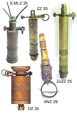

    Разновидности взрывателей для наглядности:

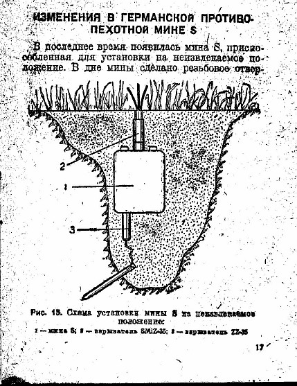

    А это уже с сюрпризом.. Постановка мины на неизвлекаемость.. Также часто ставили и ТМИхи..:(
    Когда нашел установленую мину то лучше привязать веревку пару десятков метров, и с места сдвинуть ее с помощью этой веревки. Лишний раз перестраховатся стоит..

    DZ 35 там точно не стоит,да и вобще сверху ничего нет,а на неизвлекаемость аккуратно можно глянуть без лопаты.Спасибо за предостережение. С ув.

    Сори,не сразу понял ваш пост предостережение.Выимели ввиду,что DZ 35 может быть на других,еще не обнаруженных? Буду бдить. Спасибо. с УВ.

    Именно так. Если земля твердая то лопатой как ломом надо бить по ней что бы что то либо отрыть, этим самым ударить по верхней части ДЗ-35.. Лучше обкопуйте по кругу с самого начала, не трогайте центр, а потом проверяйте его. А то жизнь у всех одна...
