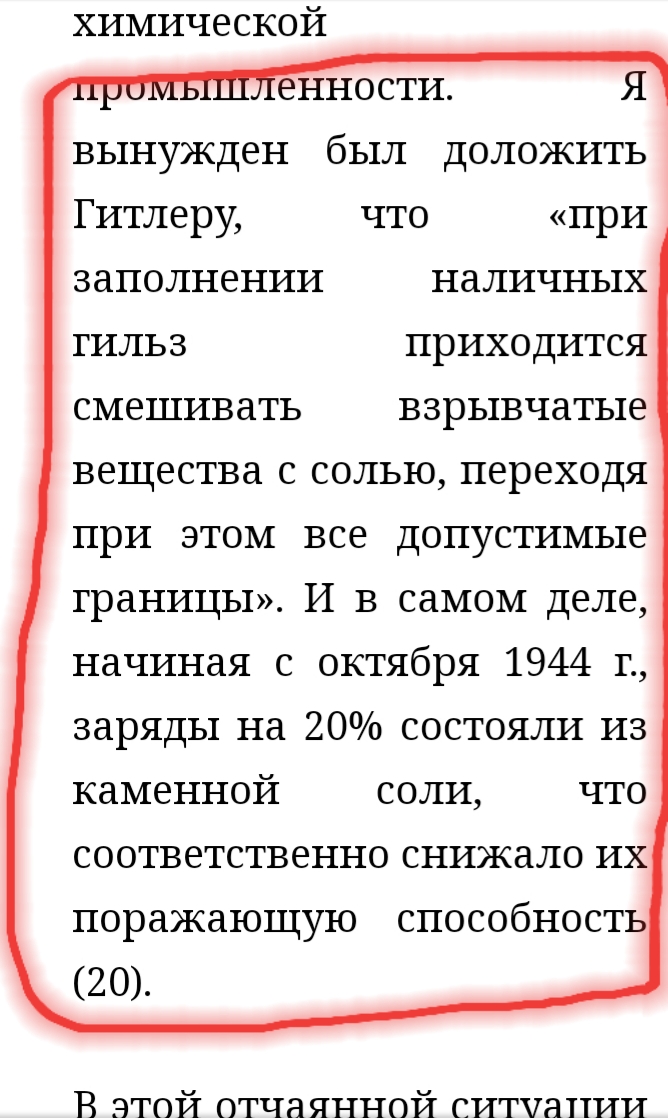

  5. DRAMMATURG
    DRAMMATURG Oberfeldwebel
    29
    392
    Дикое Поле
    Таже книга,только другой издатель,другой переводчик:-

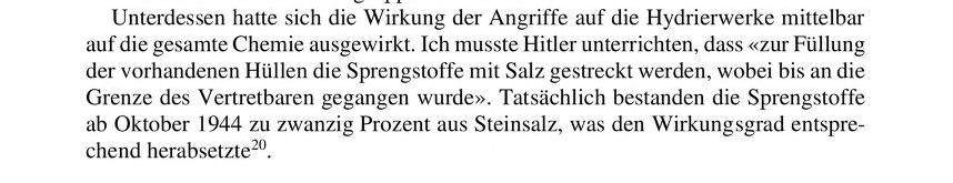

  7. David Della Rocco
    David Della Rocco Leutnant
    1.269
    Ländle
    Вітаю, спільното!
    Пропоную на загальний розгляд оригінал цитати з мемуарів Альберта Шпеєра:
    Мій власний переклад зазначеного уривку:
    Тим часом ефект нальотів на гідрогенізаційні заводи опосередковано позначився на усій хімічній галузі. Я був змушений доповісти Гітлеру, що „для заповнення корпусів боєприпасів до вибухових речовин підмішують сіль, підійшовши при цьому до межі прийнятного“. Вибухові речовини, починаючи з жовтня 1944 р., дійсно на 20 відсотків складалися з кам’яної солі, що відповідним чином знижувало їх потужність.
    Grand, GINDENBURG, manfredd та 4 іншим подобається це.
