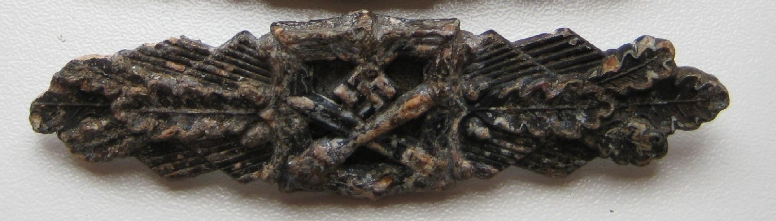

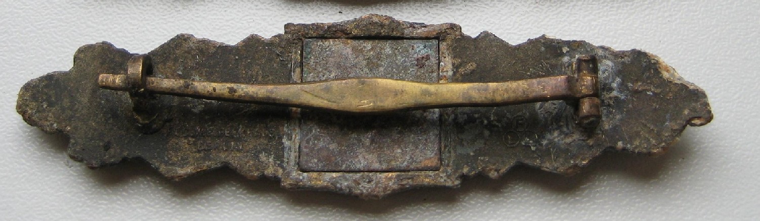

    Есть мнения, чем можно обработать/почистить награду, чтобы убрать окислы?

    знакомый чистил соляной кислотой, раствор с водой 1:2
    1 Person gefällt das.
  4. Кислота может быть разной крепости .
    Выпускаемая техническая соляная кислота имеет крепость не менее 31% HCl (синтетическая) и 27,5% HCl (из NaCI). Торговую кислоту называют разбавленной, если она содержит, например, 12,2% HCl; при содержании 24% и больше HCl её называют концентрированной. В лабораторной практике 2н. HCl (7%-ную, плотность 1,035) обычно называют разбавленной соляной кислотой. Даже торговая , разведенная 1 к 2 - может пожрать знак . У меня лимонная:eek: так цинк жрала , что ну его нах:smile_8: . В щавеле , она щадящяя .
  5. panzer45
    panzer45 Stabsgefreiter
    Не применяйте вы ничего акромя того, что помойте ее щеточкой с зубной пастой, даже можете на 5-10 минут оставить ее покрытую пастой, только намочите перед тем, промойте высушите, взбрызните лаком для волос, дайте просохнуть хорошо, слегка натрите фланелью, и вы получите отличный рарик, с видом, краской и целым не съеденным в кислоте знаком;)
  6. panzer45
    можно подвергнуть перед процедурой электролизу но не более, 1 минуты-максимум:beer:
  7. Verzond
    Verzond Stabsgefreiter
    Beiträge:
    334
    Ort:
    Россия
    Хозяйственное мыло и зубная щетка вам в помощь
  8. Кирилл 1980
    Кирилл 1980 Obergefreiter
    Благодарю всех ответивших. Шпанга была помыта зубной щеткой с хоз. мылом и порошком, после чего задута лаком для волос. Результат устроил.

    лак для волос страшная штука для цинка!!! в скором времени даст о себе знать, обычный ланолиновый крем, в любой аптеке есть, кстати им можно всё что угодно мазать, например на касках после кислот краска тускнеет, так вот он цвет насыщает, а цинк если начал гнить то будет гнить дальше, этот процесс не остановить, так вот крем намного притормозит этот процесс, а вот лак наоборот ускорит...
