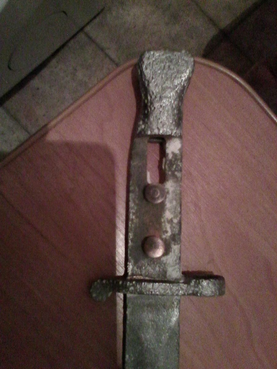

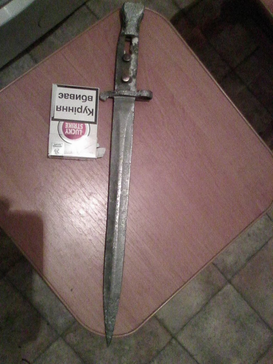

    достался мне штык нож (англичанин) весь в шпаклевке,я его почистит но белый налет и шпакля в кавернах осталась чем посоветуете дочистить?

    Электролизом, должен подорвать. Если Вас не волнует понижение свойств упругости штыка.

    спасибо буду ждать еще ответов (понижение свойств металла и почернение волнует немного)

    Обычного нагрева на открытом огне вполне хватает, главное под контролем. А после этого почистить щеткой по металлу.

    спасибо!! буду пробовать!

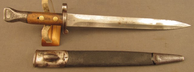

  6. Городовой
    Городовой General-leutnant
    18.317
    нечастый британец образца 1880 года выпуска.
    Поліщук та хасан++ подобається це.

    нечастый, теперь вот думаю как его лучше в чувство привести

    Использование проникающей жидкости обеспечивает свободное разделение элементов с разной плотностью посредством поверхностной механической обработки.

    в 646 растворителе замочите. проверенно.
