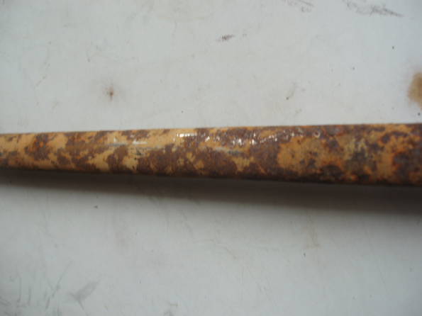

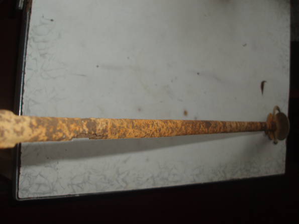

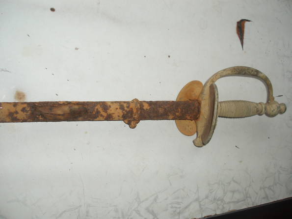

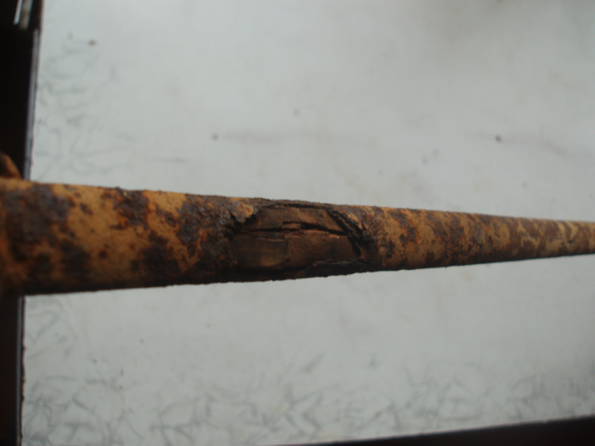

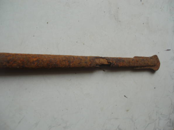

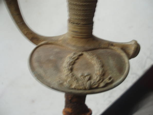

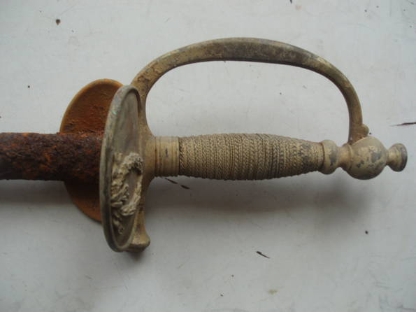

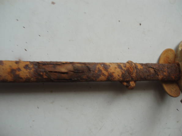

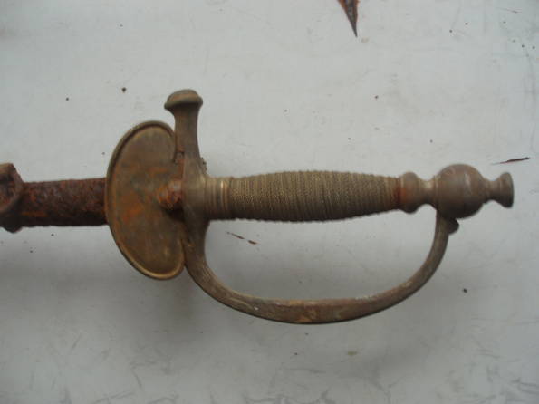

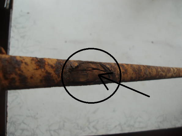

    Здравствуйте! Вот недавно купил такой предмет! Хочу теперь восстановить, но опыта работы по восстановлению очень мало, потому боюсь испортить. Клинок шпаги не винимается из ножен, сами ножны местами проржавели - видна деревянная внутрянка! Может кто подскажет способ, как извлечь шпагу так чтоб били минимальные потери в ножнах. Спасибо!

    Если планируете сохранить ножны, то можно опустить часть шпаги с ножнами в керосин. Для этого на стройрынке купите пластиковую трубу нужных размеров с заглушкой и на пару месяцев подержите в керосине. Если не планируете сохранять ножны, то можно вынимать клинок обстукиванием. Кислоту я бы не применял, пока непонятно, какое состояние у клинка. Рукоятку бы пока тоже не трогал.

    Может проще в ДТ (солярке) а не керосине?

    Как по мне, на сутки в лимонке,лучше чем пару месяцев в керосине,лимонка металу не повредит,а ржавчиу все равно нужно будет удалять.

    лимонка всерівно робить метал пористим і сірим.Керосин хороше рішення,довго але нічого лишнього не роз*їсть:beer:

    Это что за материал показался ?.
