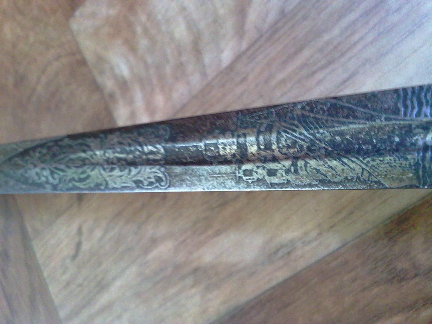

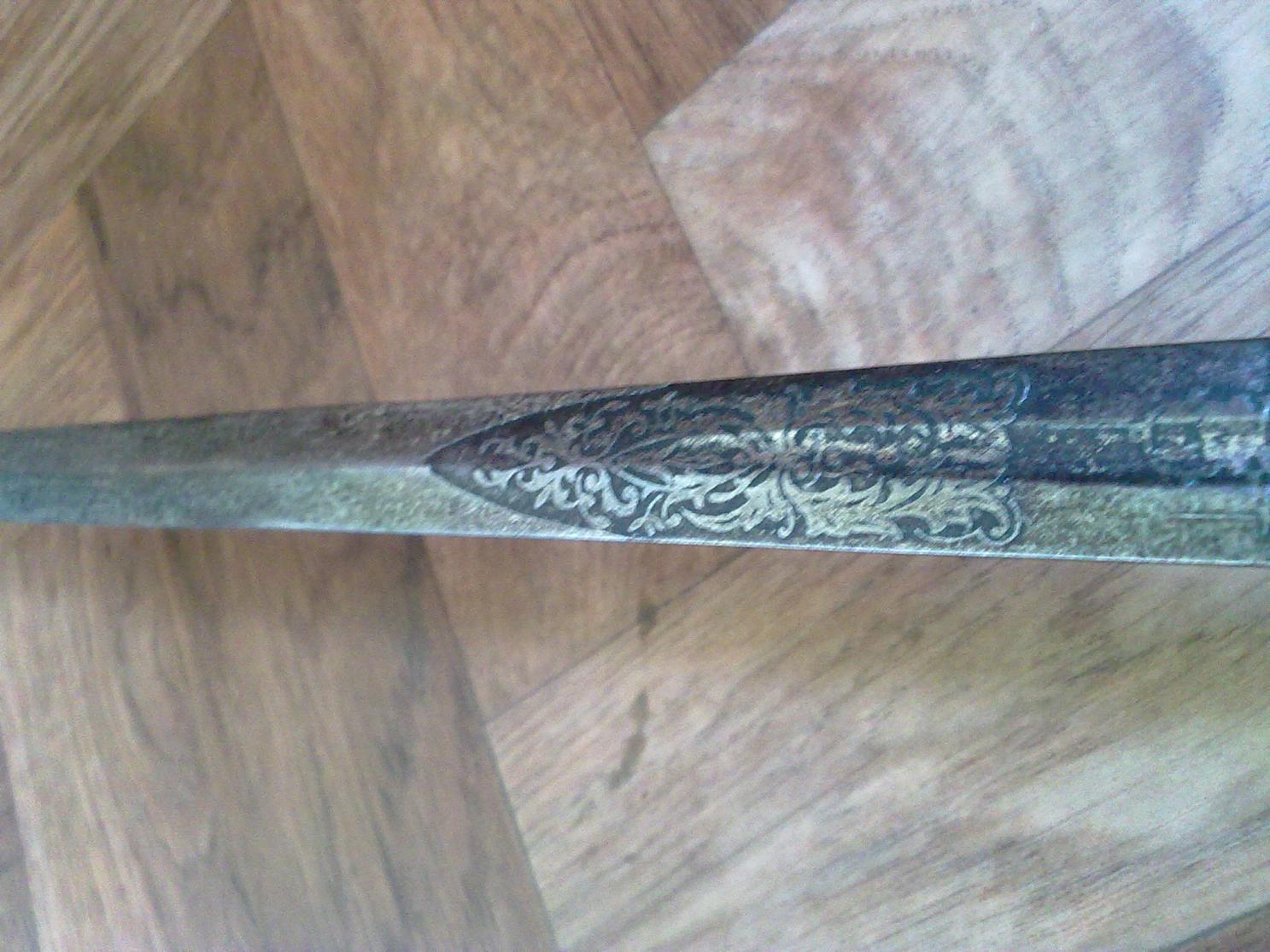

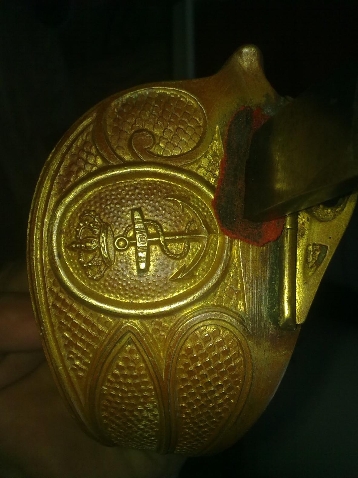

    Добрый день камрады!

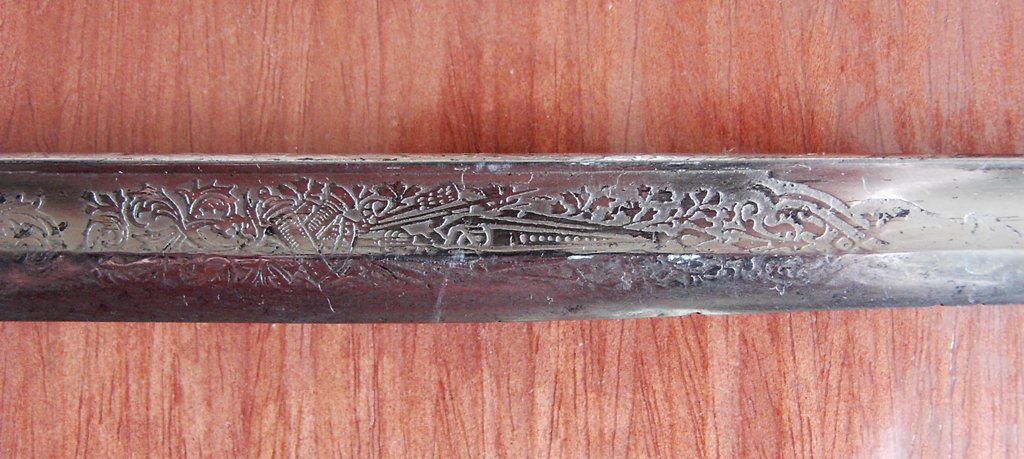

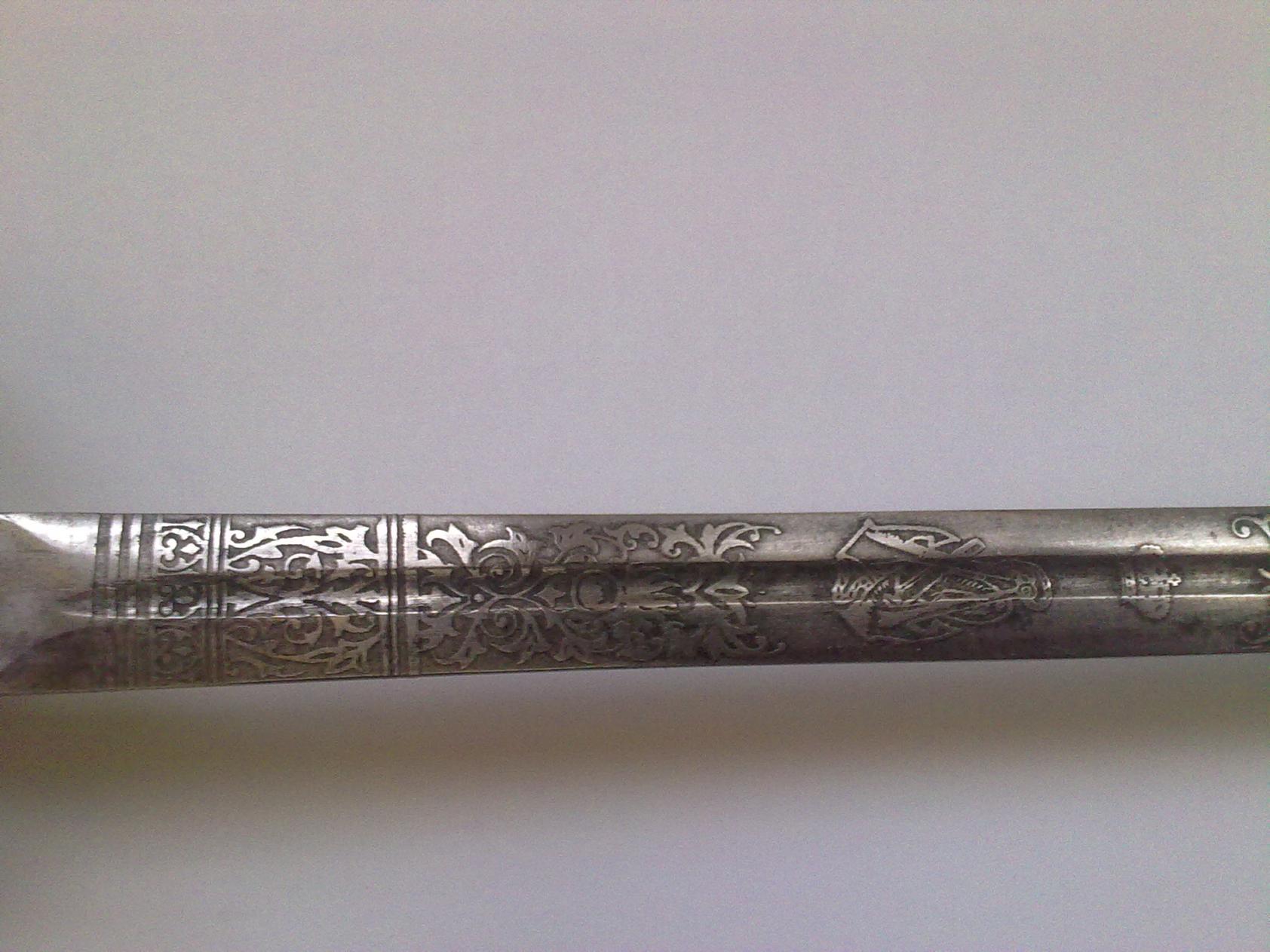

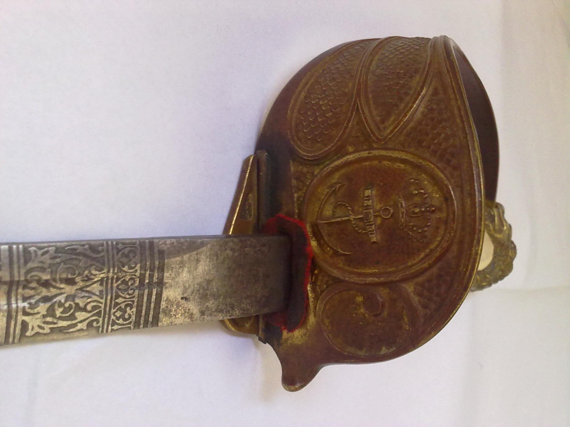

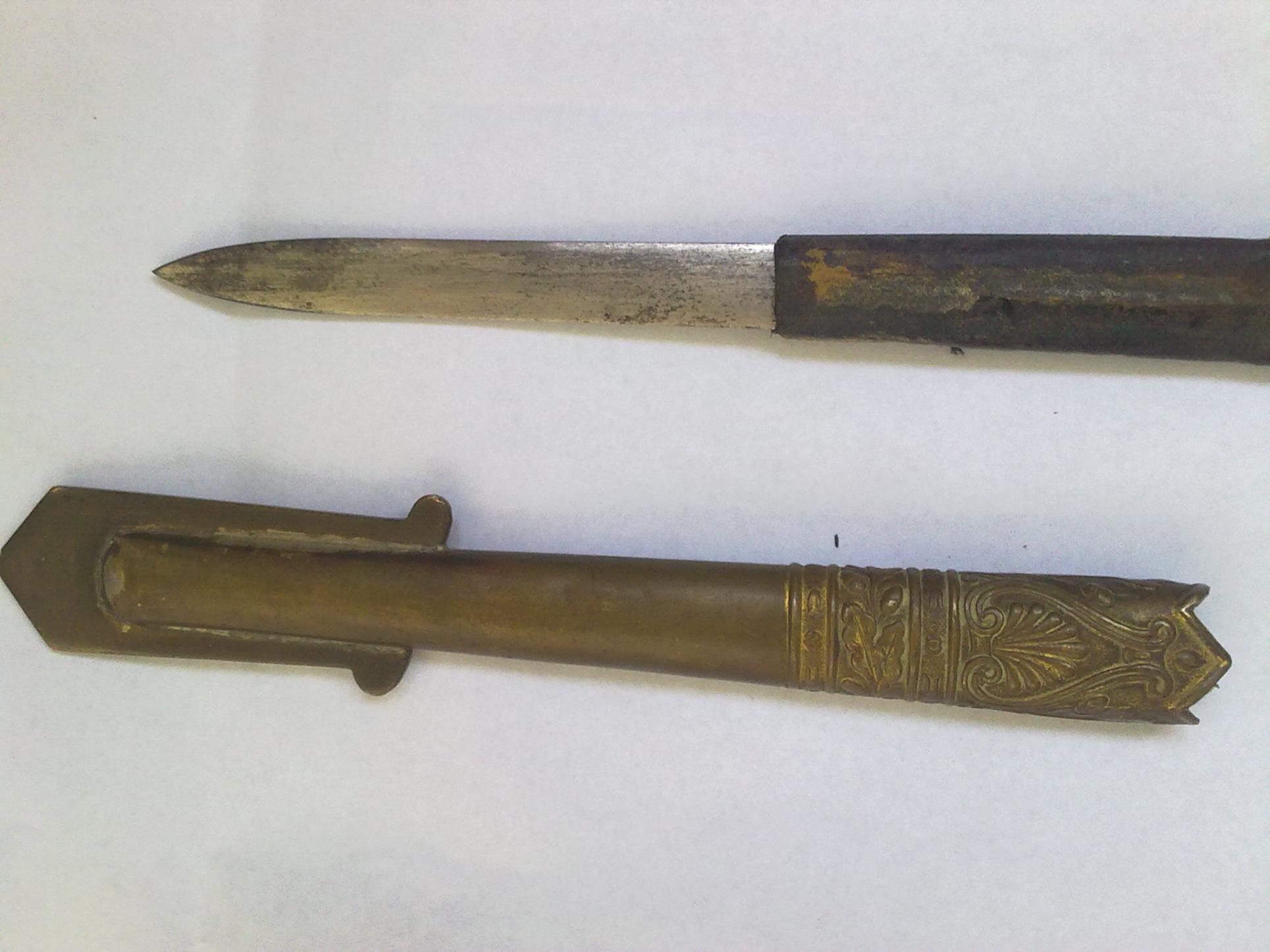

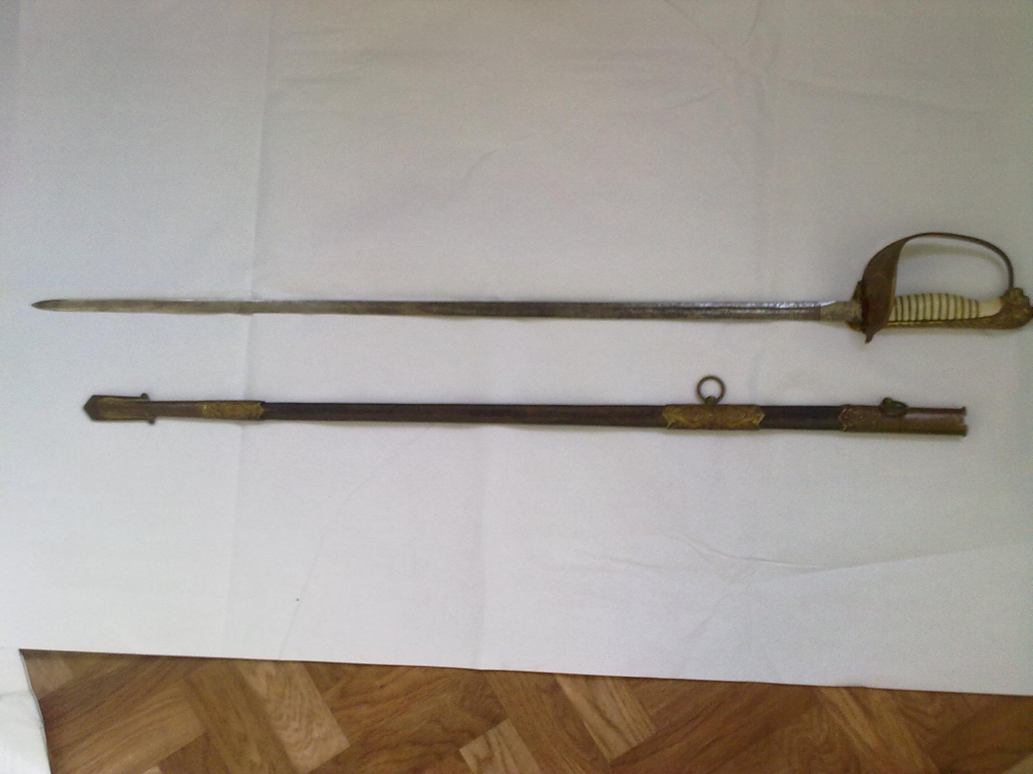

    Хороший приятель достал по случаю вот такую, на мой взгляд, замечательную штуку и попросил совета по реставрации. Я посоветовал ничего не делать хотелось бы услышать ваше мнение.
    А теперь собственно вопросы:

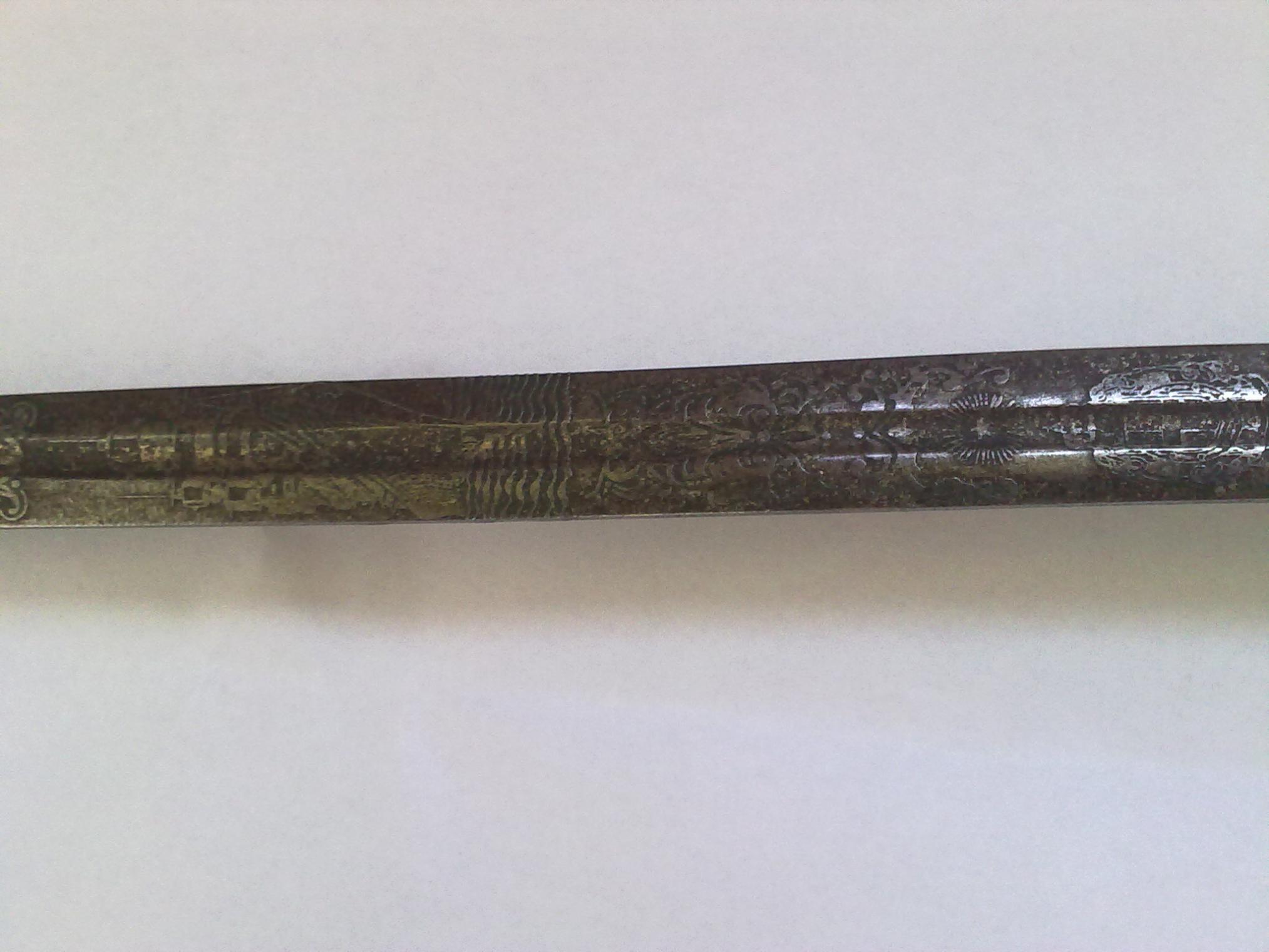

    1. Стоит ли убирать ржавый налет в углублениях травления и по клину (хром слез или его стерли на 85% по всей поверхности клина)? Чем лучше и безопаснее это сделать?

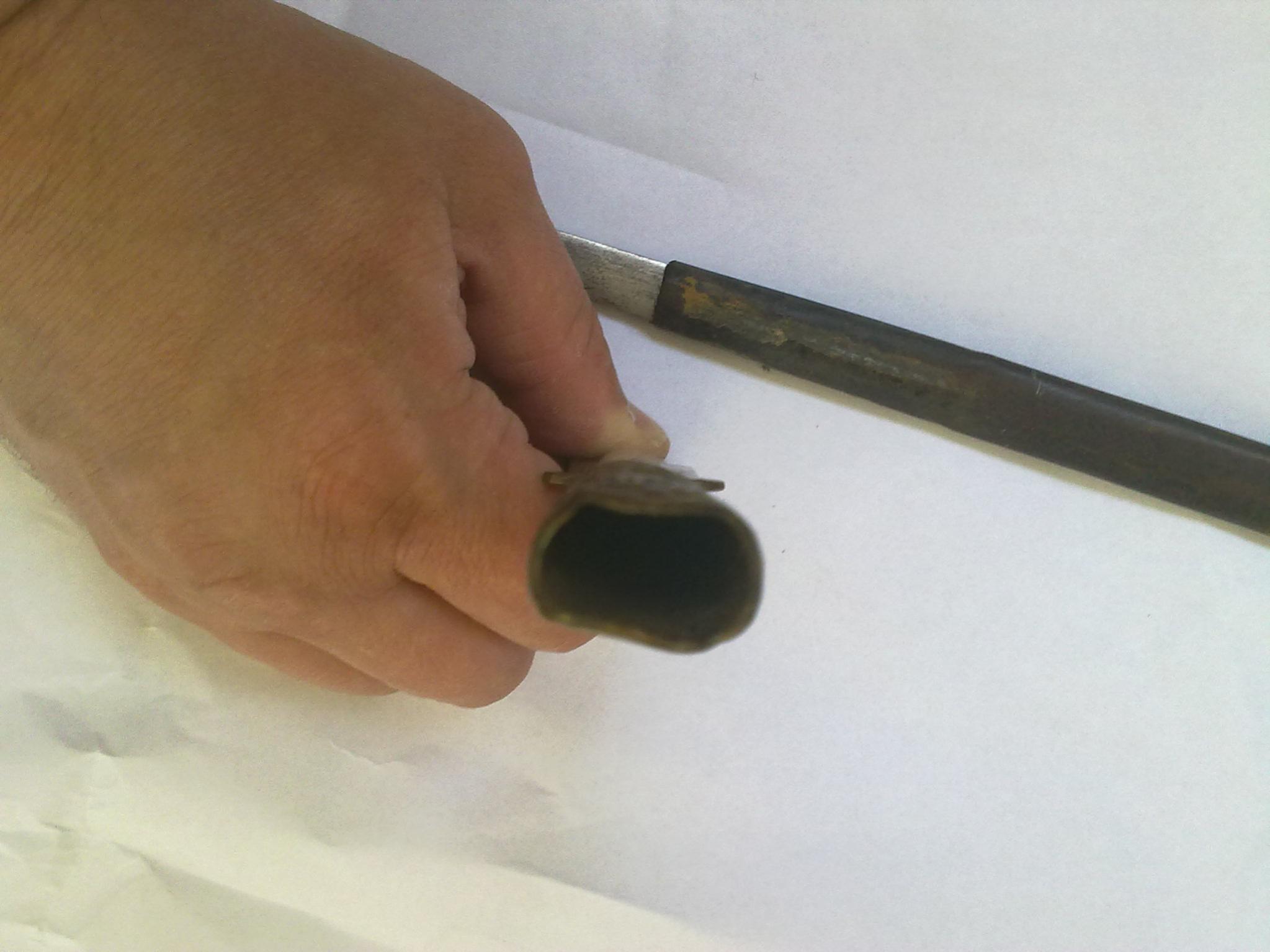

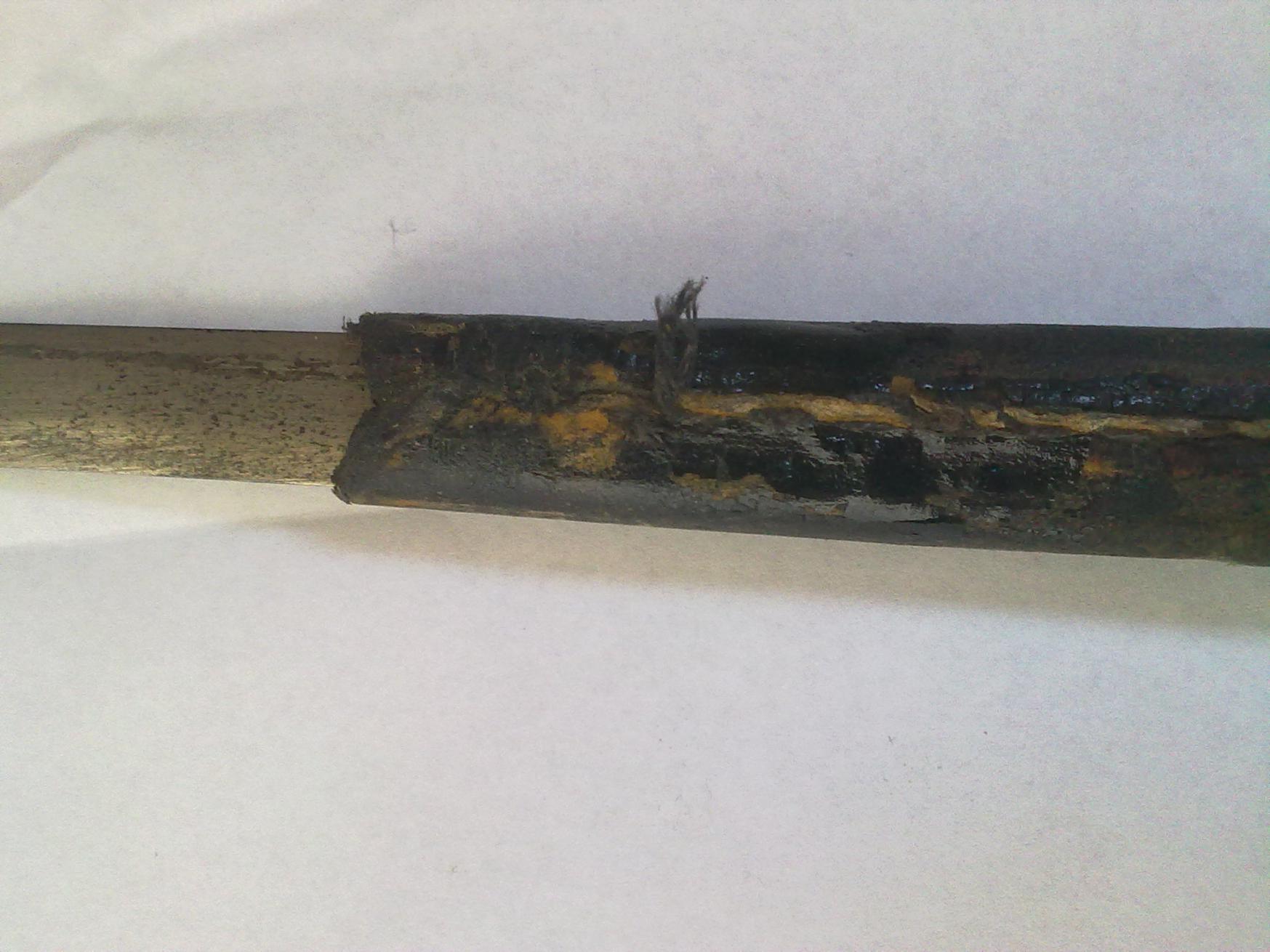

    2. Кожа ножен усохла и сжалась. Из-за этого обоймицы шатаются, а наконечник ножен просто сваливается. Что можно сделать??
    3. Стоит ли удалять патину с бронзовых деталей, если в некоторых местах сохранилась родная позолота?
    Интересуют все мнения, заранее благодарен. С Ув.

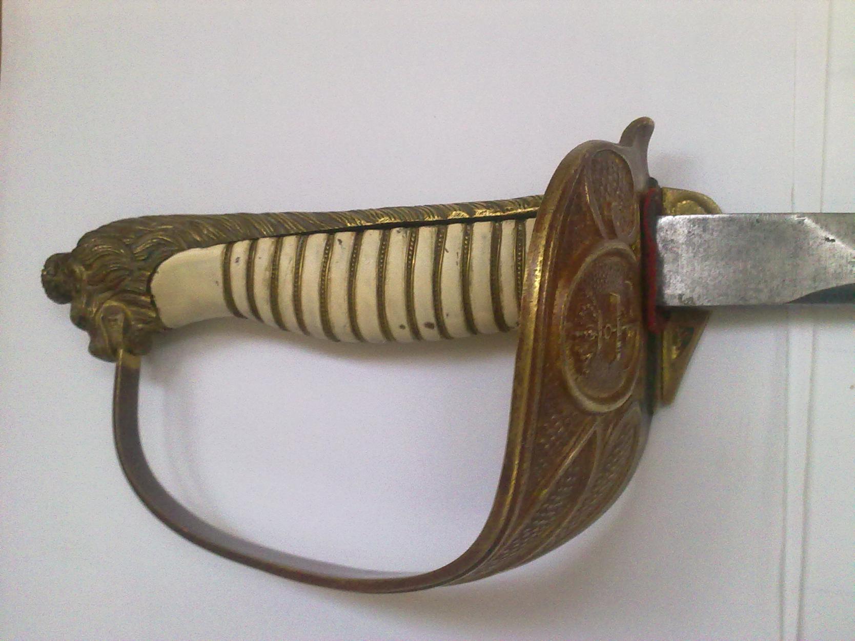

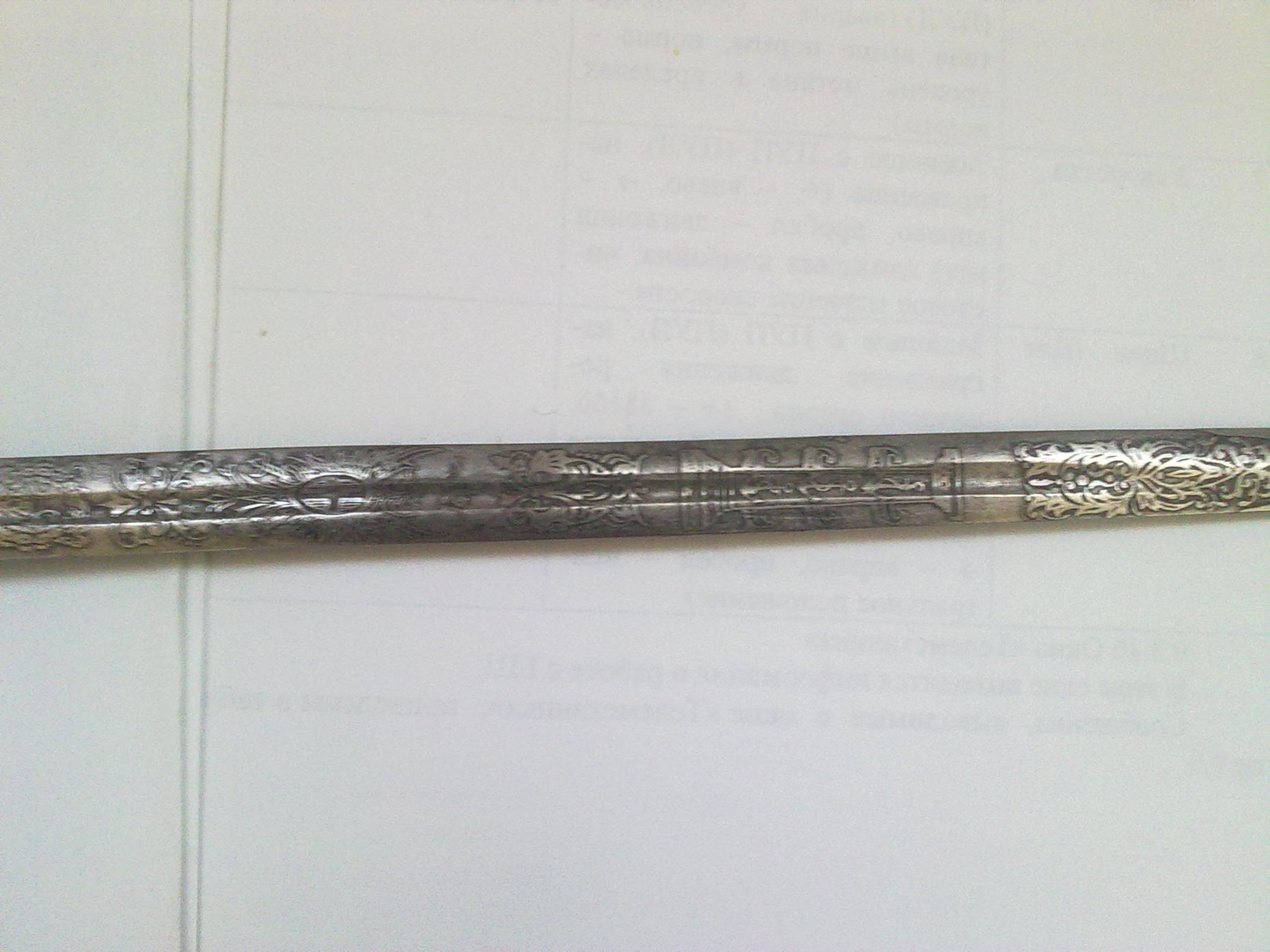

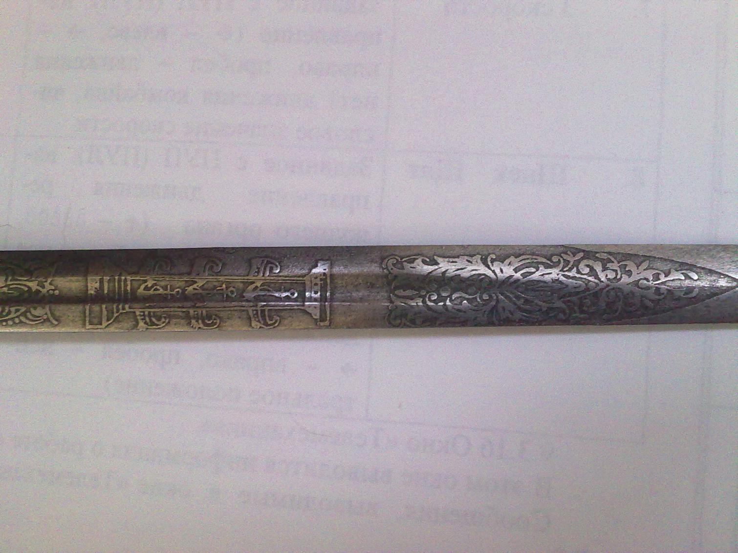

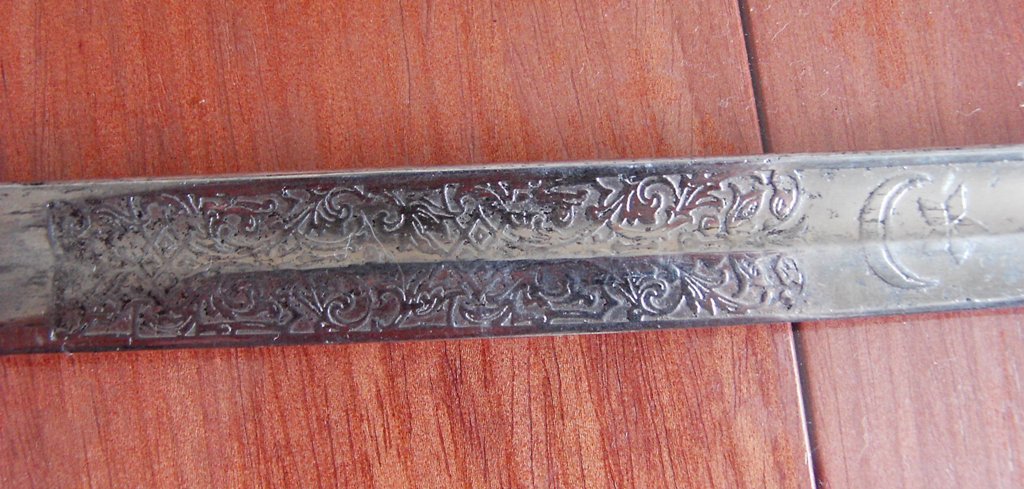

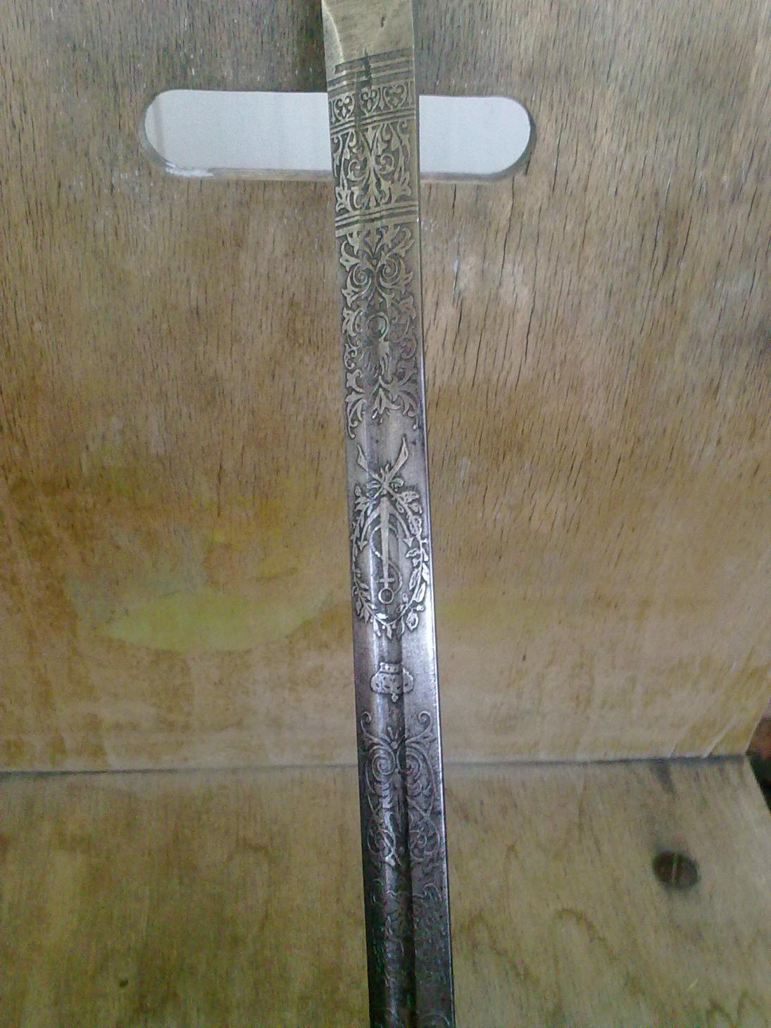

    еще фото

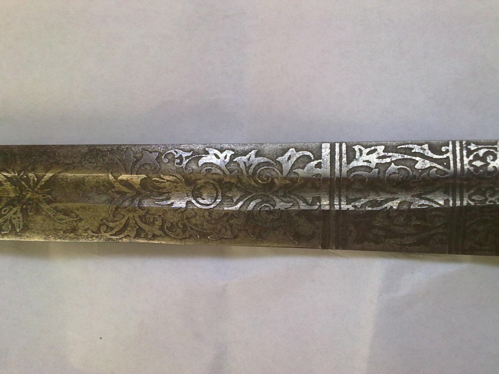

    Ржавьій налет надо убирать однозначно. Для етого я бьі вручную тщательно протер клин железной стружкой. Не спеша, набравшись терпения, чтобьі вьічистить весь налет ржи. Мне кажется, для клинка етого будет достаточно.
    Такую патину я бьі возможно убрал, по моему в сочетании с остатками позолотьі она смотриться как то коряво. Хотя вообще-то я большой поклонник патиньі и по таким фото мне сказать трудно. Убрать патину механически можно той же жел. стружкой.
    По ножнам не скажу, точно не знаю. Вообще никаких кислот в етом случае я бьі не использовал. Только механическая чистка.

    Какой крупности должна быть стружка? Не загладит ли она края травления? И какова технология этого процесса? Заранее благодарен.
  6. БОЛЬШОЙ ХОМЯК
    БОЛЬШОЙ ХОМЯК Stabsfeldwebel
    2.356
    Я имел ввиду обьічную железную стружку, какая продается в любом хозяйственном магазине, для мьітья посудьі. В подавляющем большинстве она китайская. Она мягкая, поетому ни острьіе грани металла, ни края травления не загладит, но поверхность от ржи очистит. Кроме етого, я имел возможность прихватить некоторое количество мет. стружки с завода. По внешнему виду она аналогична китайской, но по упругости, по жесткости, превьішает хозяйственную. Если имеете возможность взять где-нибуть такую для реставрации, то обязательно возьмите. Она не царапает металл, как абразив, а как бьі "соскребает" ржу с металла.

    Лично я противник всякого рода чистящих паст, типа ГОИ, и применяю их крайне редко. Думаю, в Вашем случае чистки метал. стружкой будет достаточно. Сам процес небьістрьій, но результат отличньій. Если в труднодоступньіх местах останется немного ржи, ее можно убрать шабером. А метал. опилки из-под надфиля мне кажется будут неудобньі в работе, будут рассьіпаться, хотя я не пробовал. Не думаю, что ето хорошая идея.

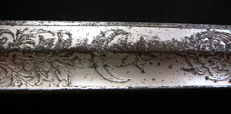

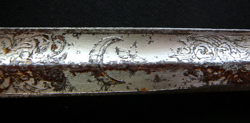

    Патину с бронзы рукояти не убирайте ни в коем случае, потом будете жалеть однозначно, знаю по личному опыту. Как потом бронза не потемнеет, такой коричневой вековой патины уже не восстановить.

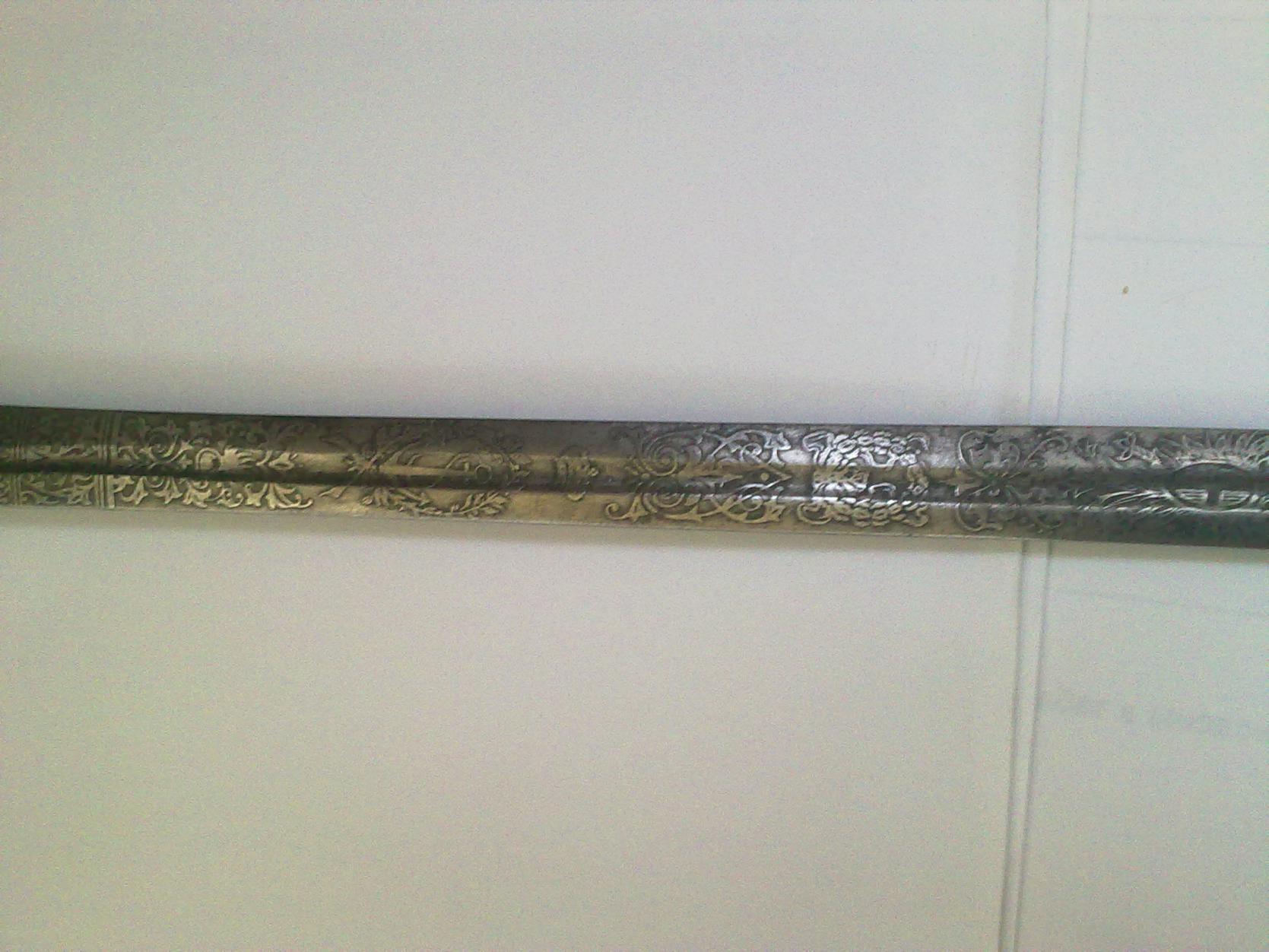

    Что касается клинка - поскольку клинок весь погрузить в ВД сложно, периодически обтирайте его ватным тампоном обильно смоченным ВД-хой. Часть ржы уберется таким образом. Только не ждите быстрого результата, пусть лучше помокнет месяц, чем испортить вещь за два дня. Если результат вас не устроит, тогда можно попробовать наждачкой 400 или 600 пройтись легко по поверхности, опять же смоченной в ВД. После обтирки сухой ветошью по состоянию можете пройтись сухой наждачкой 600 - но нужно смотреть по состоянию.Но Ваш клинок я бы не наждачил, убъете патину - после ВД-хи я думаю придет в норму.
    На фото пример моей работы - до и после (ни каких кислот и грубой артиллерии в виде опилок и т.д.
  12. Rudolf Ritter
    Rudolf Ritter Stabsfeldwebel
    847
    Донецк
    Sacho, огромное спасибо за совет и наглядную агитацию. Я тоже больше склоняюсь к щадящим методам лечения. Попробуем действовать в таком направлении. Когда появятся результаты - выложу фото.

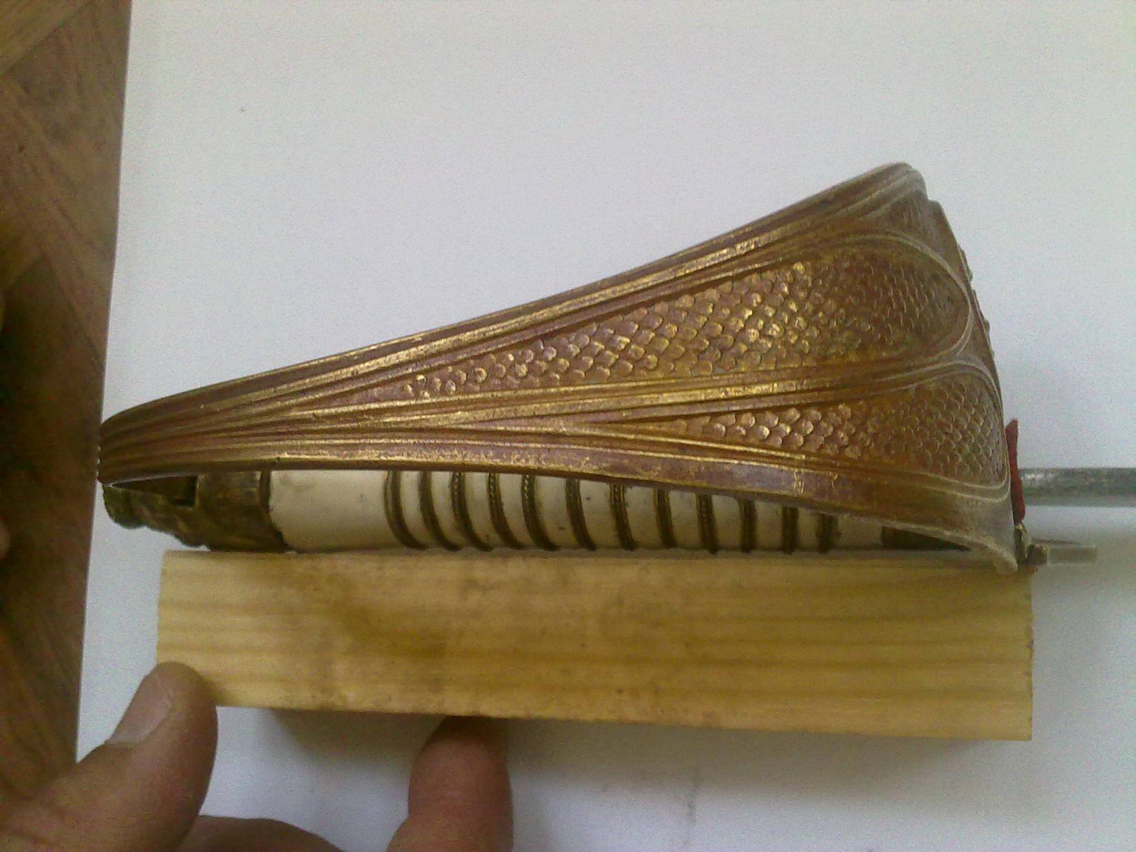

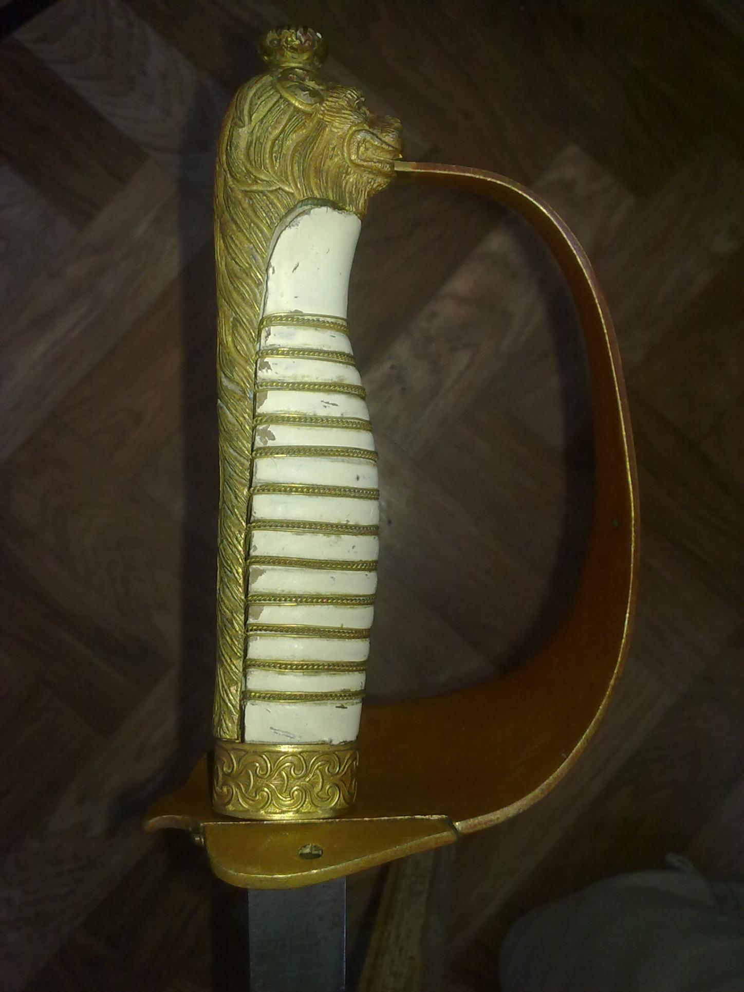

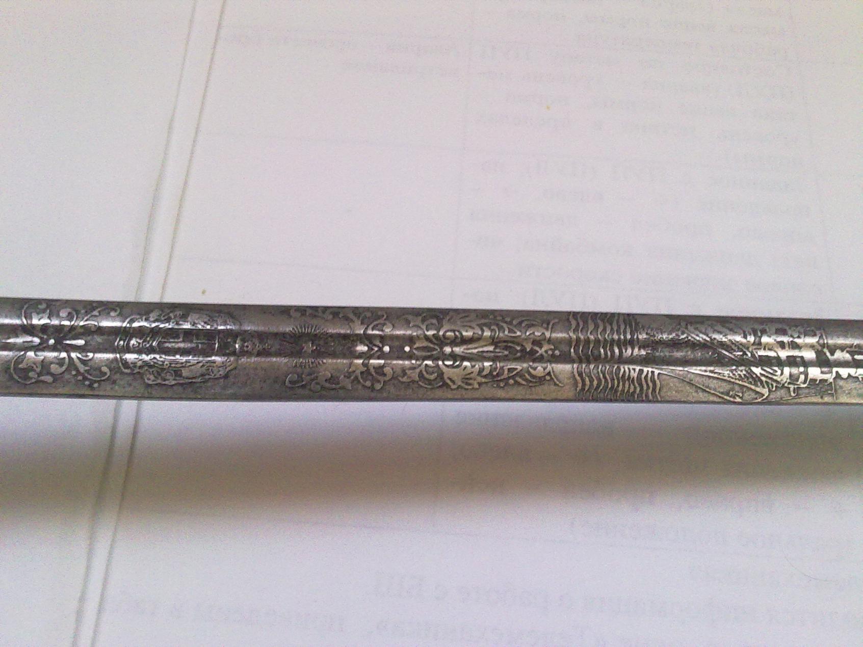

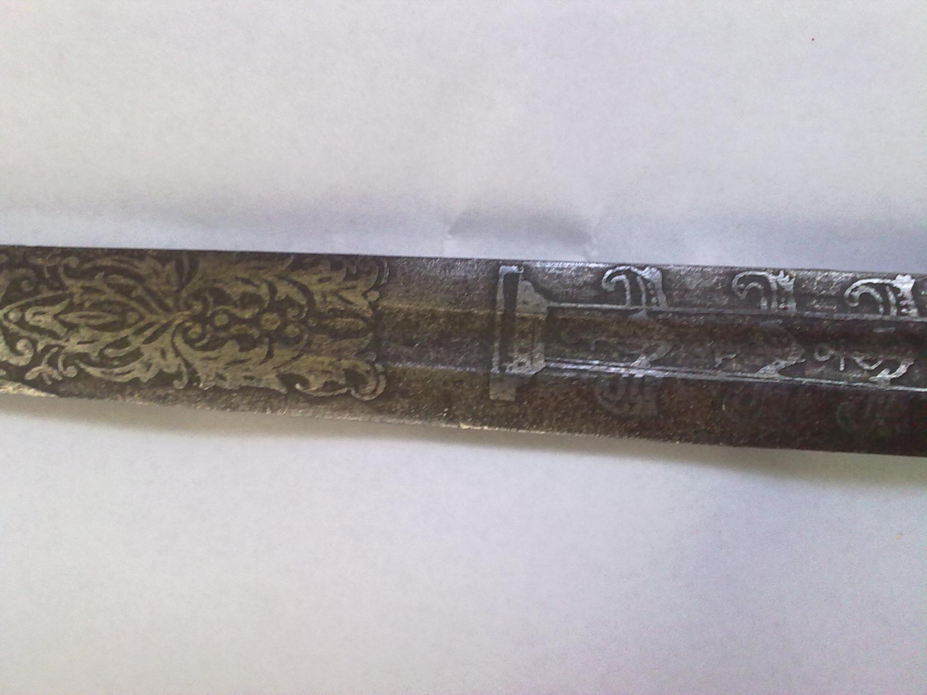

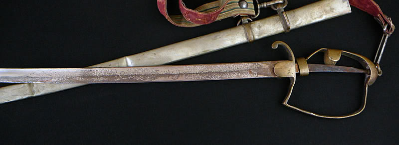

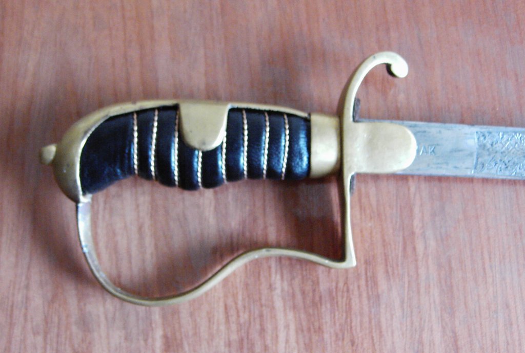

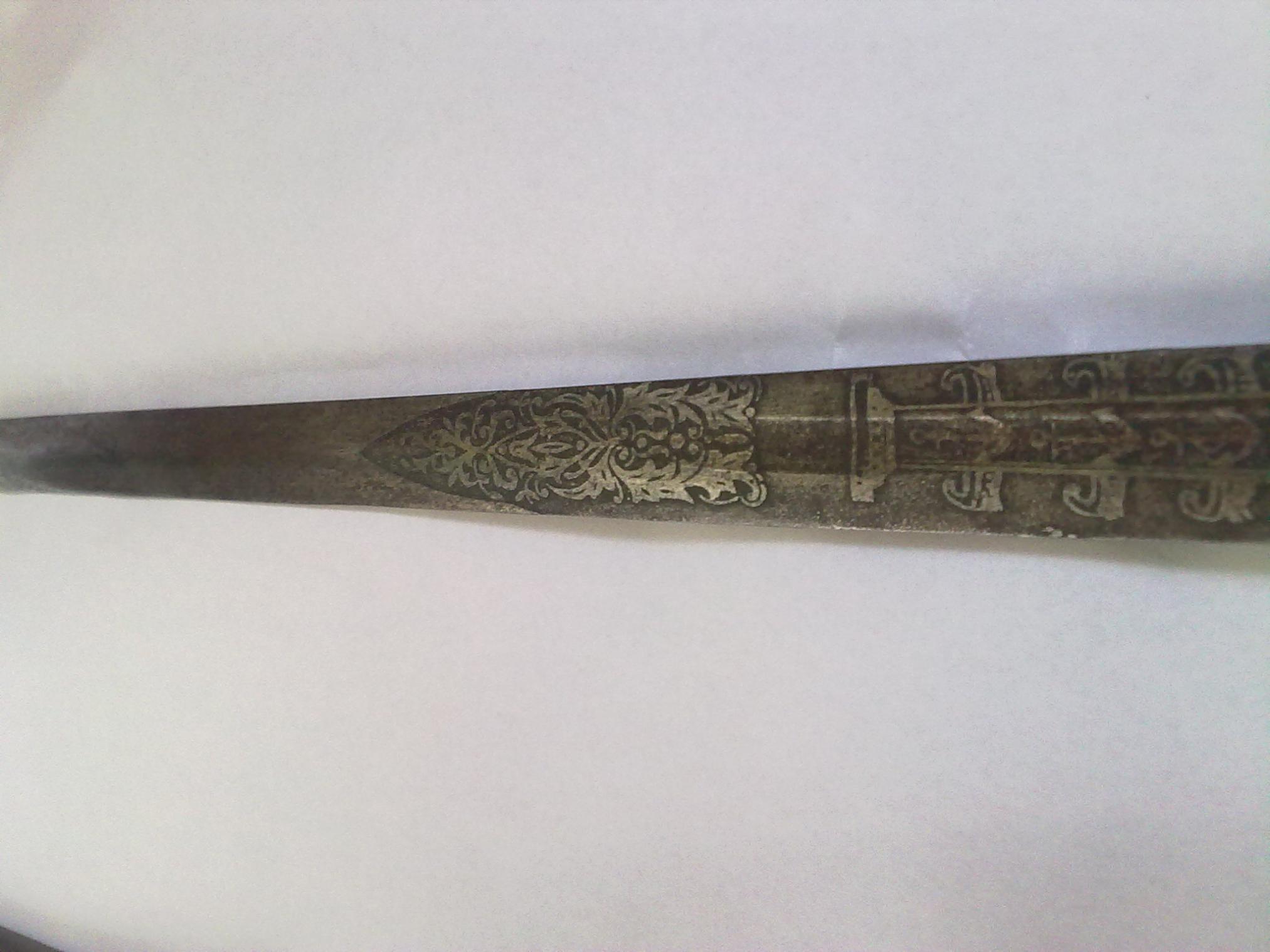

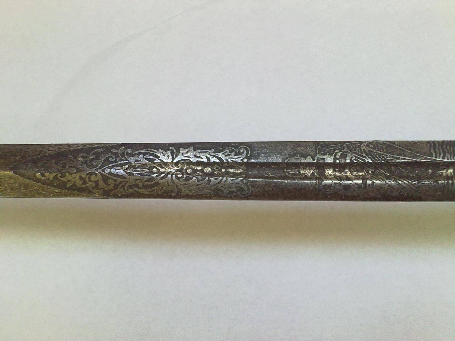

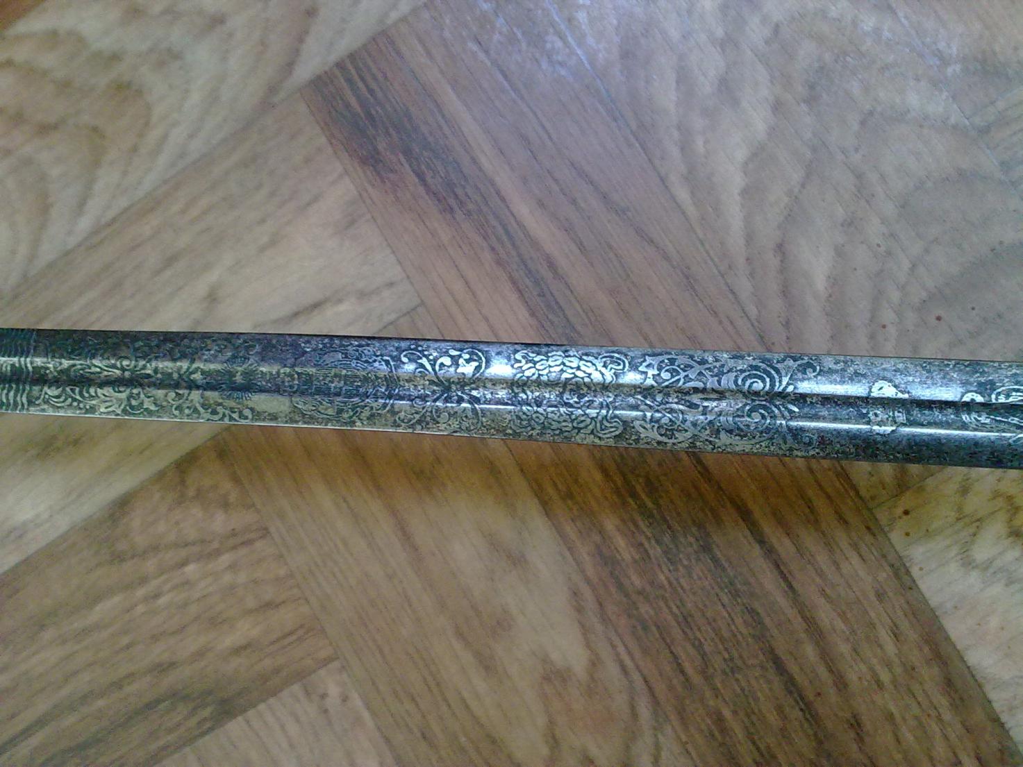

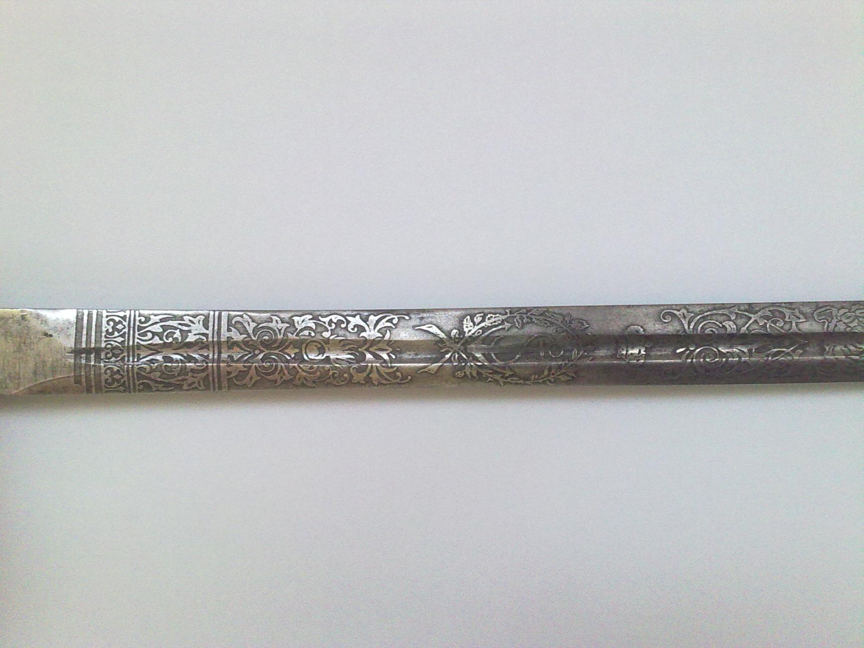

    Решил немного реанимировать тему (хозяин шпаги наконец-то сподобился к приведению ее в божеский вид). Клин был обработан вд40 и губкой для мытья посуды по методу Ув. камрада sacho, хвостовик немного выровнян, за счет чего рукоятка села плотно. Над прибором рукоятки кто-то когда-то уже "поработал", пытались снять патину химией (за счет чего образовался красноватый налет). Выводить "в ноль" не стал, бронзовые части были просто помыты мыльным раствором до исчезновения различных жирно-кухонных налетов. Оплетка натянута и закреплена в рукоятке при помощи деревянных шпеньков. С ножнами пока еще ничего не делал, изучаю инфу по обработке кожи.
    С Уважением! :beer:

    еще фото

    Сделайте кисточку из тонкой латунной проволоки , она лучше очистит углубления торцами , никелирование можно нанести химспособом.
