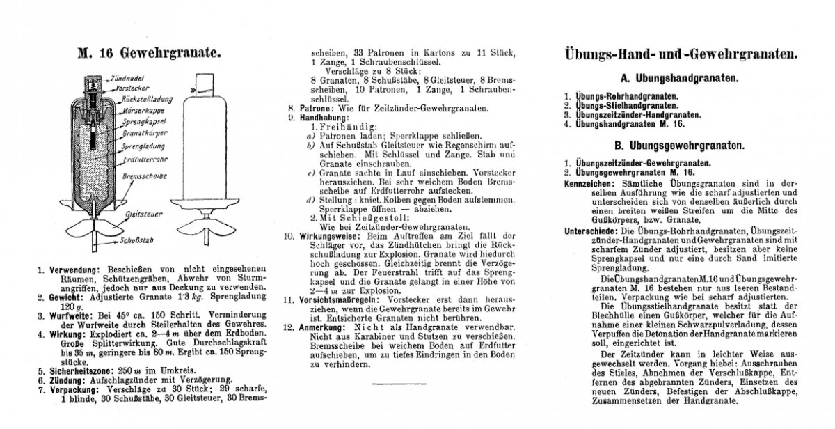

    Камраду попался вот такой девайс.
    Длинна 17см.
    Судя по задней части,что-то из шомпольных.
    Сверху как жестяная рубашка,снизу зафиксированна.
    Также снизу есть выступ с резьбой внутри и местом под ключ снаружи.
    Сама достаточно тяжелая.Впечатление,что в середине толстый чугун/сталь.
    Спереди взрыватеь прикрытый латунным колпачком и предохранительной скобой.
    Что оно такое?

    Скоріше на цю подібна,лише зверху як бляшана рубашка з невеликим розширенням знизу.
    Але щоб її зняти,потрібно витащити чеку.Чогось поки що не хочеться.

    Маю таку.

    так, це м17. Попригуха. Після зустрічі с землею, пороховий заряд викидував саму гранату з жестяного чохла уверх, як з міномета, де вона і розривалася. Викрутити взривака, аби не поломався, практично неможливо, бо там зроблений пропил. по якому він повинен ламатися. Хоча люди викручували. Нижня кришка не скручується, бо садилася на гранату нагарячу. різьблення там нема

    Мої вітання. Я перепрошую, але це не М17, а Gewehrgranate M.16. Інформації мало і схема мутна. Може хтось з камрадів поділиться більш детальною інфою чи досвідом.
