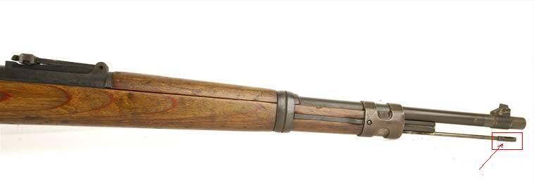

    Вот такие они разные, эти шомпола....
    Побозреваю, что один из них чех.
    Нижний - 325 мм, верхний - 250

    На сколько мне не изменяет память,на чехе я видел шомол без утолщения на конце.Хотя наверное разные были...

    Без утолщения - это просто следующее колено шомпола.
    Эти оба с утолщениями и с резьбами с обеих сторон. В результате несложных математических подсчетов получаетсо, что длинным (в паре с вторым бойцом) можно чистить 98К (32,5+32,5=65). Коротким (с тремя братанами) можно почистить даже старый длинный 98-й! (25 Х 3 = 75)

    Я имею в виду,видел 2 чеха,у них шомпола были просто прямые,на концах без резьбы.Отверстия в них были не прямоугольные,как на немцах,а кругляе.Я так понимаю у них предназначение одно и тоже,только вид совсем разный

    250 мм - шел как для kar 98 к, так и для G43.
    325 мм - толко для kar 98 к.
    Но однажды мне попалось ложе от 98-го куда "длинный" шомпол - не "встал" - торчал больше положенного. Хорошо был у меня 10 инчевый шомпол...

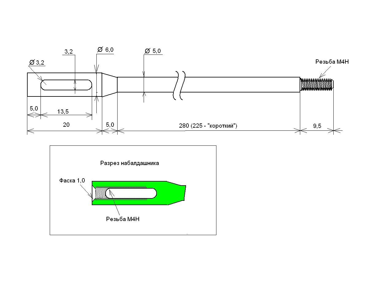

    Где можно найти подробные чертежи (включая марку стали) на эти детали? Ведь эти шомпола теоретически реально изготовить, разумеется при наличии оборудования и опыта или, по крайней мере при наличии человека с достаточным опытом в токарном деле.:oops:
  11. B52
    B52 Stabsgefreiter
    1.255
    Ответ: Шомпола 98к
    ....да как два пальца об асфальт! Хочешь, дам размеров...

    Включая параметры резьбы.... и прочую инфу для изготовления:)

    B52 Stabsgefreiter
    1.255
    Ответ: Шомпола 98к
    2 3SS-PzDiv"Totenkopf"
    Если чего упустил, напомни.....

    Danke!
    Проконсультируемся со станочниками:) Может какие уточнения появятся
