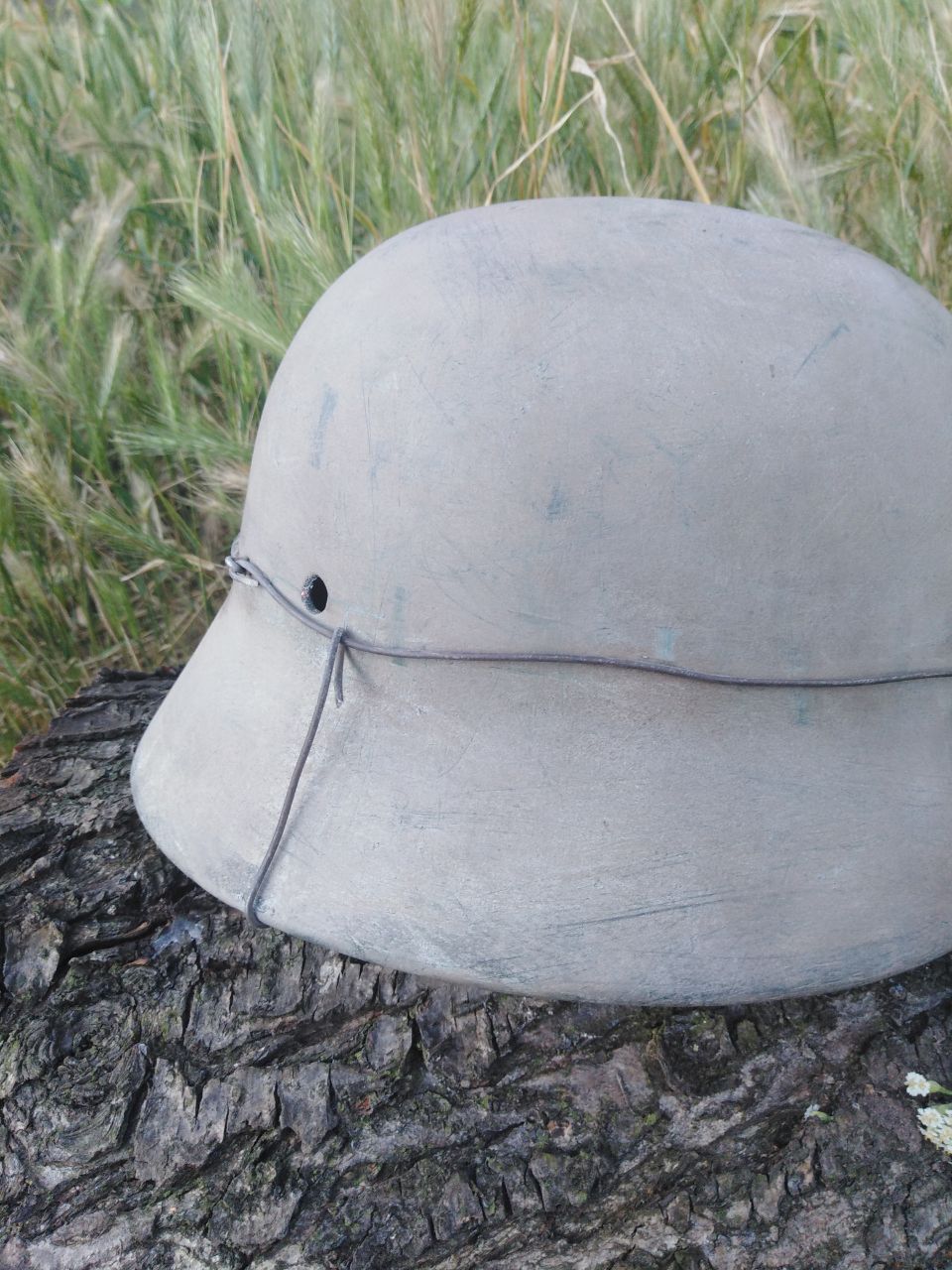

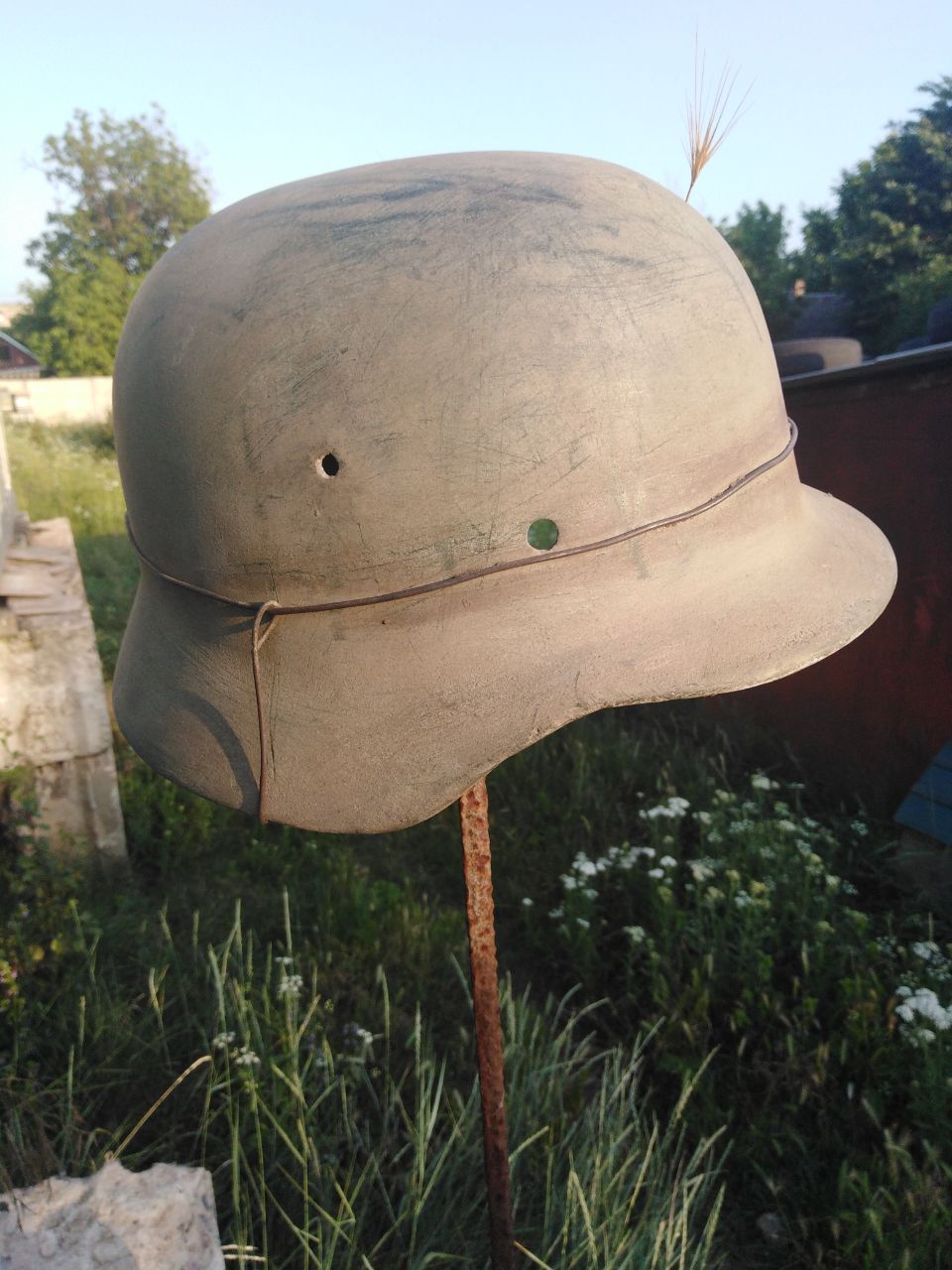

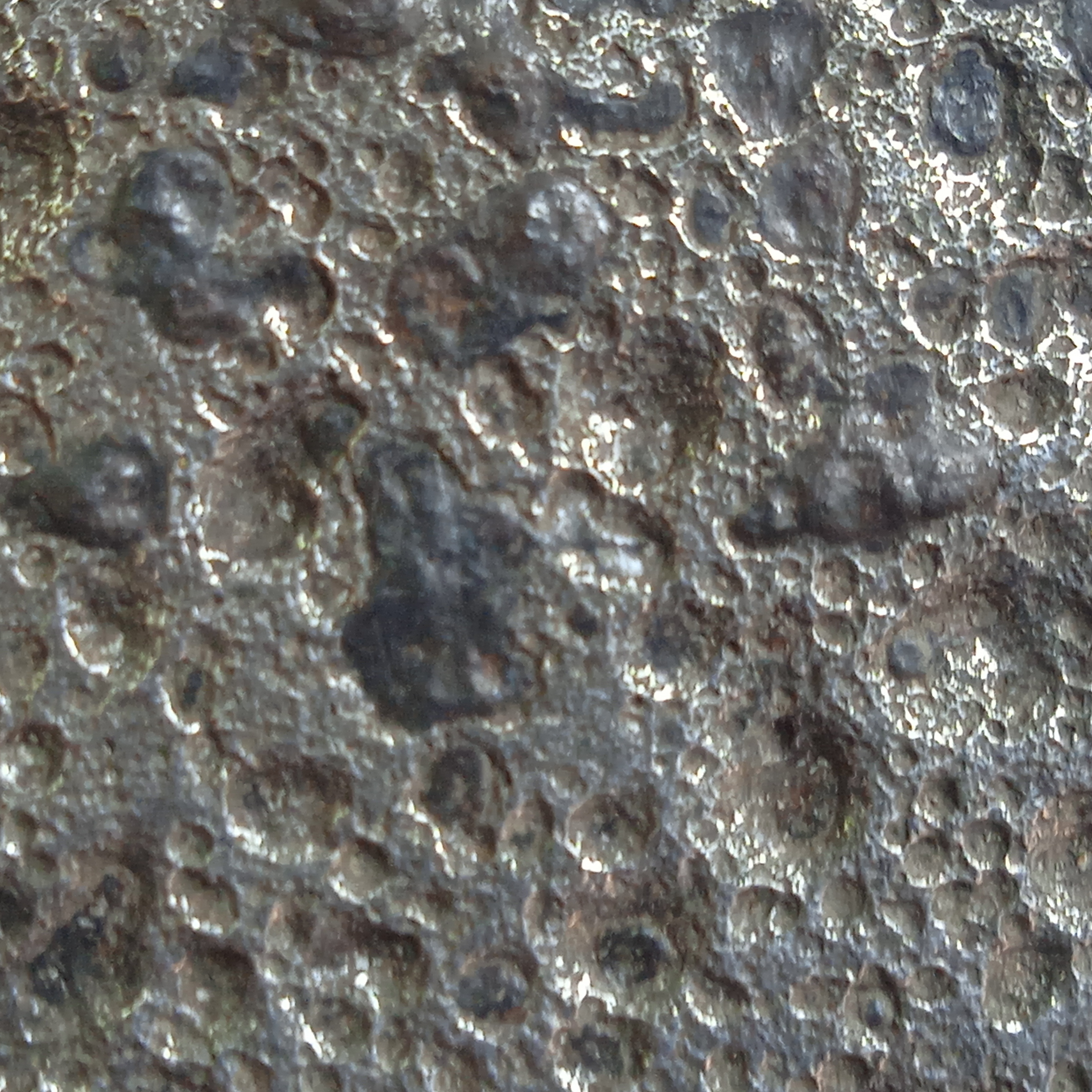

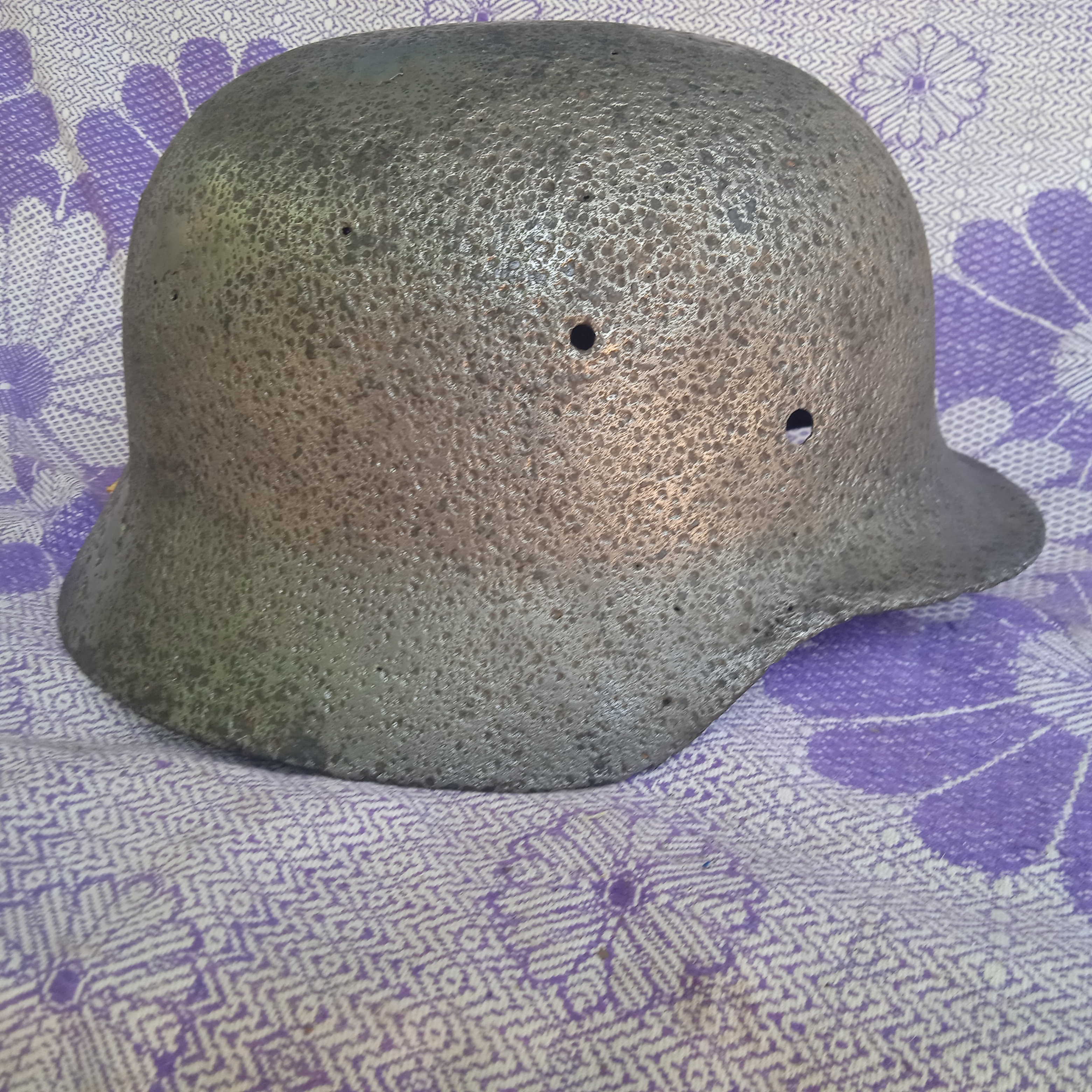

    Доброго дня, друзі. Прошу порад, як підготувати данний шолом до шпаклівки. Чистив в лимонці потім механічно. Також на поверхні металу присутні чорні вкраплення ржі, як їх прибрати? Буду дуже вдячний за відповіді. З повагою.

    Якщо я бачу що кислота недає ради такого роду іржі то я грію. Грію та опускаю у воду і так кілька рас. Останній рас лише грію і неопускаю у воду. (Якщо останній рас опустити у воду то при спробі вирівняти якусь вмятинку може піти тріщина.) Після прогріву щітка дротянка, щось гостре з молотком і на останок можна ще чуть докислотити.

    Є таке, що гріти не бажано (наприклад сокири тощо). Чищу в основному електролізом. Потім механічно щіткою на болгарці, і так декілька раз. З власного досвіду, знімаються такі залишки дуже важко. Обстукую молотком (зігнути там щось нереально), як написано вище чимось гострим - то беру кернер, також допомогає пройти абразивним кругом (але без фанатизму), бором на дремелі можливо теж зачистити ці залишки. Також допомогає в цьому наждачний папір.

    Использую дреммель. Вычищаю каждое вкрапление. Потом щёткой на дрели дочищаю до белго металла.

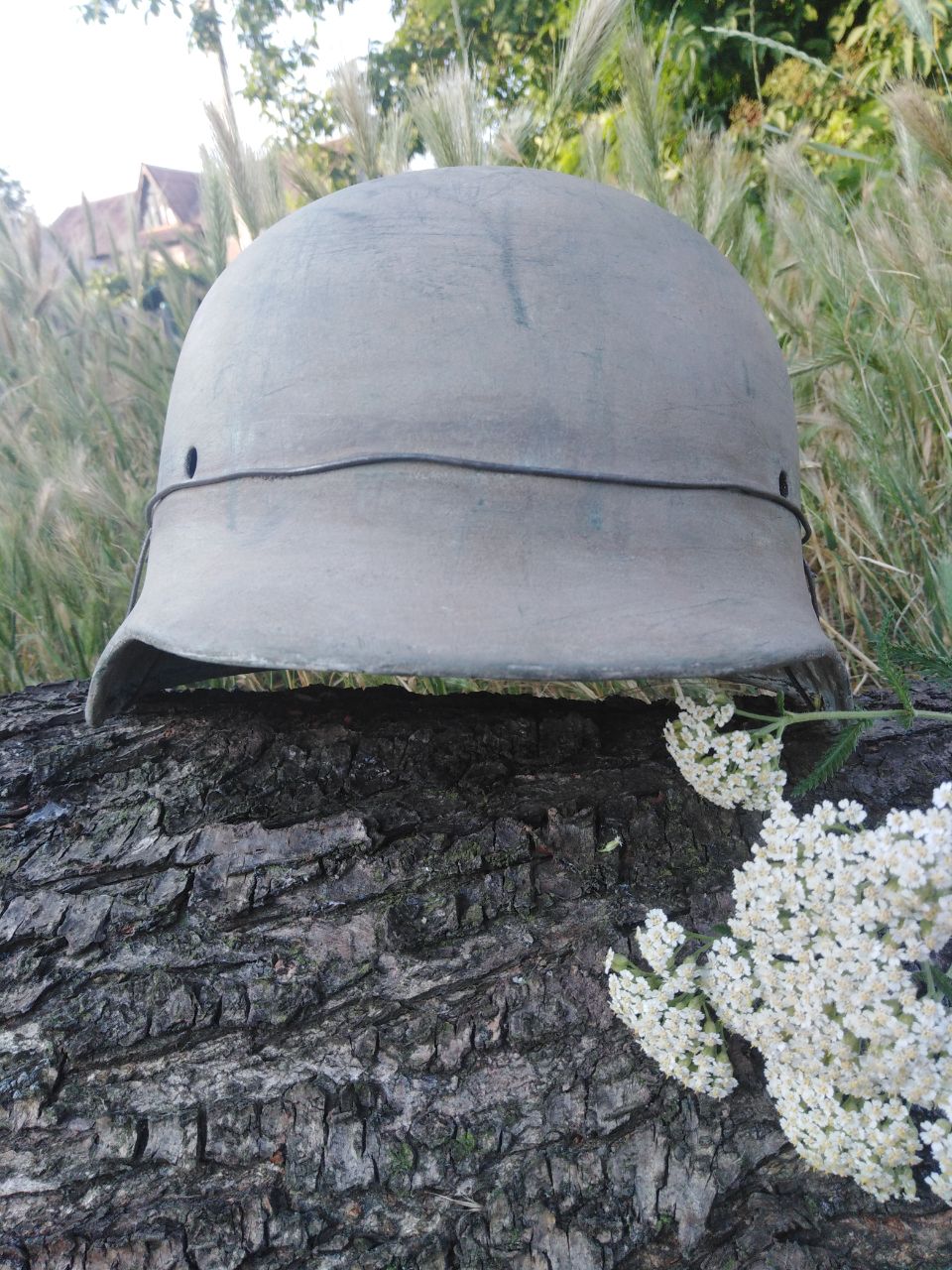

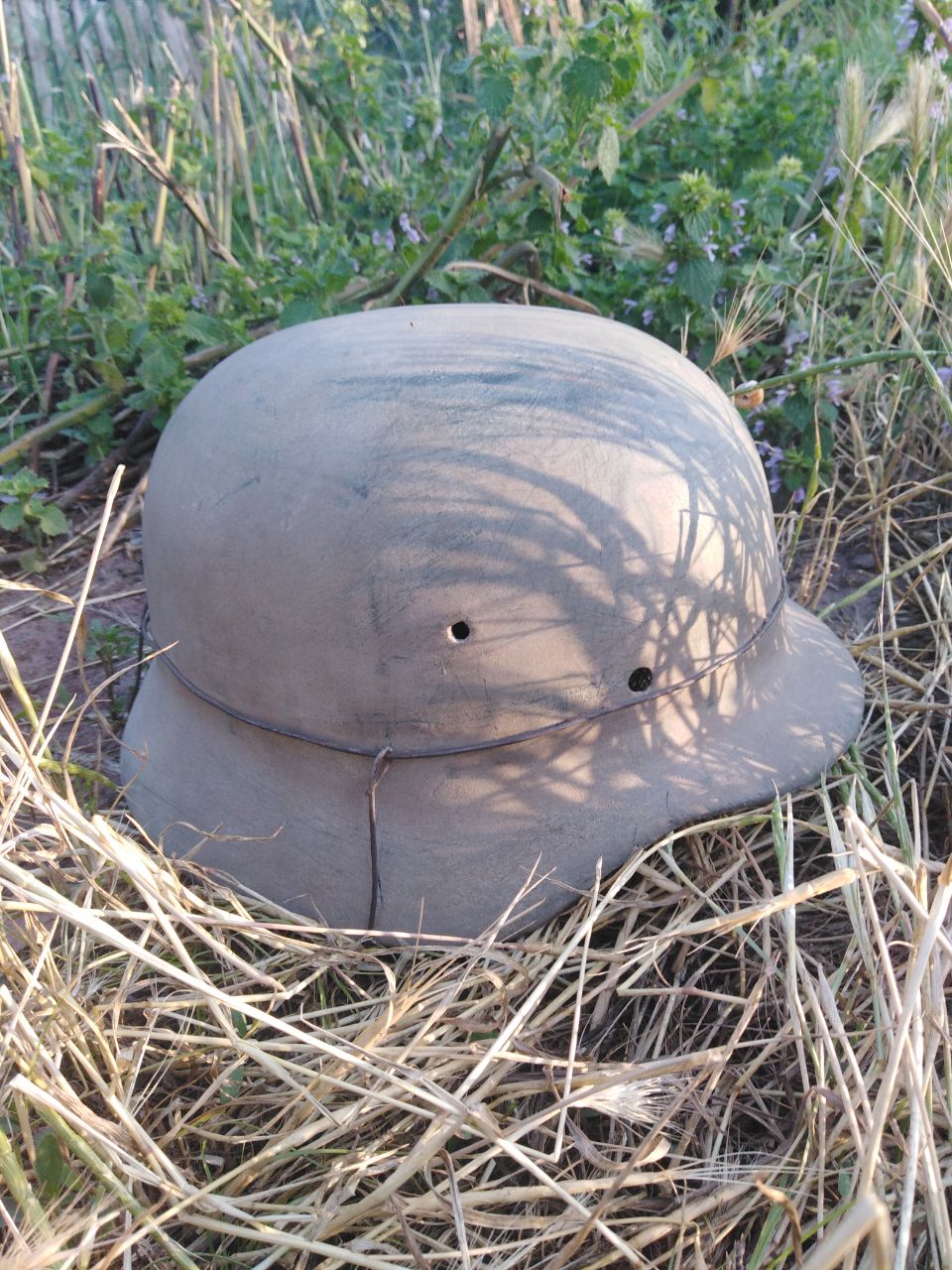

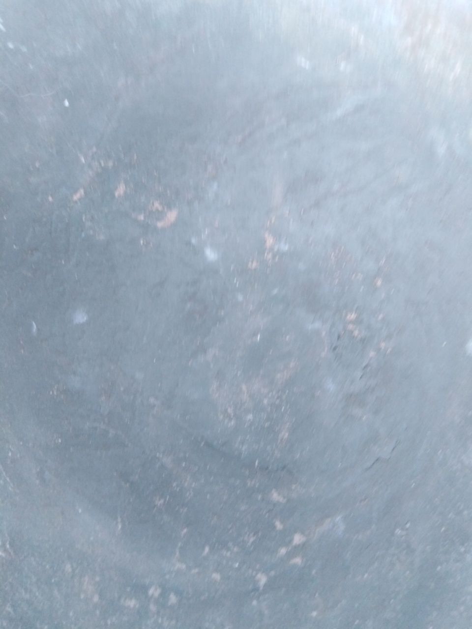

    Доброго вечора. Сьогодні шолом був відпісочений, вкраплення прибралися але в деяких місцях на їх місці залишилися сліди темно сірого кольору. Дремеля не маю, тому буду використовувати наждачний папір для їх усунення. З усією повагою.

    До речі, їх обов'язково видаляти? З повагою.

    Лично я считаю что теперь хватит обработки поверхности преобразователем...
    Я готовлю под пайку. поэтому выгребаю более тщательно

    Дякую, зрозумів. Чи треба змивати перетворювач перед шпаклівкою? Якщо так, то чим краще це робити? З повагою.

    Использую "Тамак". перед шпатлёвкой протираю ветошью, смоченной в растворителе, обезжириваю.

    Вот эти черные точки и есть закоксовавшаяся ржавчина, под ней обычная ржавчина, желтая, что происходит при кислочении - под саму точку затекает кислота, уксус , и со временем ее пучит и вырывает, под покраску удаление таких мест - обязательно! Я так пару вещей испортил, давно это было... С ув.

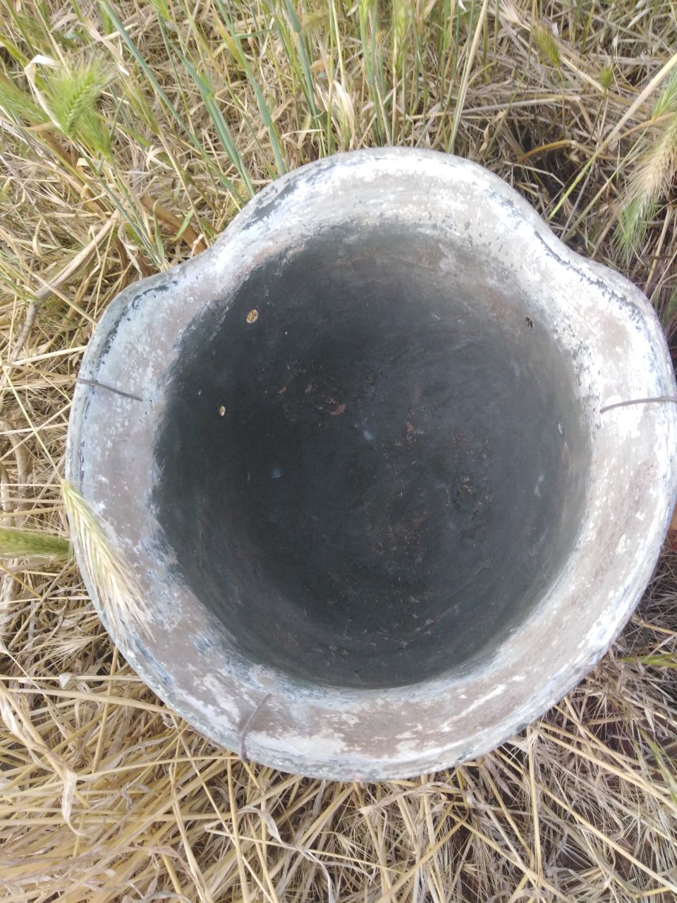

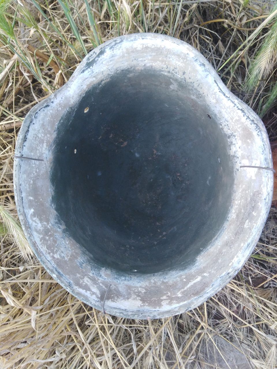

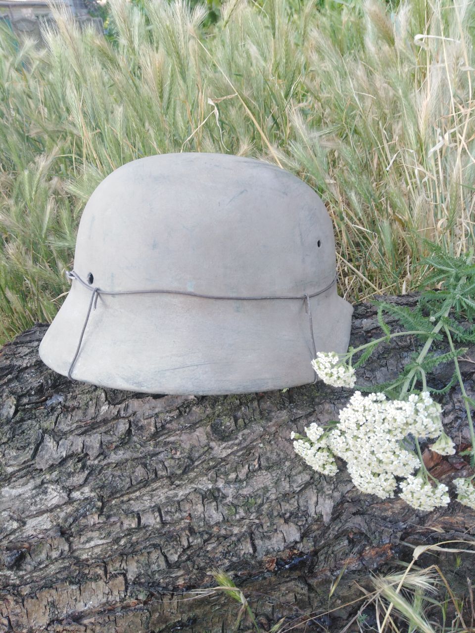

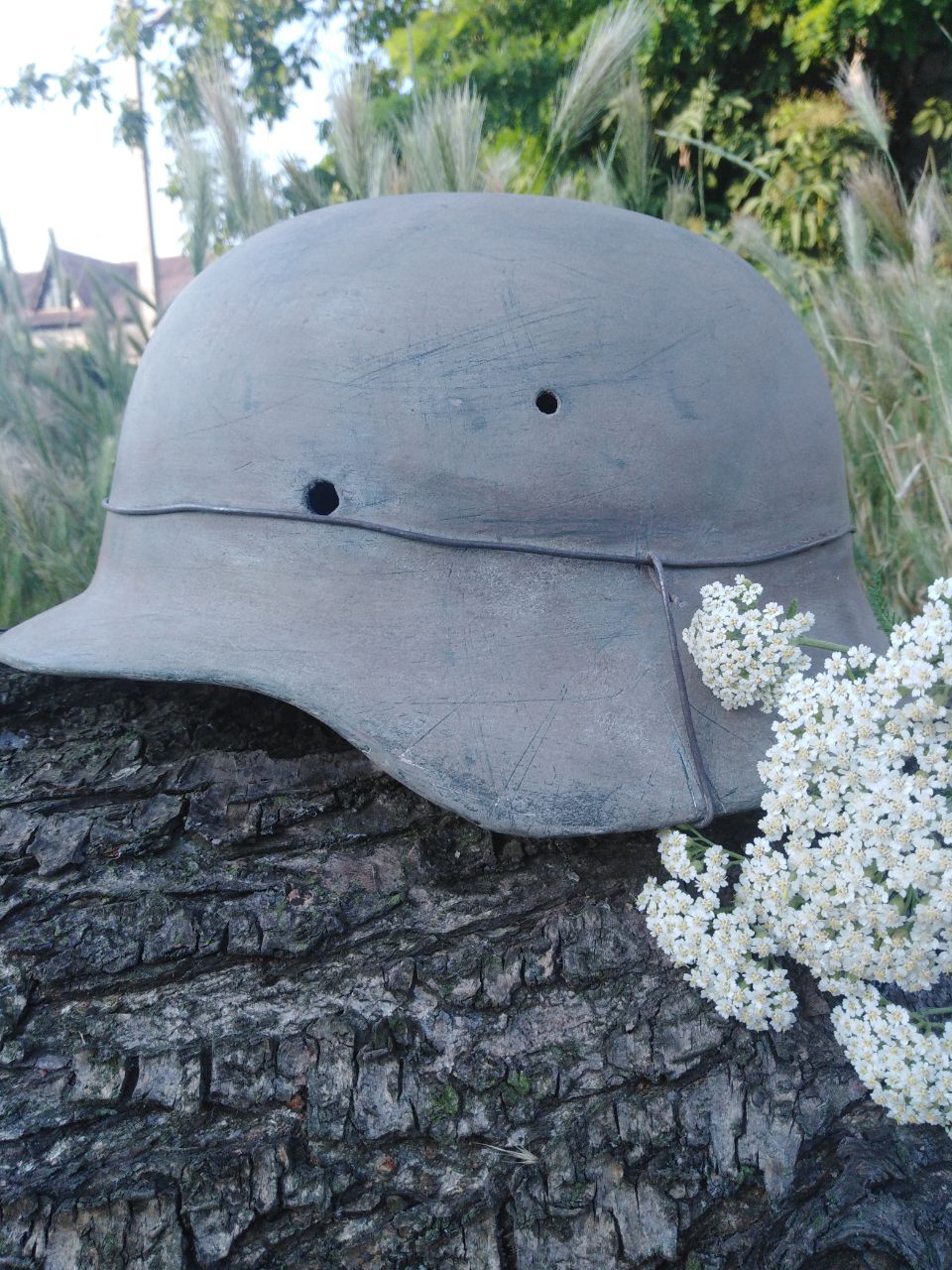

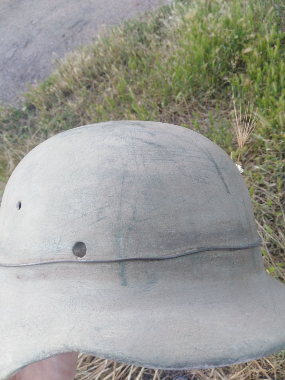

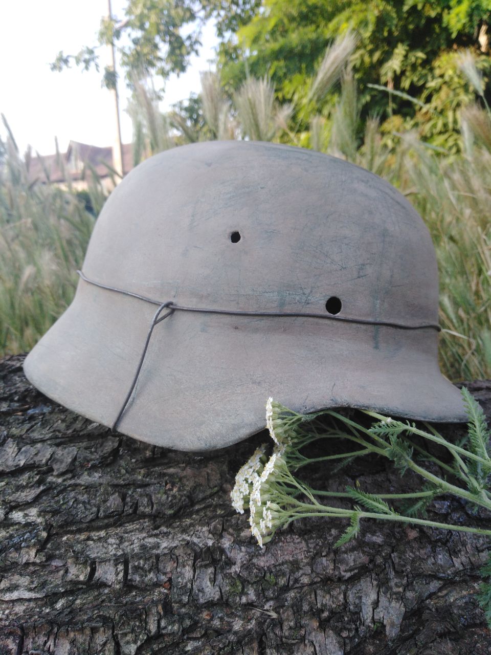

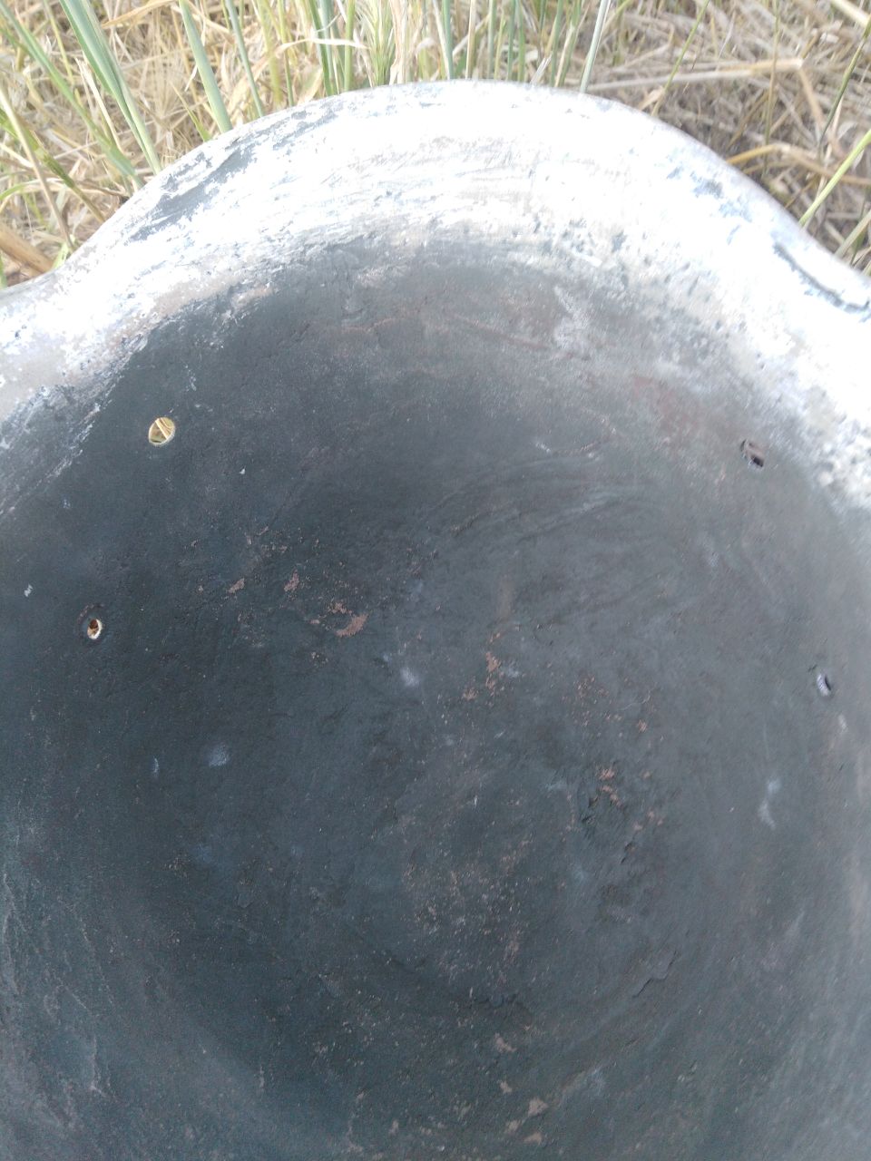

    Доброго вечора. Ось і підійшла до кінця моя перша реставрація. Я вже писав, що після піскострую залишились сірі плямки, тому шолом був відпіскоструєний вдруге. Шпаклював звичайною та алюмінієвою шпаклівкою. Вздути її не повинно, спілкувався з автомаляром. Дуже дякую за увагу до теми. З повагою.

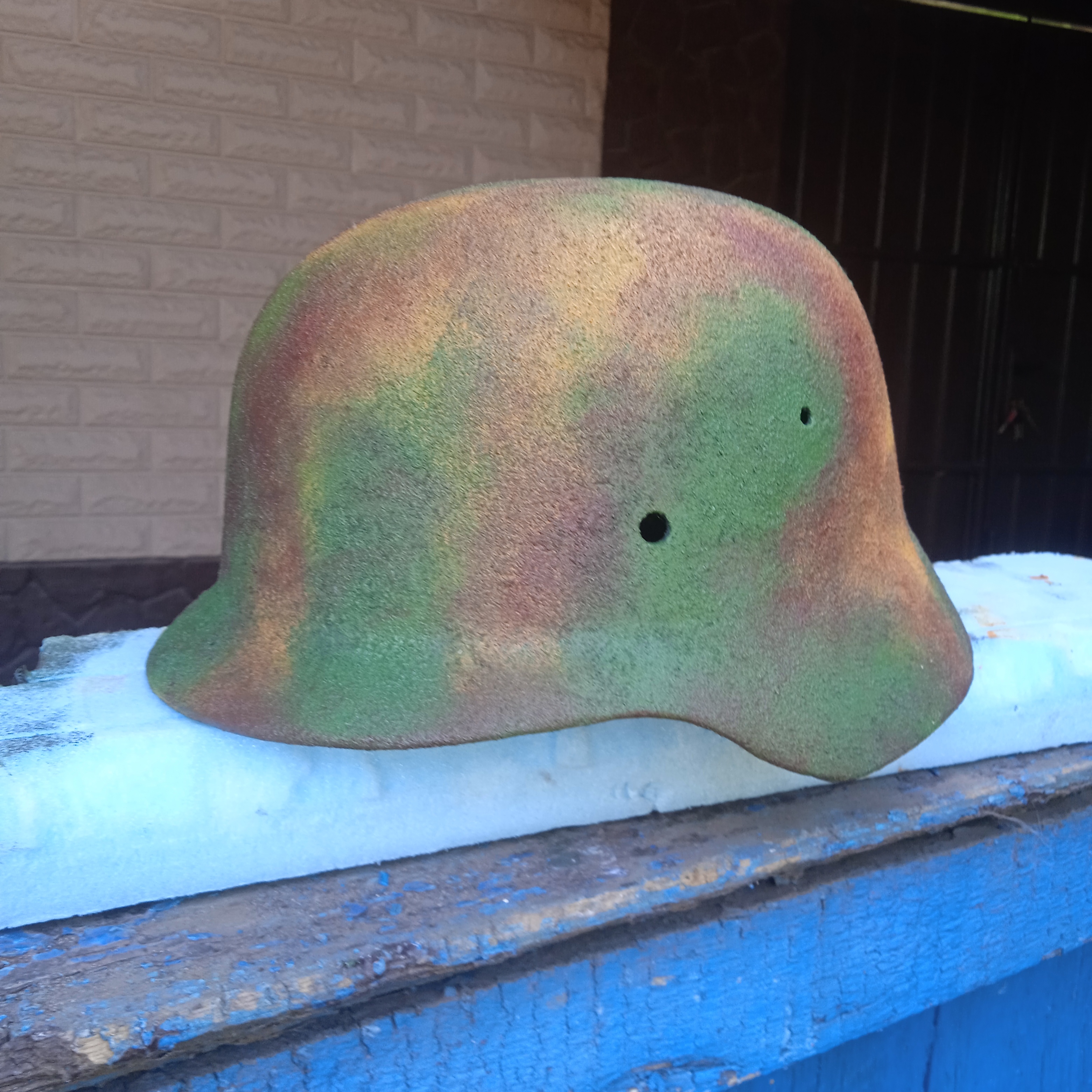

    Доброго дня. Трохи перефарбував. Намагався зробити камуфляж під Нормандію. Чи вгадав з кольорами? З повагою.

    Фарбував паралоном, з додаванням абразиву (піску). З повагою.

    Думаю зелёный слишком "заборно-гаражный", но это исправимо. Всегда меня мучил вопрос, почему подавляющее большинство реставраторов ганс-шапок так "неравнодушны" к нормандия-камо ???
