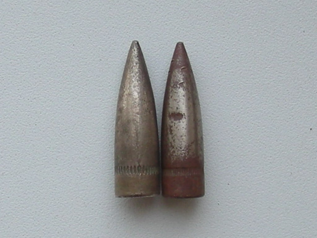

    Сподіваюсь, шановний TruckDriver не буде проти, якщо я викладу свою кульку... :beer:
    Так ось...власне куля, за конструктивом аналогічна нашій Л...але - калібром 8мм! З натяжкою лізе до Маннліеровської гільзи.
    Питання - чия така?
    Дуже схожа на піндоську М08: мельхіор, канелюра, конусне денце...але ж калібр???:eek:
    Ваші думки!

    А MkVII от .303 British не может быть??? Если вы точно померяли диаметр, то вряд ли, у нее реальный диаметр 7,92 мм... :rolleyes: Мысли вслух...
    А может Маузер??? (Пуля патрона “S” имеет диаметр 8,2 мм)... Канелюра смущает... Не встречал маузеровских пуль с канелюрой...

    Не може. Тут не менше 8мм.
    А Мк.7 майже дорівнює нашій 7,62 по діаметру.

    А может Лебель? Так как раз 8 мм...

    Калібр, більше за манліхер тільки у мадьярів....

    Та нє, просто не хочеться засерати оперативний простір темами "на одну відповідь". Якщо правильніше створити нову тему - по першій же вказівці готовий це зробити! ;)
    Хм, для масштабу вона поряд із М08...
    Гаразд, точні розміри: діаметр у найтовш.місці - 8,11 мм, довжина - 28,31мм, глибина конуса - не мен. 8мм.

    Эта очень похожана румынскую пулю, недавно подымал патроны к 98му, один оказался румыном, жаль не сфотал пулю :(, теперь она вклеена!
    С уважением
    Пы.Сы.Может Вы не точно калибр ее измеряли?!

    За размеры - спасибо. Очень интересная загадка. Практически штатная длина и немного меньший диаметр (должен быть порядка 8,23 мм), чем у S-Geschoss. Ну и каннелюра совсем сбивает с толку.

    Похоже, таки маузер нестандартный...

    Є таке. Але мене радше збиває з пантелику матеріал та конструкція виїмки у денці... :(
    Наче ж у гансів-поляків-чехів-румунів-та ін. кулі мали рівно запресований свинець, без конуса...
    Чисто наша технологія, ІМНО.
    Хм, вам трапилася румунська куля із мельхіора (НЕмагнітна!) з канелюрою і конусним заглибленням в денцевій частині? :eek:
    Яке ж маркування у того патрона?
    ПС: колеги, я впевнений, що такі кулі комусь траплялися -- повідомте хоча б регіон знахідки! ;)

    Народ, я на фото и по описаниям вижу обычную пулю Л. Все сходится, и каннелюра, и конус в донце, и длина и немагнитная оболочка. А увеличенный диаметр можно обьяснить образованием трещин в оболочке и попаданием влаги (кислой среды) внутрь для контакта со свинцом. Как результат, образование окислов ( или других соединений) которым надо было куда-то расширяться. Вот и подраздуло оболочку. Вспомните, сколько мы видели фото и реальных образцов с выпершим из донца свинцовым середчником. Здесь процесс пошел не в длину а вширь. У меня валяется мельхиоровая оболочка от пули Л диаметром 8.5 мм. Там даже оболочка лопнула по образующей. Просто пуля нагрелась в носовой части и жидкий свинец разорвал оболочку.

    Маркировка такая - 12 часов РК, 6 часов N, 3часа - 31 ну и 9 часов 67
    Что удивило, та это то, что пуля короче чем стандартный мельхиоровый маузер! ну и то что, при накалывании капсуля, грохнул только этот остальные 8 шт "стухли"

    Это Вам поляк попался

    Що ж спробуємо перевірити польський слід. Хоча я ніколи не зустрічав поляків з канелюрою.

    Конус в донце значительно больше стандартного советского у пули Л. Трещин на оболочке, судя по фото, не наблюдается. "выперший" сердечник иногда наблюдается и без окислов, как производственный брак - и у "наших" и , даже, у "немцев".

    Поляки выпускали 7,62х54Р с пулей Л "Маузеровского" диаметра или 7.9х57 с пулями типа русской Л "образца 1920-х гг."?

    Согласен. И по информации от Invest 7.62 ("глубина более 8 мм") и по мутной фотографии это видно. Но обьяснение опять же простое - окислы. Съели они свинец в донце, а человек, нашедший пулю, решил вычистить белый порошек из конуса - вот и получите "загадку". Я сам такой чисткой по неопытности первое время занимался. Здесь нужно больше информации от Invest 7.62 уверен ли он в том, что донная часть пули не чистилась или не протиралась после нахождения.
    Не соглашусь. На фото представлена явно "видавшая виды" пуля и оболочка у нее, судя по фото, вся в коррозии, скорее всего даже в сквозной. Я даже вижу на фото намек на сквозную трещину в нижней части пули :beer:
    А вообще, самое правильное решение - самое простое и очевидное. Не думаю, что на просторах Украины нашлась диковинная и "нелогичная", не вписывающаяся в известные технические каноны и решения пуля. Решение, скорее всего, на поверхности и оно очень простое.
    Вот еслиб Invest 7.62 ее бы аккуратно распилил и показал фото распила сердечника....:smile_12:
