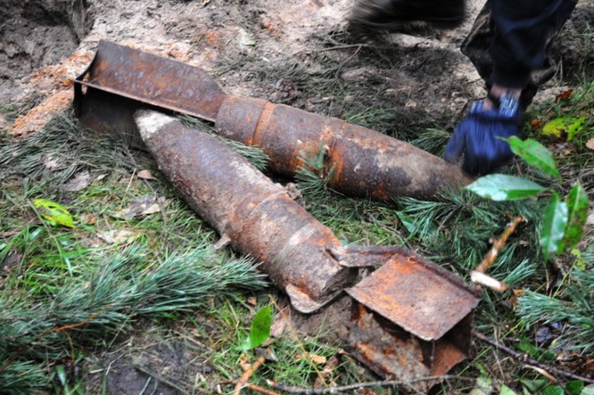

    1. Деактивував промито водою з милом клеймо 4 крапки
    2. ММГ Универсальная винтовочная граната Universalgranate
      1800 грн.
    3. ММГ мины от 9-см бомбомета типа ГР обр. 1915 г.
      380 грн.
    4. ММГ Универсальной гранаты Universalgranate, Все механизмы вкручивается и выкручиваться от руки .
      1700 грн.

    Похоже на самодельную авиабомбу в корпусе арт снаряда.

    и я так подумал.

    Скорее всего АО-8М. Мне трудно калибр снаряда определить.
    Если - 76 мм - то АО-8М4 ( сзади видно следы приваренного 4-х перого стабилизатора).
    Если 107 мм - то АОХ-15.

    Да, смотри там поаккуратнее с ней. Они снаряжались авиационными взрывателями, а они намного чувствительнее артиллерийских.

    Ну скажем так не "самодельная", а заводская дороботка (переделка) некондиции или трофейного снаряда..

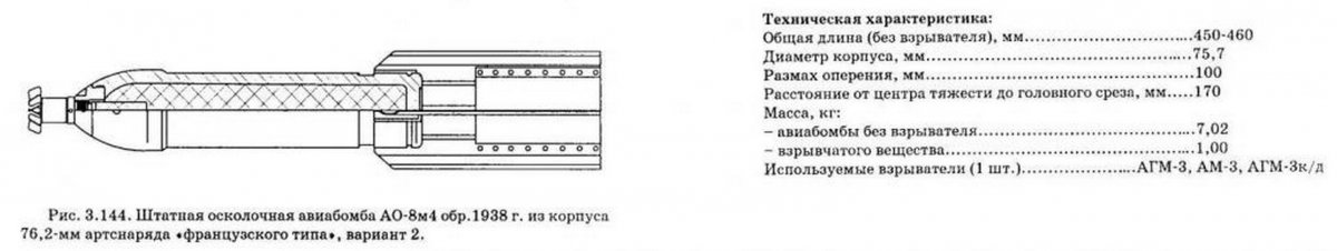

    Ни АО-15, ни АОХ-15 не подходят под такую "форму" находки - они тупорылые. Да и АО-8м6 из 76-мм снаряда (именно "м6", а не "м4" - т.к. "4" делались из 76-мм снарядов французского типа) не вяжется с размерами фискаря, на фото №2 у ТС находка в пределах 60 см. Я думаю это ФАБ-50м5 (см. схему из книги Е.Пырьева, С.Резниченко. Бомбардировочное вооружение авиации России 1912-1945 гг.).
    Фото из инета, для оценки сколько еще го.......на в земле храниться...

    Особо спорить не буду. Присмотрелся - калибр под 50 кил, если сравнивать с фискарём.
    По поводу заводского производства - тоже согласен. Скорее не самоделка, а суррогат ( эрзац) бомба.
    А вот по поводу АО-8 - немножко не согласен. Бомбы АО-8М4 и АО-8М6 выпускались в двух вариантах каждая. Один вариант имел 4-перый стабилизатор, а другой - коробчатый. Если на хвосте есть место сварки ( 4 точки) стабилизатора, то у неё явно не могло быть 6-ти пёрого стабилизатора.

    Вот схемы АО-8м4 и АО-8м6 из указанной книги. По креплению стабилизатора - не вопрос, но...Посмотрите на ФОРМУ АО-8м4 и сравните с находкой. И общую ДЛИНУ в ТТХ посмотрите...Думаю у АО-8м6 она не намного отличается..

    Да тут про АО-8 уже и разговора быть не может. Снаряд явно больше раза в 3. Точняк 152 мм. И калибр бомбы 50 кг.

    Добавлю,взрыватель АМ-А

    такую гадость зарыли назад! представ те ситуацию когда скажем охотники решают сделать привал, разводят костер и тут...... а лежал этот "малыш" на глубине всего сантиметров 5!
