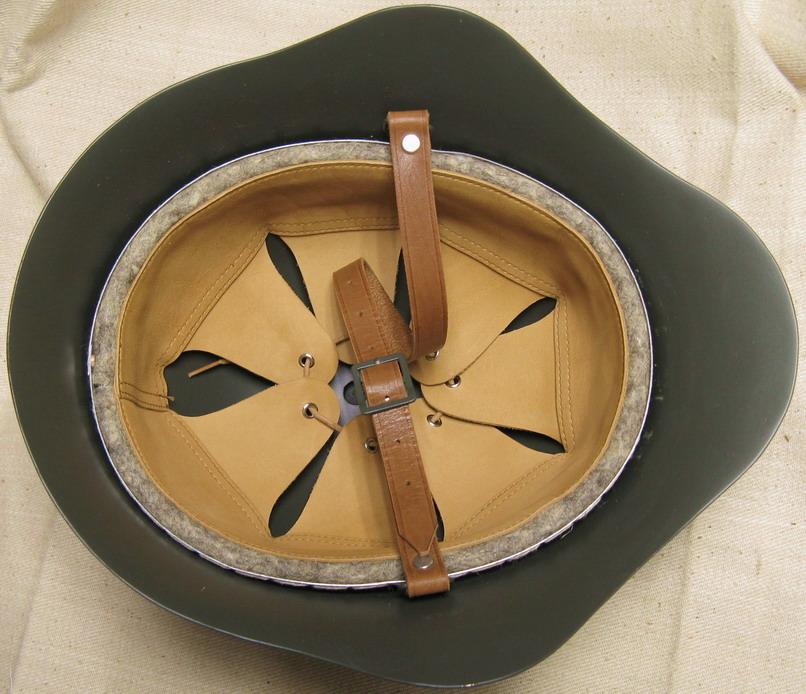

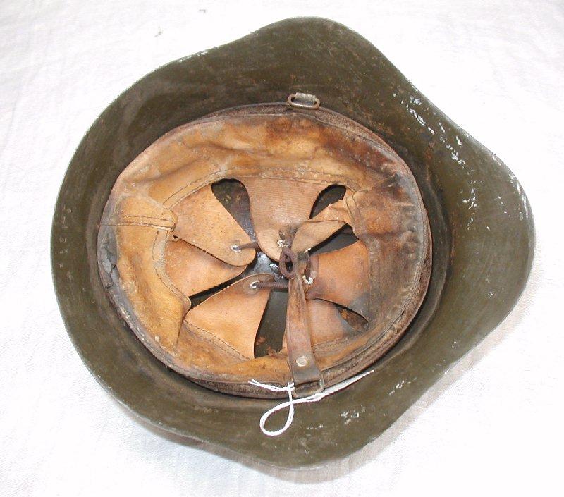

    Подправил выкройку лепестков под оригинал:
  17. Salzer
    Salzer Stabsgefreiter
    254
    Воронеж, Россия
    И наконец запустил "в серию" поздний пошлем с гофрой.
    Аммортизатор - красная губчатая резина, как положено.
    Картон на ободе обувной, плотный и качественный.
    Кому надо - обращайтесь.

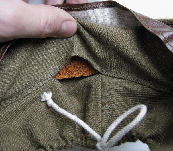

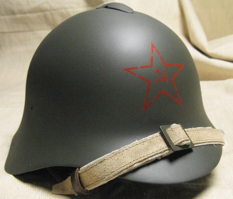

    В последнее время пришлось делать несколько хасанок под заказ (установка новодельного гребня, окраска, звезда, подшлемник). Тема оказалась намного интересней банальных немцев ( да простят меня их уважаемые заказчики).
    Сделать СШ-36 даже труднее, может еще не натренировался.
    Подшлемник тканевый с гофрой теперь делаю полностью, изучил многие ньюансы.
    Главное - найти материалы, идентичные тем что были и по возможности оригинальные, периода 40-50-х.
    Немного решил проблему аутентичной ткани на чулок, нашел запас новых противогазных сумок, ткань рыхловатая хбшка не то в диагональ не то в елочку.
    Главное что она использовалась на войну, находил ее обрывки на костях наших бойцов, на чехлах фляжек, видел на оригинальных подшлемниках у СШ-36-39.
    Для изготовления ремня нашел квадрат старого брезента из бабкиного сундука, пока его на полгода.

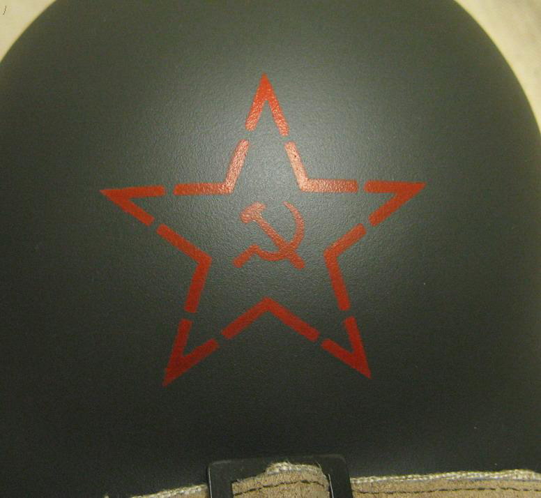

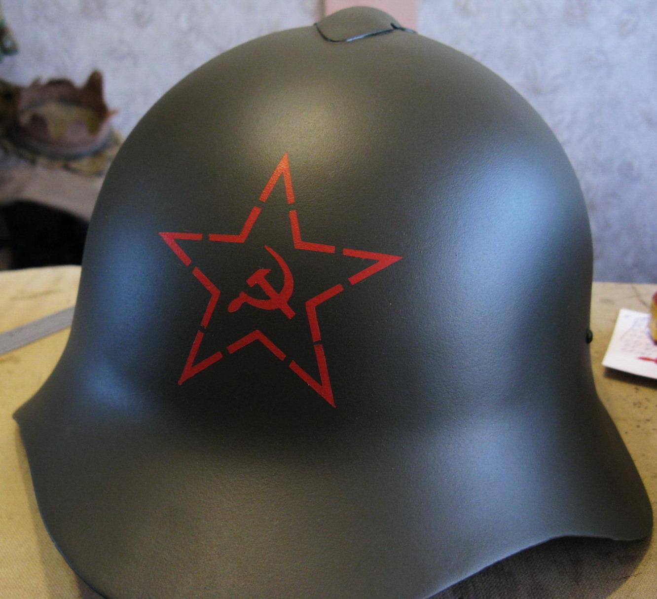

    Пока остается некоторая проблема с похожей на оригинальную тех лет потоотделительной полосой. Ну что, не все дается сразу, главное что совершенствуемся. Еще намучался с натрафаречиванием звезды, все описанные способы малость геморройны. Помог друг, работающий в конторе по наружней рекламе - нарезал звезды плоттером на куске пленки-самоклейки.
    Я попробовал и первой же подготовленной звездочкой сделал два изображения, процесс стал приносить удовольствие.
  24. Salzer
    254
    Воронеж, Россия
    Трафаретил звездинской краской, маленьким кусочком спонжика (жена выделила из старой пудренницы), наклеенным на палочку. Только надо снимать трафарет, не дожидаясь полного высыхания, а то края изображения могут чуток крошиться. После можно слегка звезду (да и касочку) дунуть матовым художественным лаком из баллончика.

    Воронеж, Россия
    Краска обычная, матовая, колерованная по RAL 6006. Только ее надо подогнать по оттенку к оригинальным халкинам в темном окрасе. В принципе они тоже чуток различались оттенками, я выбирал нечто среднее. В общем так, к налитой в бутылочку порции краски 6006 я добавлял на глазок немного темно-зеленого и коричневого пигмента, чтобы отбить серый оттенок в 6006. Затемнял черной краской до нужной светлоты. Каплю проверял на цвет после высыхания и опять же сравнивал с образцом. Каждый открашенный шлем также сравнивал с образцом и проводил корректировку.
