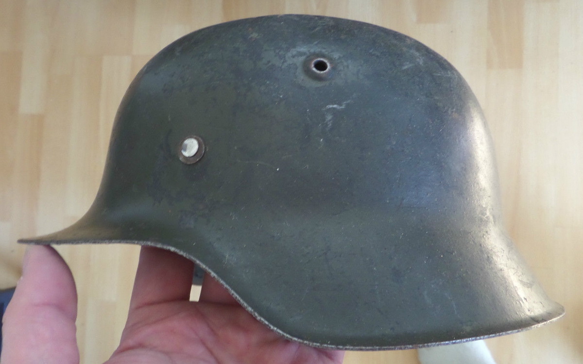

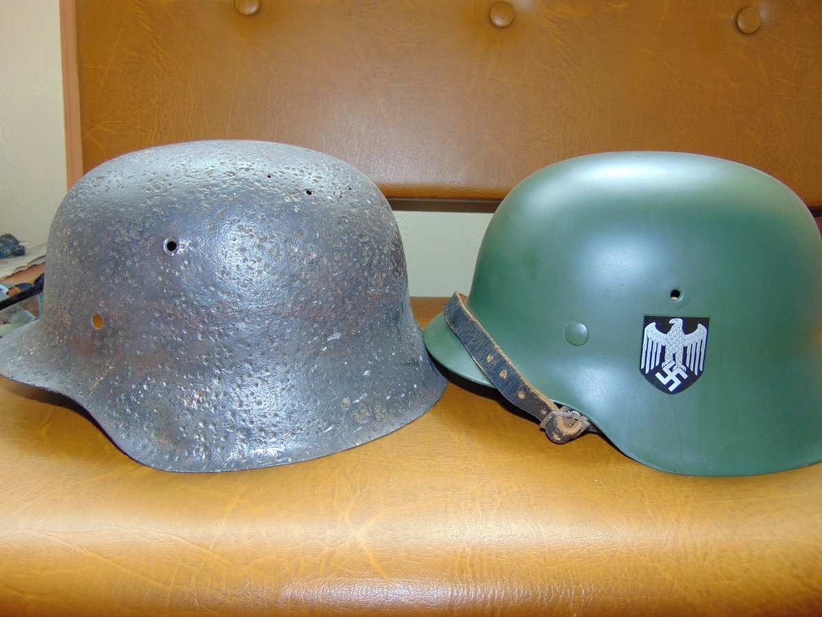

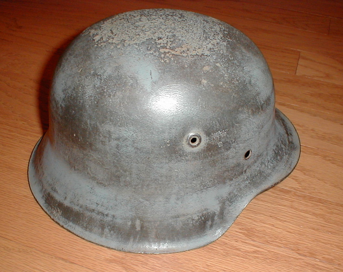

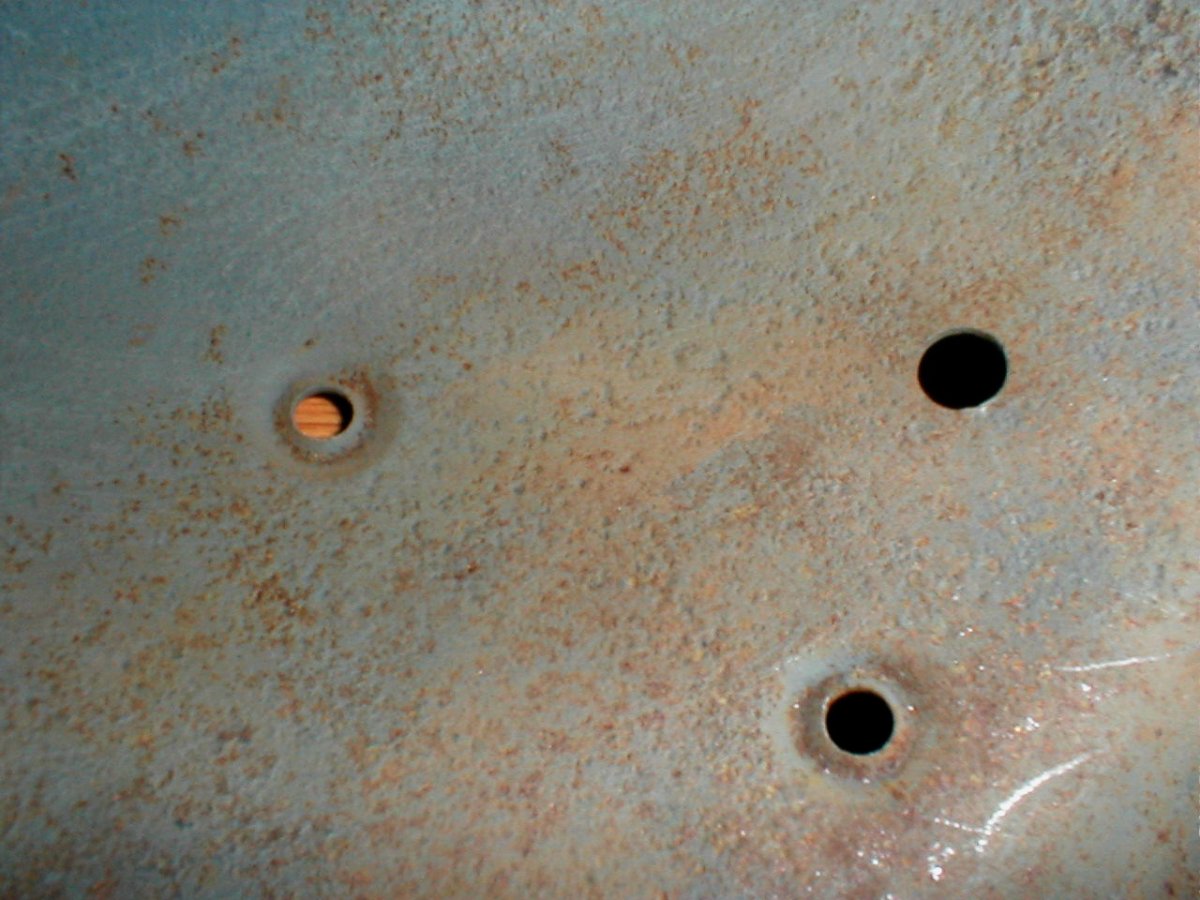

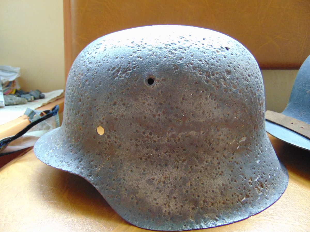

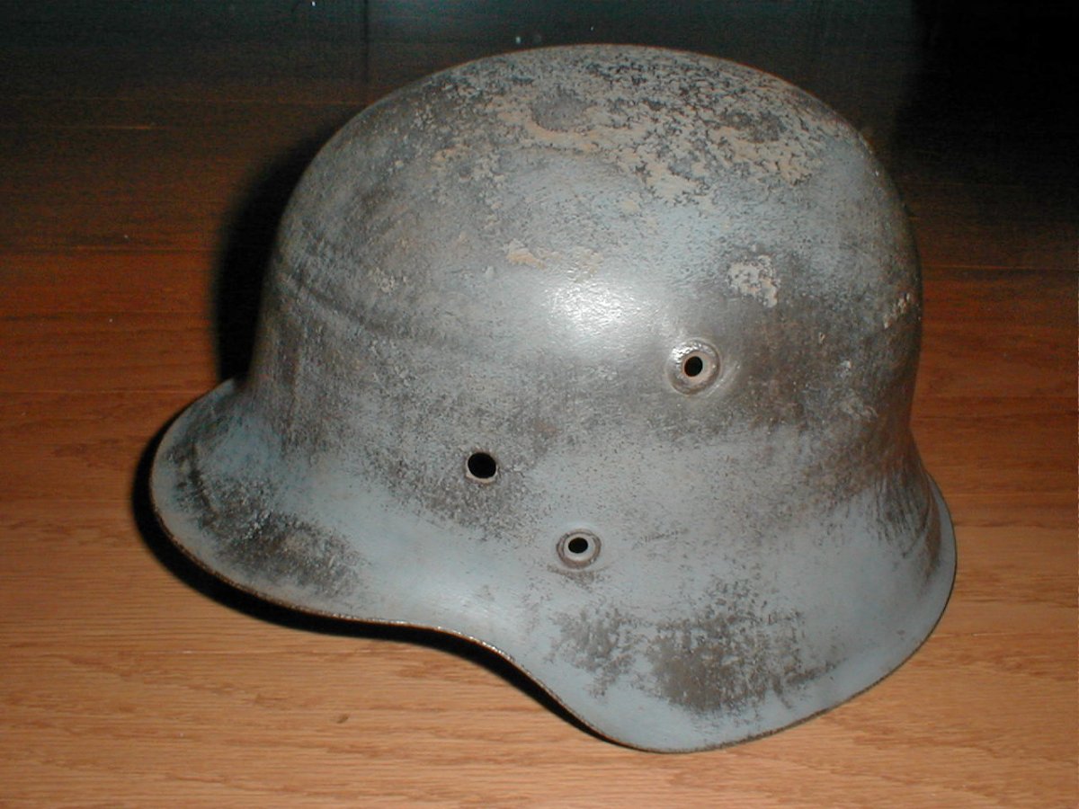

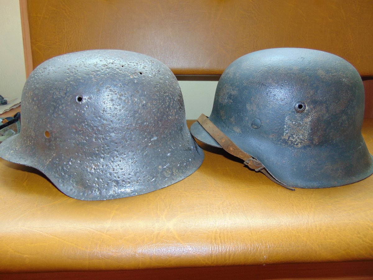

    Ув. форумчане,попался такой исходник(на фото),смущает расположение люверсов(вент. отверстий).Подскажите пожалуйста - это нечто обычное или какой нибудь брак.Для примера поставил пару колпаков М42 .С ув. DSC00311.JPG DSC00314.JPG DSC00313.JPG

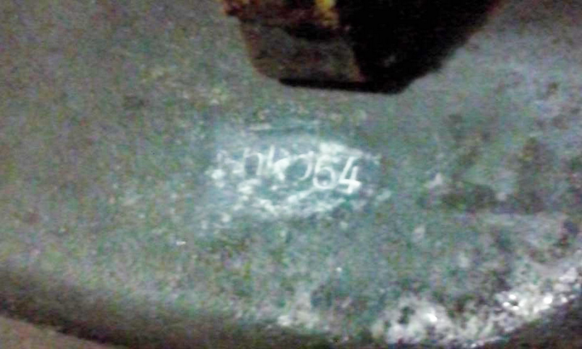

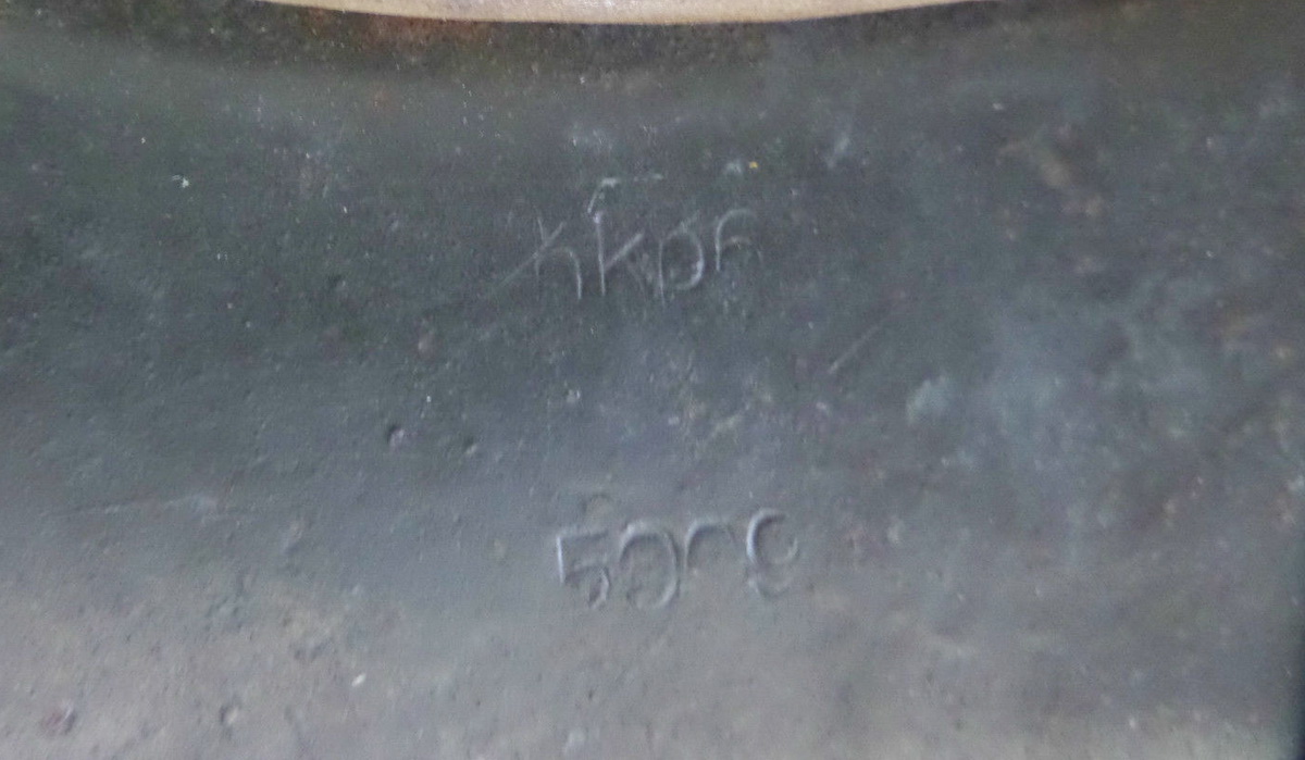

    Приветствую! Любое отклонение от нормы считалось браком, позже на многие позиции нормы закрывали глаза. К примеру две 42ки с такими же завышенными люверсами.(hkp4977 и 5009)..проскакивали и вообще без люверсов(hkp5032)

    100% брак на конец войны...

    Большое спасибо за исчерпывающий ответ.Подскажите пожалуйста - на стоимость это как нибудь влияет или нет? Заранее спасибо.С ув.
    Александр Лемешко подобається це.
  5. Александр Лемешко
    Александр Лемешко Major
    2.723
    Sumy
    В минус, точно нет)))

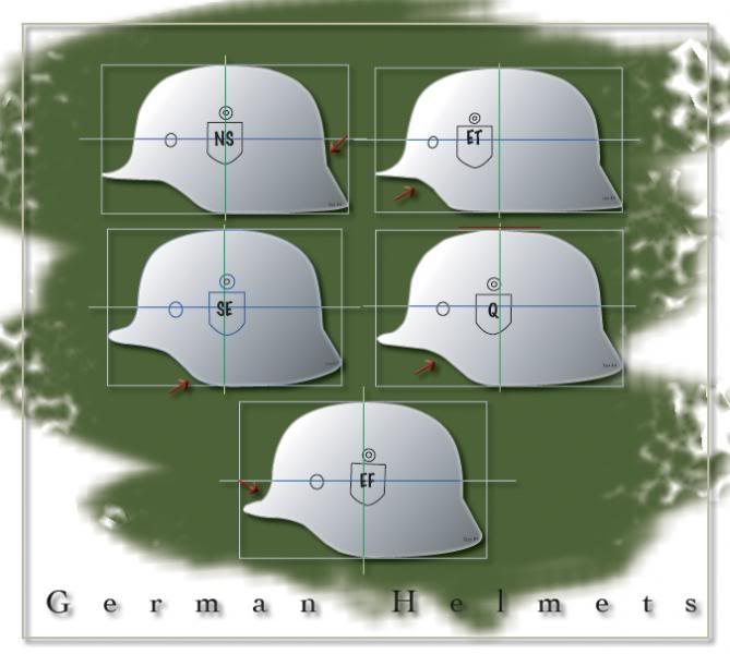

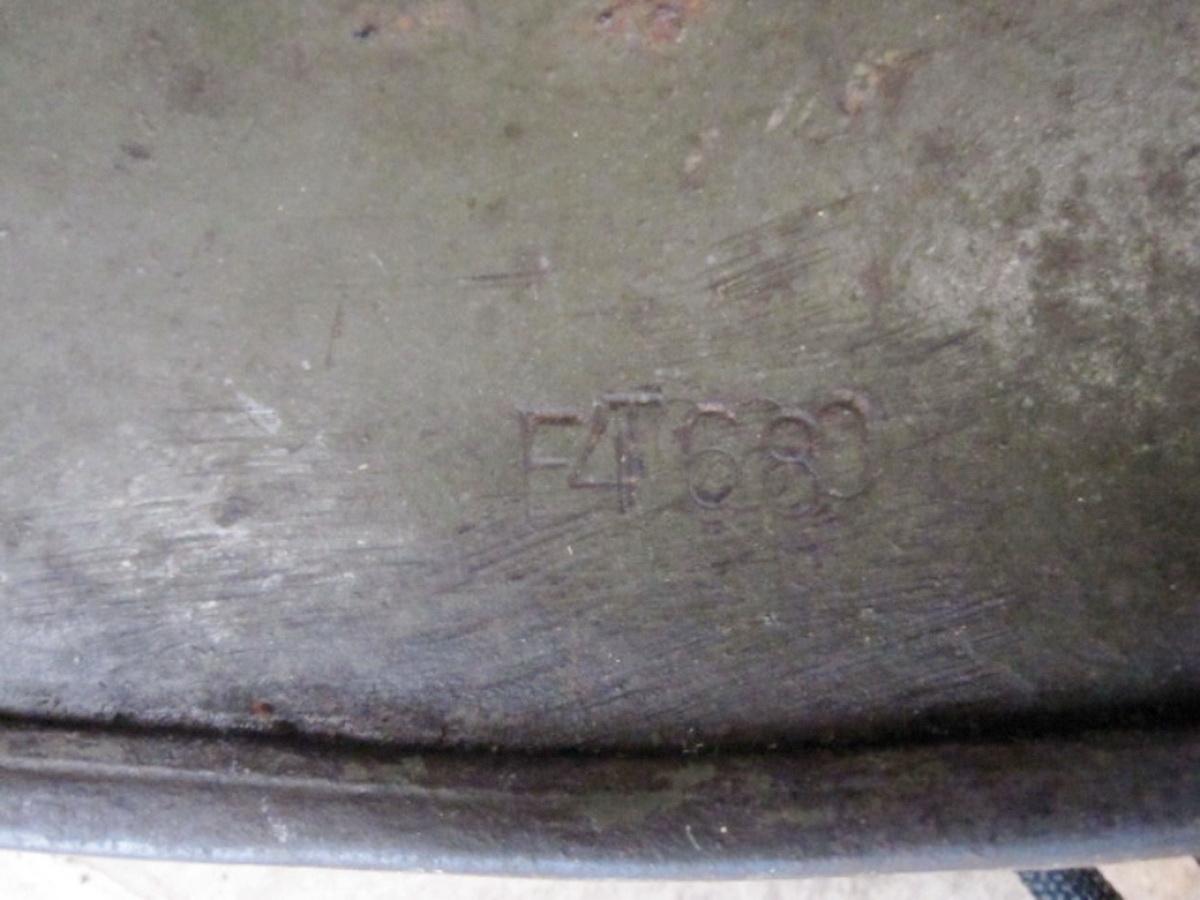

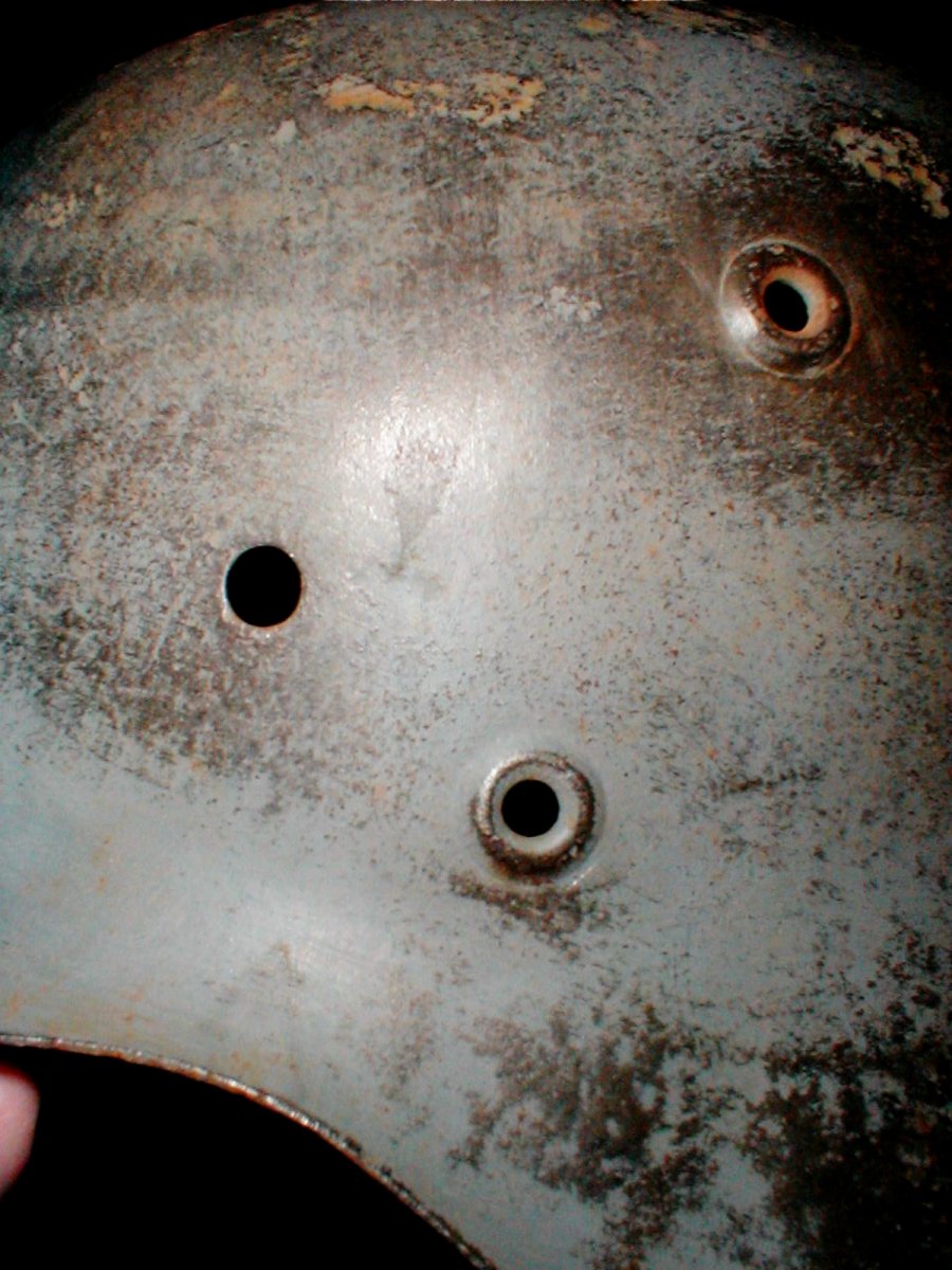

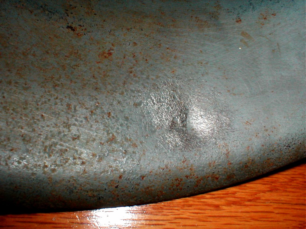

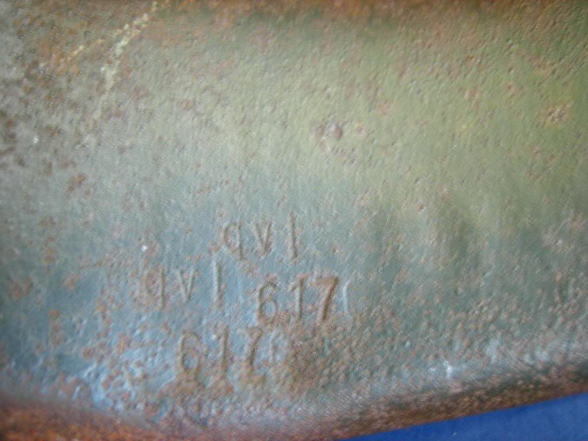

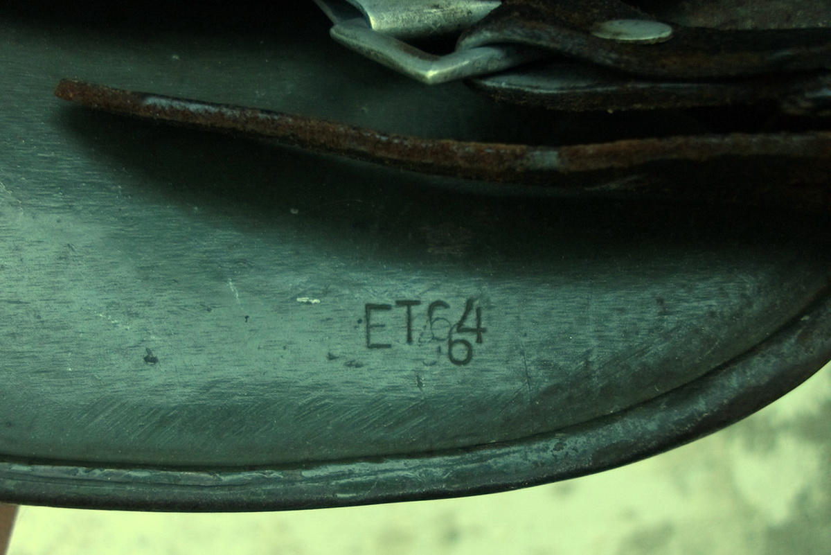

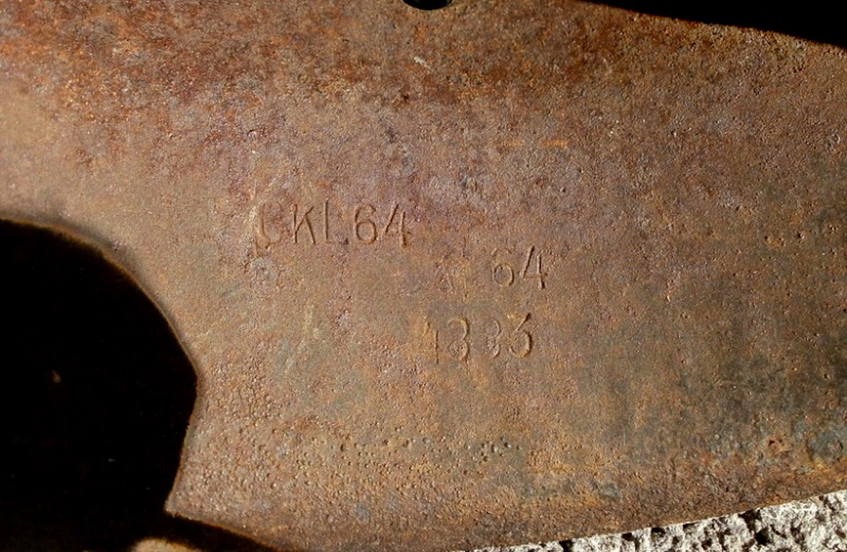

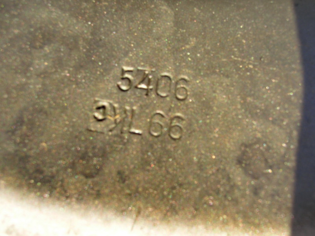

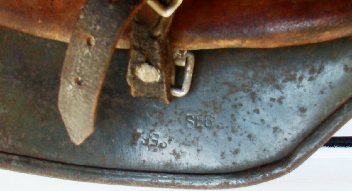

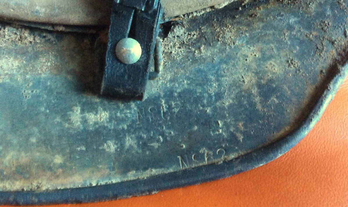

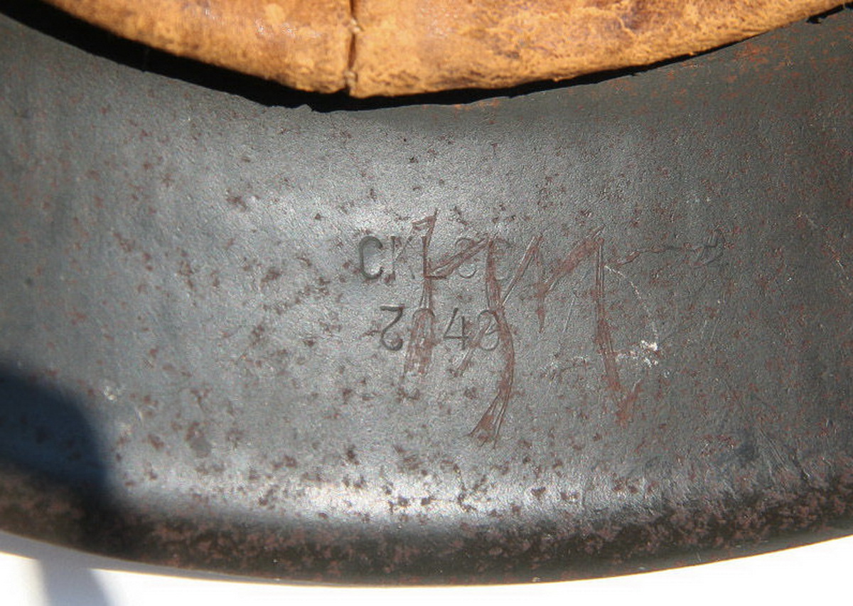

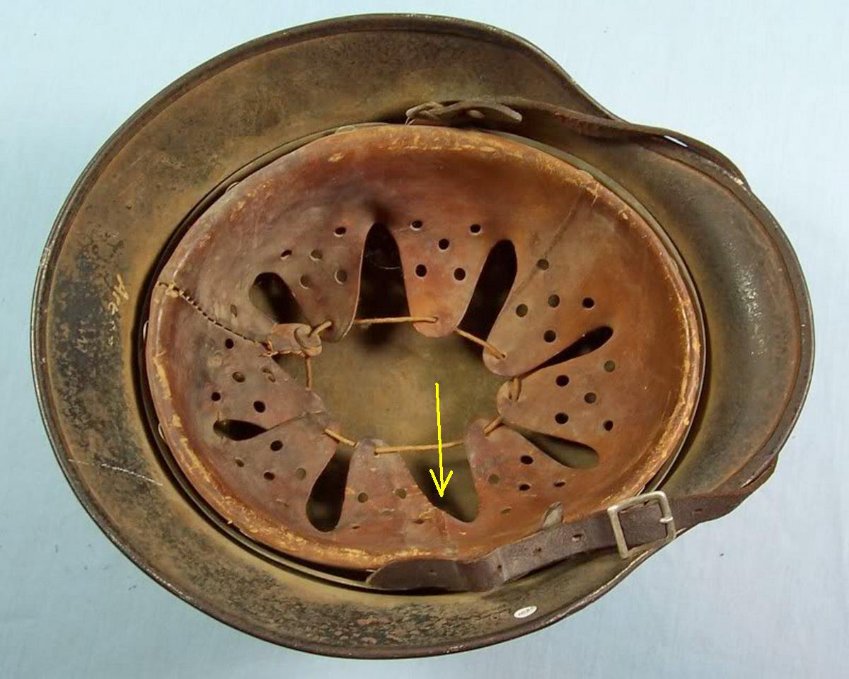

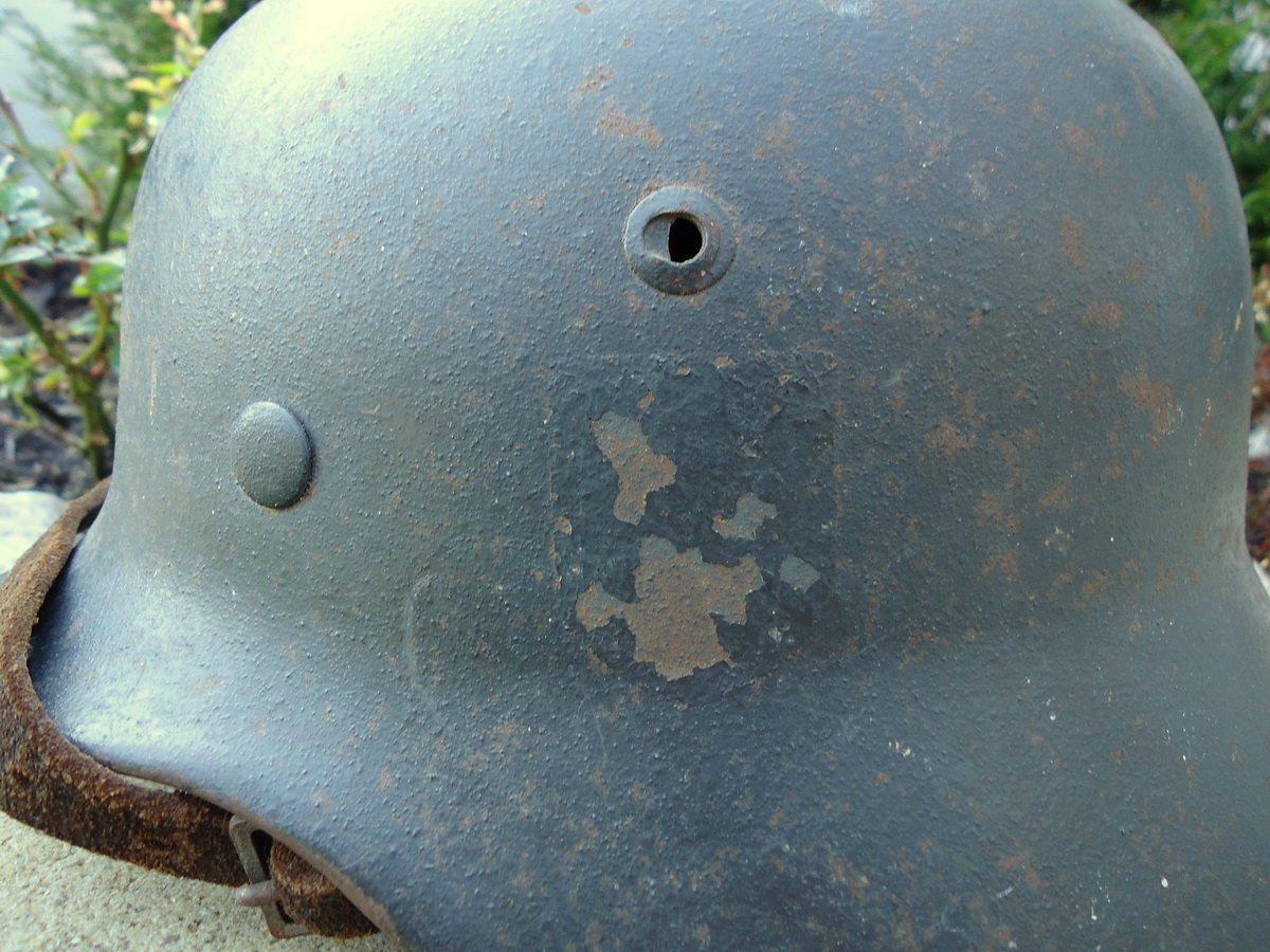

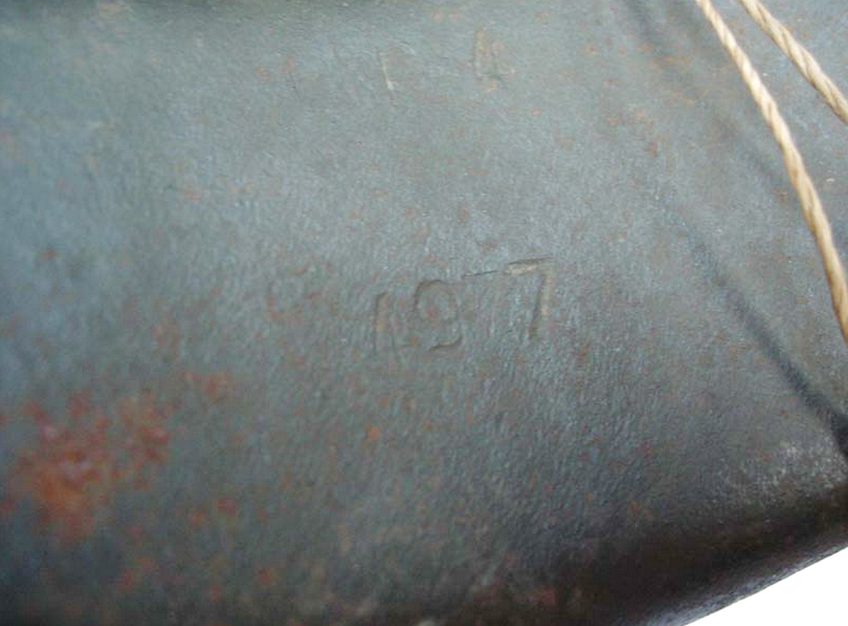

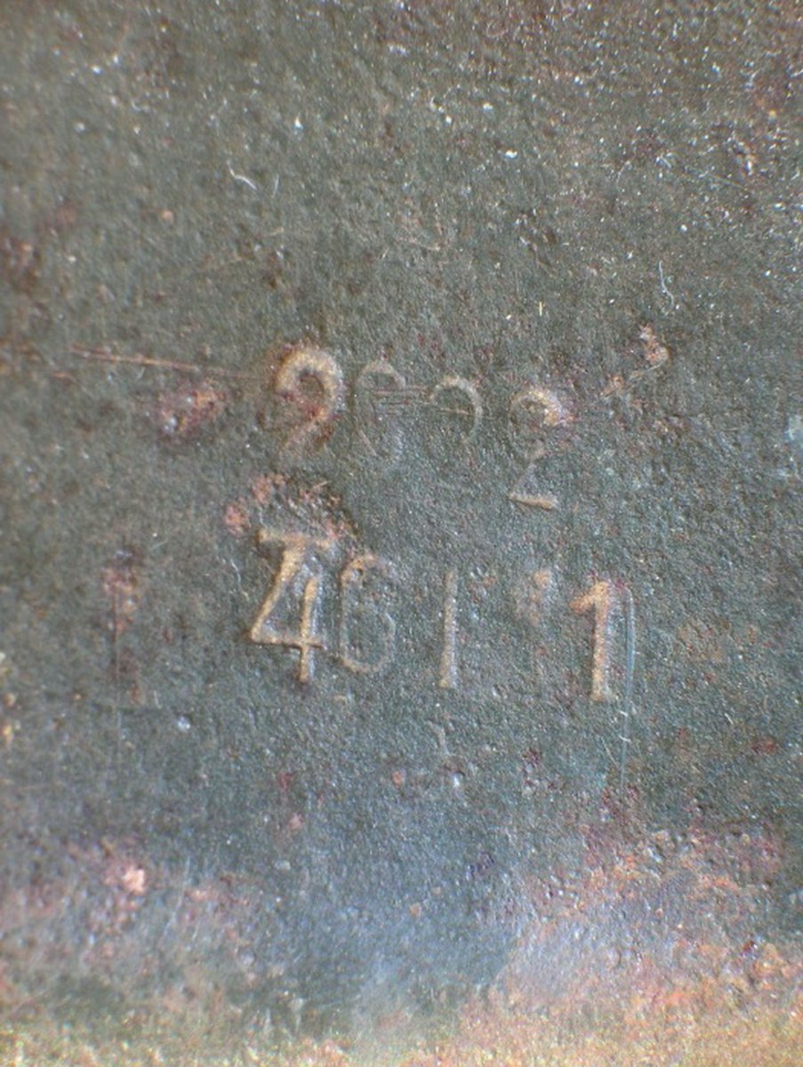

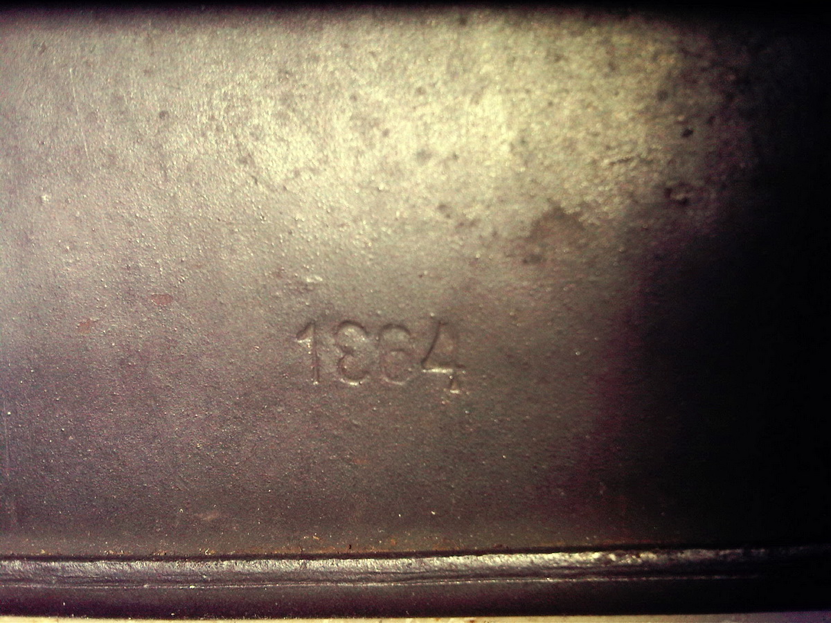

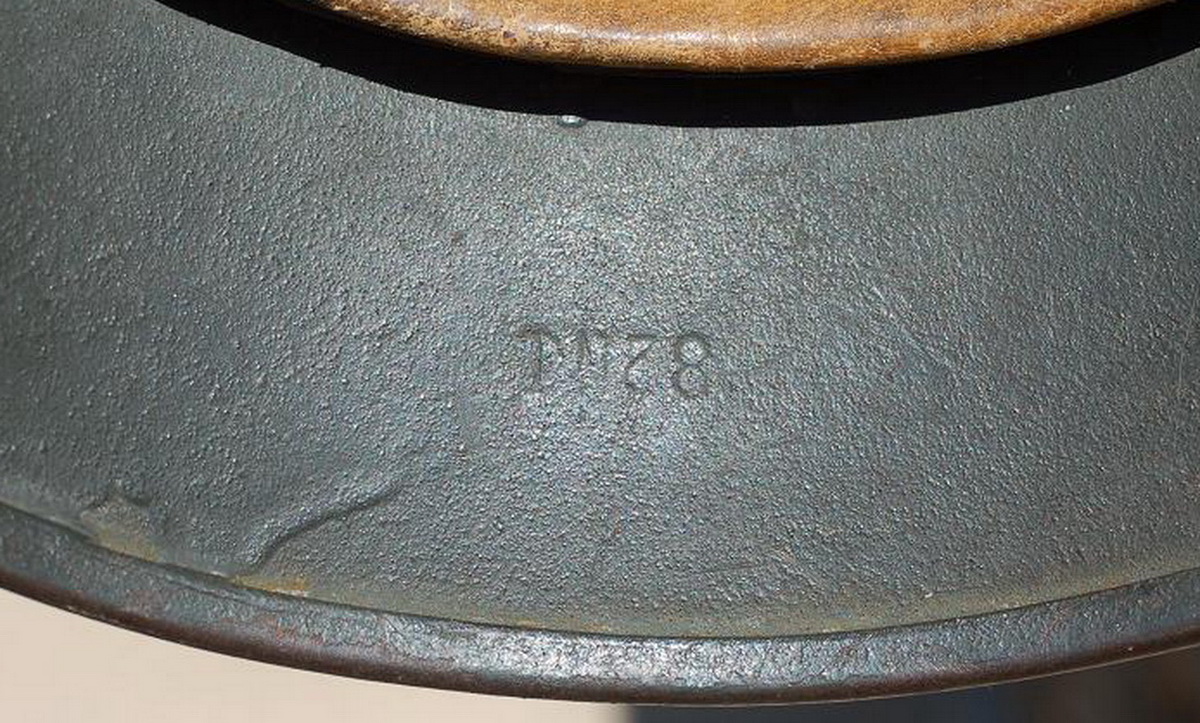

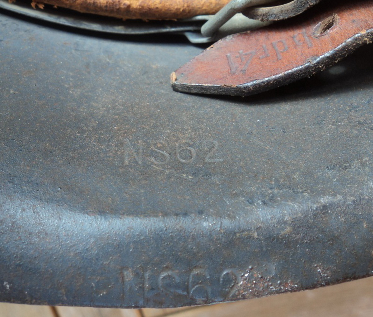

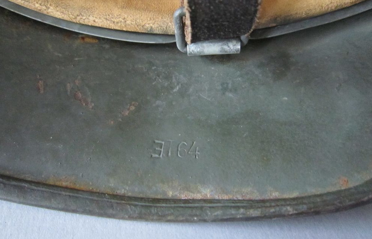

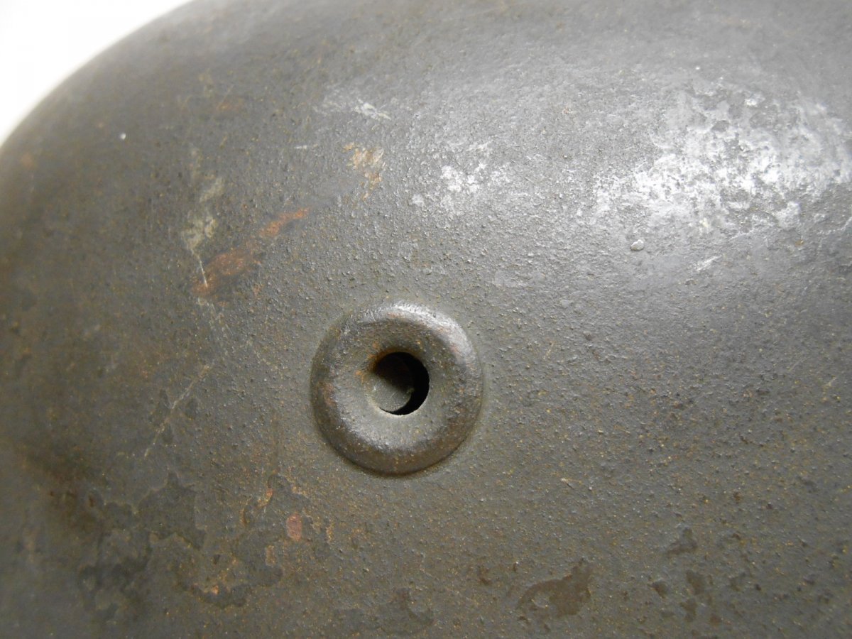

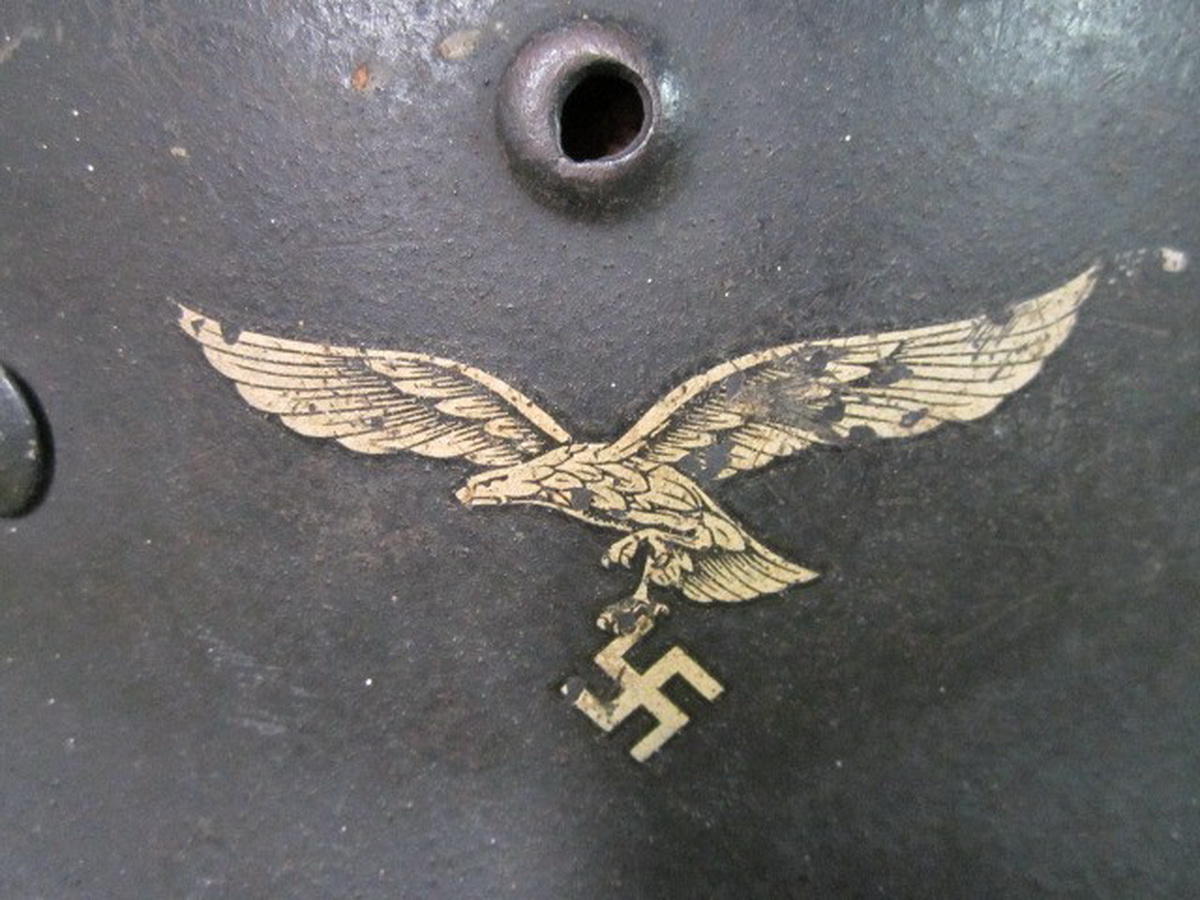

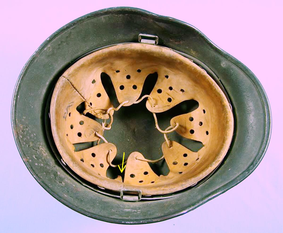

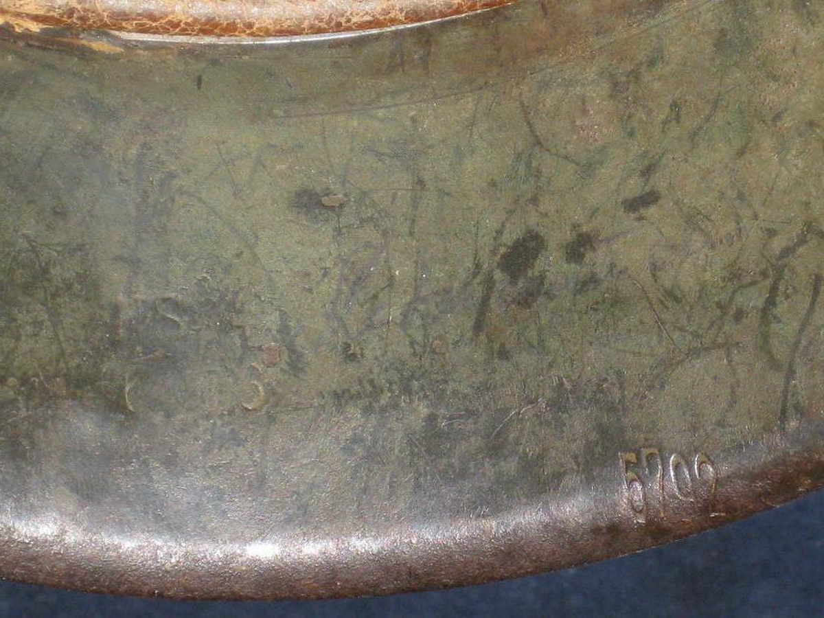

    В основном бракованные шлемы прокатывались (ожерелье) и уходили в гражданские службы. Строгость приемщиков со временем нивелировалась. Часто можно встретить брак люверсов (фото)....гофра на юбке и т.д.

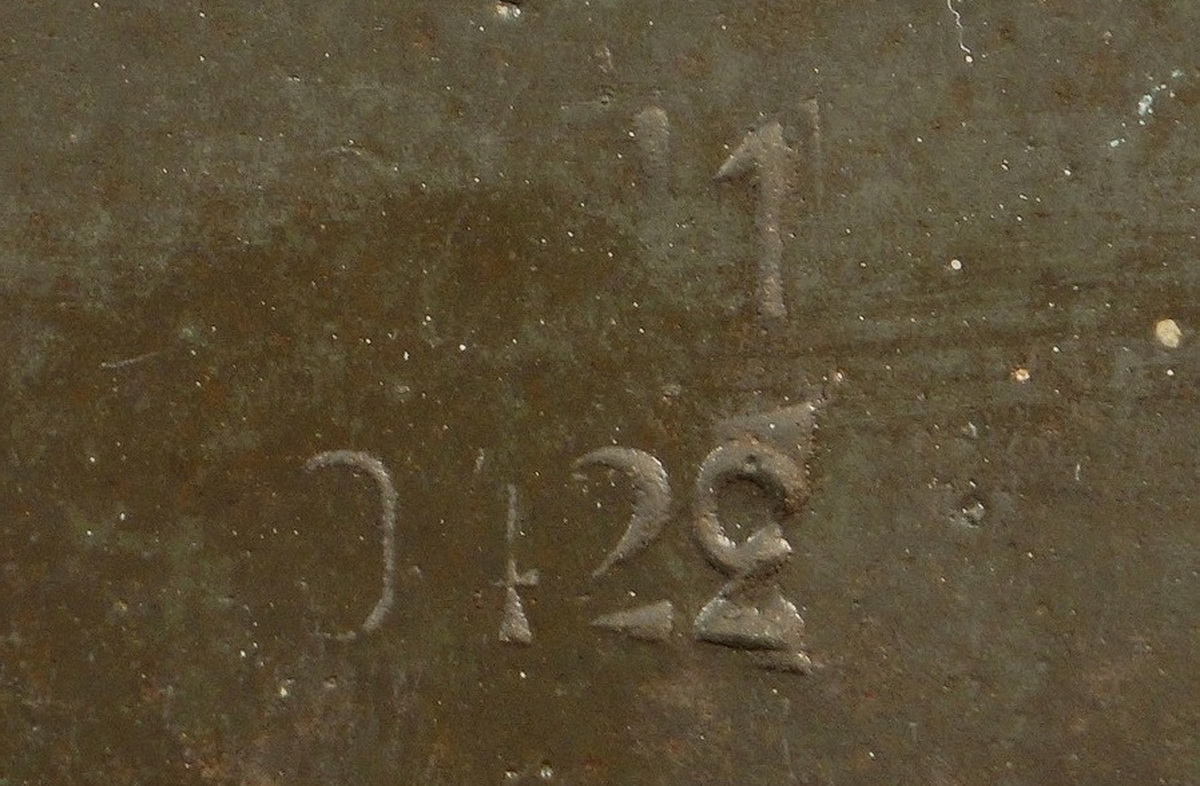

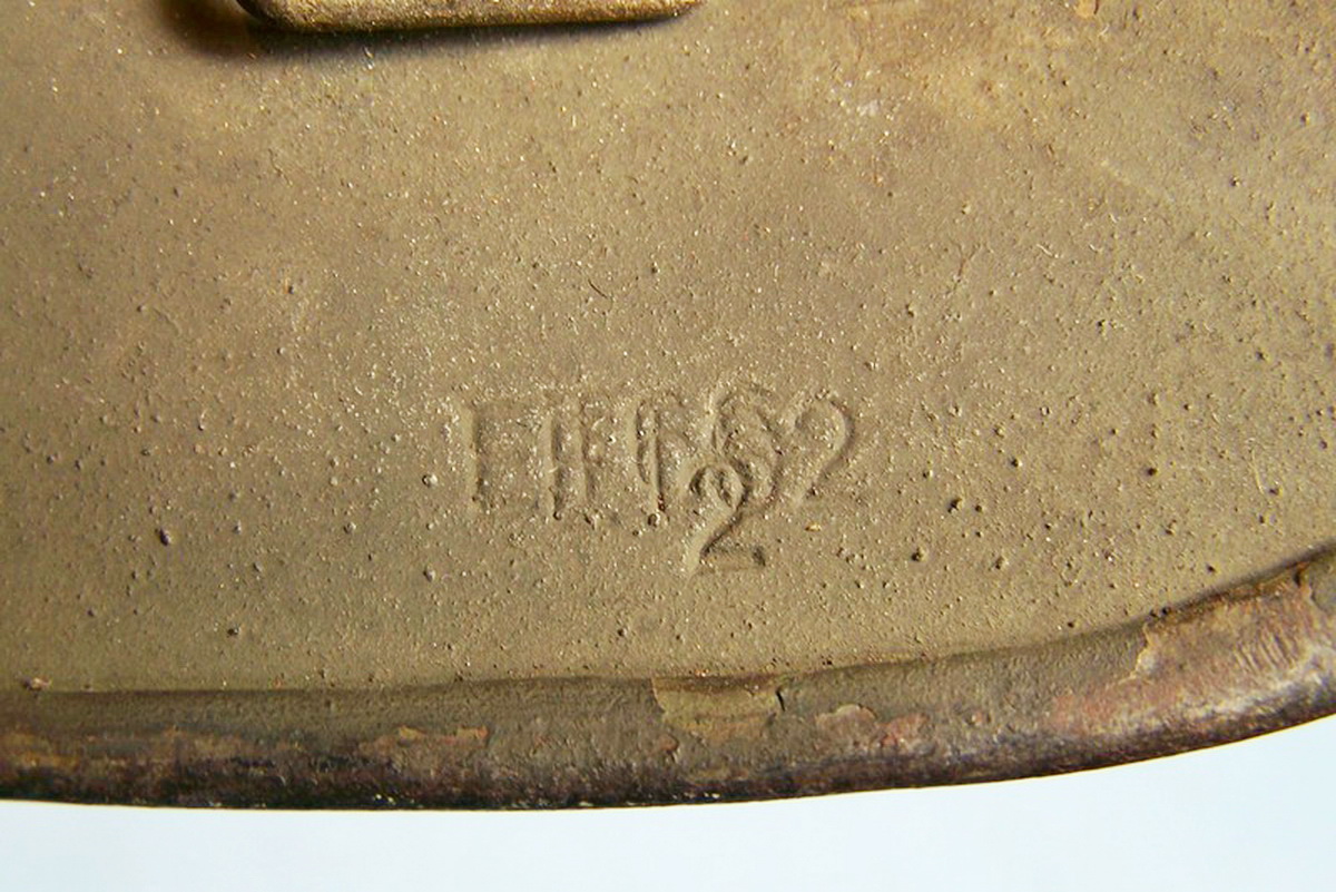

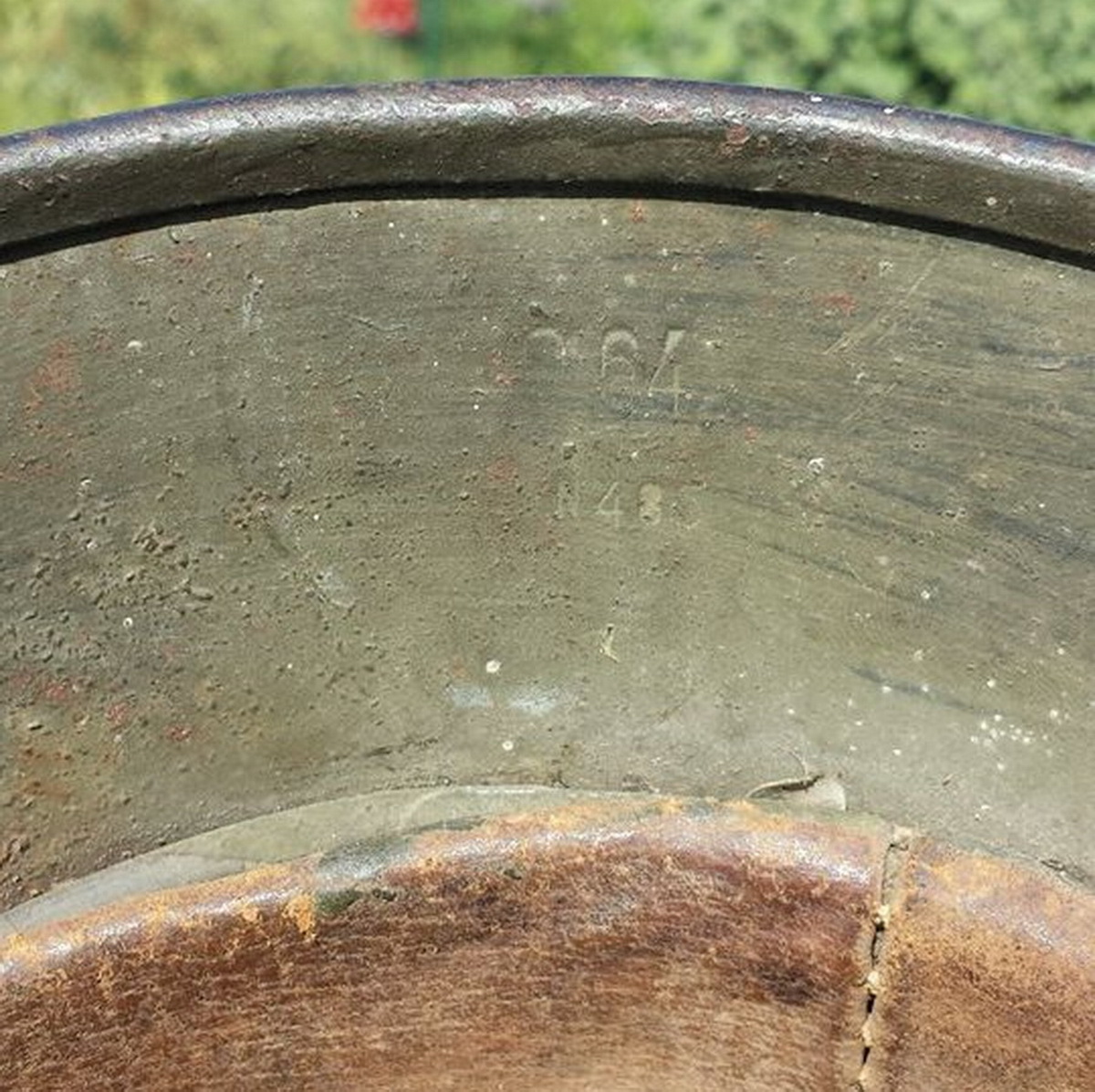

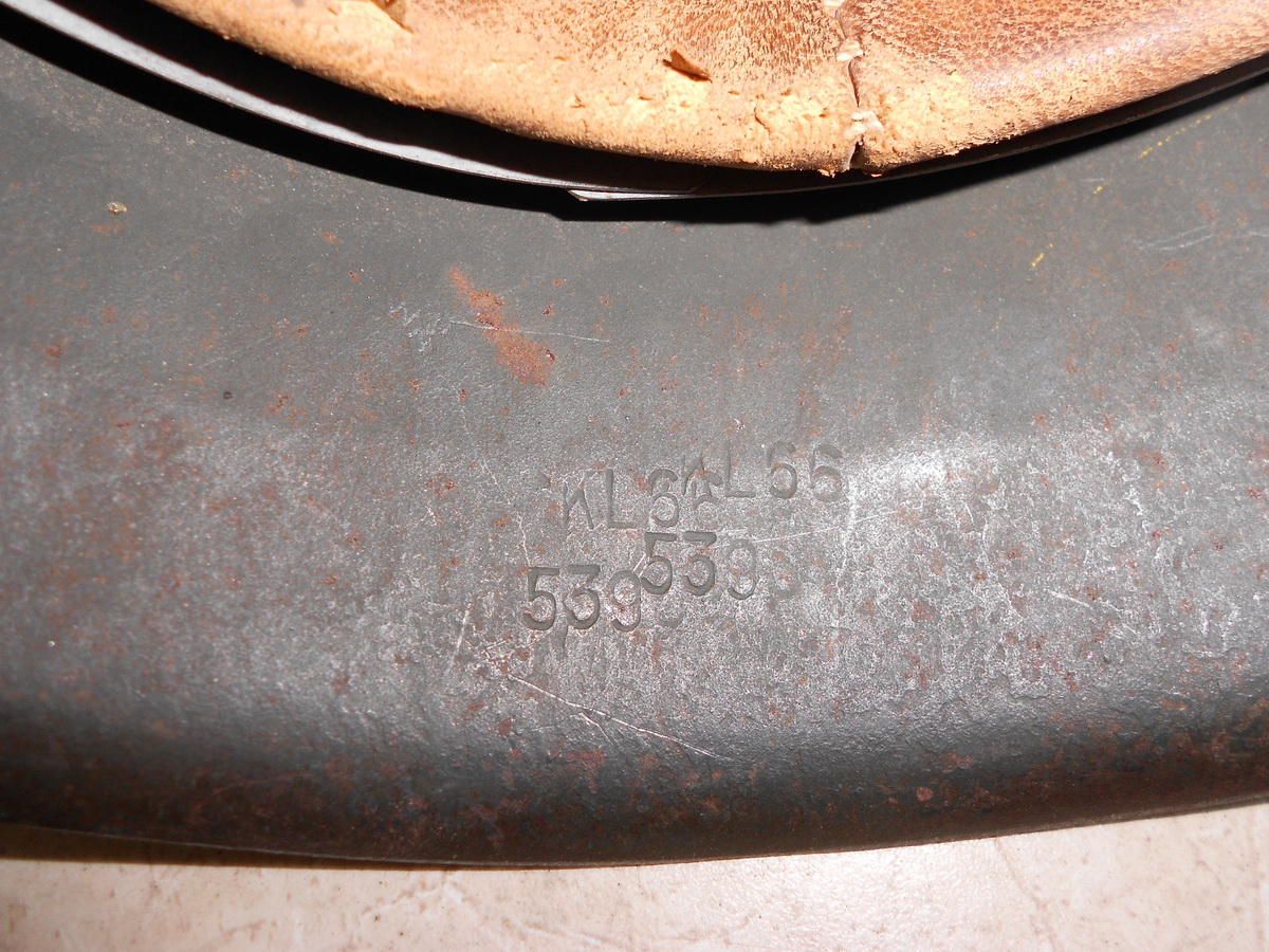

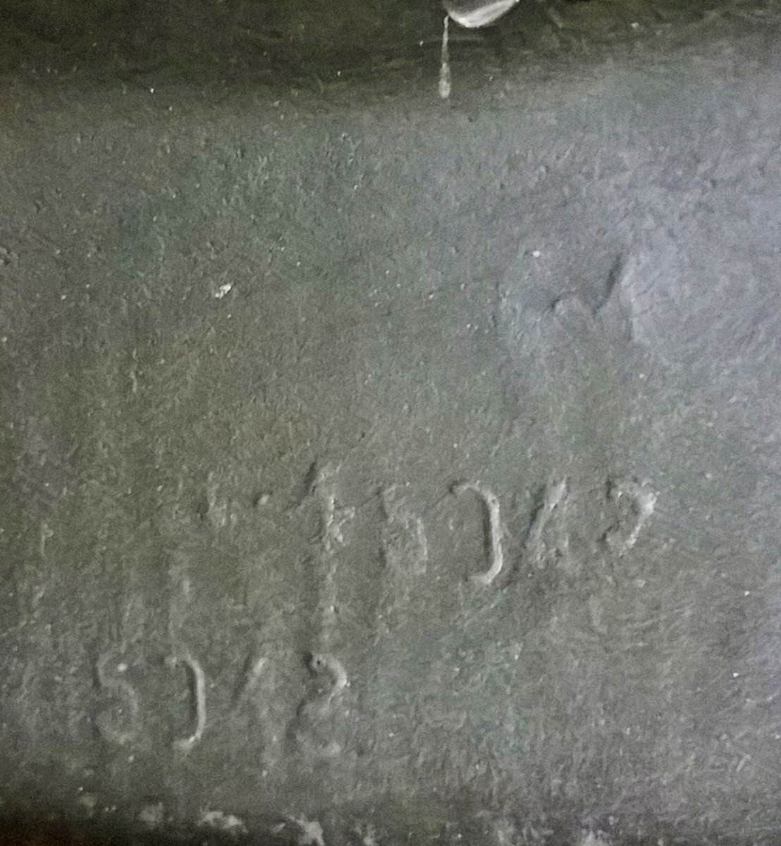

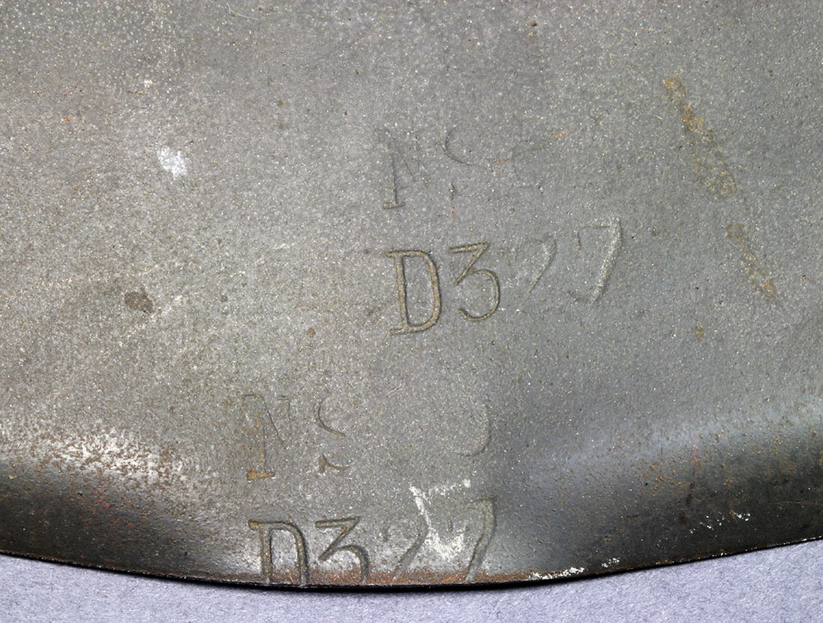

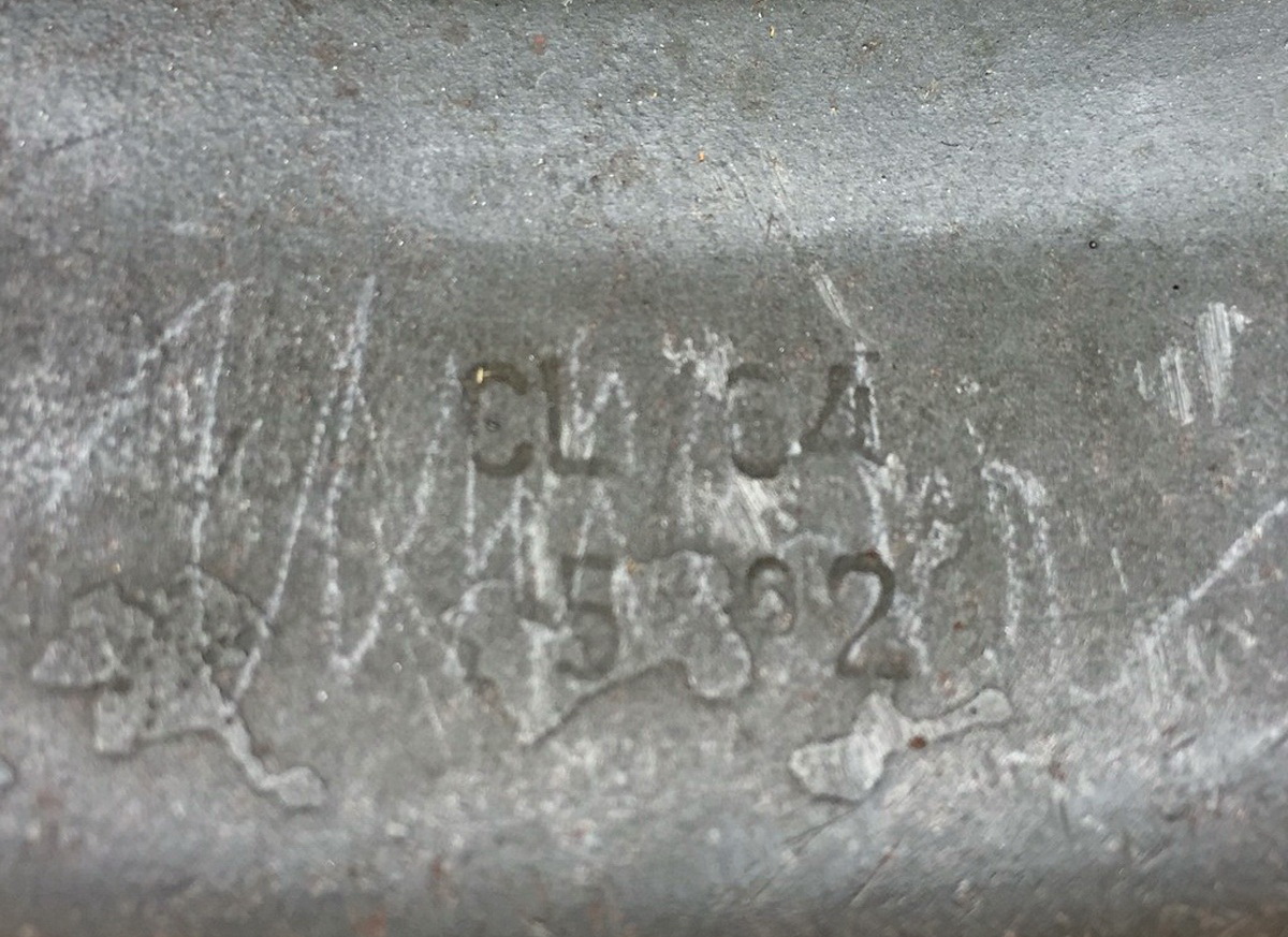

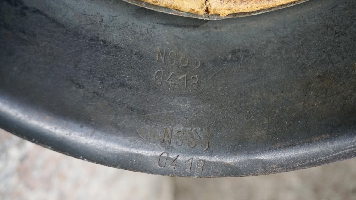

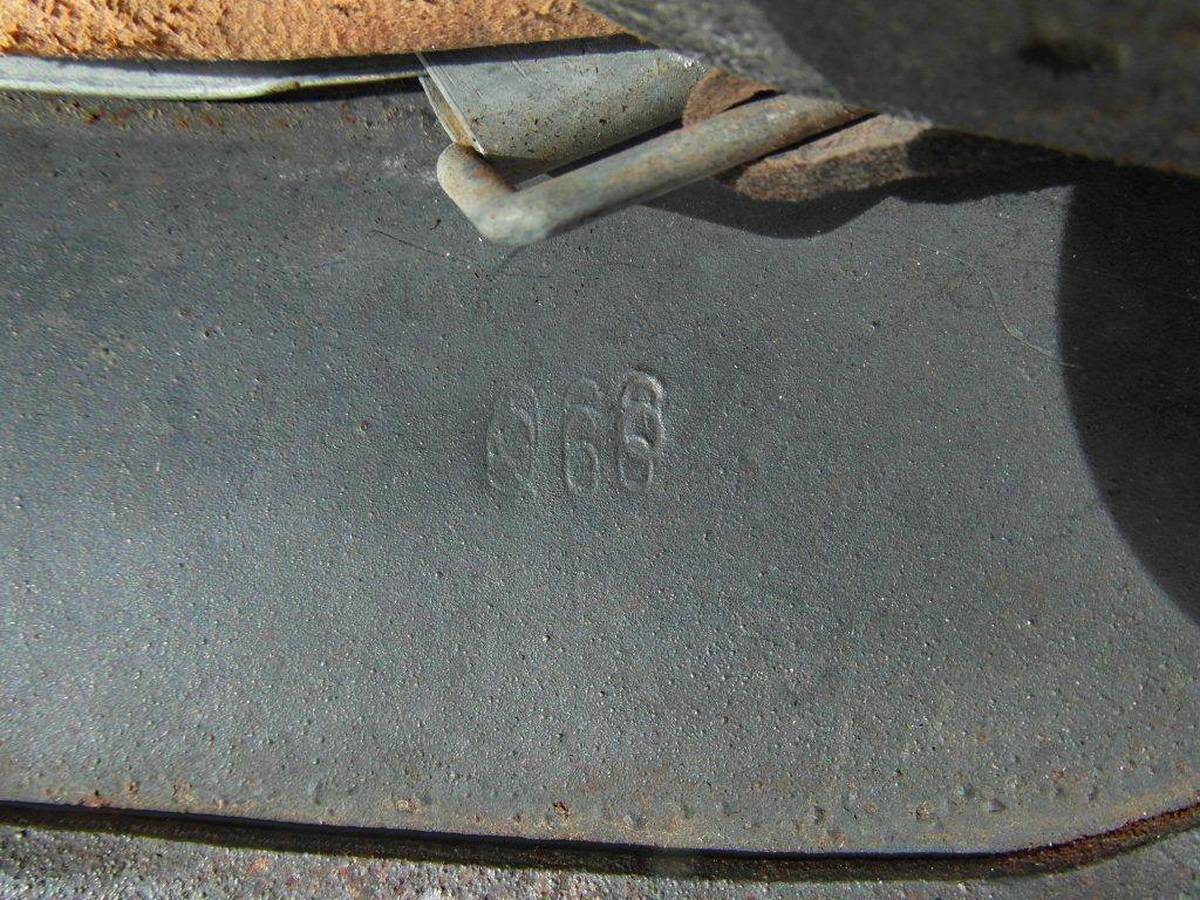

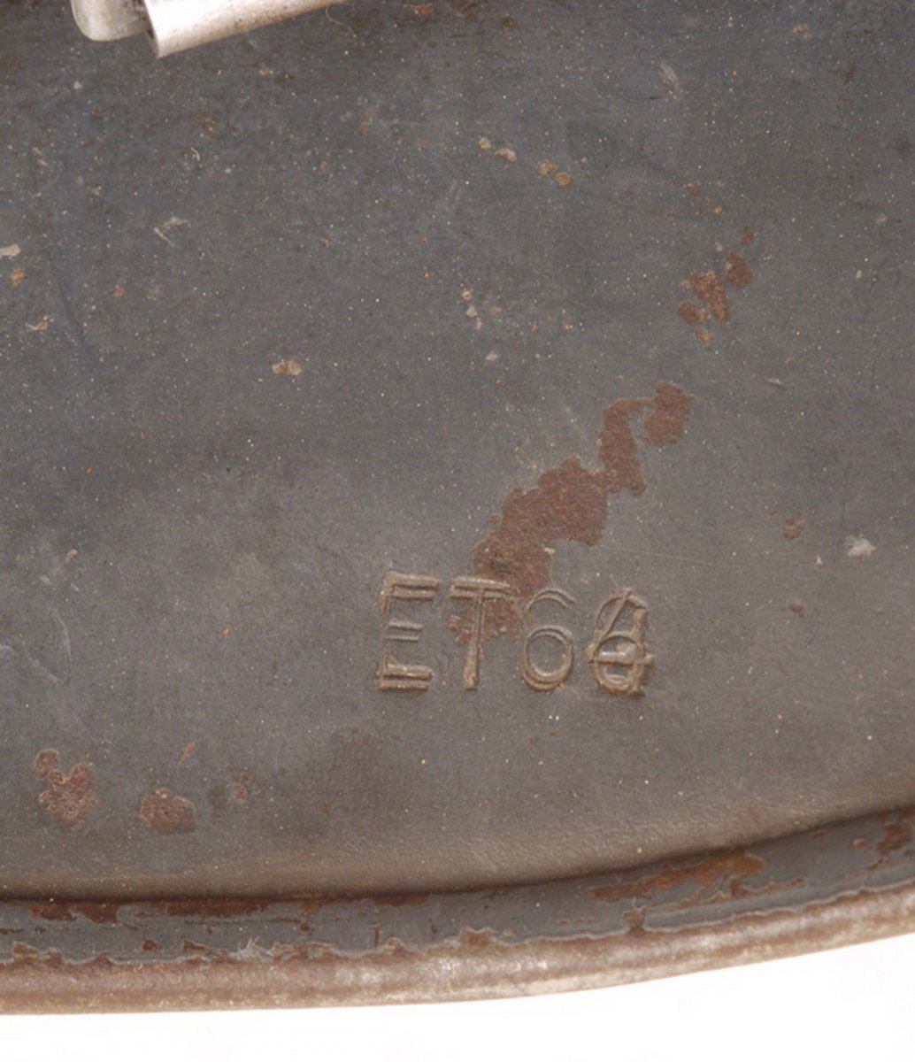

    ну и подборка- брак в набивке клейм(фото)

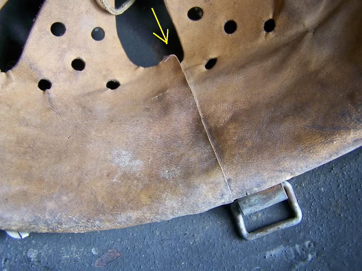

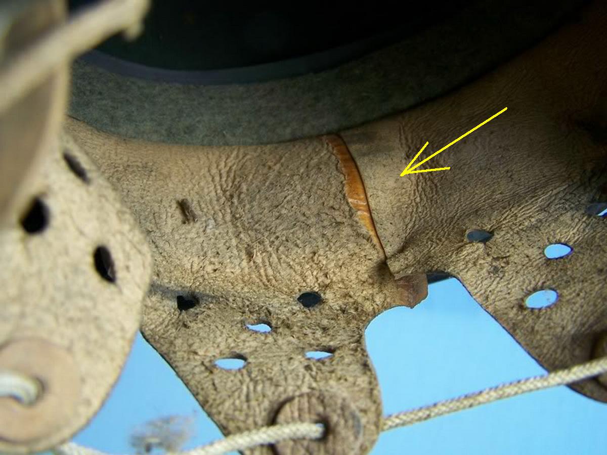

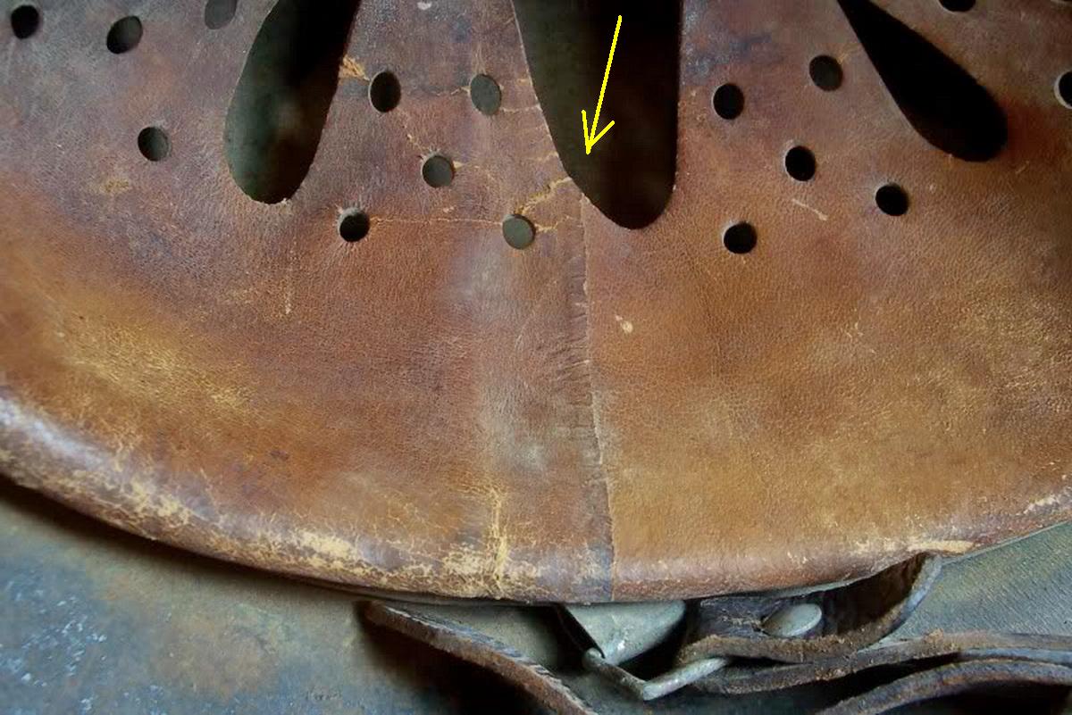

    Умиляет склеенная кожа на подшлемах(фото)не от хорошей жизни. ...
    А последние фото -легендарный шлем42 ( позднийCKL).. был совком для песка на пляже в Луизиане.))

    слеенные
