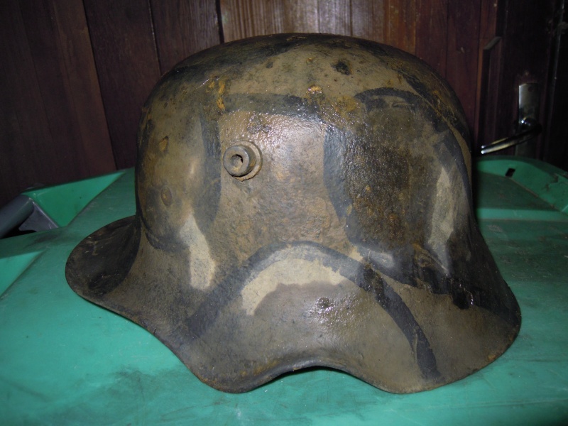

    Прошу прокомментировать людей "знающих тему".

    Шлем модели М18. Модификация с "открытым ухом". Эта модификация выпускалась только одним предприятием, заводом Eisenhuttenwerk в Thale и производилась только одного размера, самого распространенного - 64

    "Связист", реплика скорее всего (слишком "гламурный" какой-то).

    По этим фото очень смахивает на китайца:eek: Длинный козырек,следов вытяжки нет.
    Фото в профиль. И будет вам счастье:smile_8:

    По представленным фото, пока двойственные чувства.
    Клеймо внешне соответствует производителю ЕТ.
    Форма козырька и местами завальцовка напоминает китайскую копию.
    По идее, при таком сохране, должен хорошо быть виден номер типа (R 1ххх N)

    Скорее всего это реплика. форма и клеймо не нравятся.

    Если каска у Вас, сделайте фото ровно в профиль.

    у меня был оригинальный шлем этой модели. "Ушёл" в РФ и уже пару раз там перепродавался...
    По сути вопроса - детали помню не очень, но действительно, следы "вытяжки" металла на моём точно присутствовали! Далее - завальцовка была на порядок более аккуратная, причём не только на "ушах", но и вообще по всему периметру.
    И ещё - это только мне кажется, или действительно козырёк неправильной формы? (грубо говоря, его ширина с одной стороны больше, чем с другой?)

    "Китайское народное творчество" ,сдесь даже не нужно фото увеличивать. С ув.

    Еще предположения будут?

    неужели мало предположений? уважаемые коллеги всё сказали !
    каска неоригинал 100%!

    Ну мало ли еще кто что скажет... А я уж думал прикупить себе, хорошо что спросил)

    Товар в Германии, аукцион. Продавец клянется что это оригинал.

    К сожалению, действительно новодел. А клянется он зря...

    Ув. TraSSer , оригинал такого шлема стоит 4-5 "штук" зеленых американских денег, повторюсь-оригинал. А Ваш на фото- максимум пару сотен гривен. С ув.

    Очень неплохая реплика "связиста". Рог видно что накладывали, вокруг него обратите внимание краска проходит, да к тому же и состарен судя по всему химико-механическим способом.

    Спасибо всем за помощь. хорошо что не купил...

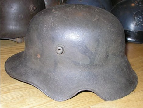

    Если это и реплика, то качественная. Видел несколько реплик различных китайских "мастеров". Эта не идёт ни в какое сравнение с ними. Очень качественная реплика. Вот, сравнивал:

    j.wais, так может все же оригинал;)?

    Знаю, что реплики делают не только в Китае. Делают и в европе, зачастую более качественные.:(

    Да где же она качественная[​IMG]
    Один вырез под трубку чего стоит.

    Ну 4-5 штук зелени это вы загнули Даже реплика стоит в магазине почти 1200гр

    Под какую трубку?:confused:
