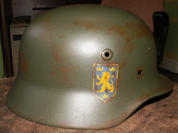

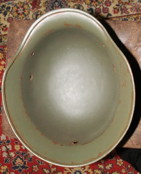

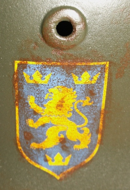

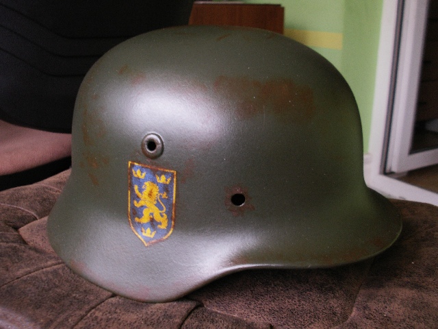

    После нескольких месяцев работы наконец закончил каску М-40. Отпескоструил, местами заварил, а дальше по шаблону: шпатлевка,грунтовка,проявка, покраска... Первый раз попытался немного состарить. Хотелось бы услышать Ваше мнение по проделанной работе....

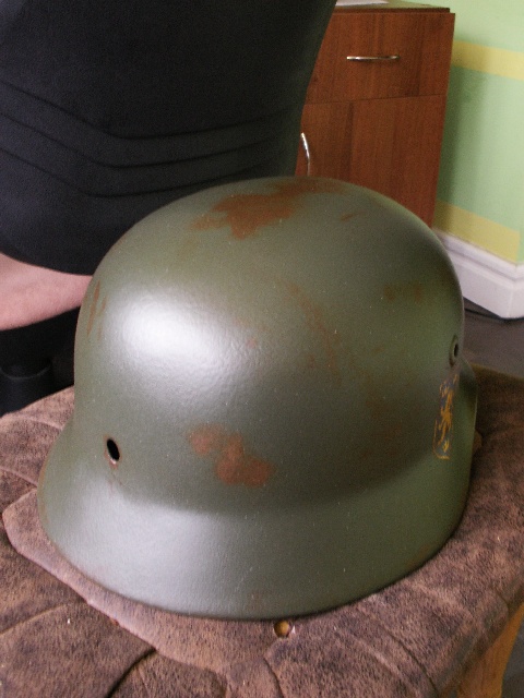

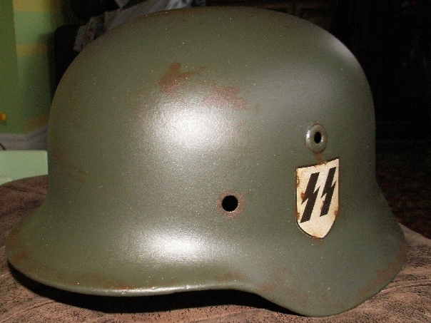

    Продолжение. Последние две фото сделаны без вспышки в дневное время суток.

    Доброго дня! Я не спец, але виглядає антуражно....

    камрад я конечно тоже не спец, хотя лично для меня показалось что сзади вальц каски совсем не ржавый в отличии от верха...а так очень даже прилично отреставрировали :smile_12:...и что самое главное порадовало это то что это каска Галичины :beer:

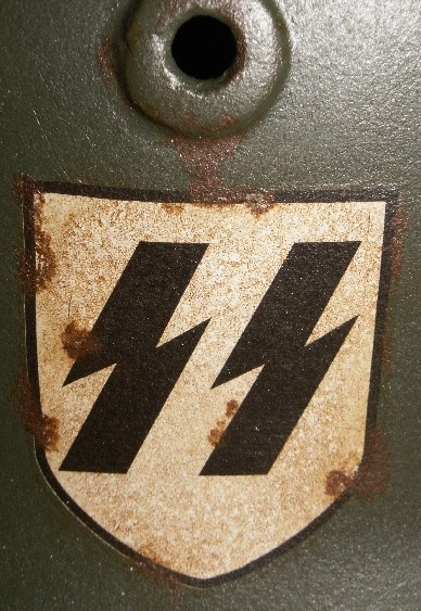

    В общем не плохо! Но застаривание лично мне не нравиться, вы я так понимаю пытались сделать "чердак". Очаги ржавчины выглядят не правдоподобно. Декали можно и подтереть не много, а то выглядят новыми.

    Краска не нравится, блестит сильно + для "чердачного сохрана" недоровняли шпакло, ямки есть.
    Ржавчина очень не натурально.
    Кто-то предлагал хороший способ - красить в несколько слоев, посыпая каждый ржавой пылью.
    А вот старение дек понравилось.

    Загалом робота непогана,особисто я б застарював усю каску,а нелише дакаль,і ще в кількох місцях по окружності,цього недостатньо,як на мене,потрібно щоб каска рівнозначно виглядала у всіх місцях.

    То что каска плохо шпатлевана,это на фото так получилось ,ямок нет.Все ровно на 100%. Можете посмотреть на форуме мои работы . На счет блеска не могу не согласится, по этому думаю пройтись 1000-й наждачной бумаги чтоб убрать блеск.
    Ржавчина наносилась на весь шлем, втиралась... Так просто получилось. Вальц тоже по всей окружности присутствует. На фото зараза выглядит по другому по чему-то.... Все равно спасибо за критику. Значит есть куда расти!

    Выскажу свое мнение: работа однозначно хорошая !
    Единственное, чего на мой взгляд не хватает за исключением вышесказанного так это царапин и следов использования каски.
    Ржавчина есть, а царапин нет - не порядок ;)

    На счет царапин согласен, доработаю....

    Взагалі добре.
    Окрім написаних вище зауважень додам:
    -неправдоподібно зістарено;
    -декаль нетака має бути.

    Ржавые пятна выглядат, как будто разлили коричневой краски, да и декальки как то не застарены, а просто наляпаны ржавчиной. Общее впечатление: проделана кропотливая работа по востановлению сферы шлема, а вот застаривание подкачало.

    В смислі не така декаль?

    Первый блин как говорится, комом. Буду совершенствовать......

    - по шпаклеванию, люверсы крупно гляньте. Там не бывает каверн, если краска не "отлупилась". Просто хлопотно их доводить, что обычно и выдает на реставрированной копанине.
    - краску матовую стоит брать изначально и самому дорабатывать, проще и лучше.
    - ржа все же нереальная, как аэрографом поддули. По опыту - в каждый слой краски (для фактуры/цвета) можно мешать что угодно, вплоть до манной крупы. Сушить только слои хорошо.

    Подтереть вальц по периметру нулевкой , подтереть люверсы + царапины . А так очень даже !!!

    Если будете царапать,в глубокие царапины потом вотрите цвет ржи так чтобы был строго в царапине,тоже и с вальцем на нем должны быть сколы краски,а на них ржа,а не ржа на краске,деку пошорхайте наждачкой и покройте сверху подколерованым охрой золотистой лаком,матовым,да и заматуйте всю сферу уж больно свежа. С ув

    Герб Ґаліції має бути в іншому виконанні.Нечитав про те,чи існують шоломи з таким варіантом,як у вас.

    Единственный вариант фото, найденного мной, Галицийского шлема "з левiком" претендующего на оригинальность - имеет очень схожий рисунок с тем что на шлеме топик-стартера, форма щитка правда несколько иная.

    Саме цей варіант я мав на увазі.Лев також інший.

    Декаль наскільки я знаю по виконанню має бути ідентична нашивці на моєму фото.

    Можете виставити фото, будь ласка. Цікаво,який всеж таки Герб повинен бути?
