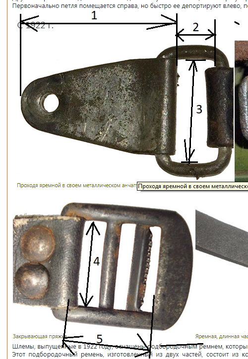

    Якщо попадуться фото рідного варіанту в мережі то скиньте в тему . Поки що залишу все як є, продовжу шукати інформацію.
    Ще якщо можна проставте розміри.

    7.598
    Україна.

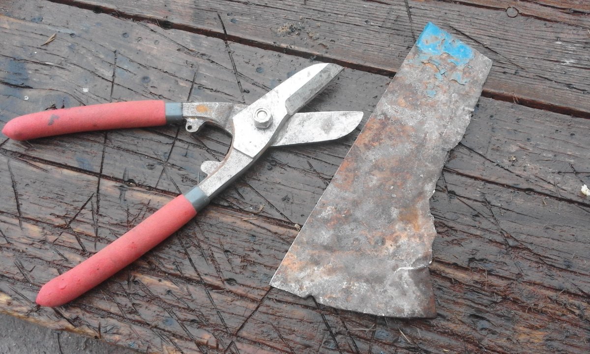

    Відмалював форму з монітора та переніс на метал, вирізав ножницями та поправив напильником.

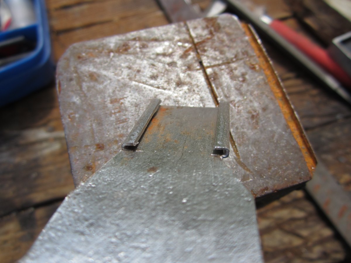

    Розмітив слідуючий загин, вставив в отвір пруток щоб при згині не деформувати те що вже зроблено, поставив на місце загину ребром металічну пластину та стукнув молотком. Загин готовий.

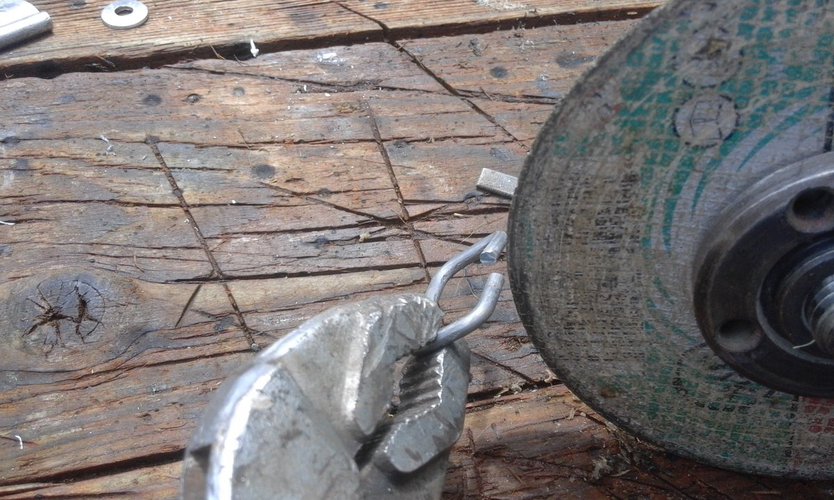

    З прутка вигнув сирешку з запасом, розрізав болгаркою, вирівняв заготовку та поставив на штатне місце. Щоб поставити на місце розгинав пластинки.

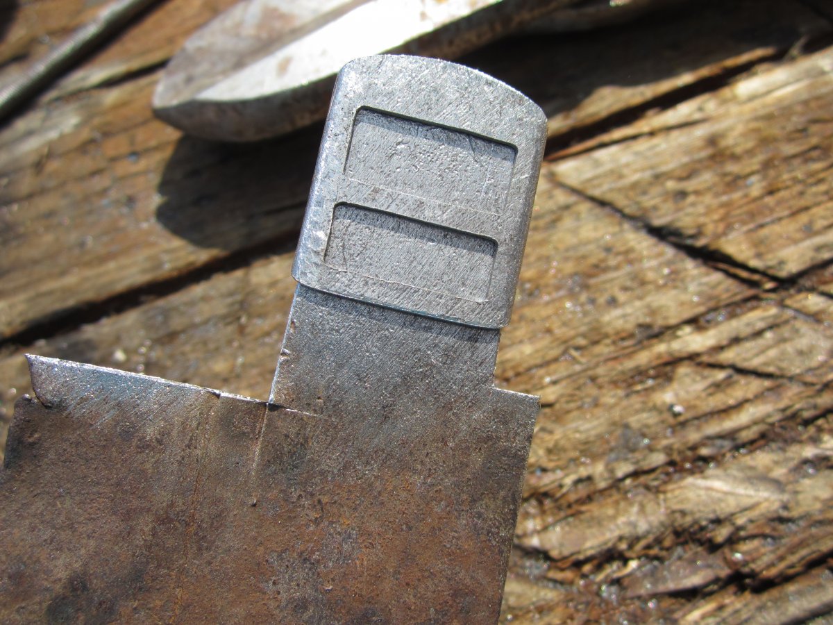

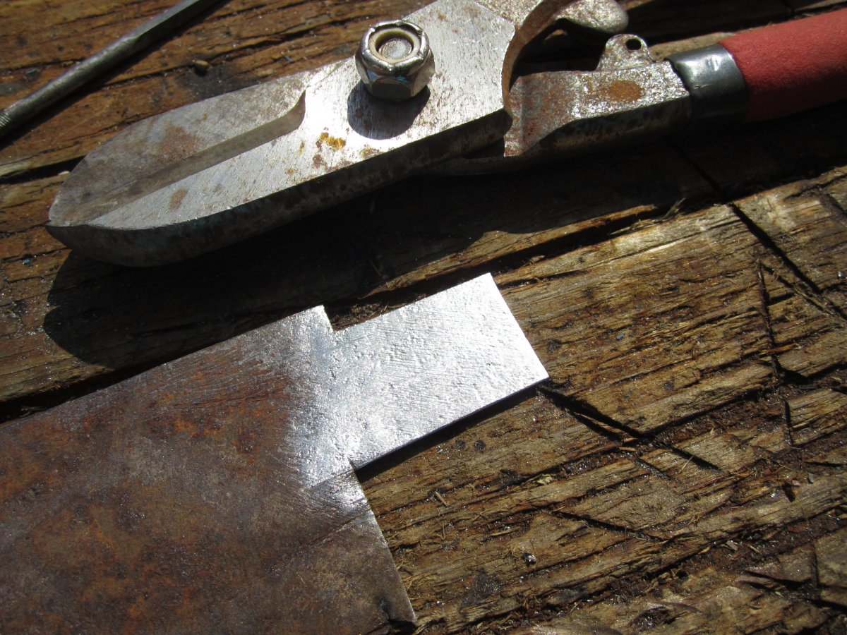

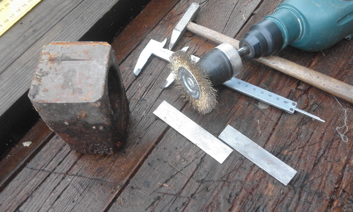

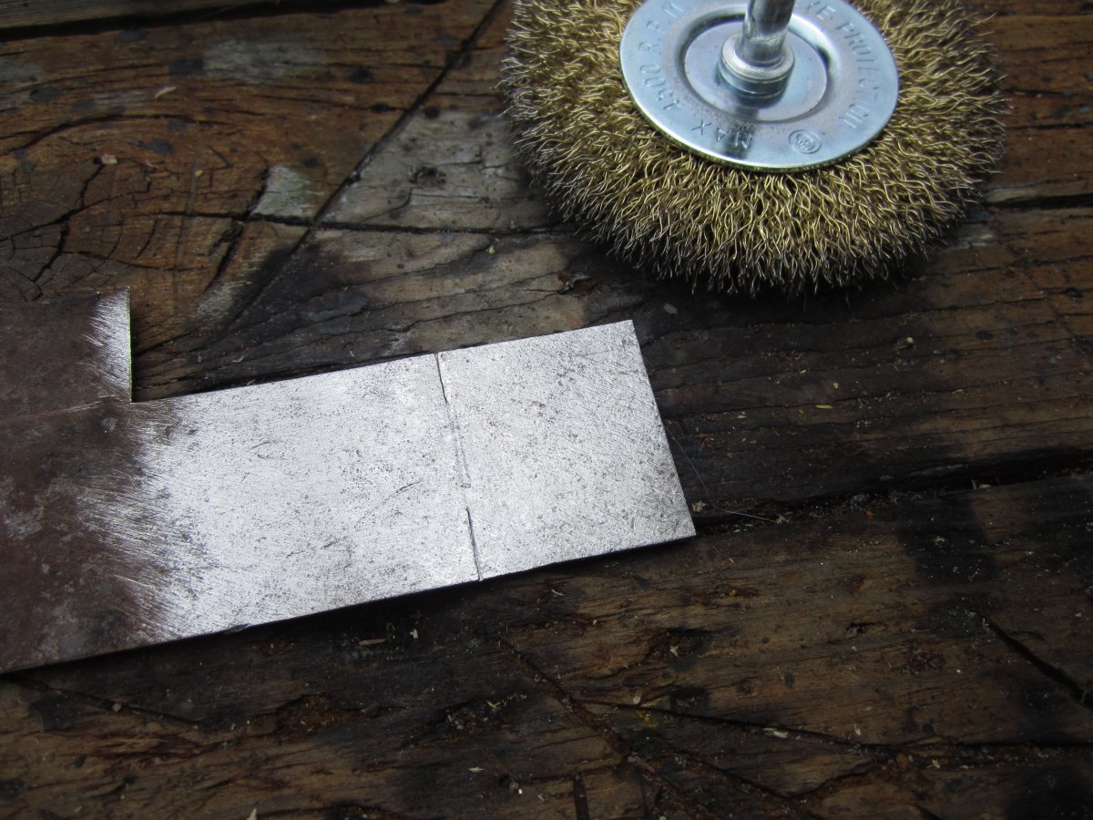

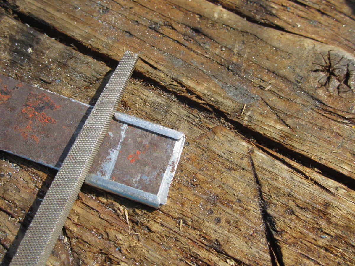

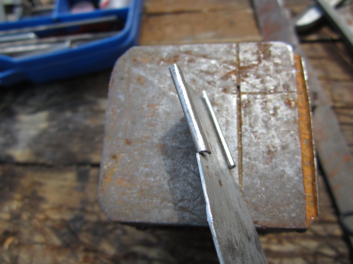

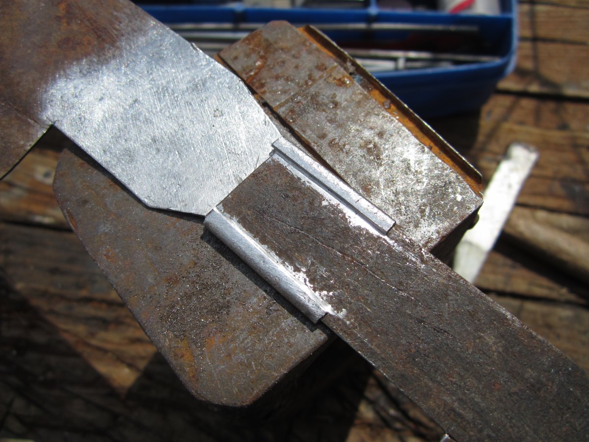

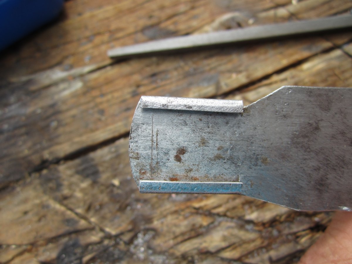

    Вибрав матеріал для пряжки та зачистив від іржі. Раковинки на нім мають бути.
    Вирізав полосу з чуть товщого металу, по ширині вужче на 1мм ніж має бути пряжка. Навколо цієї полоси загнув сторони майбутньої пряжки. Простукав загини так щоб можна було полосу витягти без зусиль.

    7.598
    Україна.
    Розмітив сторони та відрізав лишнє. Вийняв пластину на якій загинав краї. Не було болгарки під рукою тож відрізав дремелем.

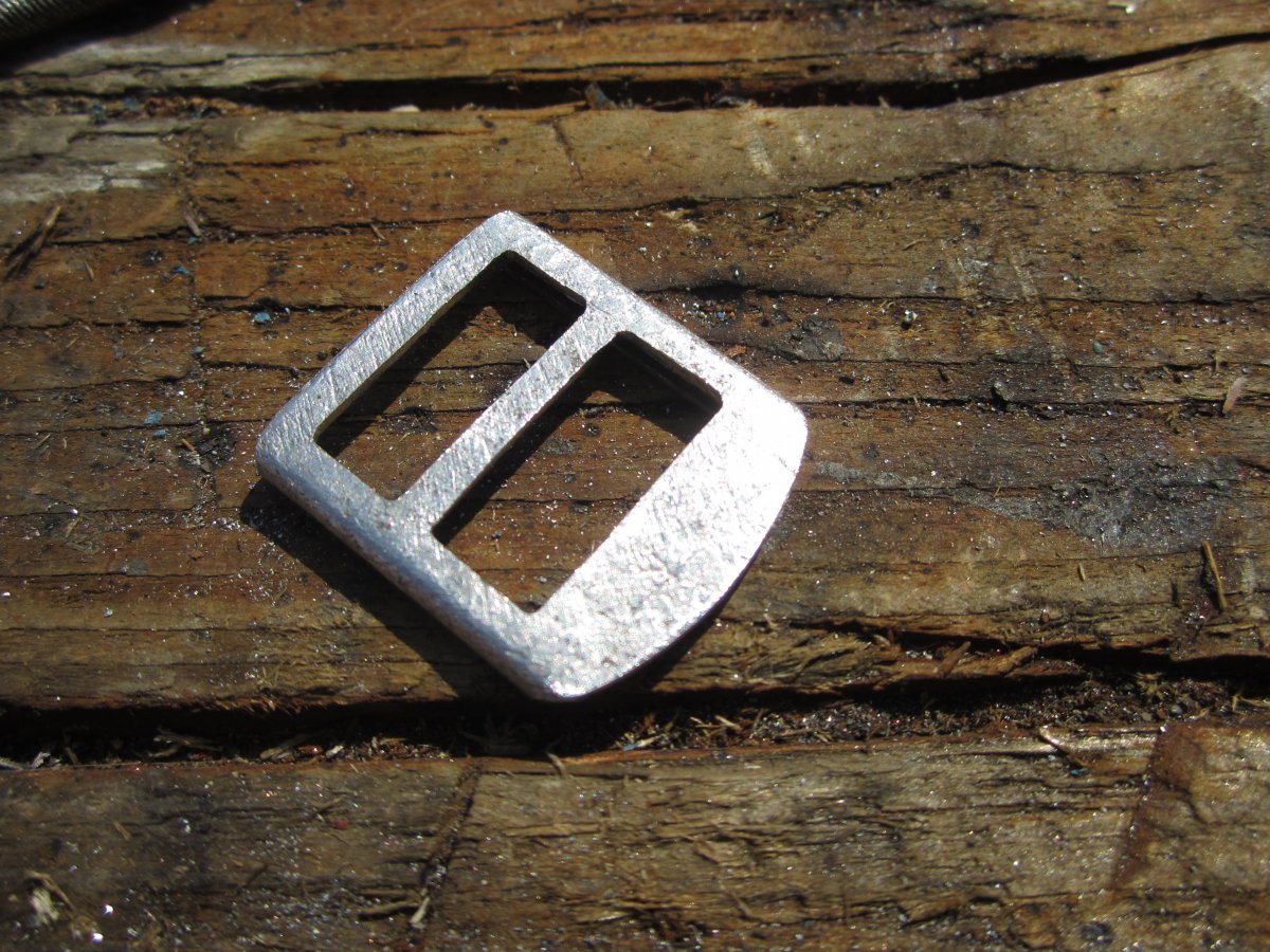

    Закруглив заготовку, зробив розмітку, насверлів , надфілями та не великим напильником все зачистив. Поки що з грубого.
    Ervin41, БЛК, Andrej.An86 та 2 іншим подобається це.

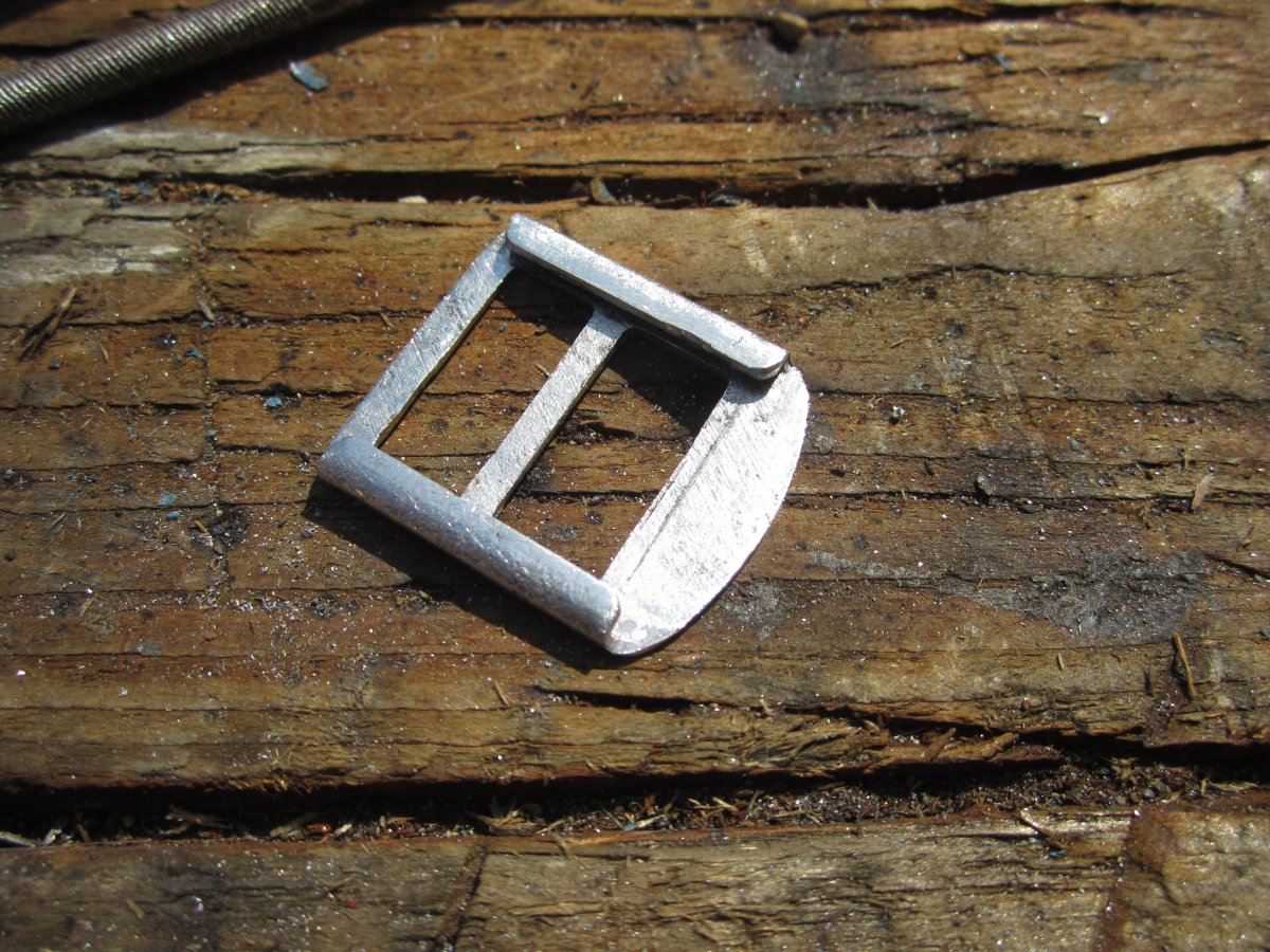

    Відрізав заготовку від масиву та одів на полосу, туж саму що на ній загинав сторони. Надфілем позачищав та позакруглював кути. Груба заготовка готова.

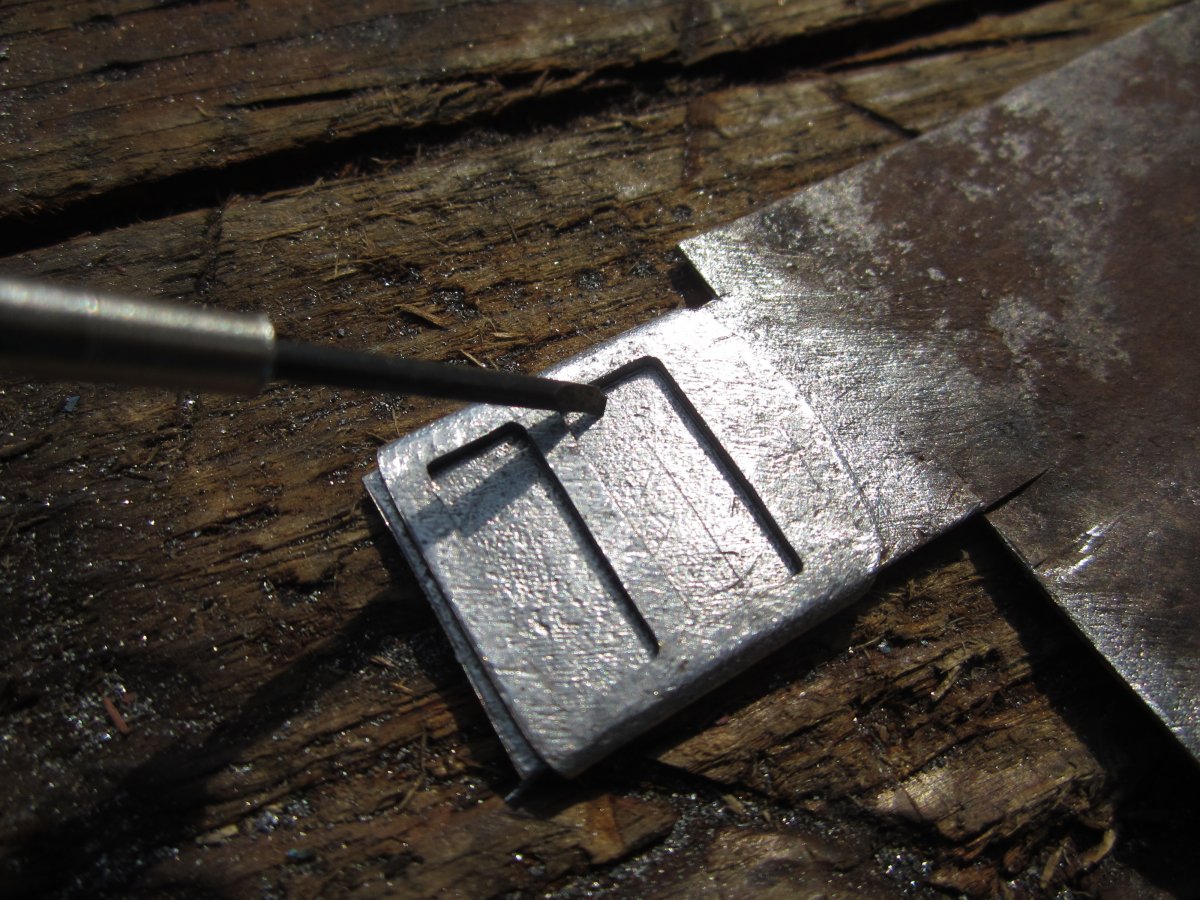

    Отличный отчет-руководство, спасибо.
    Однако хотелось бы подробнее - как делали прямоугольные отверстия в пряжке?
  22. 663
    663 ✠ Moderator
    17
    7.598
    Україна.
    Пост 43. Насверлів дирок та по завчасно розмічених місцях надфілями випиляв квадратну форму. Хвилин 5 роботи.

    Вирізав пластину з тогож матеріалу що основу пряжки, підганяв так щоб вона вставлялася в заготовку штивно. Розмітив лінії для подальшої роботи.

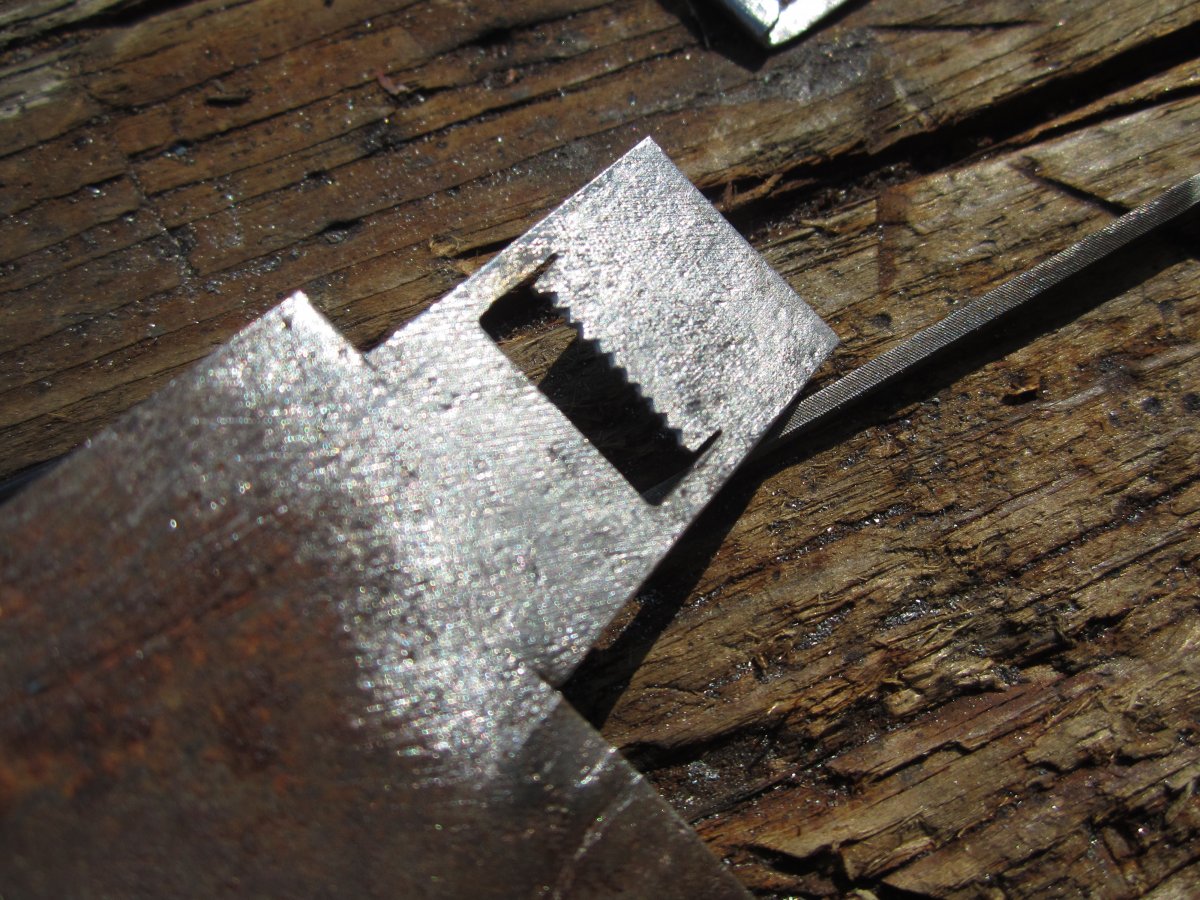

    7.598
    Україна.
    Отвір та фіксатор вирізав спочатку з грубого дремелем, після чого спеціально зарізаним полотном від ножовки по металу дорізав прорізи.

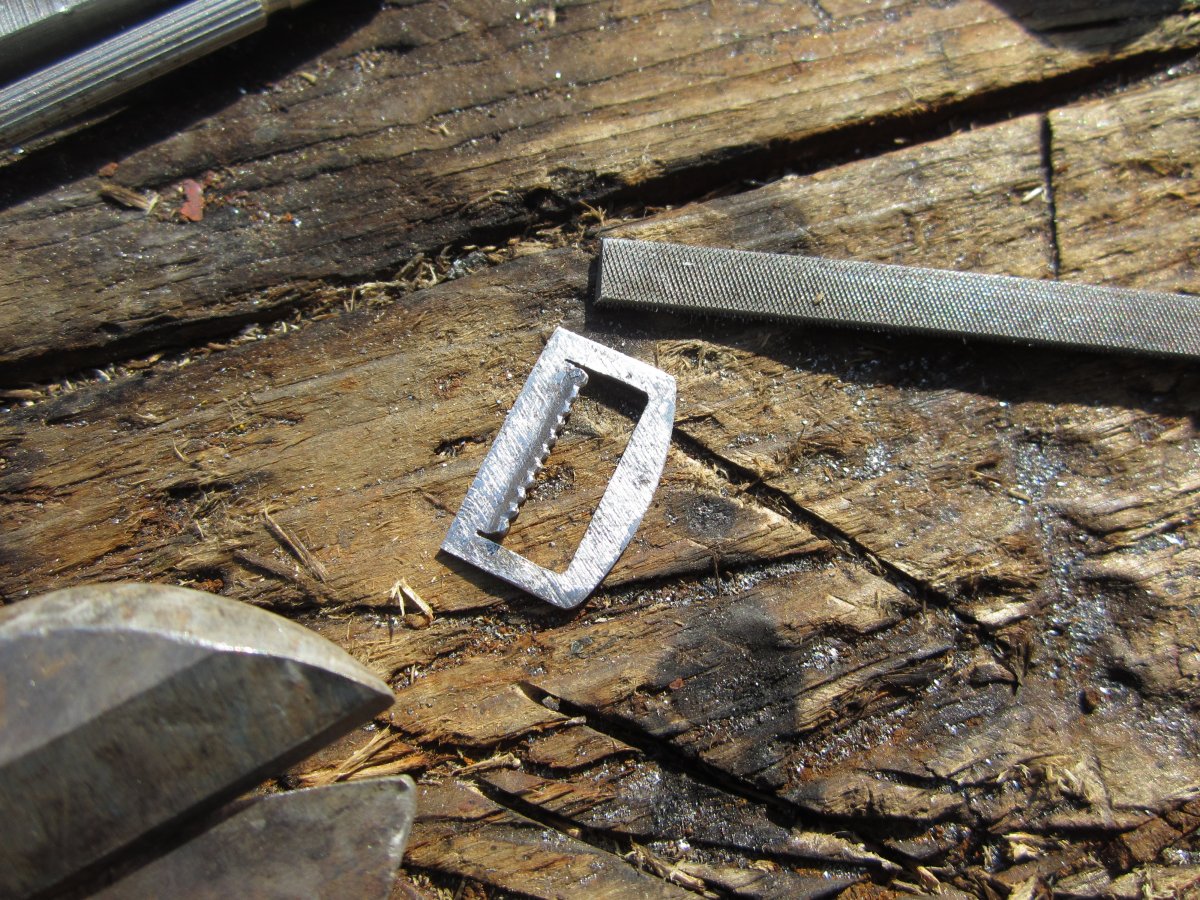

    7.598
    Україна.

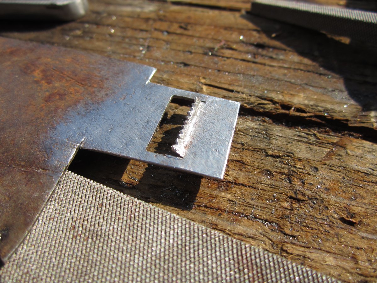

    Надфілем напиляв зубів для фіксації ремінця, затис заготовку в плоскогубці та через напильник простукав молотком, получився рівний загин. Після загину відрізав деталь по контурах ножницями по металу та поправив напильником. Груба заготовка готова. Форма зубів буде мінятися потому в кінцевому результаті.

    7.598
    Україна.

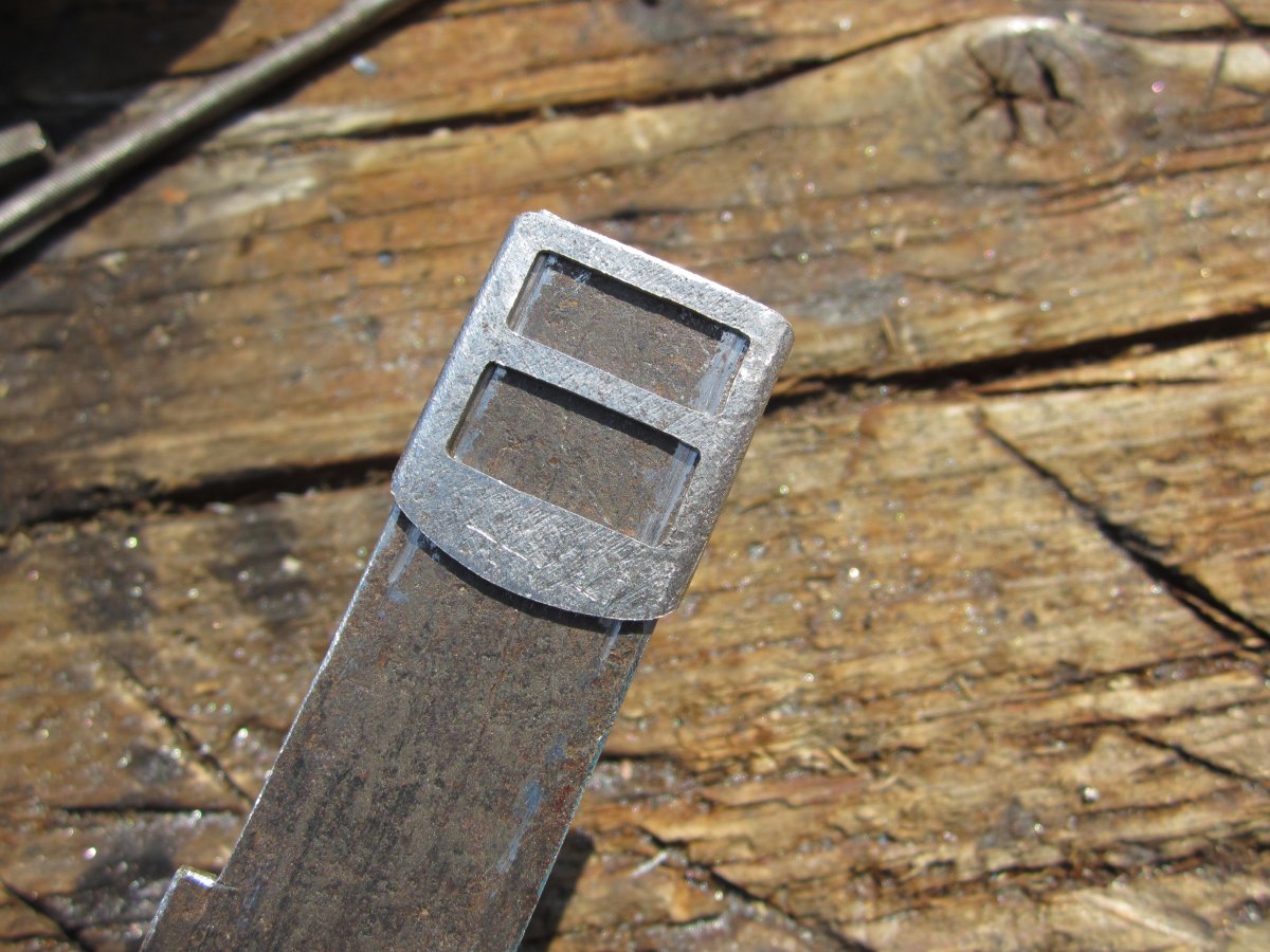

    Зробив примірку деталей, поки що на оборот та поправив все надфілями. Дремелем пройшовся по всіх плоскостях деталей алмазною насадкою, збив чуть гострі кути.
