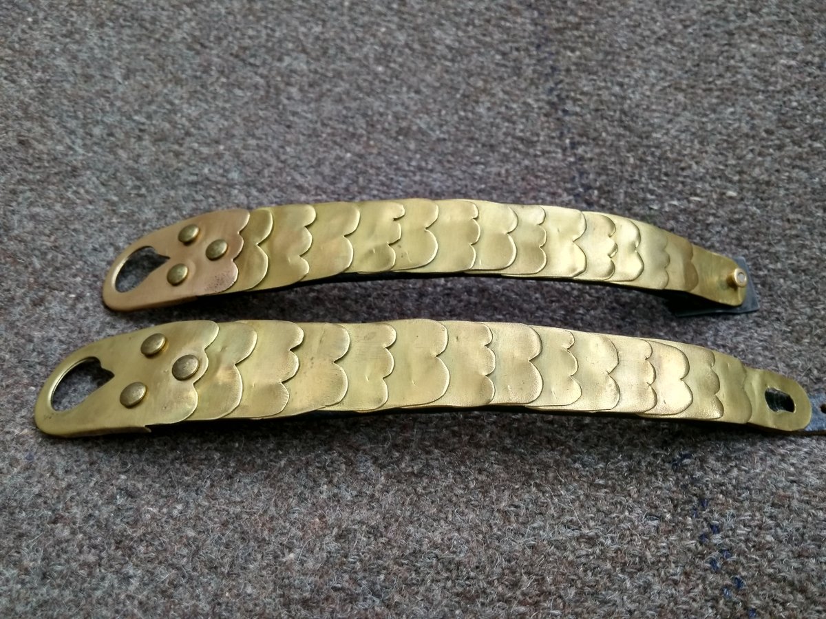

    Поработай еще надфилями, будут намного лучше выглядеть. Ну и в завершение можно полирнуть.

    натфили потом на черновую-320наждачка,на финише наждачка800,а потом уже и полирнуть можно войлоком с пастой.

    Ну да. Не дописал просто. Мне перед полировкой на финише 400-й хватало.

    Мы на ювелирке под ручную полировку только 800 пользуем-потом легче полировать

    Саня пардон не обьяснил-"вручную" у нас считается тоже на круге,или бормашине...-просто "не в ручную"-полируют шлифуют машины-люди только засыпают туда изделия.

    Где-то так.

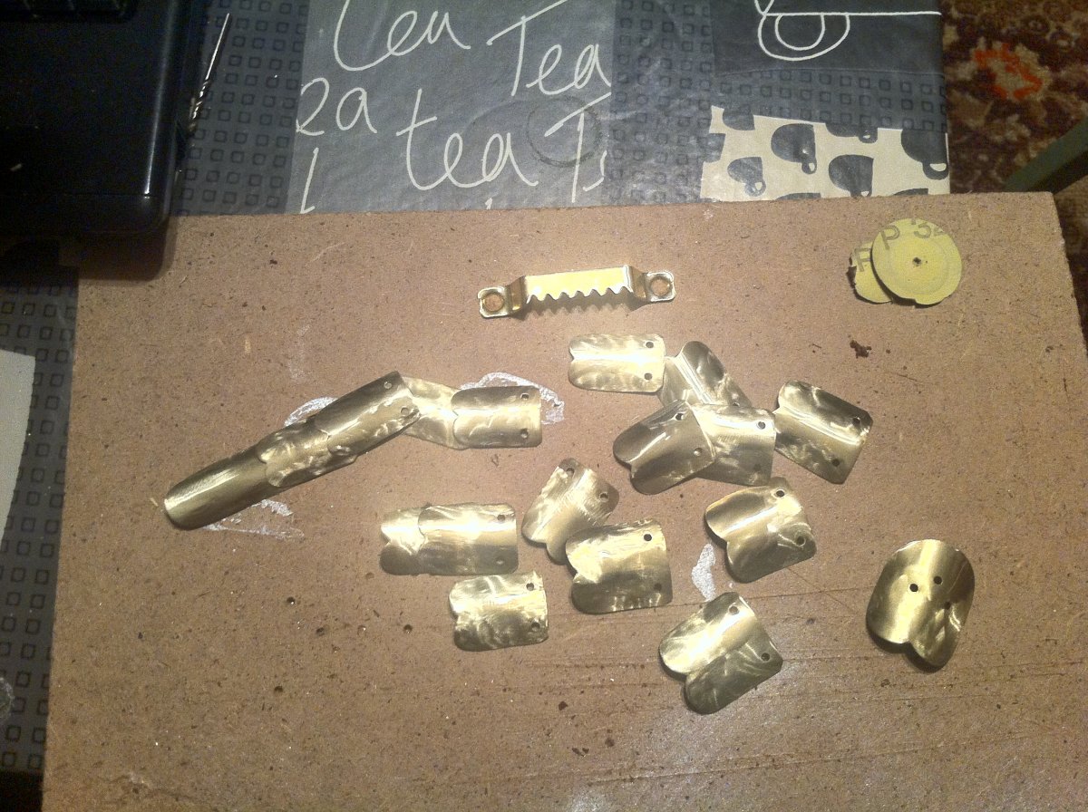

    Эх, все-таки не доработал, наверное поленился;) Нужно было еще рихтонуть чешуйки, после вырезания они часто деформируются, заминаются края, остаются заусеницы. После вырезания если нужно рихтуем на ровной поверхности молоточком, надфилями обрабатываем неровные края, сверлим отверстия для крепления, затем шлифуем наждачками разной зернистости, ну и в завершении полировка. Долго, нудно, но оно того стоит. Пряжку спрятал далеко, она должна быть за краем чешуйки.

    Да нет, по пряжке все правильно. Смотрел на фото оригинальных ремней, там идет посередине. Чешуя еще до полировки, немного лучше стала выглядеть после окончательной сборки. Я брал латунь по толщине чешуек. Думаю надо было брать чуть толще, как на русских киверах. Такую легче обрабатывать надфилем. Не так гуляет.

    Ну не знаю, я чешуйки зажимал в маленькие тиски, так чтобы выглядывал край не больше 5мм и надфилем нормально обрабатывались и не гуляли, хоть и толщина до 0.5мм. Зажимай сразу пару, гулять не будут и одинаковой формы будут. По поводу пряжки, пересмотрел фото ремней, везде пряжки за чешуей, не под ней. Если на практике, удобней же застегивать когда пряжка без накладок всяких.

    Камерад,мож таки переделать чешую:(?при всём уважении,но- таки не годится для этого шлема.

    Немного полирнул, стала лучше выглядеть. Ну не очень хотелось ставить копанину, но латунь стоило брать потолще, слишиком мягкая. :rolleyes:

    Да копанина со своими кавернами не смотрелась бы,думаю когда Ваша потемнеет,патина "сгладит"неровности и будет гуд.

    Должна потемнеть и блики света не так сильно будут искажать изображение. Просто на будущее латунь потолще возьму.

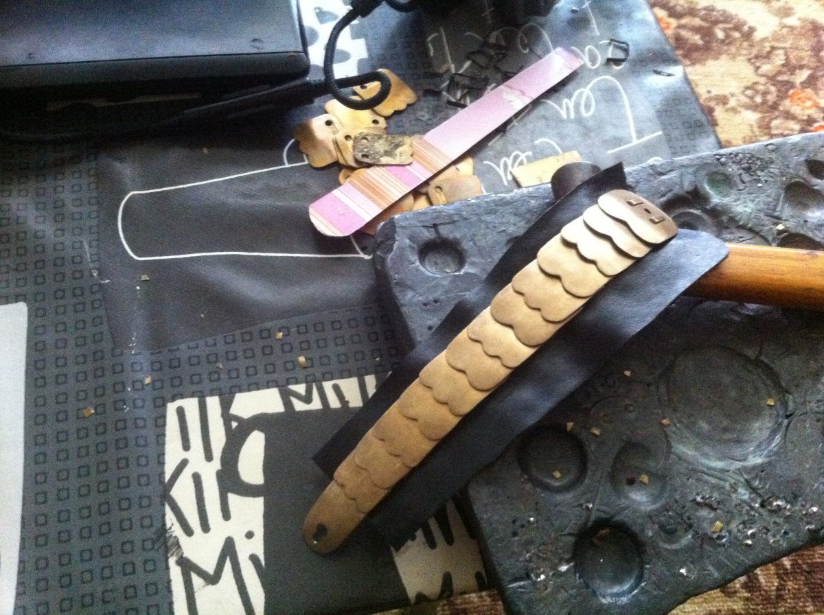

    Да и с тонкой работать не проблема,главное наличие спец инструмента(свинцовой пластины да пары молоточков для чеканки)ну и опыт со временем придёт -на фото делал чешую 0,4мм металл-дефицит с латунью выбирать не приходится:(

    Ну а тут конечно потолще-0,8,с ней работать поприятнее.

    Вижу процесс производства серьезно налажен. Я только пробую.
