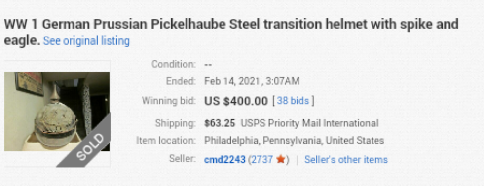

    Однажды просматривая лоты на Ибее за мой глаз зацепился вот такой необычный цельнотянутый стальной пикельхельм.

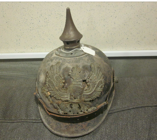

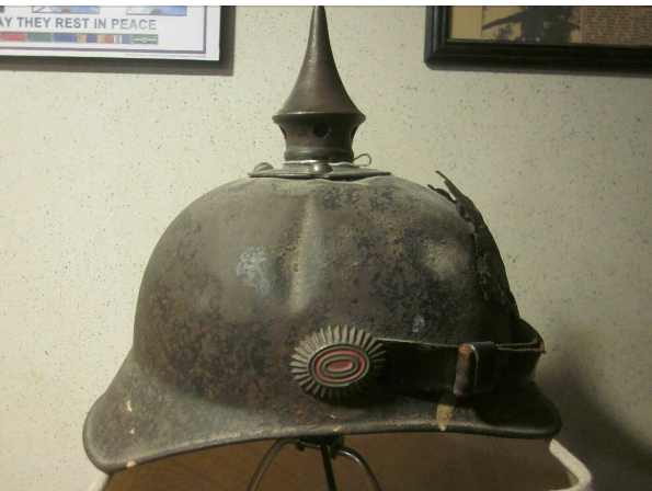

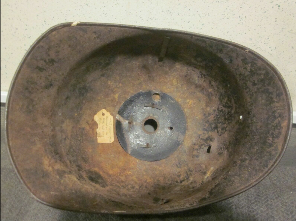

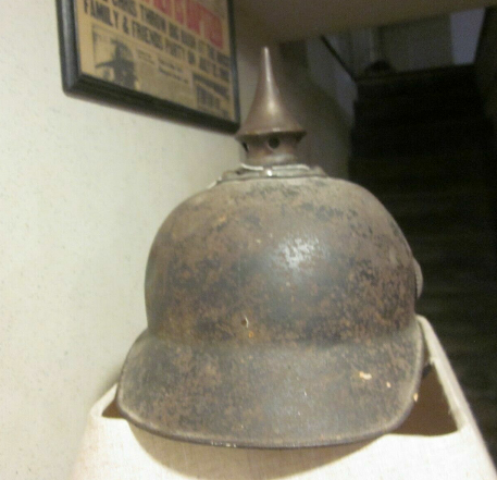

    Давно искал сей образец, но кроме унылой копанины ничего толкового не попадалось. И вот при содействии моего товарища Сергея шлем был куплен и доставлен мне на радость домой.

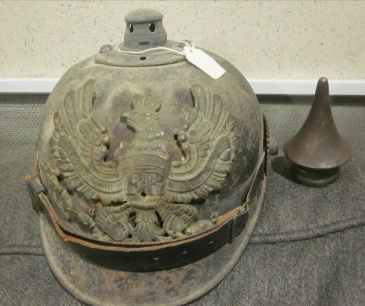

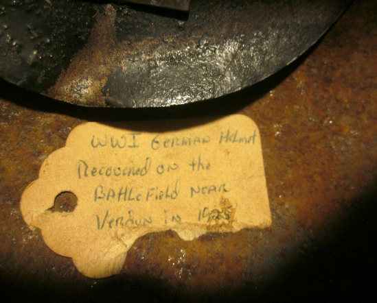

    Старая бирочка гласила, что он был найден в 1925 году под Верденом и однажды совершив морское путешествие оказался в США. Теперь вернувшись в Европу, его ожидает другая жизнь.

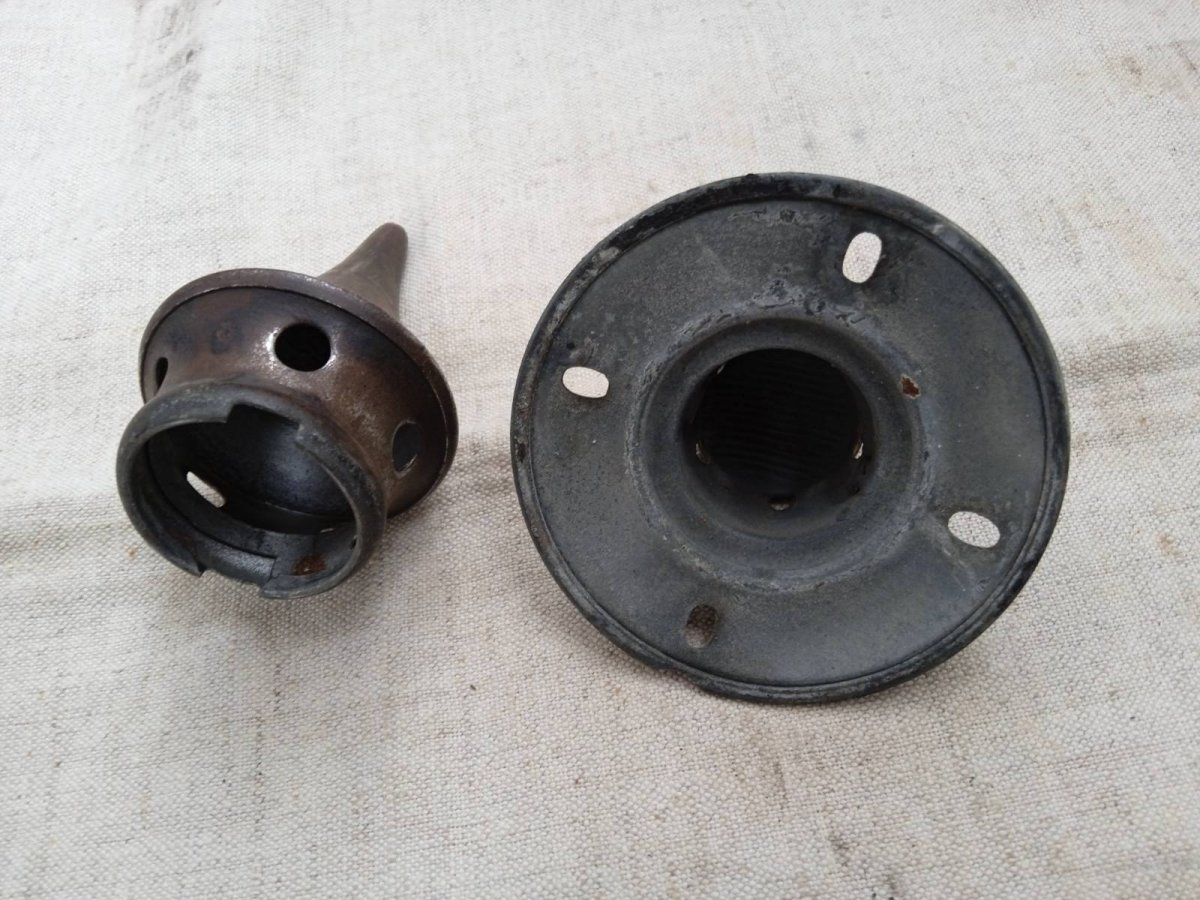

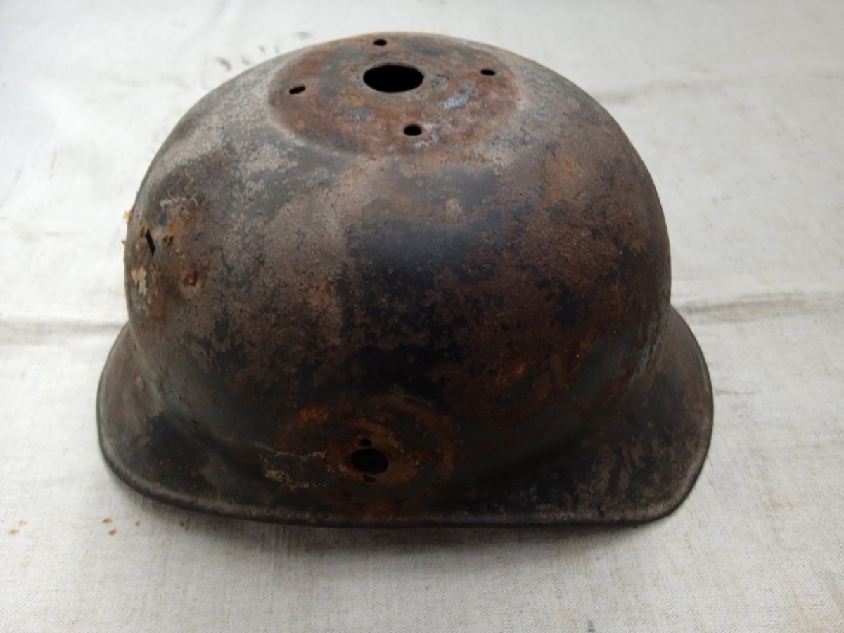

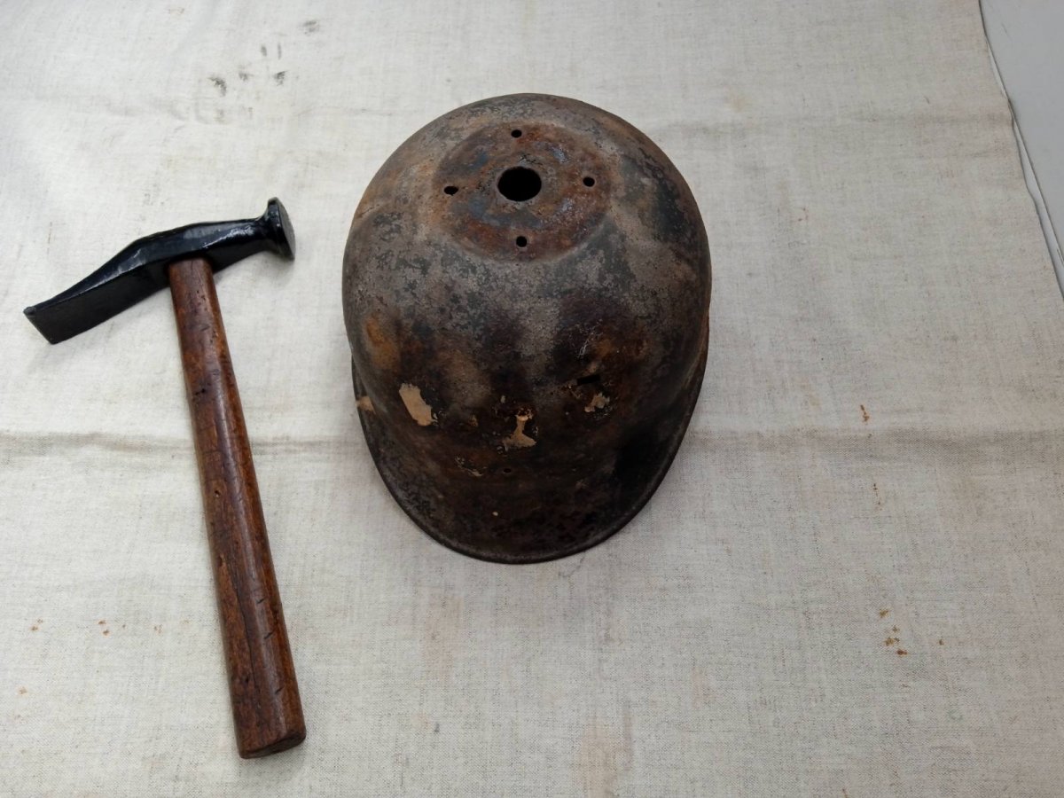

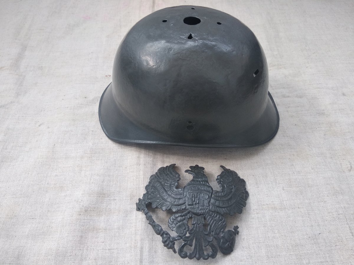

    Разобрал. Шлем представлял собой сборную солянку из комплектующих от разных шлемов и даже болгарскую кокарду умудрились присобачить. Знакомые советовали мне оставить его как есть для антуража, но мне не интересна археология, тем более все комплектующие были оригиналы и в очень хорошо сохранились. Очень радовал сам колпак. Тонкий листовой металл очень хорошо сохранился и не проржавел. Было несколько вмятин, которые легко отрихтовались.
    IMG-39980655b561bb0268957c5d1195bbb2-V.jpg IMG-549490161e419e37ce8ecb83aeab0078-V.jpg IMG-c753c3989a01d682c10b7f16f2320df2-V.jpg
  6. E.Sibert
    E.Sibert General-leutnant
    14.103
    Львов
    Ещё фото колпака после рихтовки. IMG-4fe80e2e0c1119de37a9265b31299302-V.jpg IMG-549490161e419e37ce8ecb83aeab0078-V.jpg IMG-271521b4a7faf03e6f90013628256b3a-V.jpg IMG-ea7b3f37ce31adef1a1a7773fbd5ea59-V.jpg

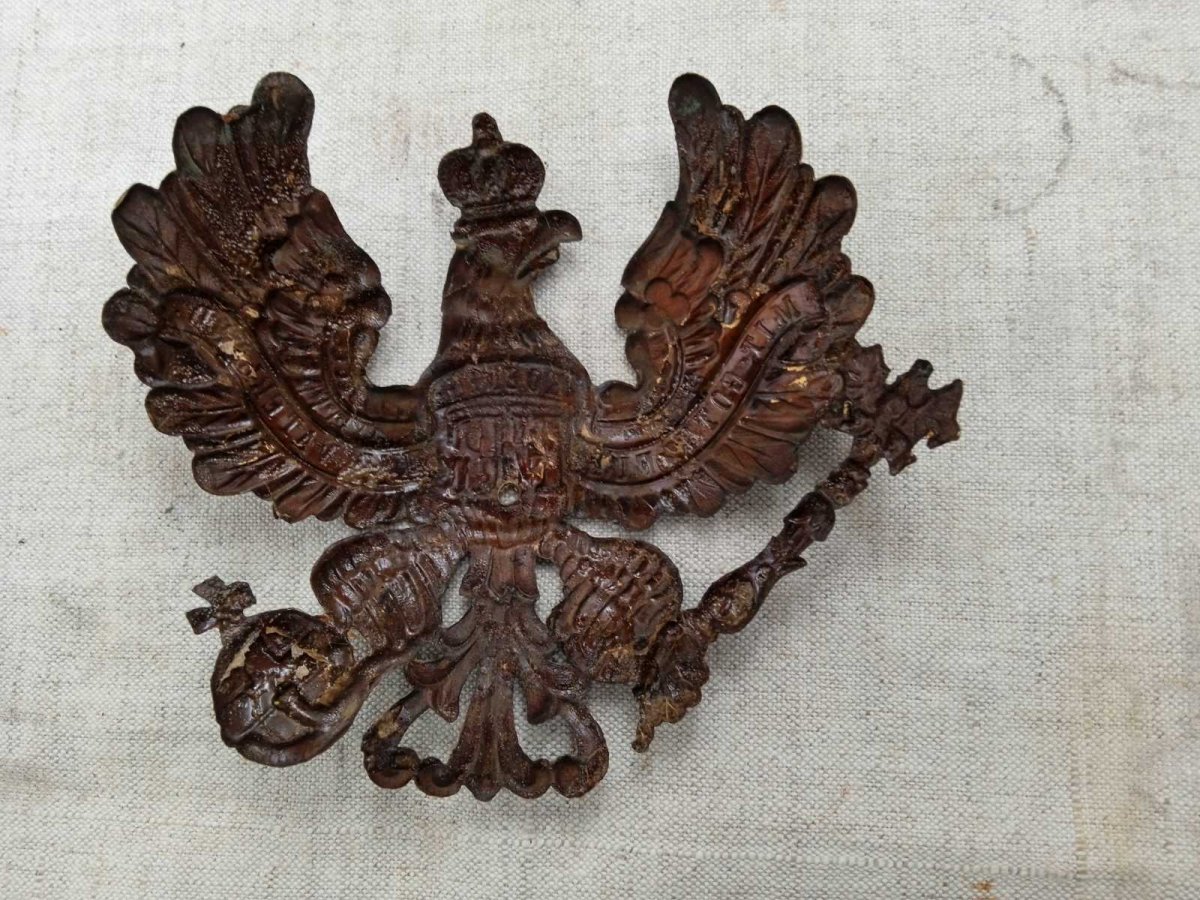

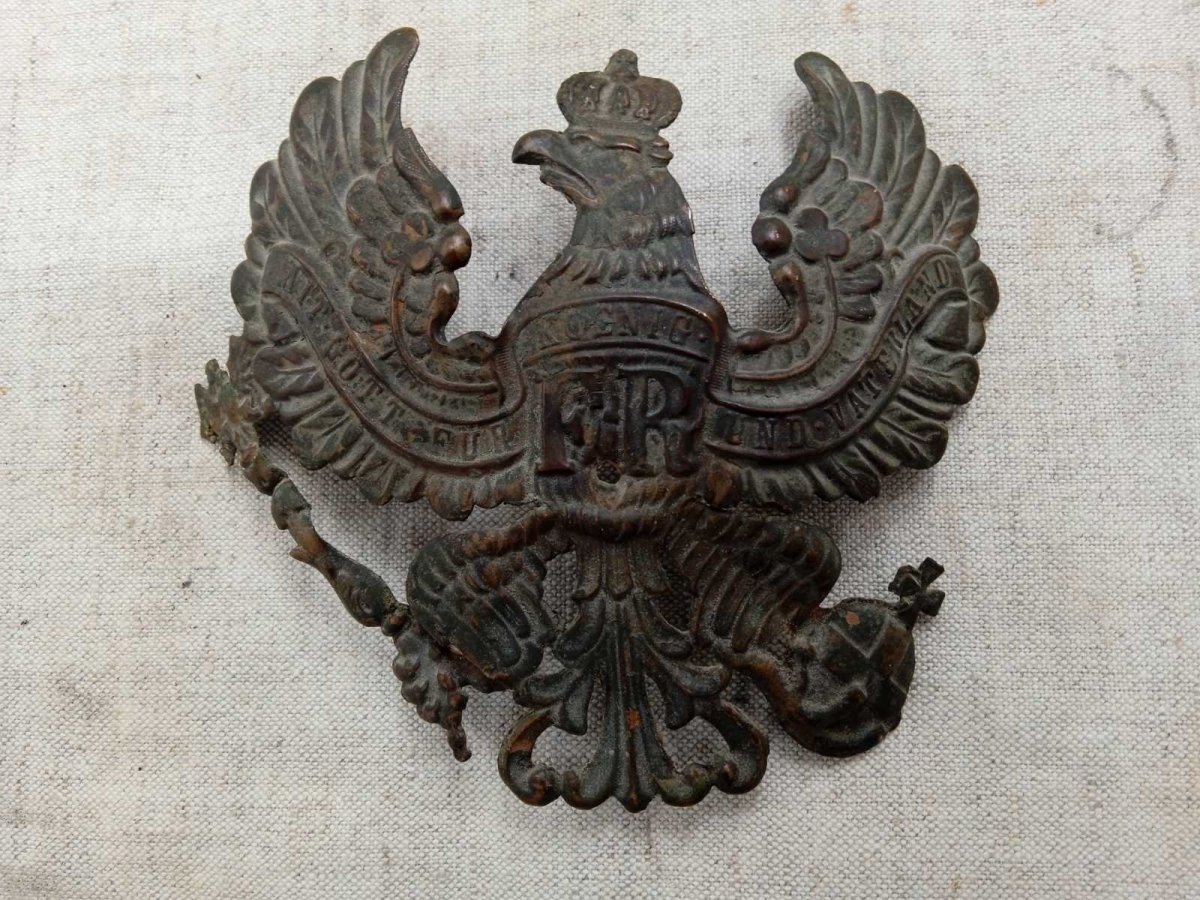

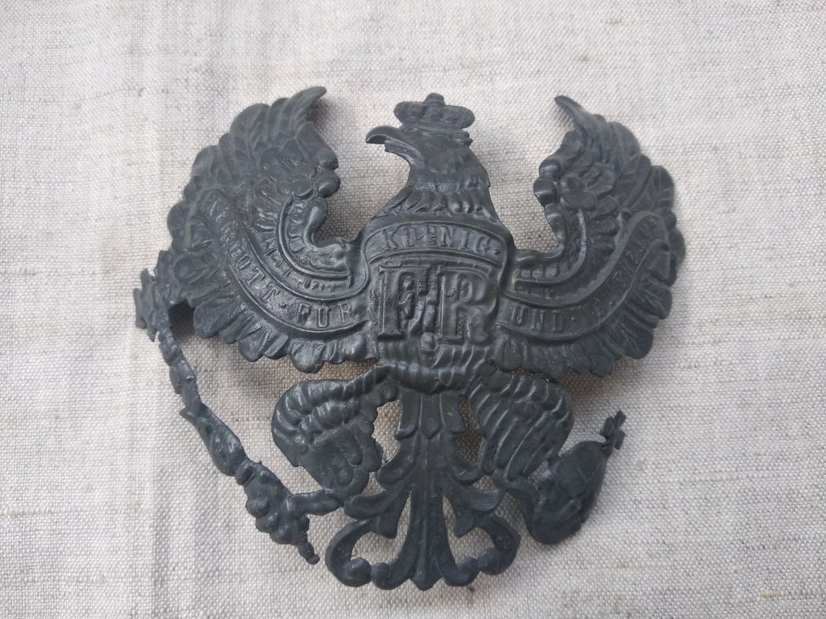

    Птиц из толстой латуни был ещё с остатками родной краски цвета фельдграу.
    IMG-a78f70b526110cd9390493cd3b5415f1-V.jpg IMG-5013e5ea66148da092b2855d6c02ddd9-V.jpg

    Съёмный шишак обр.1915 года, был видимо позаимствован с другого пикельхельма домашнего сохрана. Видимо его штатный шишак был утерян или сильно поврежден, поэтому был заменён на аналогичный.

    А что с биркой?Еще жива?
    663 нравится это.
  26. E.Sibert
    14.103
    Львов
    Конечно. Все будет возвращено назад, а пока идёт сборка шлема
