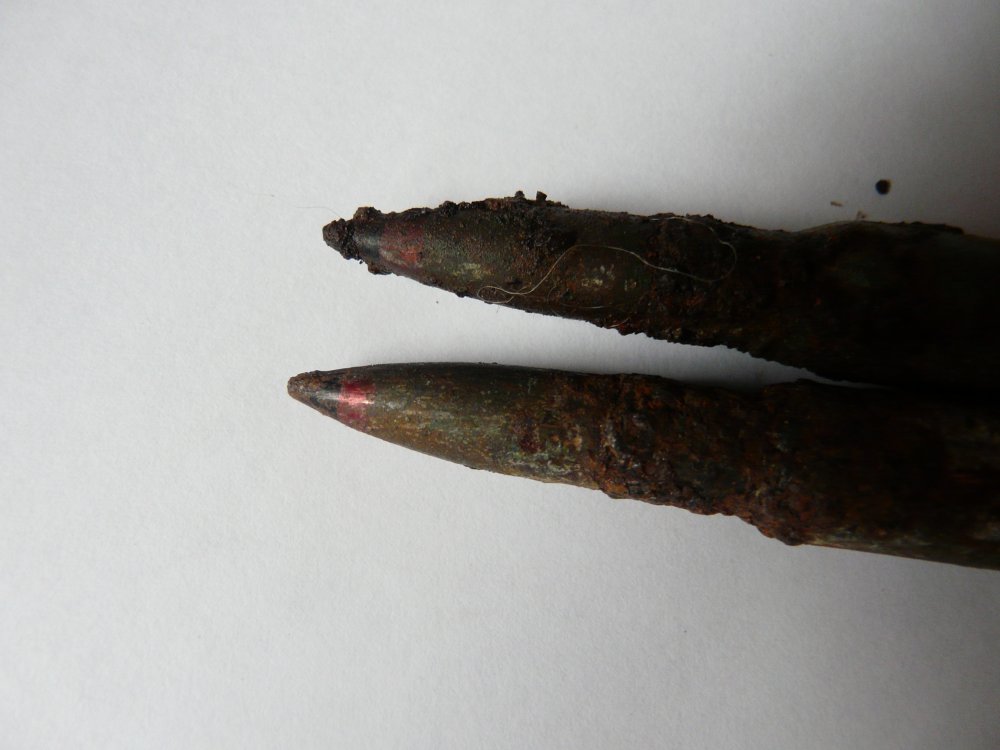

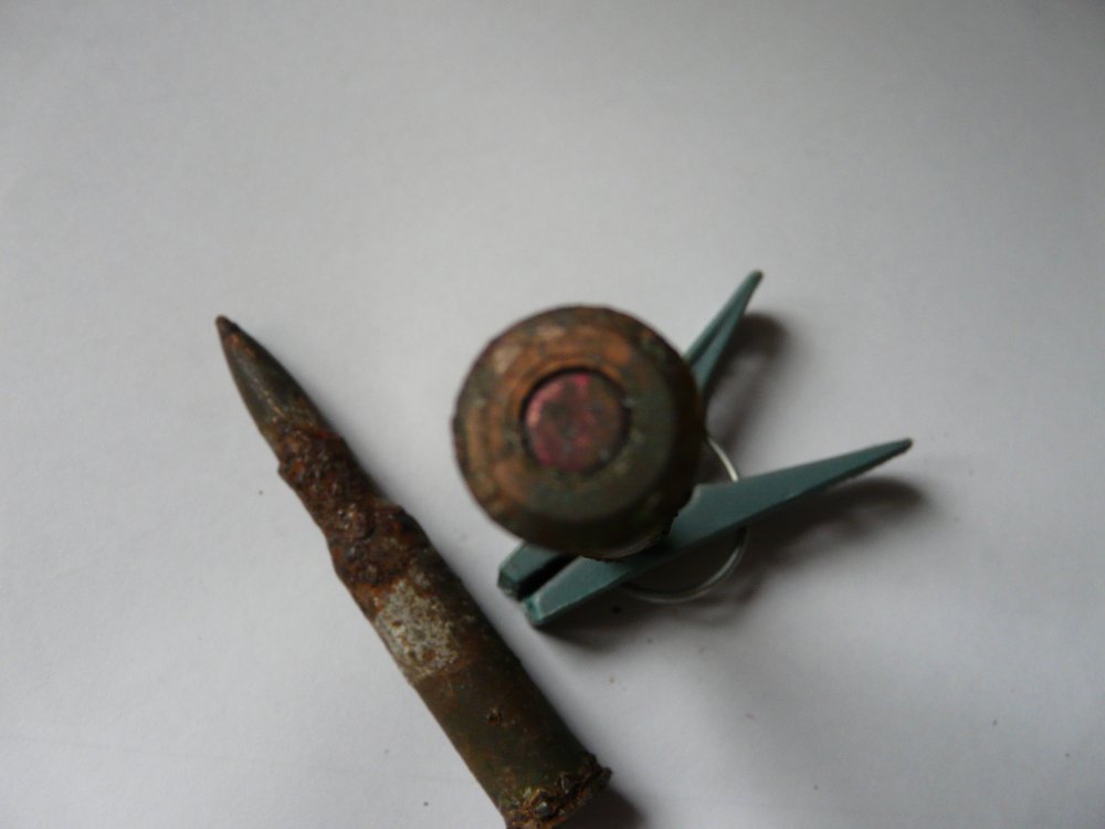

    Собственно вопрос в названии. Бронебойно-зажигательный? И чего в нём бронебойного и зажигательного?

    Б-32. Бронебойный сердечник. Зажигательный состав

    Из чего сердечник? И какой состав?

    К примеру - у пули Б-30 материал сердечника — инструментальная углеродистая сталь типа У10 и У12 с твёрдостью HRC (по Рокуеллу) не ниже 64 единиц...
    ...пуля Б-32, бронебойно-зажигательная.
    Маркировка – вершинка пули черного цвета, под ней красная полоса.
    Оболочка стальная плакированная, свинцовая рубашка, стальной сердечник из твёрдой стали и зажигательный состав.
    От Б-30 отличается большей длиной.
    Зажигательный состав - смесь азотнокислого бария и сплава алюминия с магнием или перхлорат калия и сплав алюминия с магнием. Относительно безвредная.
