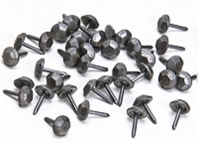

    Приветствую камрады. Искал на форуме шипы, но попадались только старые темы где уже все продано. Решил сделать сам. Видел, что в этом разделе один камрад упоминал, что сам вытачивал из кровельных болтов болгаркой. У кого есть опыт могли бы поделится размерами шипов и какие болты лучше брать для этой цели.
    И еще вопрос №2. Хотел заказать на милитаристе шипы по 160 гр., но есть мнения, что они из силумина и убиватся на раз. Может кто в курсе проясните ситуацию стоит их брать или нет. Вот фото.

    Силуминовые шипы-это не шипы,а фикция.
    1.Они имеют хрупкие ножки.
    2.Это мягкий метал-стираются быстро
    На шипах ножка должна быть гофрированая.При вставлении в подошву пользуйтесь клеем
