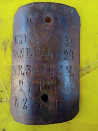

    Попалась такая самодельная шильда (9см Х 6см) предположительно с мото. поправьте если ошибаюсь и что могут значить эти номера?
    DKW
    F.NR.469336
    M.NR.844120
    HR.343CCM.
    TYPE
    NZ350
    minitarn3838 нравится это.

    Номер рамы, номер двигателя, объём двигателя и модель мото...
    giwers и oleg_zav нравится это.

    Да шильдик с мотоцикла дкв по номерах примерно 38-39 год выпуска.
    giwers, zundapp500, minitarn3838 и ещё 1-му нравится это.

    шильдик НЕУСТАВНОЙ! НЕЗАВОДСКОЙ!
    изготовлен кустарным способом в ремонтной мастерской в замен утраченного...
    oleg_zav, giwers, zundapp500 и ещё 1-му нравится это.

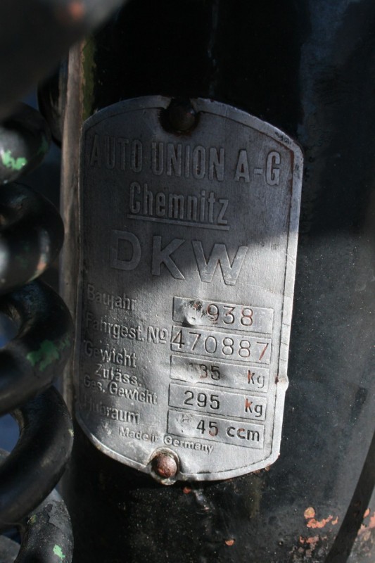

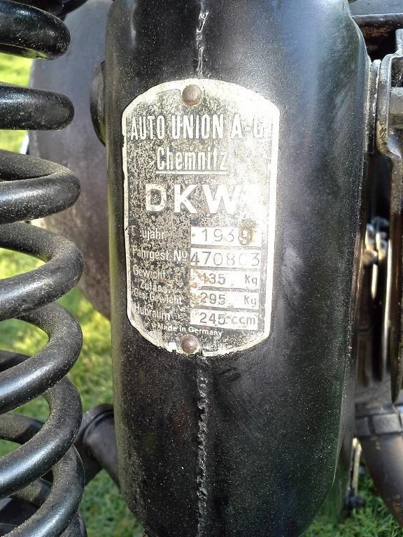

    вот оригинальный шильдик на 38-39 года модельный ряд нз250 и 350
    ваш согласно каталогам именно рубеж 38-самое начало 39 года.
    кстати и двигатель этого же периода ( 38-39) а не аппарата который по каким то причинам сложили из 2-х "доноров" во время войны )
