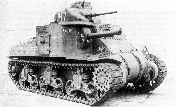

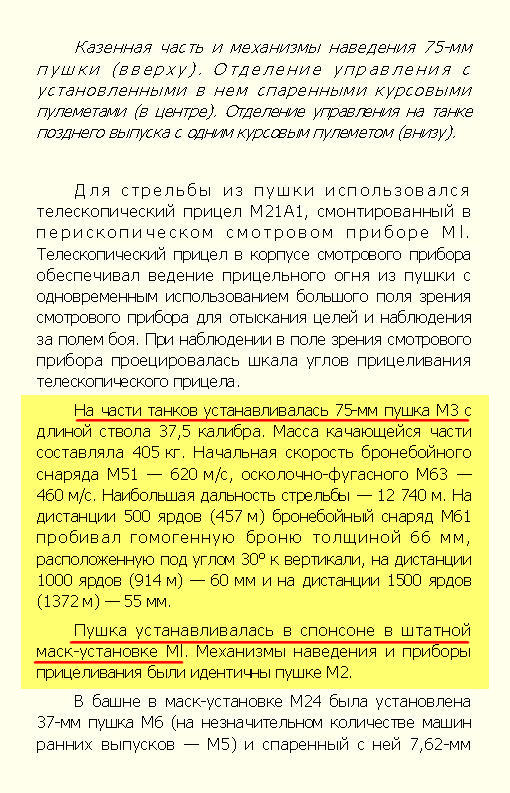

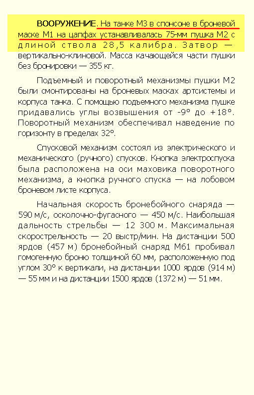

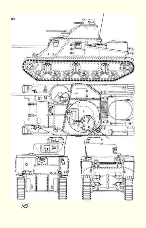

  10. Дервиш
    Дервиш General-major
    5.428
    Дня всем дорого. Шильда скорее всего со среднего танка М3! А "М1" - это не орудие, а обозначение маски в данном танке в которую устанавливалось 75-мм орудие!!! Такая инфа есть в книге "Трехэтажный" американец Сталина.
    Кстати слово "mount" имеет в том числе и значения - крепление, держатель, установка..
    Останнє редагування: 26 вер 2016
    Aleksandr-novichek, Octopus, Малежкин та 4 іншим подобається це.
