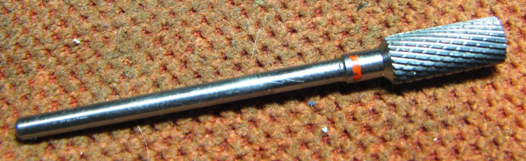

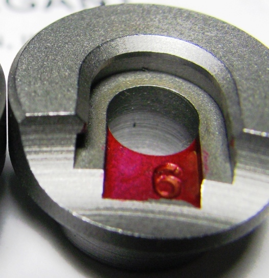

    Нужно купить ШХ LEE №6
    Его расточить на 0.1мм под гильзу ППУ или на 0.2мм под советскую гильзу
    Можно купить ШХ LEE №19 и расточить его на 0.2мм под гильзу ППУ или на 0.3мм под советскую гильзу.
    Эти значения приблизительны, допуск есть у производителей ШХ.
    Например в Реддинговский ШХ под 9х19 гильза ППУ Наган становится и без расточки.
    Лучше всего такой фрезой под дреммель. На фото шеллхолдер расточенный.

    №6 и №19 подходят под переделку
    просто с №19 на 0.1мм больше снять нужно чем с №6, №6 лучше, но не всегда есть, в отличии от №19
    Если не найдете дреммель с такой фрезой(а такая фреза стоила 100грн)
    то можете заказать шеллхолдер у Максима оплатив и стоимость доставки
