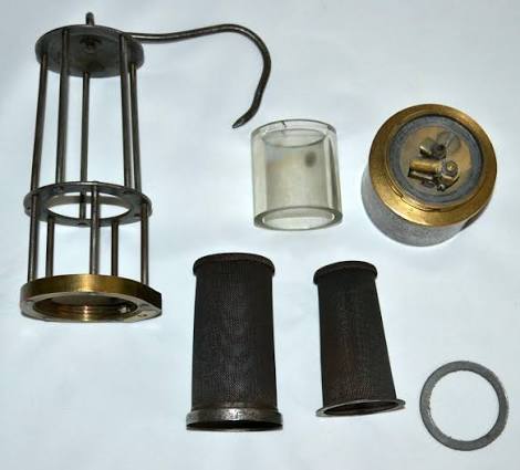

    Всем добрый день и мирного неба. Приобрёл на барахолке данный девайс, изделие Харьковского завода "Свет Шахтера" 6 60г. Так на клейме написано. Может кто в теме как его разобрать? У меня не получилось.

    Добрый день.
    Разборкой подобной лампы занимался лет 30 назад, возможно, не всё помню.
    Для разборки выкручивается по резьбе горелка ( банка снизу). Она обычно стопорилась болтиком внизу конуса. IMG_20251108_111740.jpg
    Возможно, у Вас стопорилась по другому.
    Фото разобранной лампы (из сети):
    С уважением.
