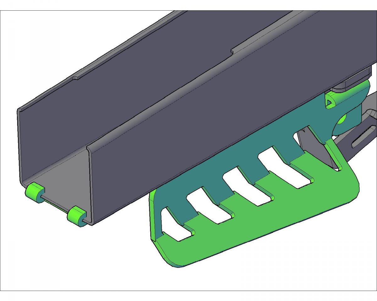

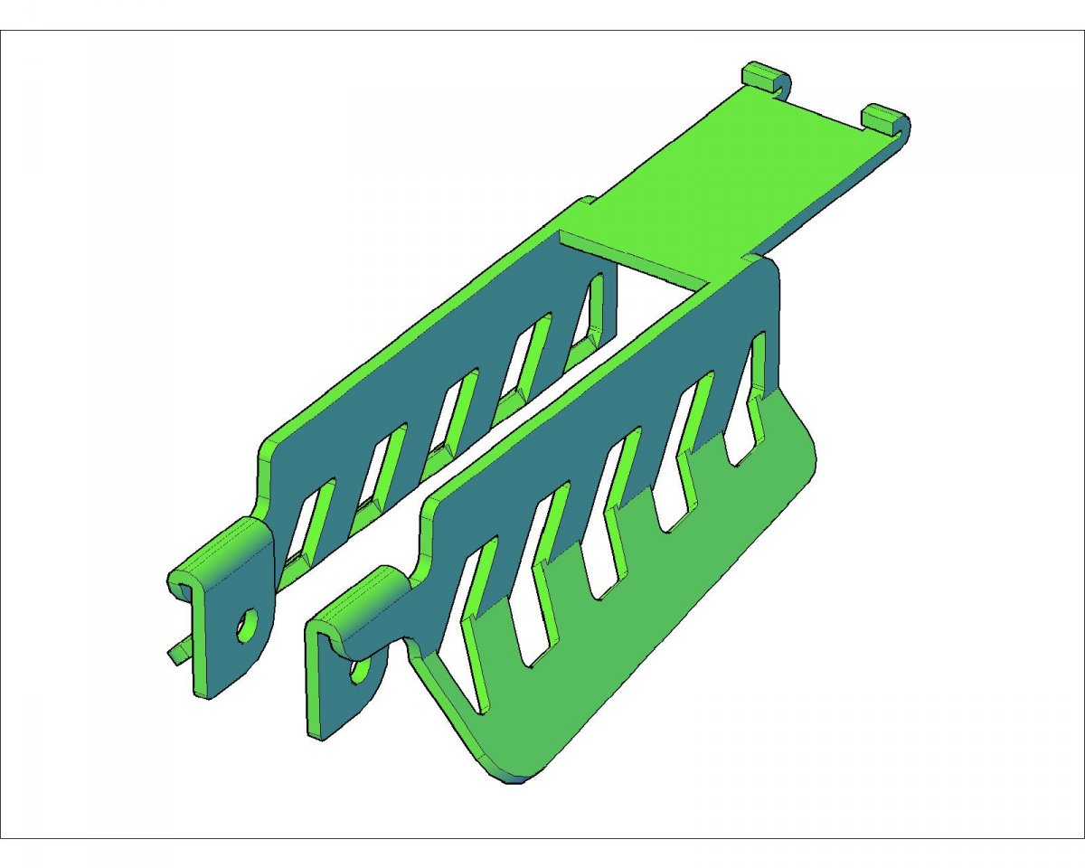

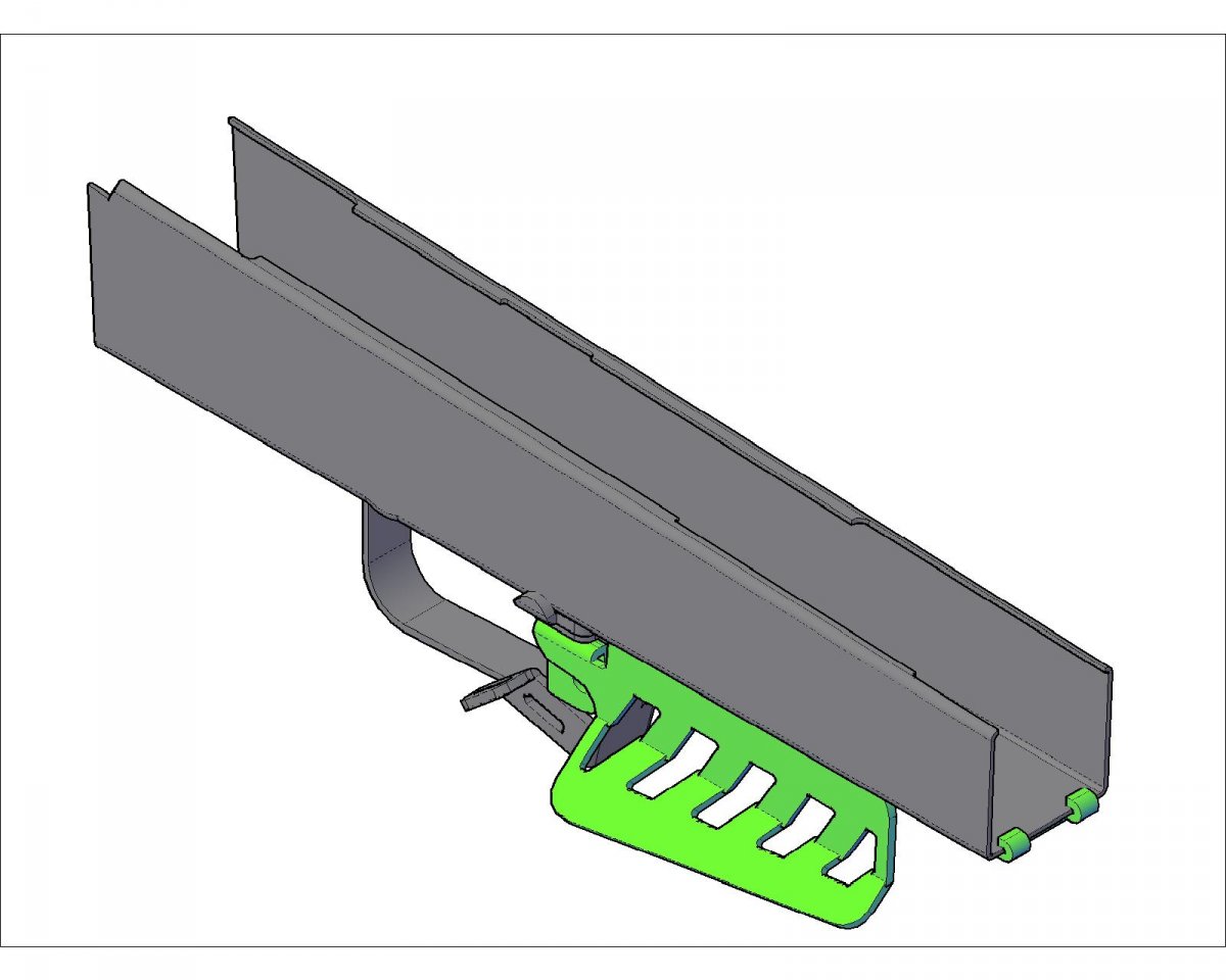

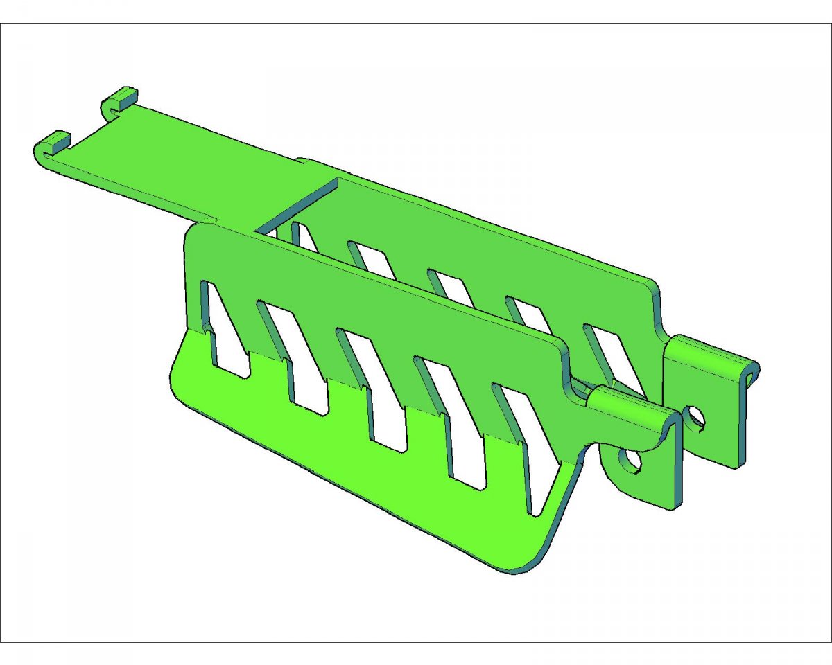

    Привет всем Дорогим форумчанам!
    Эта тема создана в следствии этой темы: ( защёлка магазина АК )
    https://reibert.info/threads/zaschjolka-magazina-dlja-ak-serii.868567/#post-9489305

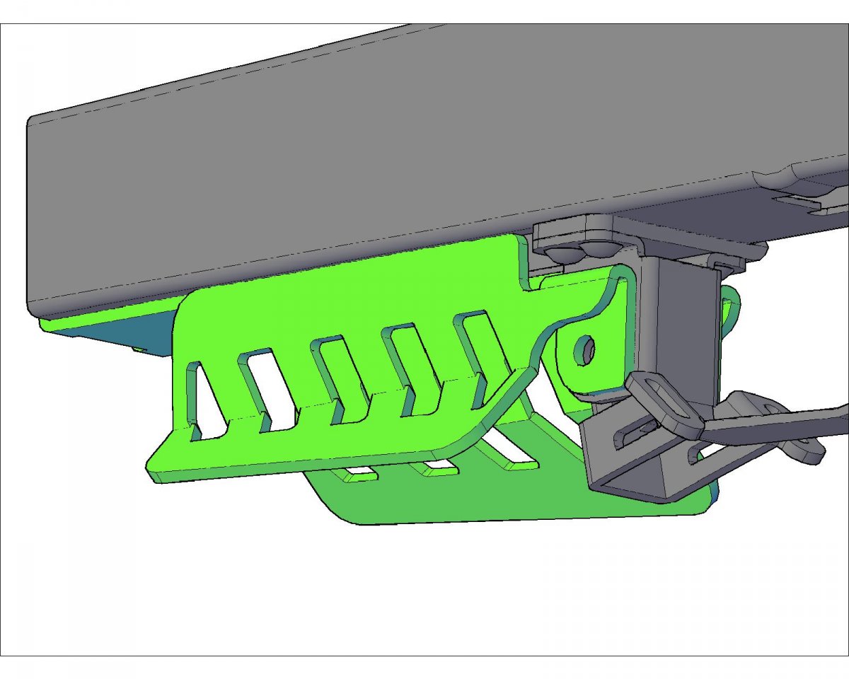

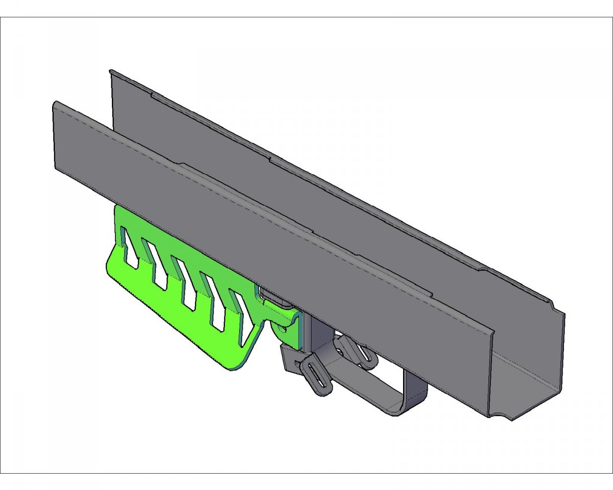

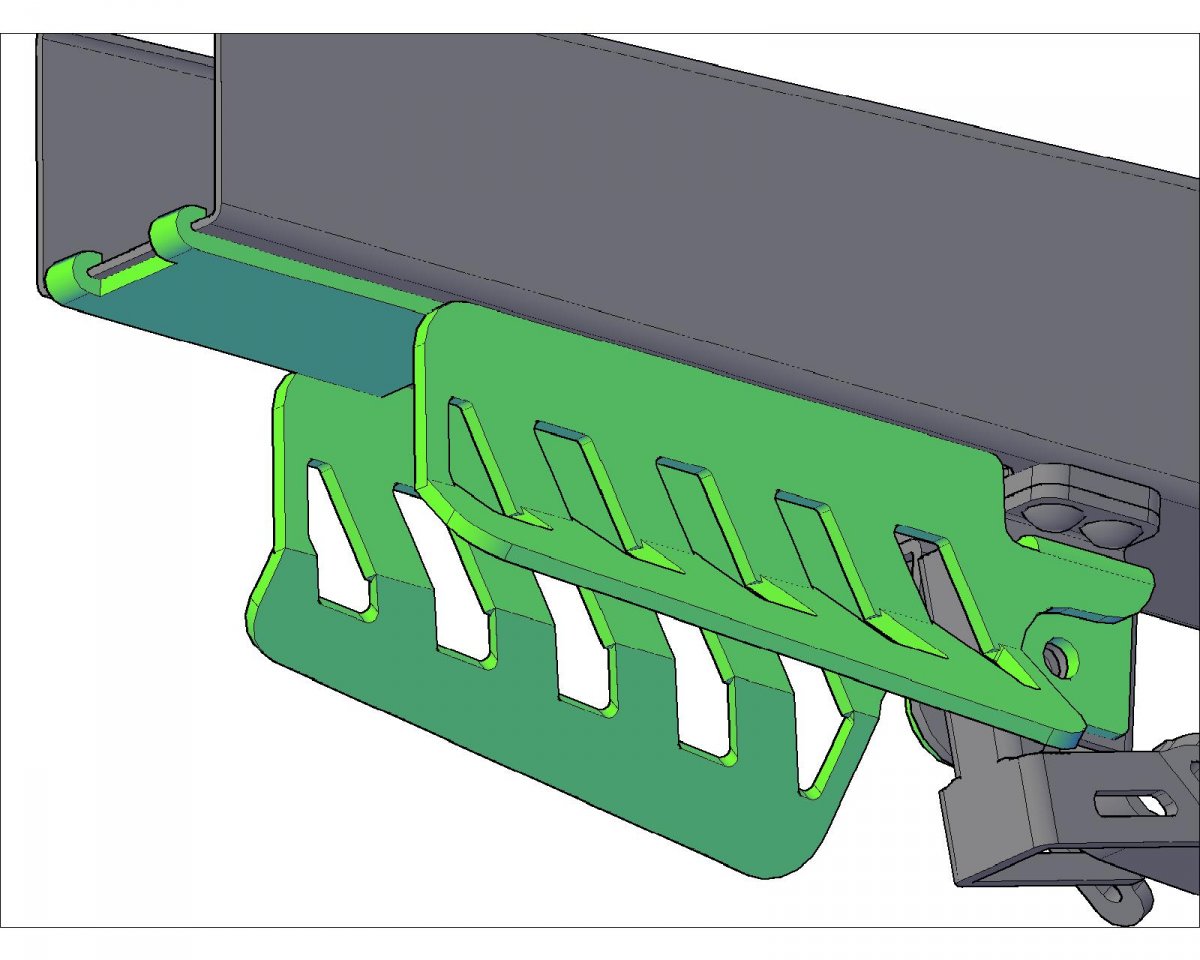

    Ввиду появившегося интереса к изделию, предлагаю сконструировать его нам всем вместе - думаю такой подход будет более результативен!
    У меня есть концепция по данному изделию, но с удовольствием выслушаю мнение каждого!
    Перед тем, как сделать предложение по конструктиву - прошу помнить про важнейшее соотношение - цена\качество. То есть, добавление фрезерных работ может повышать стоимость изделия в 2-3 раза, а стоимость в 10-15 раз!!!! и т.п. Так что давайте помнить про "золотую" середину и про то, что изделие должно быть дешёвым и доступным!
    Веть "всё гениальное - просто"!!!
    Требования:
    - материал - только сталь;
    - фрезерные работы - отсутствуют;
    - изделие устанавливается на оружие "на коленке" и не требует особых инструментов и слесарных навыков: максимум - надфиль, плоскогубцы;
    П.С. Ув. Админы - эта тема будет "переделана" в продажную после "дискасингка".
    Спасибо!

    вижу проблему при установки его на карабин с уже имеющимся обвесом

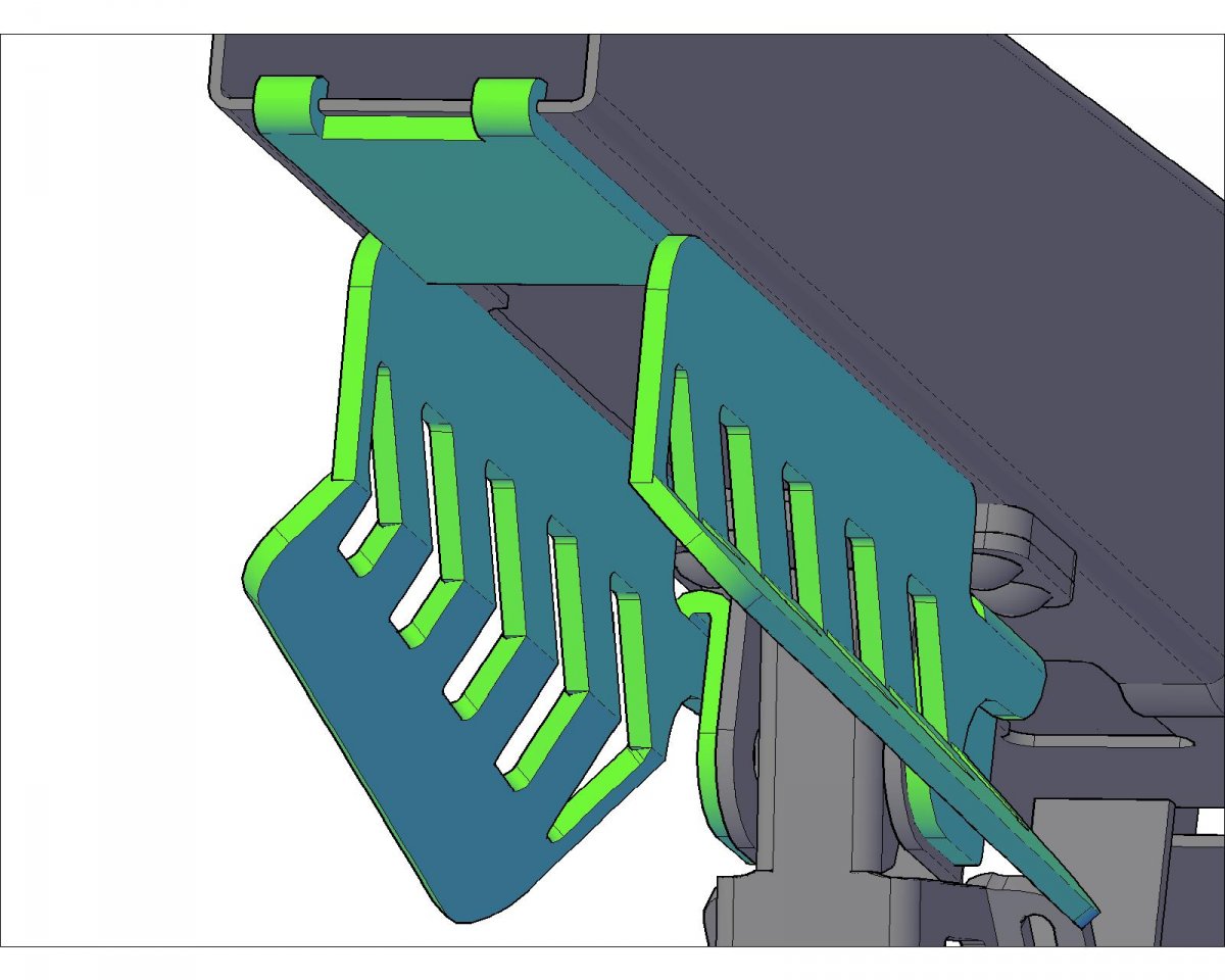

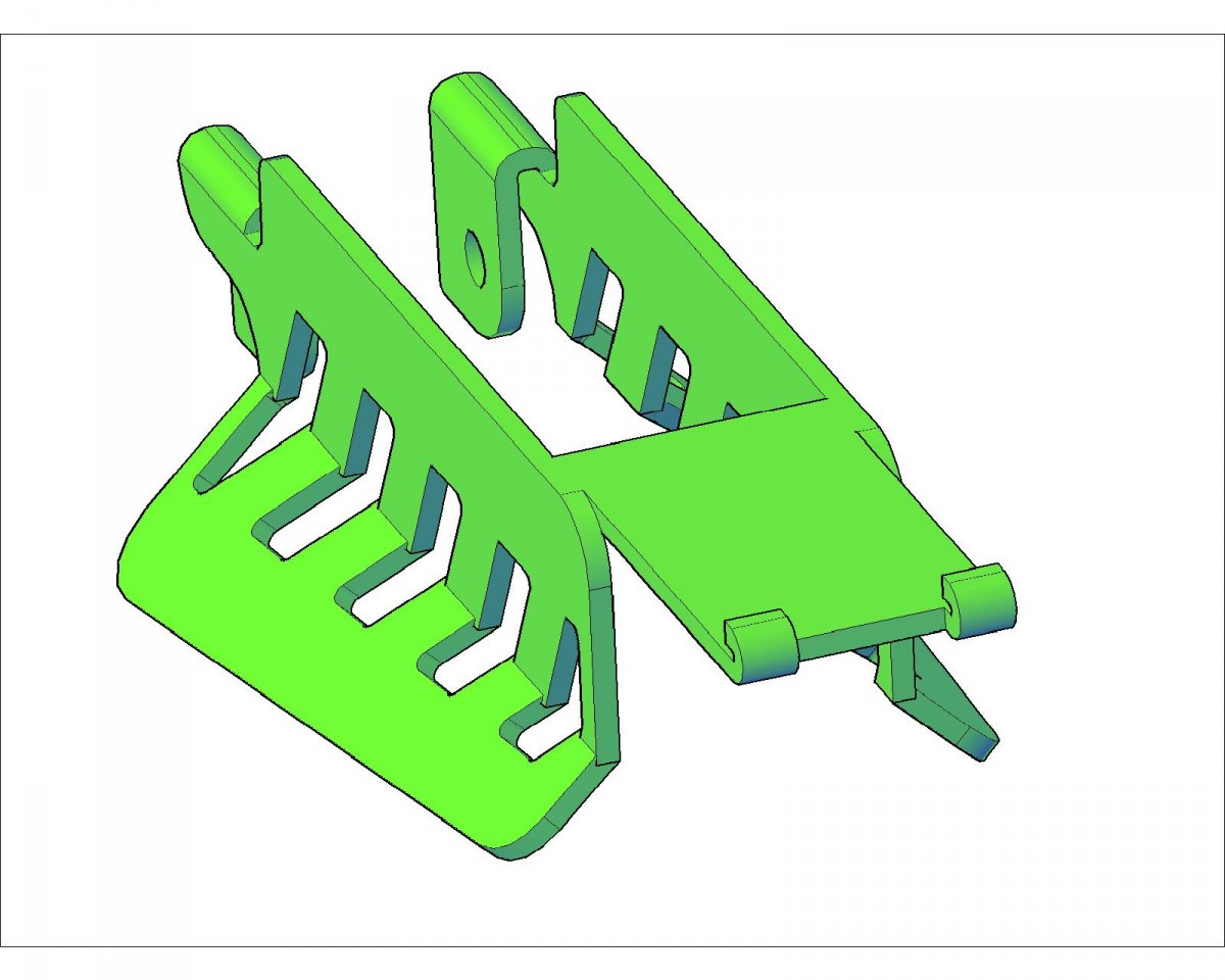

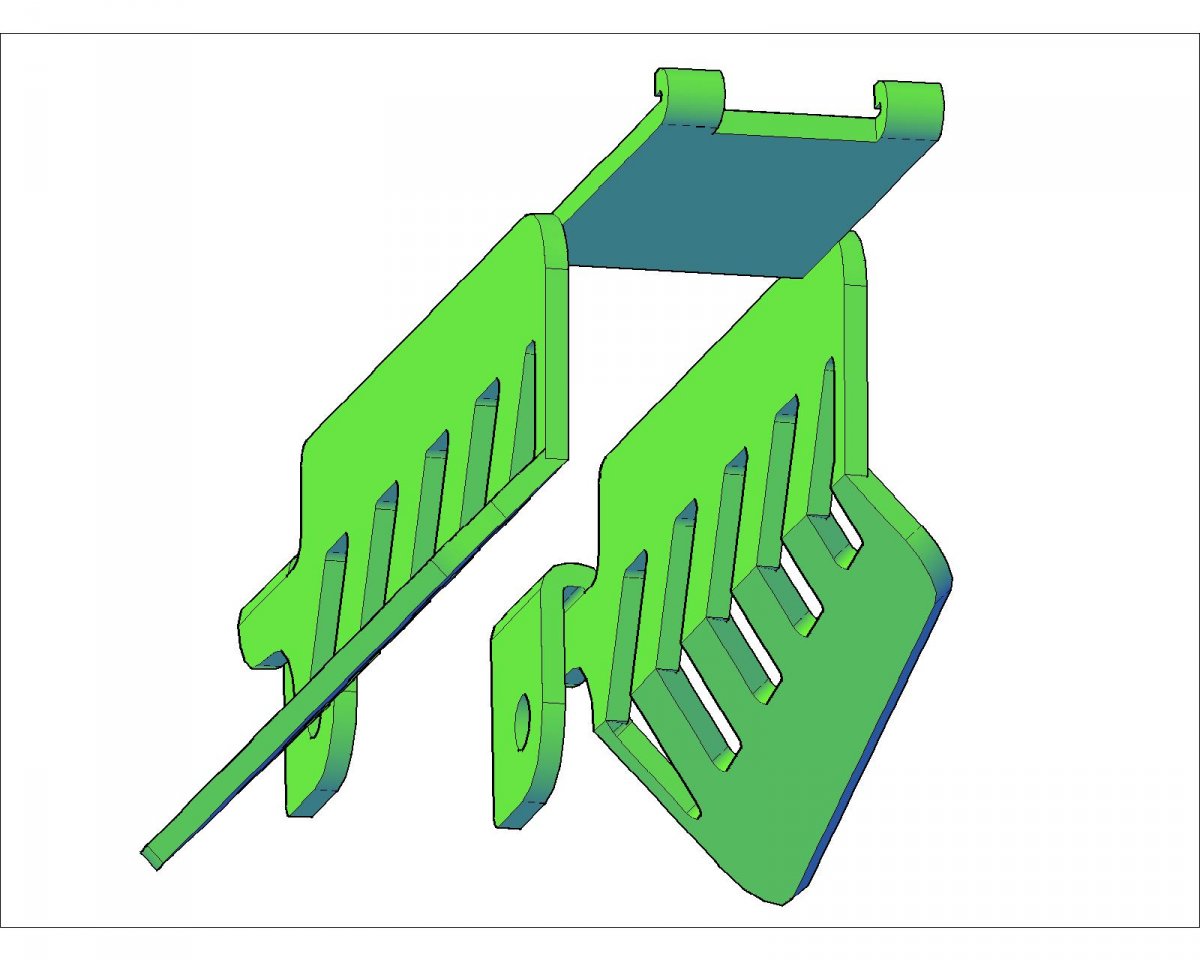

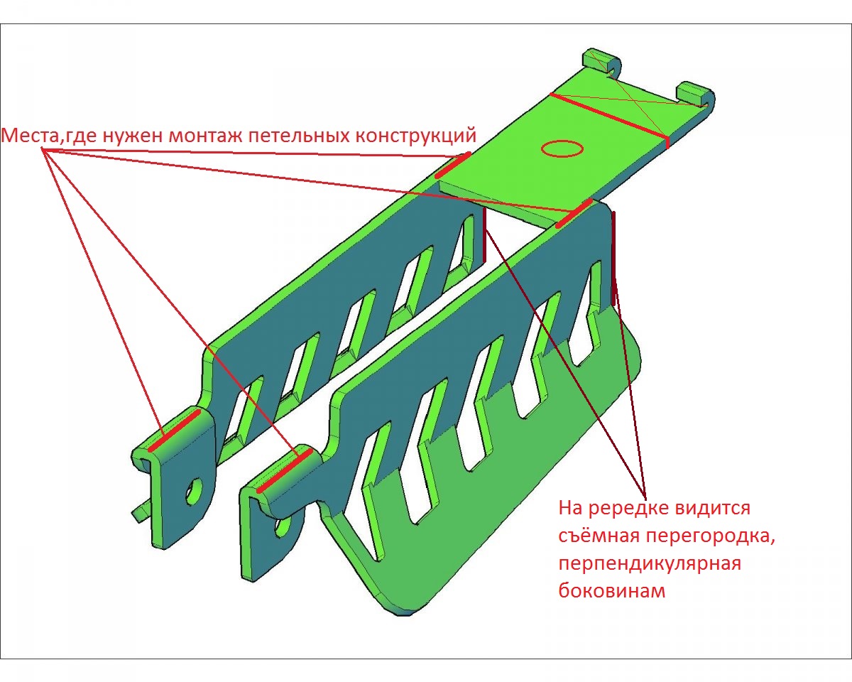

    Не то, чтобы предложение, просто есть идея. Мне крайне удобен вариант использования шахты (у меня Вепрь СОК-94, фактически гражданский РПК с длиной ствола 700мм). Но помимо рожков иногда хочется использовать "бубен". Ни одна из существующих шахт не позволяет это сделать. Ваша может. Идея в следующем (не силён в Автокаде, поэтому постараюсь написать максимально точно словами): Боковинки , или "крылышки" шахты сделать в передней - там где у Вас зацеп за ствольную коробку (крепление которого можно реализовать не крючкообразной скобой а через болтовое соединение, т.е. в Вашем изделии на пластине отверстие, в ствольной коробке - сверление и нарезка резьбы) и в тыльной части шахты - с конструктивом по типу дверной петли. Четыре поворотные точки. Смысл в следующем - при работе с штатным рожком боковины шахты находятся в том положении, как они показаны на Вашей визуализации. Нужно будет додумать переднюю часть,которая будет фиксировать боковины шахты при работе с рожками и освобождать боковинки при работе с "бубном". При работе с "бубном" - боковины как крылышки на петлях отводятся в стороны и открывают доступ к установке "бубна". Аналогов точно нет, так как идея моя. Я думаю, что будет очень востребовано и безусловно - эксклюзивно.

    В визуализации слово "рередке" надо читать как "передке". Ошибся.
  9. Продавец vintorezcom
    vintorezcom Stabsgefreiter
    205
    Я Вас понял. В теории можно - но не целесообразно - бубен это чисто понт(разве что на войне может понадобиться на РПК). Я свой бубен амерский продал - лажел несколько лет - тупо не нужен - да и наполнить его считай 75 у.е. стоит.....

    ну цевьё подпилить надо будет чуток. - По другому не вижу как сделать шоб не варить сваркой, не сверлить корпус - а просто установить не внося изменений в конструкцию оружия.

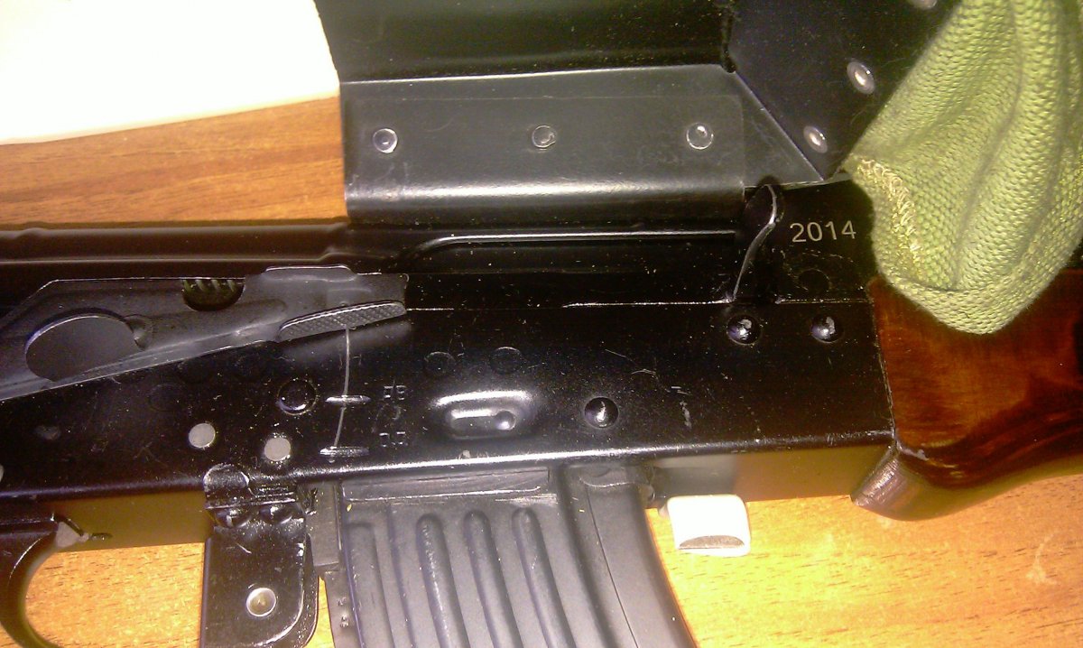

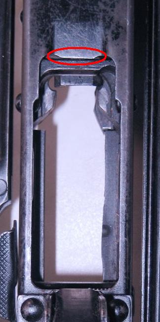

    В боевом АК зуб магазина цепляется за передний вкладыш ствольной коробки, а не за саму коробку, есть зазор несколько мм. Здесь же на форуме продавалась шахта с простым зубчиком-зацепом за ствольную коробку. Почему бы и Вам такой зацеп не сделать просто выгнув пластину. 20141204_140454.jpg ММГ АКМС_014.jpg
    - КАПРАЛ - та vintorezcom подобається це.
  13. Продавец vintorezcom
    205
    очень интерессно! - Спасибо - проработаю!!!
