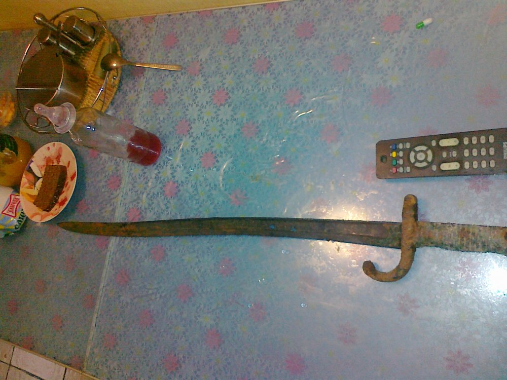

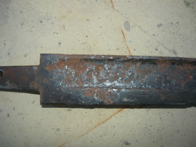

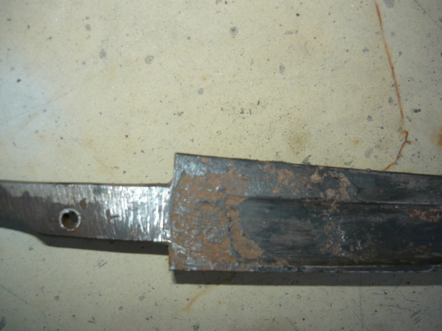

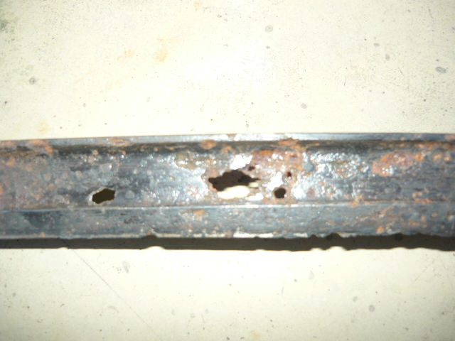

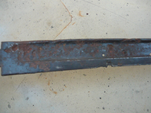

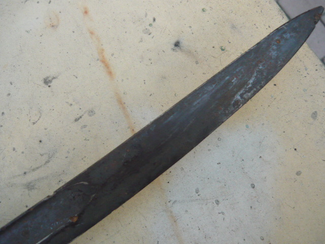

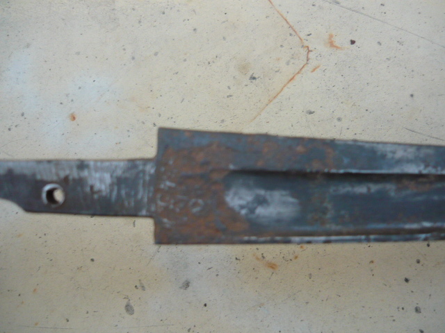

    Добрый день уважаемые знатоки.Вот откопался такой ножичек,очень хочется продлить ему жизнь. Возникли вопросы: Насколько это реально?(варианты а ля шпаклевка,холодная сварка...,покраска НЕ рассматриваются.)Остается сварка. Какому виду сварки отдать предпочтение?,мне больше импонирует аргон, Как подготовить поверхность?,поведет не поведет?, может какую подкладку под место сварки?,может вваривать фрагменты? получиться ли потом заворонить? и тд. Интересуют практические советы,так сказать учесть чужие ошибки и опыт. Буду признателен всем откликнувшимся.

    1 сделать химанализ
    2 найти подходящую сталь (проволоку) листовую порубить на полоски
    3 отдать аргонщику (опытный сварщик сделает все сам)
    4 обработать
    5 отдать на термообработку: нормализация, закалка, отпуск
    6 сделать финишную обработку

    1 твердость, прочность, трещины, пятна
    2 металлолом

    Хим.анализ?, - зачем так сложно? Он, ( клинок), ведь никогда не будет использоваться по назначению, и тем более вы не на конкурсе. Я наоборот, если приходится прибегать к помощи "донора", использую старое ржавое железо. чтоб максимально приблизить к реальному металлу. В вашем же случае, подойдет обыкновенная проволока, без всяких заморочек, даже не чищенная, зато после сварки будут обеспечены поры. Варить же можно чем угодно но с подложкой. Можно и без нее, только потом чистить много.

    Переварить можно, франция экспортировала сталь из Швеции 0,6-0,8% углерода (наш аналог У8),варить на горячую, после сварки нагреть до вишневого каления остыть на воздухе. Станет мягкий как гвоздь.
    Термообработка - не знаю...
    Оксидирование: в процессе оксидирования - после первого чернения щадящее травление в HCl, повторить процесс - пятен не будет
