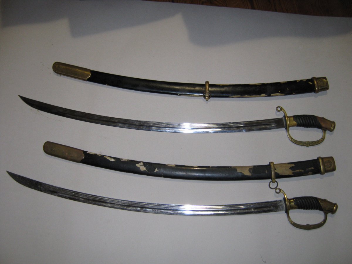

    Драгунка и советская. Советская со склада, драгунка от антиквара. Есть еще две подзнаменки. Интересует мнение специалистов. С уважением

    Какие у Вас есть подзнамёнки? Ранние с накладной звездой? Ножны лак или кожа?

    Звезды не накладные. Ножны покытие - кожа см фото. Эфесы я не фоткал - не в теме был. А что важно? Клейм на клинках нет.

    Фотографии хонечно никакие, но попробую высказаться.

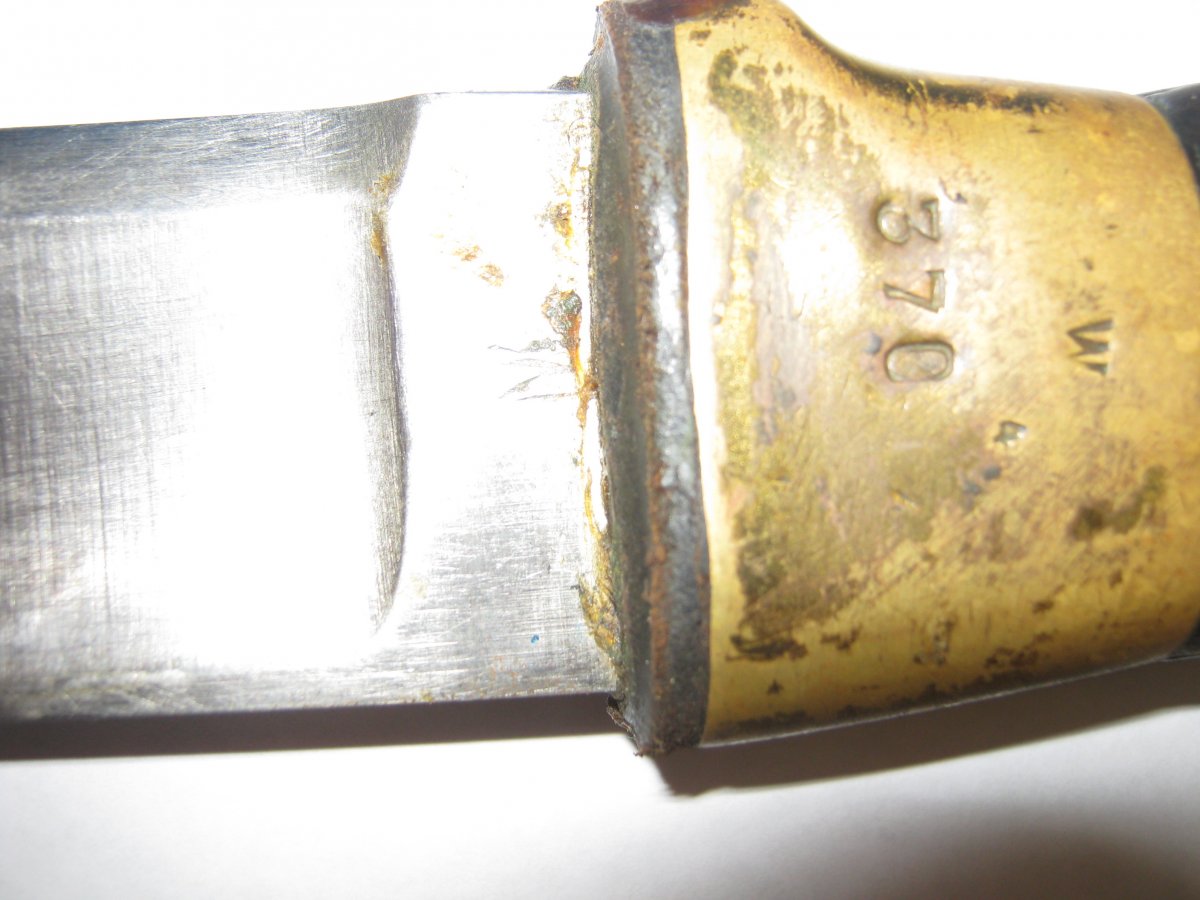

    Советская кавалерийская шашка - по клеймам, может быть выпуска 1938 - 1941 (начало года)гг..Надо увидеть нормальное фото навершия(определить его тип по году). Ножны - более позднего выпуска 1942 года.

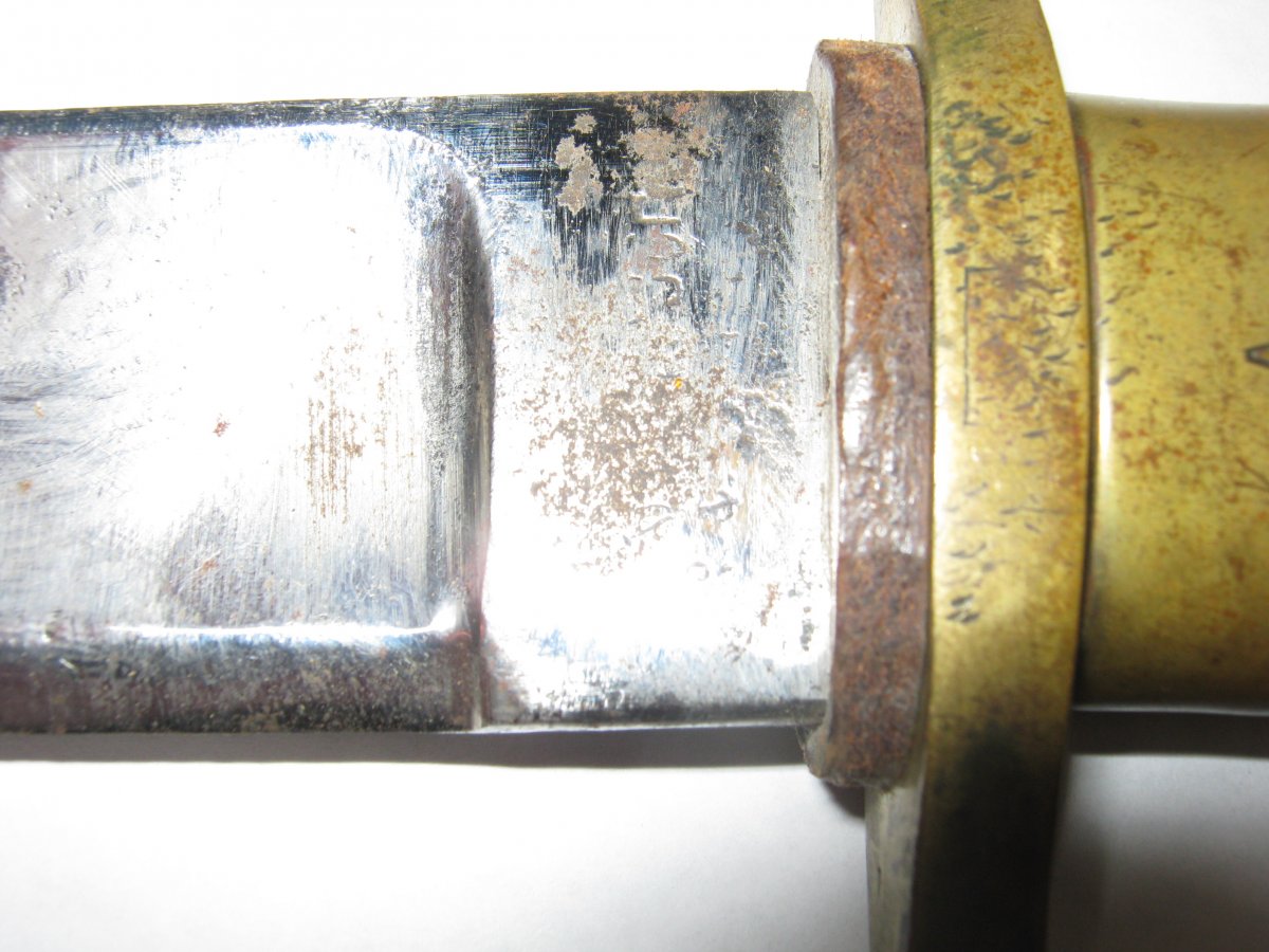

    Вторая шашка - сборняк. Клинок от советской шашки, выпуска 1930 года (если правильно вижу клеймо года). Черен и эфес - от царской артиллерийской шашки обр.1881 года. На втулке клеймо буква А (Алексеев)..Ао этим фото, видно, что на навершии гайка выступает - нужно детальное фото тоэе..Ножны могут быть и советскими и царскими - нужны хорошие жетальные фото и чтобы клейма посмотреть на фурнитуре(первой шашки это тоже касается)..По Вашим фото, оригинальность и сохран, невозможно оценивать.

    У шашек м40 нет клейм на клинке. Они ставились на хвостовиках. Кожанные ножны на поздних м40 быть не могли. Посмотрите пожалуйста сколько лент на гербах на устье ножен.

    Спасибо. сделаю фото советской хорошие. голвка там буквы ссср такие "рубленые" по очертаниям.. сделаю как поеду смотреть, они на хранении. За сборняк - спасибо за оценку.

    Надо смотреть какой тип из трёх(и клеймо)

    Спасибо, тип средний - ка на фото..
