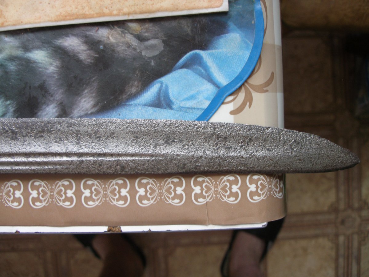

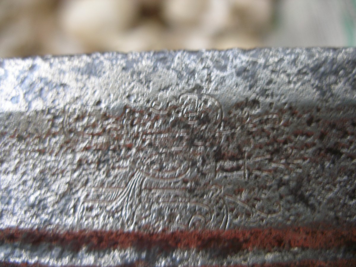

    спасибо.уже наверное не вытянешь больше ((.но еще буду пробовать чуток.еще почухал.но ребро пока не могу почистить нет тисков...

    кто может еще подскажет или это максимум что можно было сделать..а если гальваника
  4. 646dg
    646dg General-major
    8.076
    Нью Йорк,Одесса
    Каверны глубокие...К сожалению больше ничего не исправите..

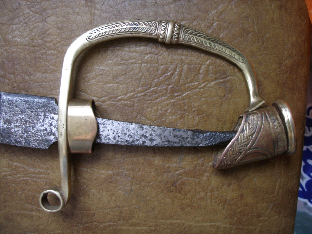

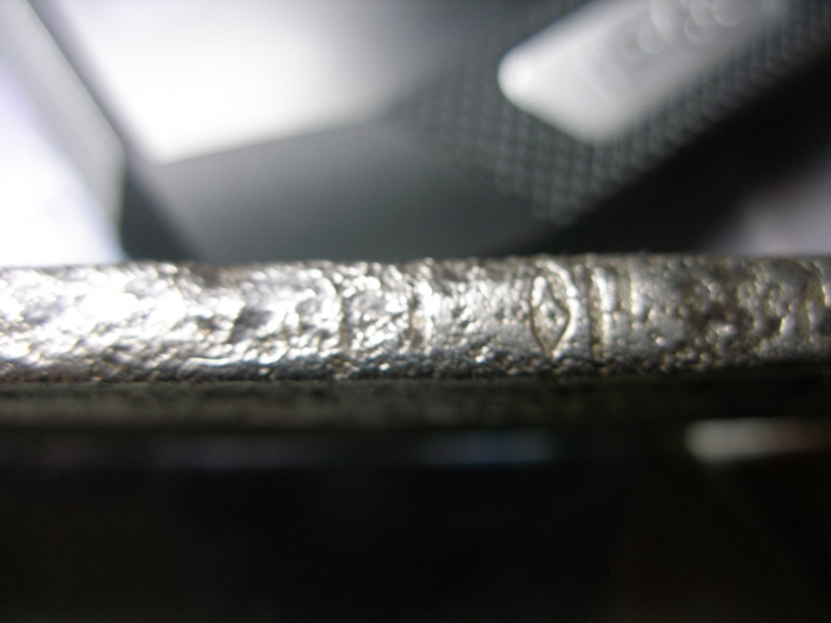

    вот на торце малость если кому интересно

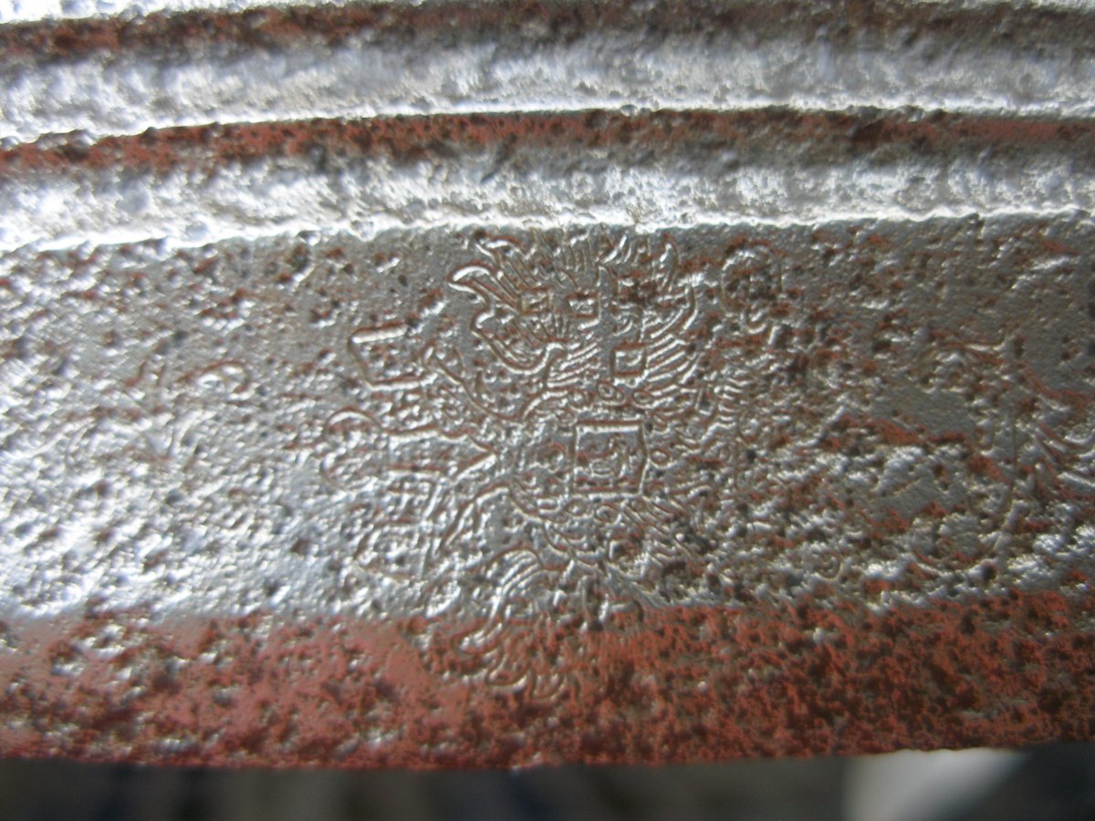

    Супер!А інші клейма як?

    больше ничего не делал.так и осталось

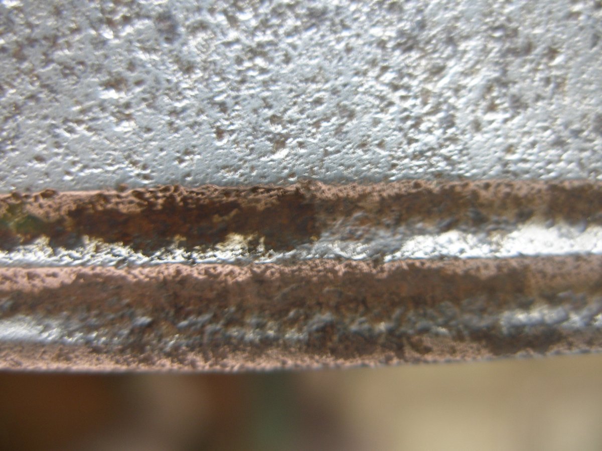

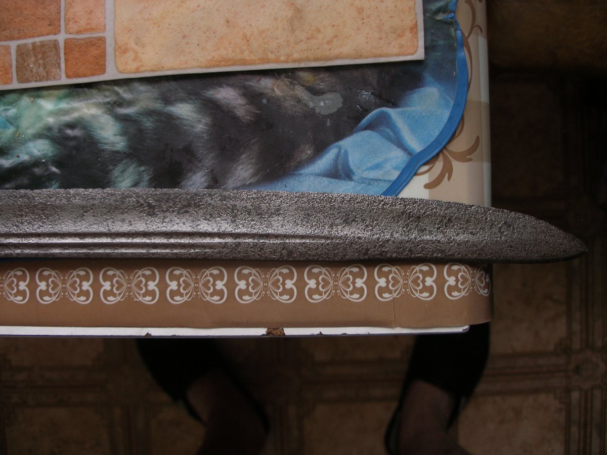

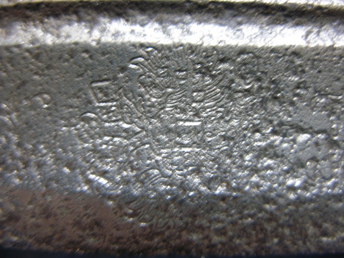

    сегодня решил попробовать еще не много-рискнул камнем-(щеткой уже считай все)результат вроде есть но думаю что нужно чем то другим-кто что может посоветовать... и вот думаю как лучше оставить как уже есть или продолжить.

  9. Koloben
    Koloben Stabsfeldwebel
    2.277
    Германия
    Оставте как есть.ИМХО

    Войлочний круг, на нього олії, зверху паста гої і полірніть...

    спасибо .я так планировал после всего сделать.там сейчас есть что так удалять(черные места ржи) как я понял после камня(на фото видно разницу)метал более белый и яркий чем до.щетка больше не смогла вычистить

    Вы убиваете и без того подубитый клинок окончательно. Последуйте совету из поста № 34

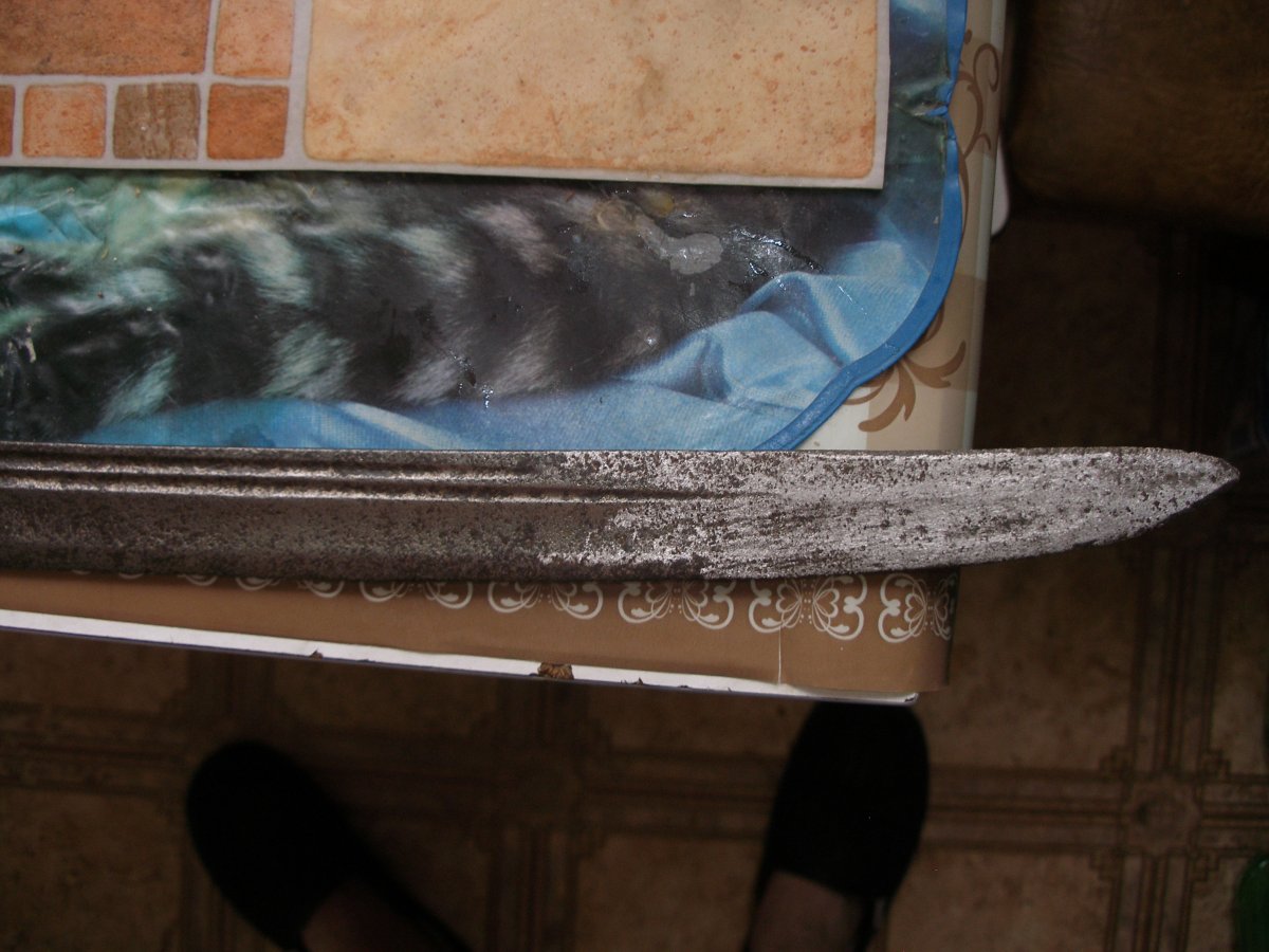

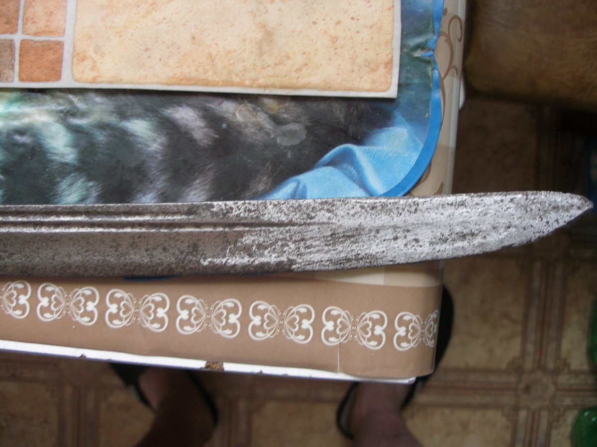

    ясно если б не убитый я б так не делал но там явно есть что убрать еще или наждаком или камнем(не много по варварски но результат я вижу реально)хотя б не много прийдется еще таким образом а после думаю полирнуть.сначала попробовал на рукоятке и там было с чем сравнивать..сейчас вот рукоятка где почистил и начало клина где не трогал...

    Уйдёт то, что на фото в посте № 27, а от каверн не избавитесь..

    не -не ...я очень акуратно мелким камнем прошел посмотрел как оно идет(жаль вы далеко чтоб в руках увидеть могли)....+купил гравер чтоб как раз около клейм не напортачить..около клейм как раз и думаю войлоком.в других местах уж так..просто щетка свое сделала что могла а так в руках смотрю на сталь -она выглядит свежее и лучше..побелела

    Перед камнем попробуйте лучше мелкой шкуркой. Для долов, обматайте тонкую деревяшку шкуркой.

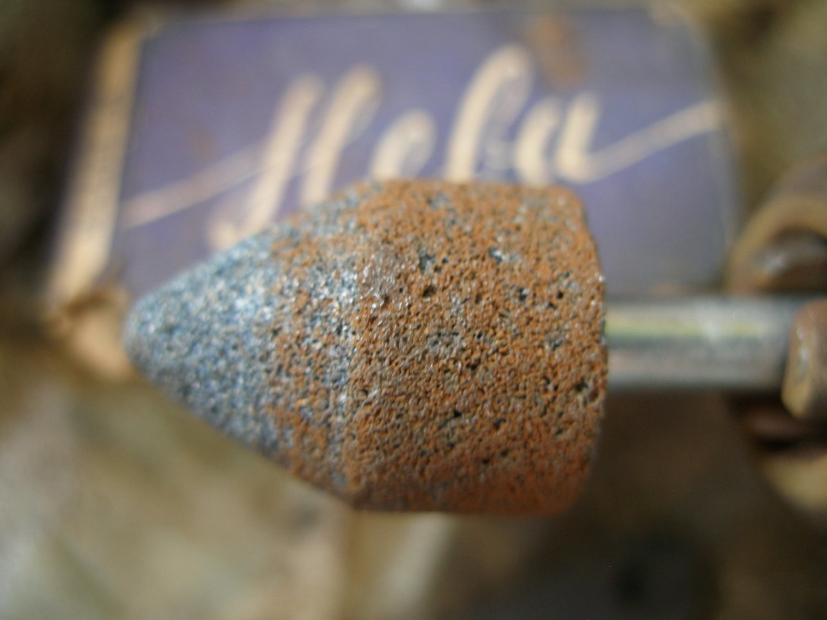

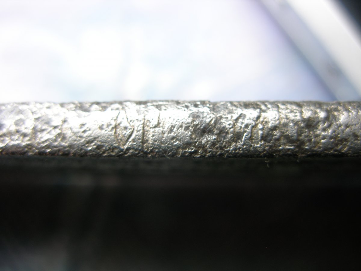

    вот этим камнем не плохо вроде шло

    Дело хозяйское)) Просто шкуря рукой, Вы более-менее щадите клин, не оставляя ненужных царапин и меньше нарушая геометрию.ИМХО.

    Царапины будут -фиг заполируешь.
    646dg дело говорит:smile_12: Советовал бы шкурку 180 затем 300 и по концовке 400.потом полирнуть .

    и шкурку не пальцем давить (ям наделаете) а набить на досточьку и работать.

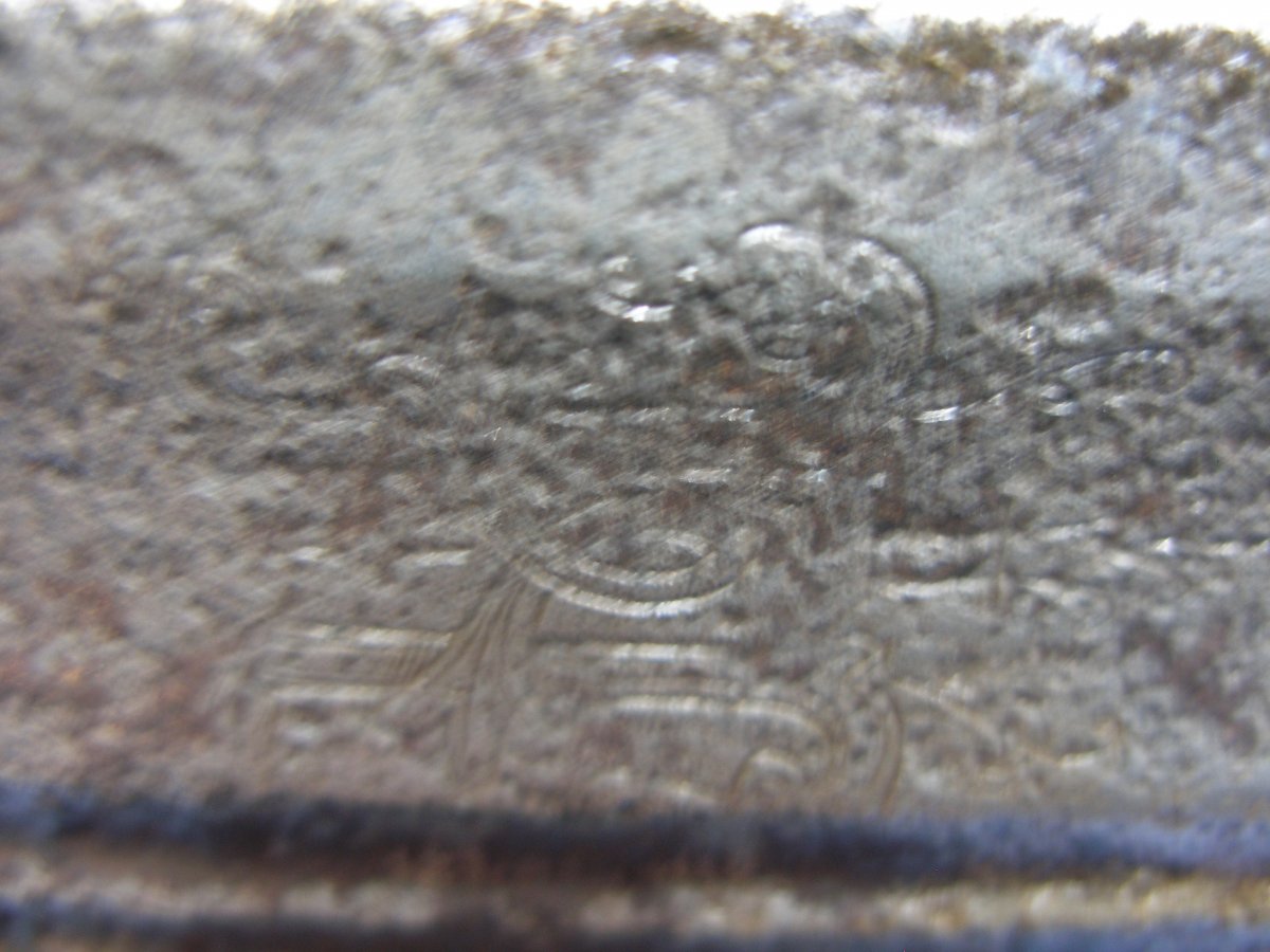

    старался давить как можно меньше просто сбивал накипь -вот примерно такую местами оставшуюся

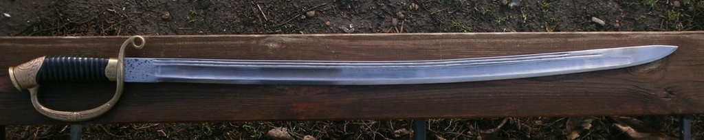

    Уважаемый ТС ежели хотите послушаете меня,купите или сами сделайте черен поставте его на место повесте этот раритет на стеночку,и пусть висит,а ежели у Вас чешутся руки взять болгарку пасту ГОя то берите кусок ресоры идите в кузню отпустите,выровняйте его,размеры у Вас есть откуда брать,и вперед,делайте другой клинок и Вам будет приятно и руки чесаться перестанут. С ув :beer:
  26. апокалипсис 777
    апокалипсис 777 Major
    18
    25
    4.266
    Запорізька січ
    P1217014.JPG P1217016.JPG Из рессоры...:) Но хочется все равно оригинальный - (сам себя не обманешь):( P1217014.JPG P1217016.JPG
