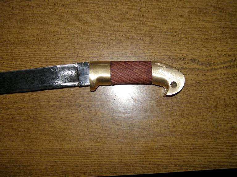

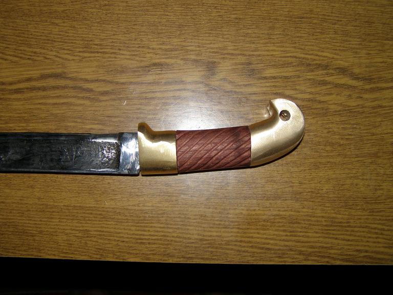

    Прошу сильно не пинатью Был у меня клинок, много лет он пылился.небыло ни времени ни денег. а хотелось и решил все сделать сам. от дерева до металла так что клейма не ищите. их нет. Такой вот получился эфес. ножны в процессе там с металлом посложнее

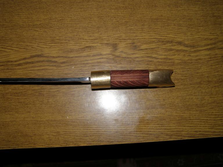

    Рукоять окончательно насажена? Почему такой большой зазор? Латунь выплавляли или вытачивали?

    камрад не в образу ( робота з руківям проведена не мала ) але все ж купіть краще латуньку за 100 грн і поставте , так буде і гарніше і правильніше ( це сугубо ІМХО )
    але так то за роботу і бажання я вам поставив би 5

    Сделано грубовато не совсем в пропорциях , видна кривоватость , но хорошая тренировка , если будете переделывать , то видно направление в котором работать , как бы владелец делал под свою руку , предположу , что рукоятку делали не из отливок с образца , а вытачивали из цельных кусков .

    работу делал для души. купить- не сделать, опыт не получиш. латунь точил с кругляка на сверлильно-фрезерном нещастье. зазор для кожаной прокладки оставил. к сожалению не нашел правильных чертежей. были только на драгунку царскую и то в оч. плохом качестве и в дюймах. вопрос камраду урк-де ти бачив за 100 грн. латунь. не меньш ниж за 400 .

    Ещё одно направление , снять слепок с оригинала и сделать гипсовую модель , по ней работать , слепком может кто поможет всё таки не сама деталь .

    да мысль хорошая вот только до оригинала добираться далеко. а он есть

    Да роботу видно . Видно что старался но вышло немного дерьмово.
    По своему опыту скажу , берёш двух милеметровую бронзу или латунь отжигаеш если она твёрдая потом делаеш шаблон
    выкройку переносиш на пластину вырезаеш выгинаеш и потом пайка,

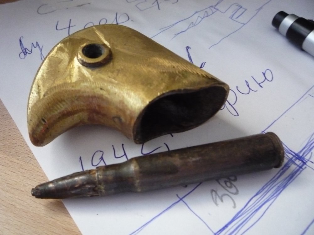

    а щодо латуньки , якщо вас цікавить то можу попробувати (постараюсь) підігнати копаний оригінал ( в межах тої ціни яку я вказав , рік тому рівно було 2 набори саме по 100 грн )

    Вот сегодня нашол ,делал по образцу шашки . для большого ножичка.
    заготовка не шлифованная ,делал для большого ножичка.
