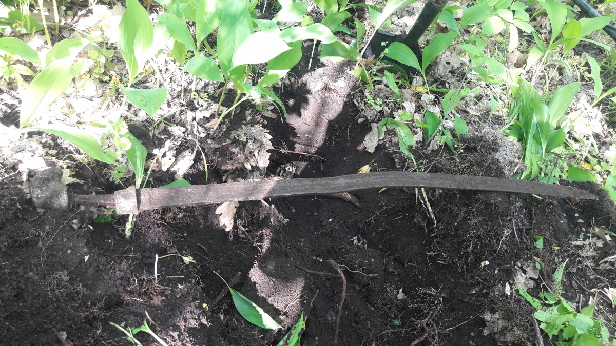

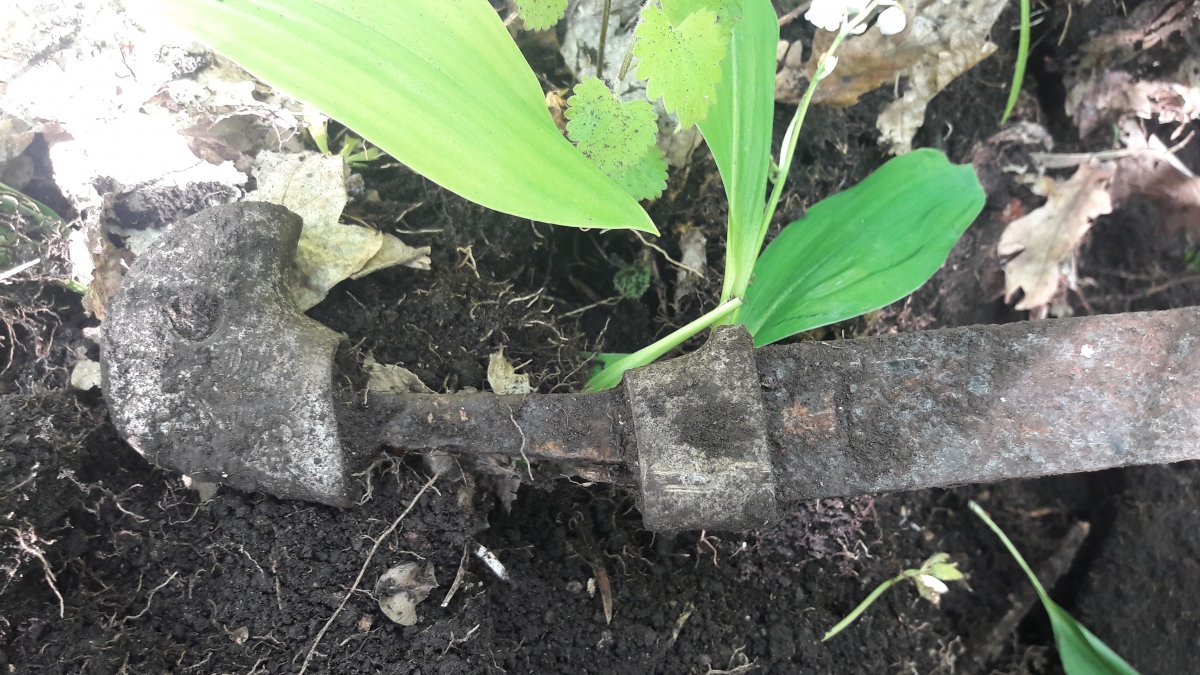

    Добрый день. Попалась вот такая шашка. Немного погнута. Подскажите пжл, как ее выровнять. Заранее спасибо. 20190504_160908.jpg 20190504_160901.jpg

    Добряче прогрівати та рівняти. Без нагріву може тріснути, якщо звісно вона не горіла раніше.

    Спасибо за ответ. Да нет, не горела вроде и металл крепкий. Сохран хороший. А можно, более детально технологию?

    Думаю тут кузнец нужен грамотный. В смысле совета

    Там немає нічого складного. Нагріваєте горілкою чи паяльною лампою майже до червона та рівняєте. Я рівняв просто після нагріву зажимаючи в тиски. Брав дві гладкі пластини, між них ставив клинок та зажимав тиски. Пластини ставив щоб губи тисків не зробили слідів на клинку. Зажимав не швидко, метал піддається вирівнюванню після нагріву досить добре. Після того як вирівняв основну форму то більш мілкі загини рівняв молотком на тисках. Робоча поверхня молотка та (накувадла) повинні бути більш меньш гладкі, щоб не залишали слідів на нагрітому клинку. Все потрібно робити лише на гарячо. Після вирівнювання добре прогріваєте клинок та опускаєте в масло. Уся ця процедура з підготовкою робочого місця та приберанням займе біля годинки часу, це якщо не спішити та саме по вашій шашці.

    Якщо би сам клинок був в ідеальному стані чи з гравіровкою то так. А в даному випадку старання лишні, через усі ці раковини і майбутю чистку. По факту зарас головне вирівняти геометрію і не зламати, тут багато розуму не потрібно. Сліди нагріву зникнуть після чистки, тож проблем нема.

    Это да... но если Человек с этим не сталкивался? ( а находка думаю самое ценное для Него) будет сложновасто.... да и закалка тоже нужна правильная ( более менее) Брат мой кончик Бебута на газу нагрел и в масло.. что там за сталь? Не знаю... но кончик напильник не берет чтоб точнуть! А клинок сам тож кривой и отпущенный ( видимо горел)
