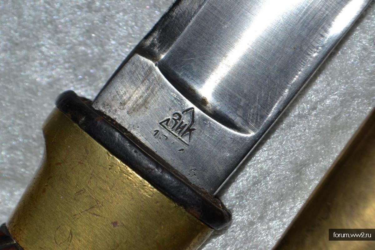

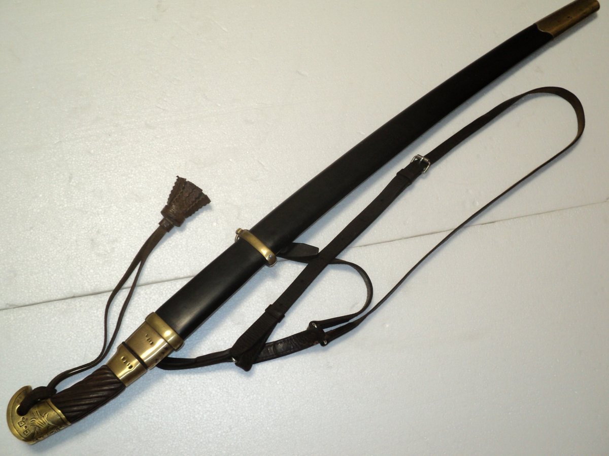

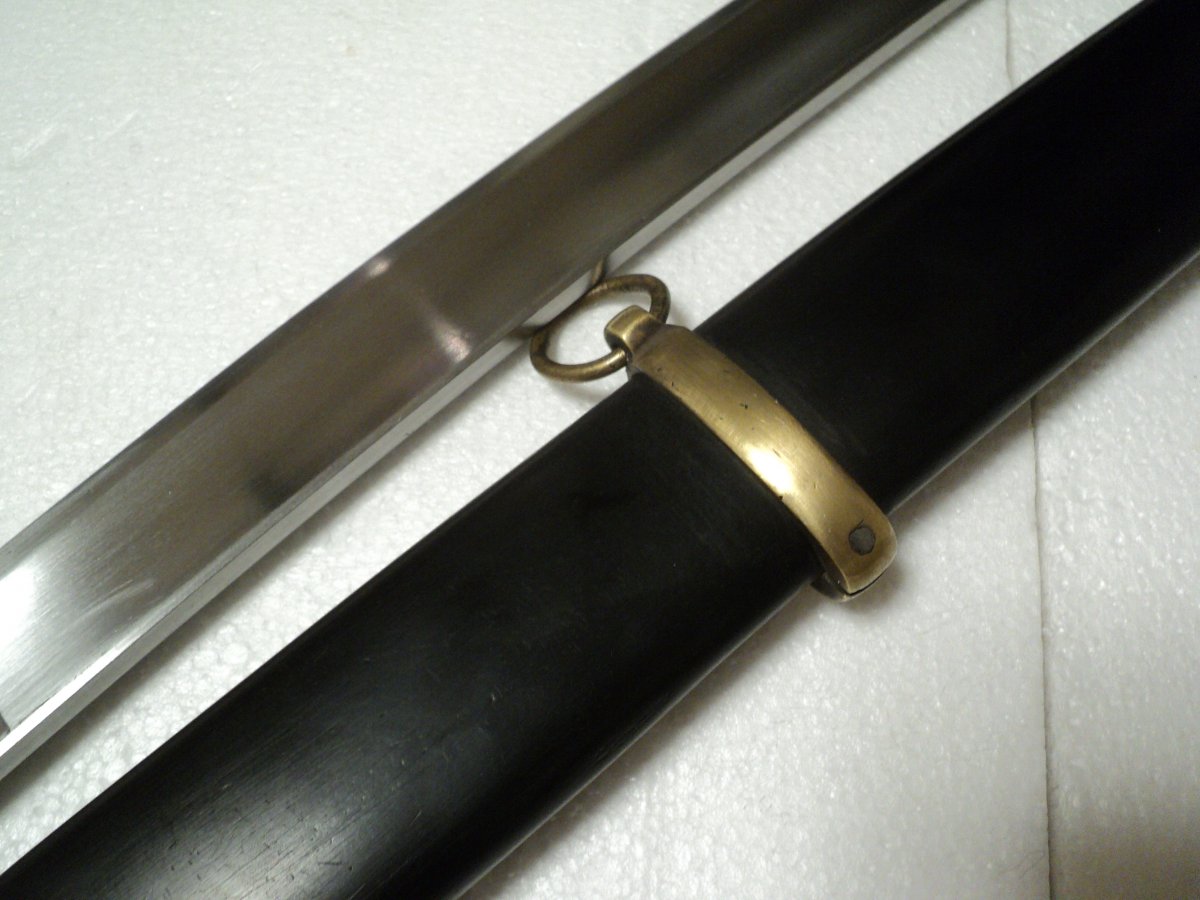

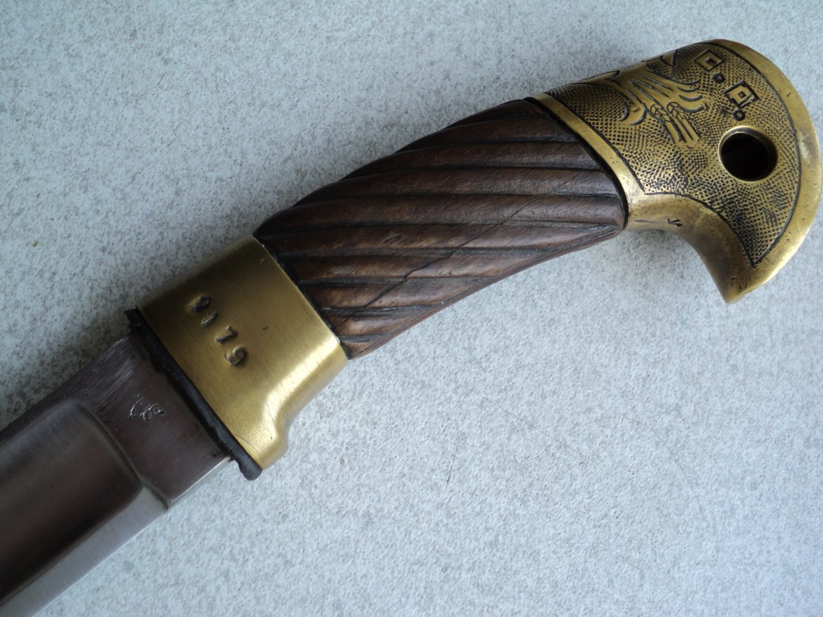

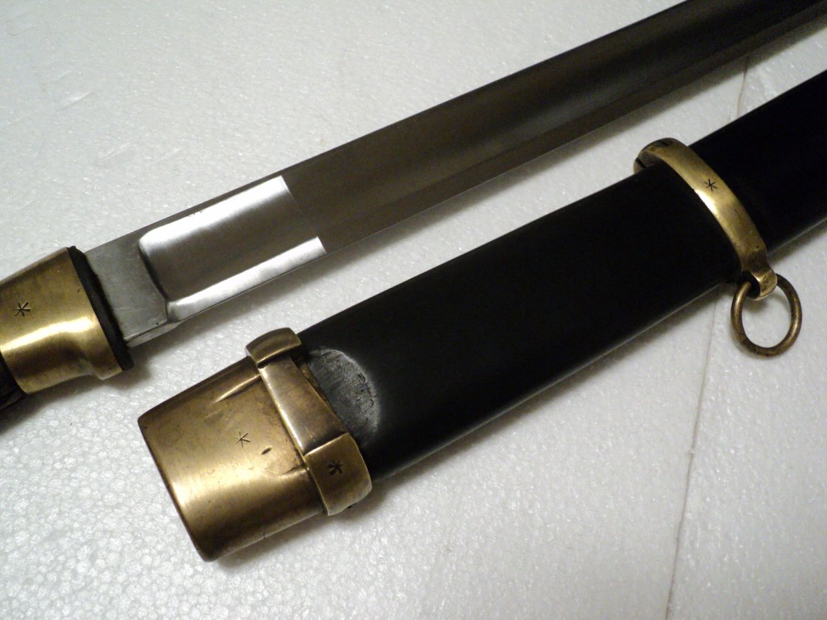

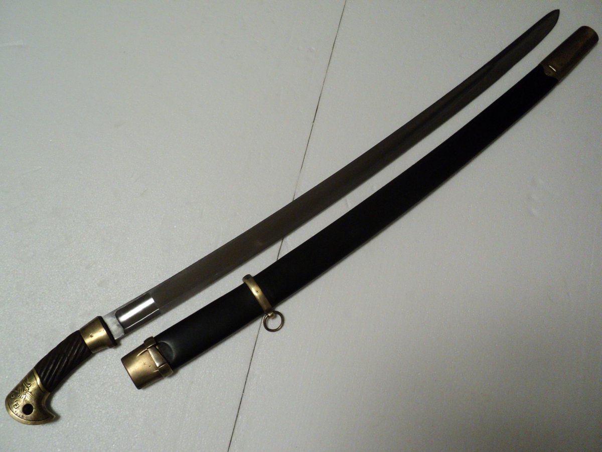

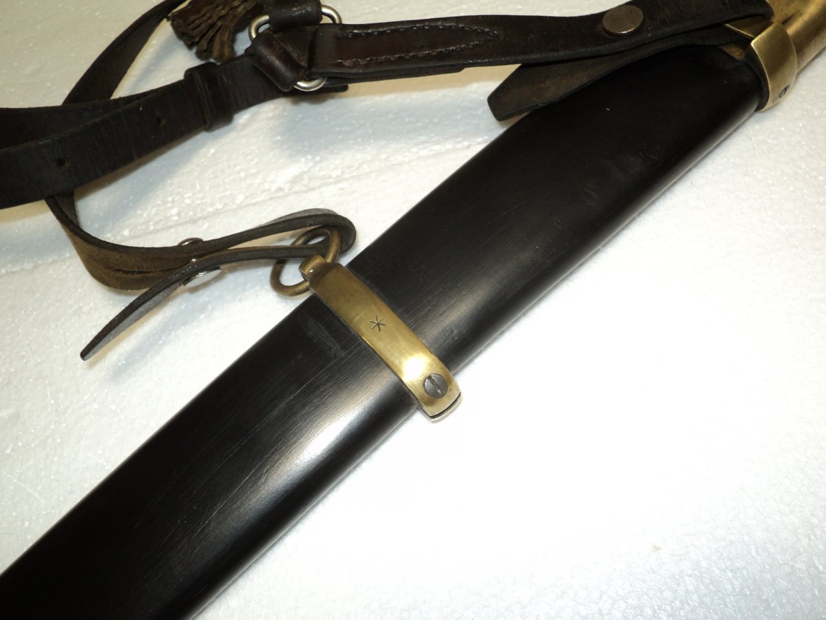

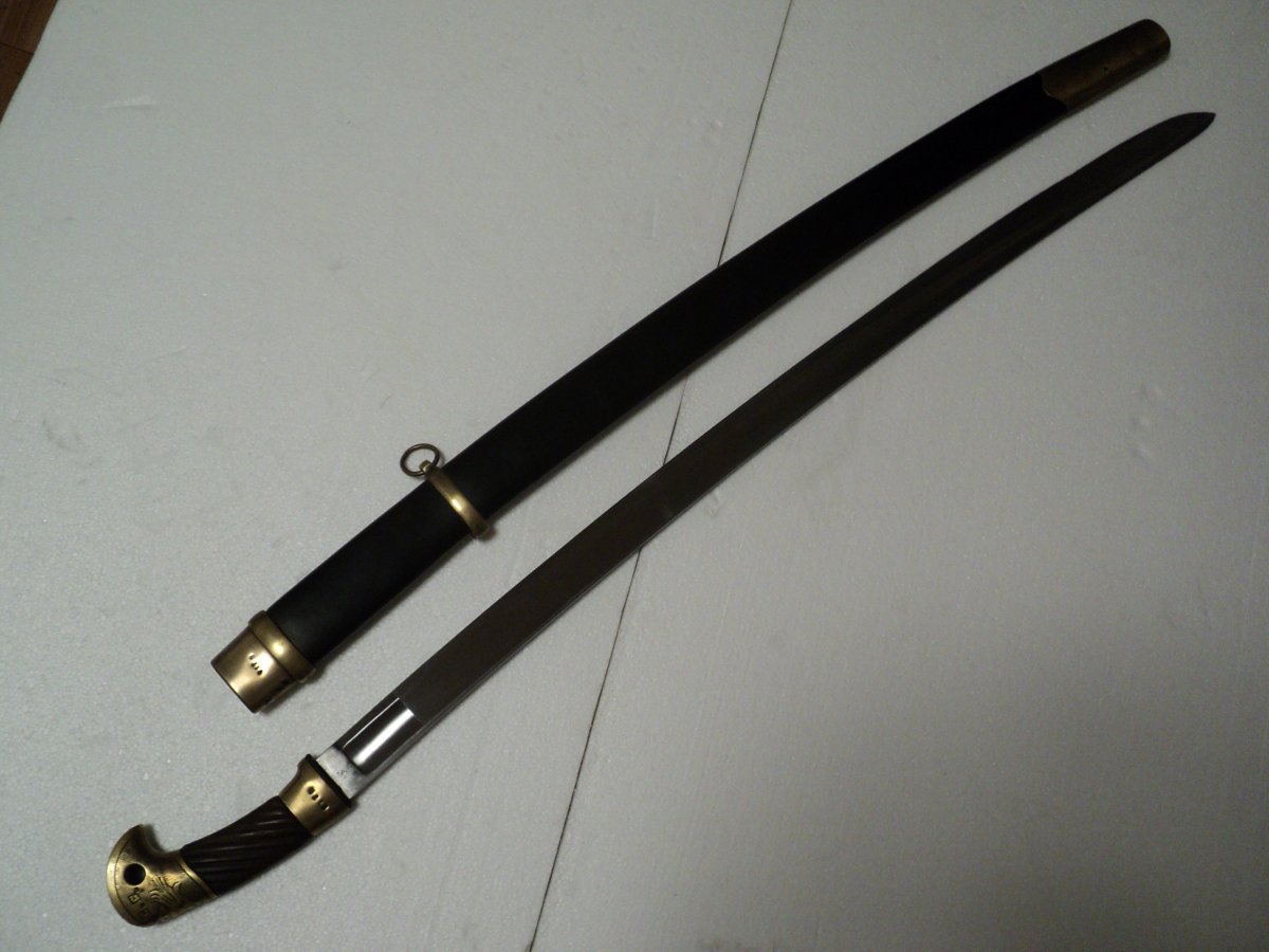

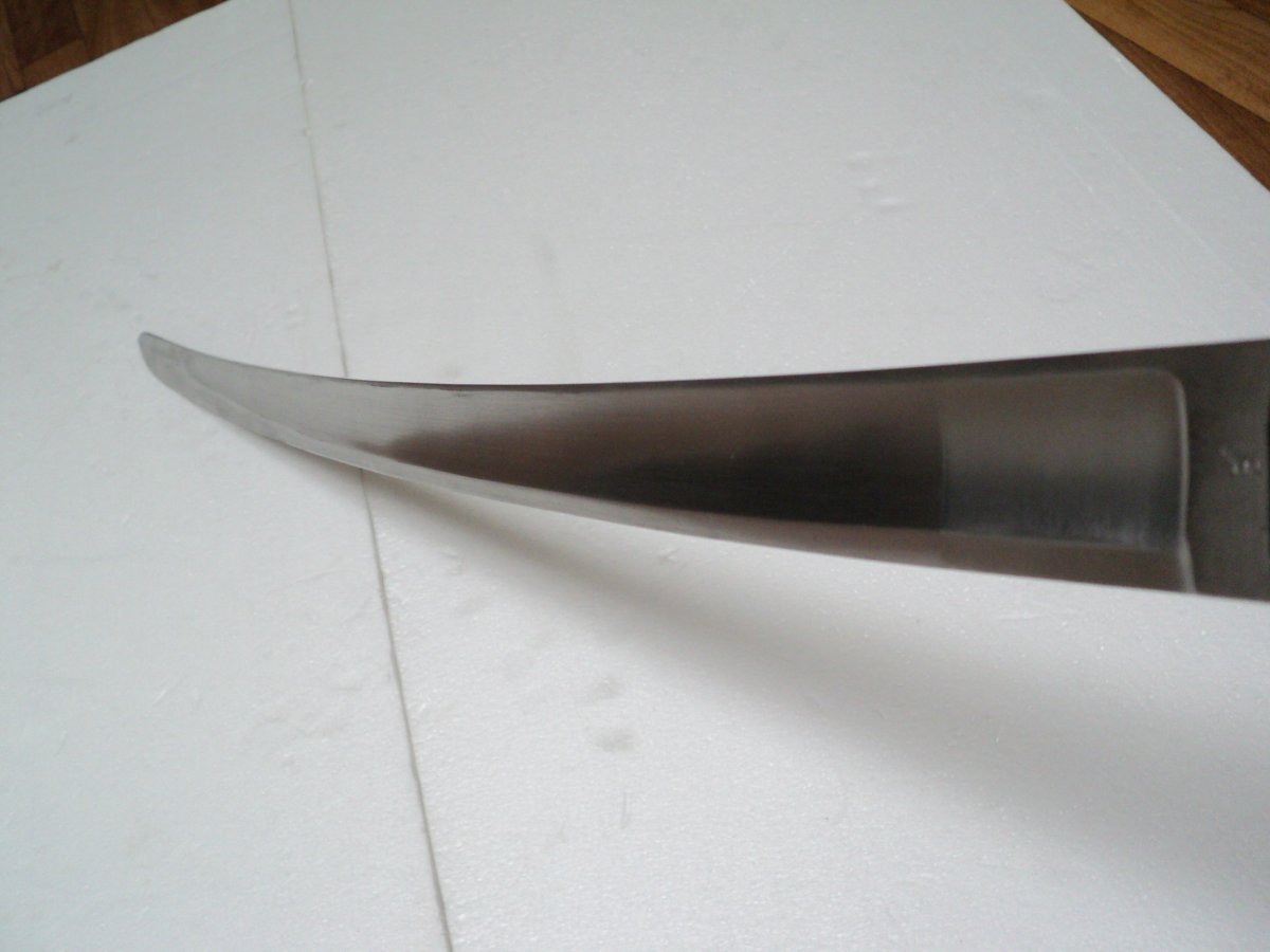

    Всем доброго времени. Прошу помочь в определении подлинности шашки.Заранее Всем спасибо за ответы. С уважением.

  4. Юрась 444
    Юрась 444 Oberfeldwebel
    980
    Куп'істая дрыгва ды панурыя лясы

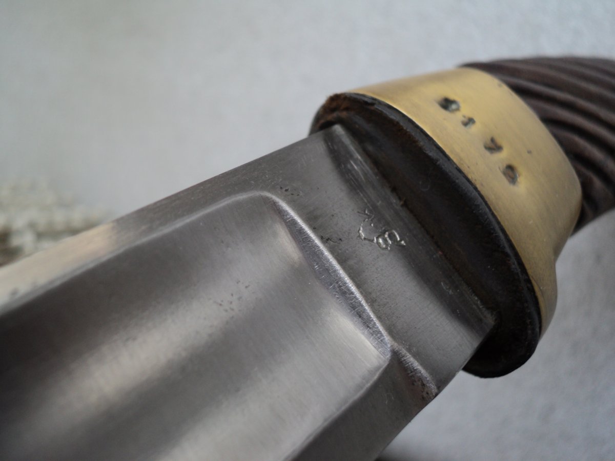

    "Снежинка", типа заводская выбраковка. Авторитеты говорили, что в войска такая не поставлялась, а номера тут как бы набиты... И вообще как будто только сделали. :rolleyes:

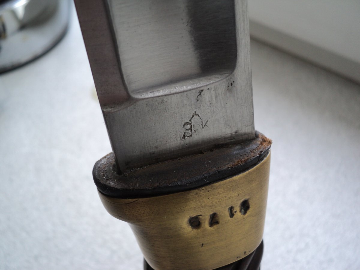

    Да,действительно состояние очень хорошее,на клинке коррозии нет вообще. Нашёл в нете информацию,что с клеймом снежинкой как правило плохо пробитое клеймо ЗИК.

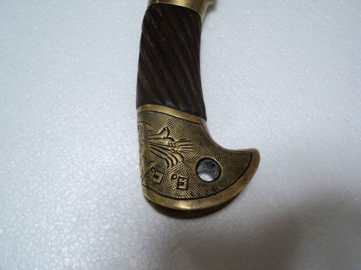

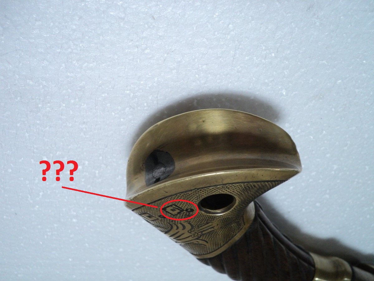

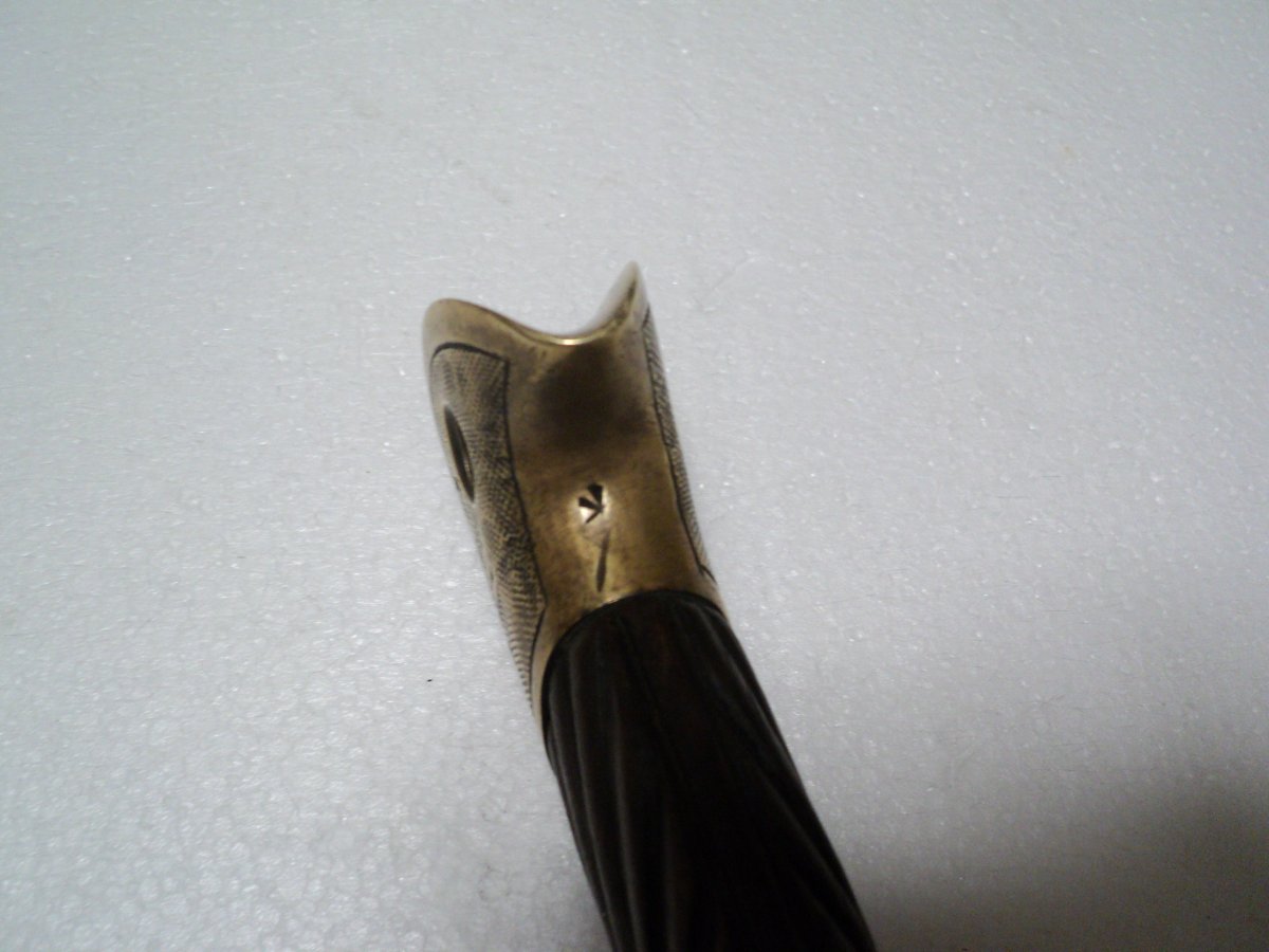

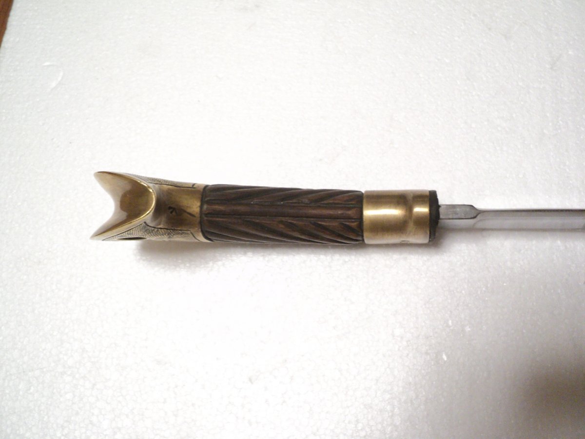

    Интересно глянуть бы на голову рукояти!

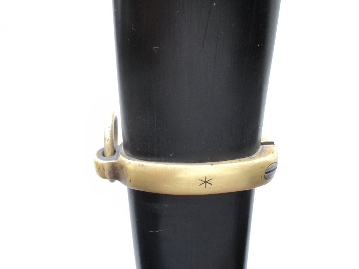

    А я сомневаюсь.мне не нравится... Да , "снежинки"везде... даже на обухе клина! А "ЗиК" еле читается, а где вообще четыре цифры года??? А твердость? И что сделали с долом в месте поперечной шлифовки? Только со станка сняли? Имхо
    С ув
    А с чем это связано не говорят? Идеальная снежинка без следов бытования и недобитое затертое зик без года?
    Заметьте, снежинка - это 38-40 года и на пяте должно быть не две, а аж четыре цифры или следы от них при такой хорошей снежинке на обухе... имхо

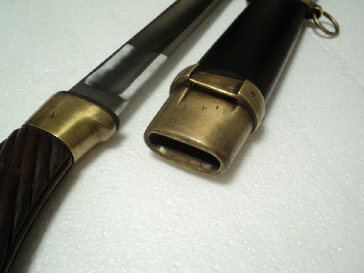

    На другом форуме по холодному оружию есть информация, на похожие экземпляры,могу скинуть ссылку в Л.С. На обухе снежинка пробита слабо. Если необходимы доп. фото-сделаю. С уважением.

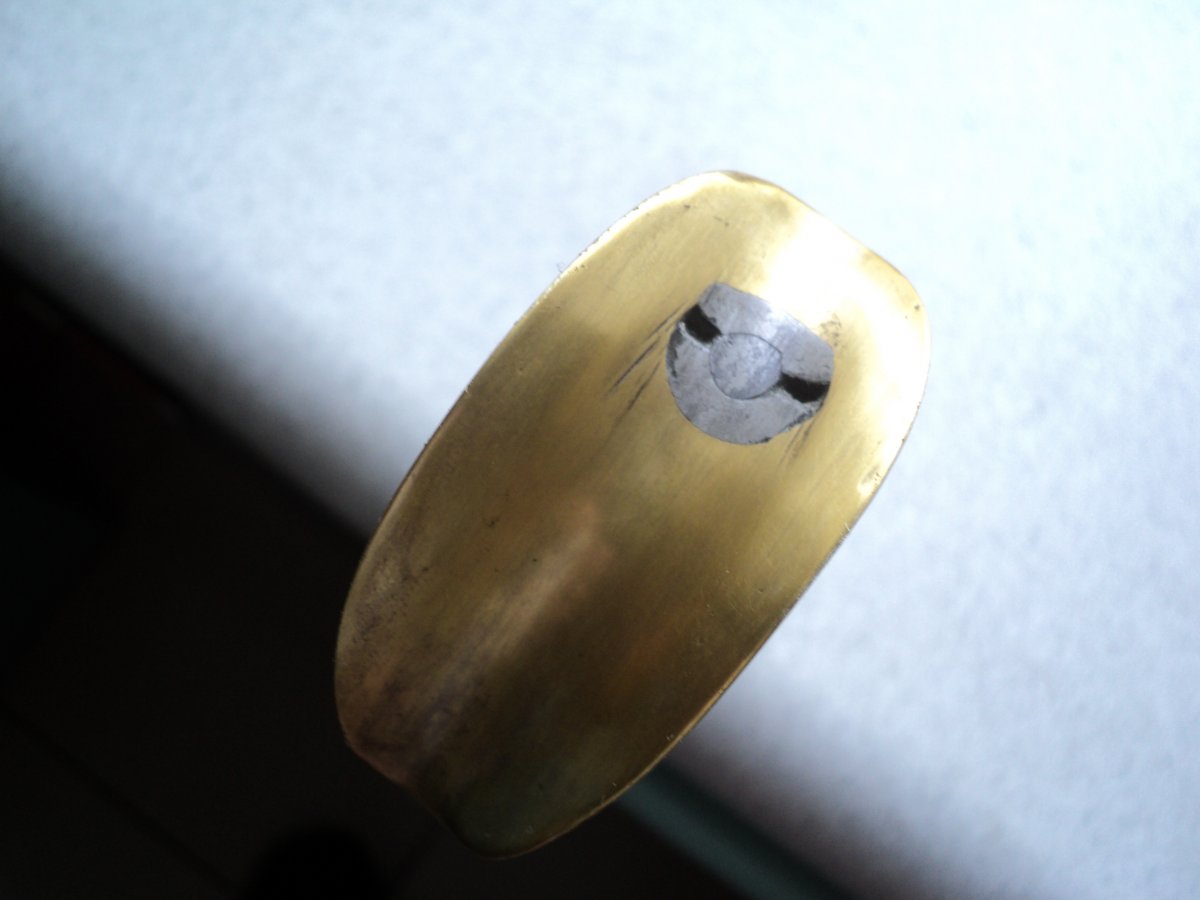

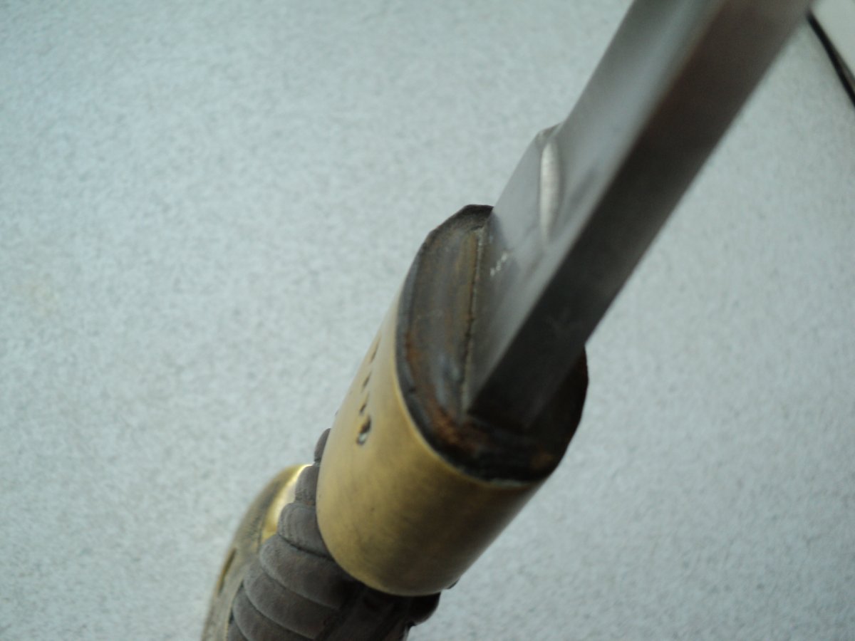

    Как версия , умельцы полирнули все и вся. Ни налета ни грязи, патины. есть ли что то под флястом? у меня 41.гПята выглядит уже. С УВ. только мнение.

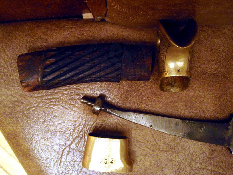

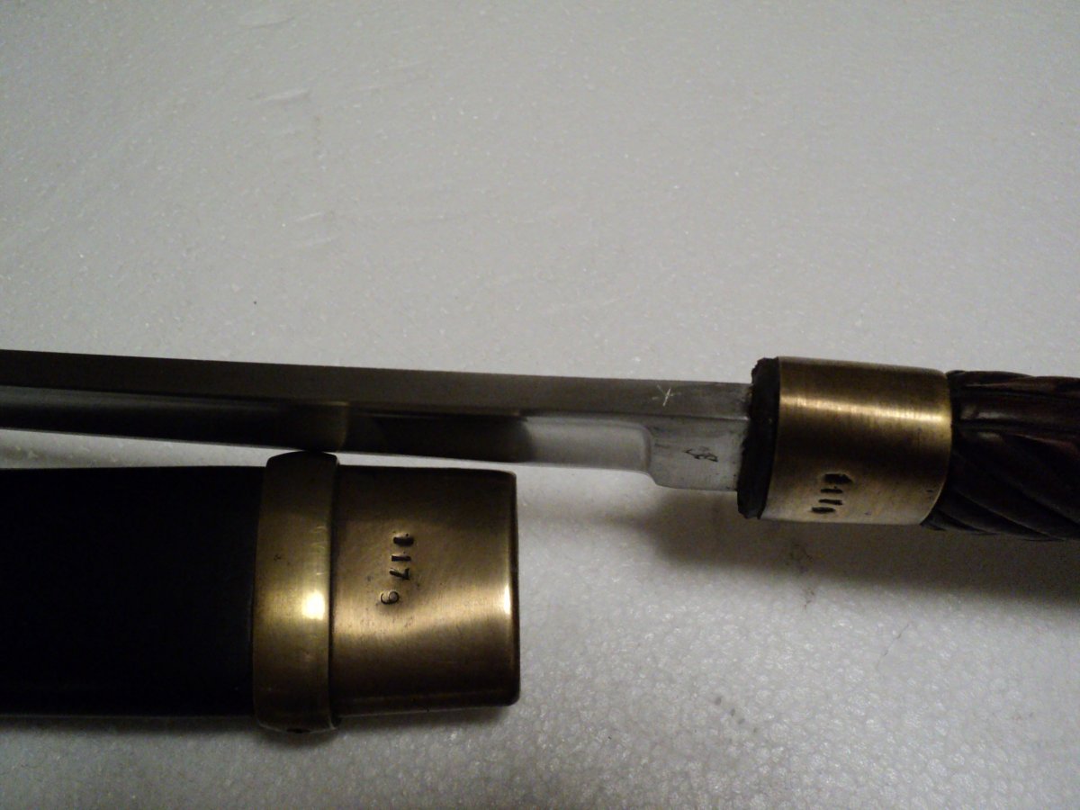

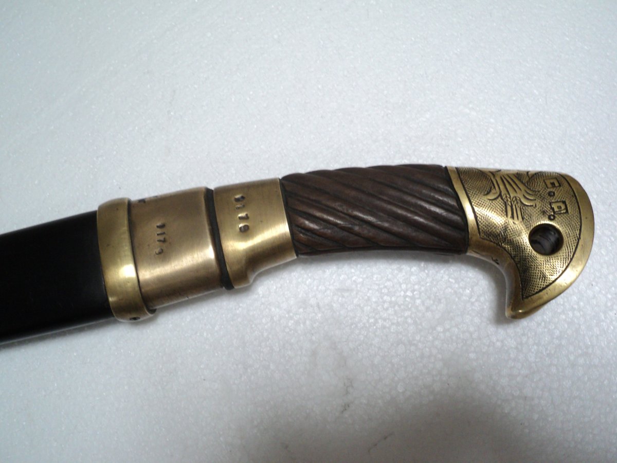

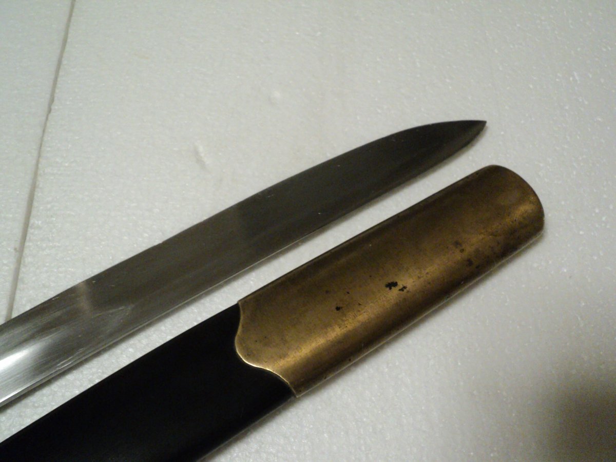

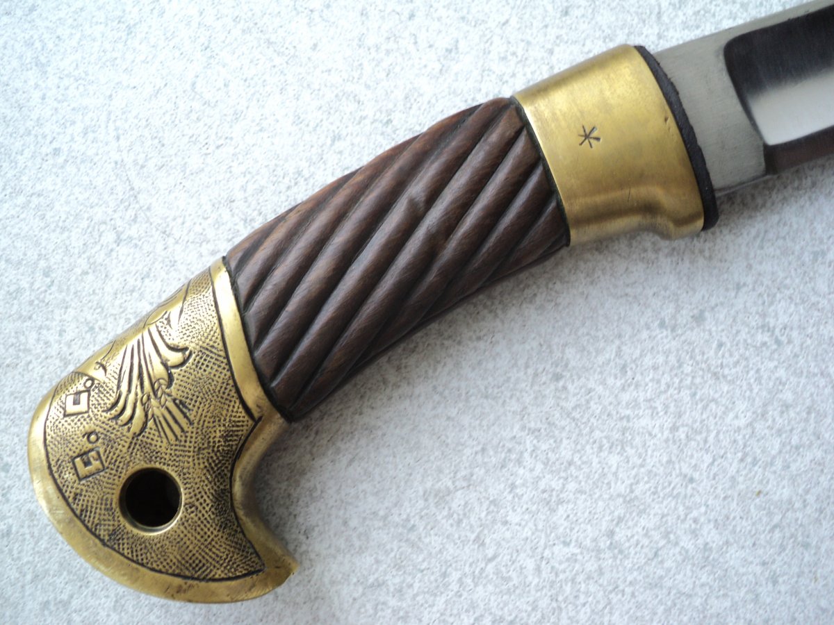

    Приветствую. Патина не глубокая в углублениях конечно есть и то,что чищена это понятно. Фото вчерашние были со вспышкой,поэтому блеск латуни и клинка. Ещё фото при дневном свете.

    Возможно разбирали, подтянули гайку устранив люфт. Заодно и почистили.

    День добрый. Коллекцонная, оригнальная шашка выпуска 1937-1940 гг. Для коллекци лучше не надо.

    Если большинство говорит хорошая, значит хорошая. Интересно за сколько уйдёт.

    После вторых фотографий , когда вся фурнитура так блестела , я соглашусь с чём-то, но не нравится она мне... Имхо
    Слишком чистая... имхо

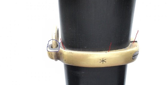

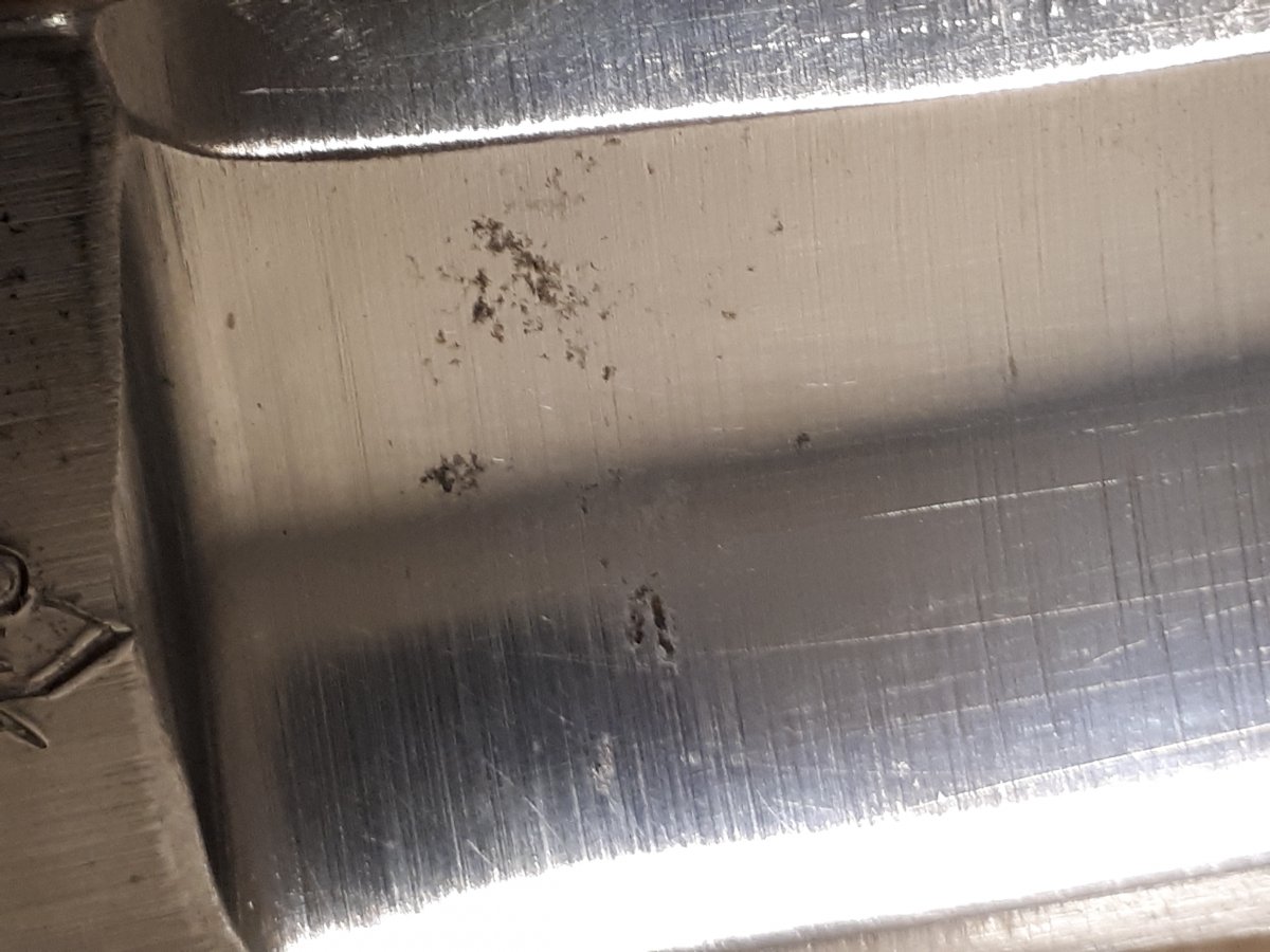

    Обратите внимание на фото. Предположительно разбирали и чистили нулевкой или пастой . Думаю даже шпаклевку прошлись по волокну, иначе как обьяснить отсутствие грязи и патины. Показал красным. И остатки патины возле кольца (синим). Хотели бы впарить состарили бы, а тут как у кота ... блестит.

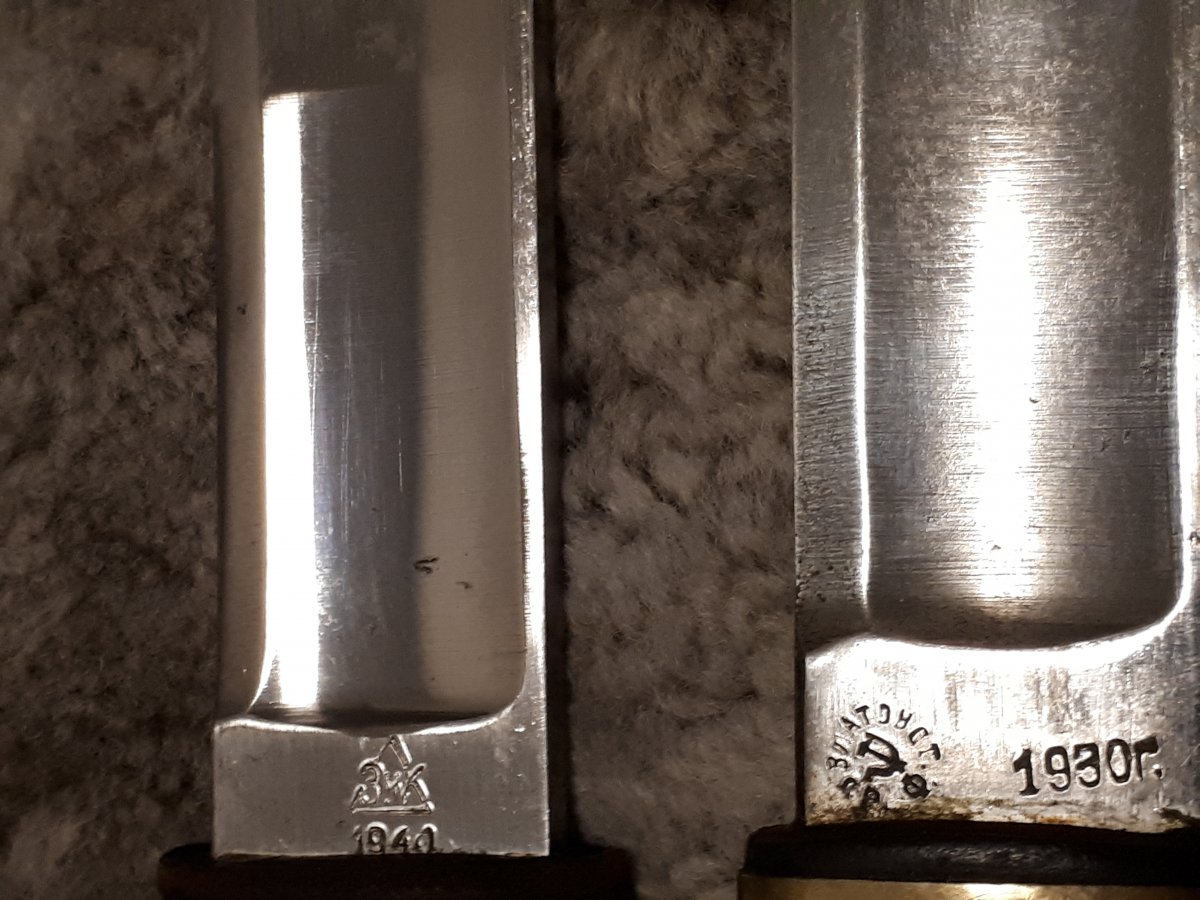

    Не приходилось видеть фабричные клинки без клейм. Может быть кто покажет похожий?
  21. владиимир
    владиимир Feldwebel
    579
    Ещё один,похожий, левый. Не удосужились ЗИК нарисовать с нужной стороны. 1939-42.jpg

    Могу сказать только, что не нравится она многим, именно вычищенным состоянием (что ещё раз подтверждает,что "вылизывать" предметы, это только делать хуже), а по клейму "без года" , - дак тогда нужно искать ещё одно клеймо не только без года, но и без нижней линии треугольника ЗИК, которая вместе с годом не пробита, можно конечно спросить, а почему верхняя часть первой цифры(единицы) не пробилась, что с технической стороны мышления у клейма ТС должно было быть видно. Тоже объяснимо, так как единица (относительно пробитого левого угла преугольника)расположена более глубже , чем к примеру последняя цифра. Потому год и не пробился. Моё мнение не обязательно брать во внимание, я написал не более то, что вижу и думаю. С Уважением Дмитрий.

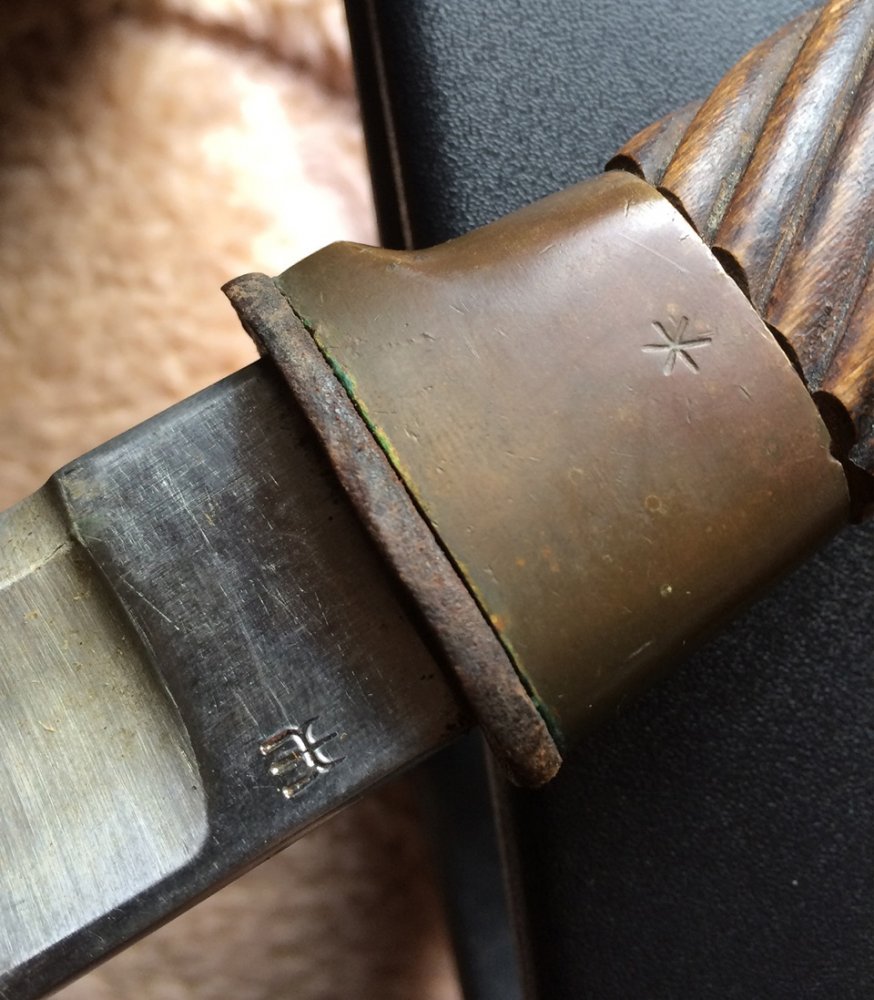

    На кавалерийской шашках образца 1927 года, произведённых в 1930-е годы, на пяте ставились клейма «18 кг», «17 кг», «16 кг», «15 кг». Они являлись, свидетельством определения твёрдости стали клинка, в килограммах на квадратный сантиметр, по применявшемуся в тот период методу Кнупа. В 1941 году подобные клейма были отменены. В 1939 – 1940 годах на шашках ставилось клеймо, условно называемое «снежинкой» - *. Архивные материалы завода не дают возможности определить его значение. Вероятно, это клеймо следует отнести к войсковым... статья из сети .... фОТО ИЗ ТЕМЫ 14ГОДА. 38г ОБСУЖДАЛАСЬ ЗДЕСЬ

    Пример клейма с плохо пробитым годом ИЗ сети. И снежинки
    Останнє редагування: 24 бер 2019
