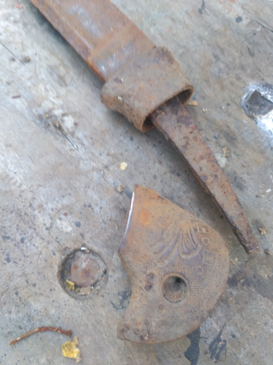

    Доброї ночі камради. Прошу допомоги в реставрації даної шашки, 1938 рік, плюс ще така проблема, на двох кільцях місця для штика підігнуті, чи можливо їх трохи відігнути в початковий стан? Чим відчистити білий метал, чи можна замочувати в керосині, дякую.

    Сохран хороший, толк будет.
    Кольца через деревяшки в тиски, легко выровнять.
    Все остальное-никакоц кислоты, керосин и тд, латунь рукояти-кухонными средствами для плиты и тд, чтобы латунь не покраснела. Деревяшку на ручку закажите, где-то тут делали.

    Доброго вечора, а якими саме засобами і чим відтирати? З пов.

    Латунные части нельзя опускать в кислотосодержащие жидкости. Я замачивал в дистиллированной воде и потом аккуратно вычищал зубной щеткой и содой. Если результат устраивает - оставляйте так, если нет - щадящая шлифовка (но только гладких поверхностей, там где надписи и орнамент - очень аккуратно, чтобы не затереть).
    Хвостовик у Вас был сломан, или пытались "взять нахрапом"? Придется наваривать и резать резьбу.
    При выбивании гайки из тыльника будьте предельно аккуратны - можно испортить тыльник. Предварительно нужно замачивать его в керосине или ВД-шке. Недавно была тема по извлечению "заломыша" хвостовика и гайки из тыльника, поищите, там много дельных советов.
    Клин тоже лучше предварительно отмочить в керосине или соляре и вычищать ржавчину мягкой карщеткой на дрели (главное извлечь ее из каверн). После этого - шлифовка разноабразивной наждачной бумагой вручную с использованием ровных и фасонных деревянных брусков.
    Подготовительный алгоритм примерно такой. Потом, конечно же, изготовление черена и ножен.
    С Уважением!

    Дуже вдячний за гарні поради, буду , з пов.
