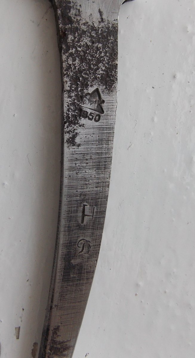

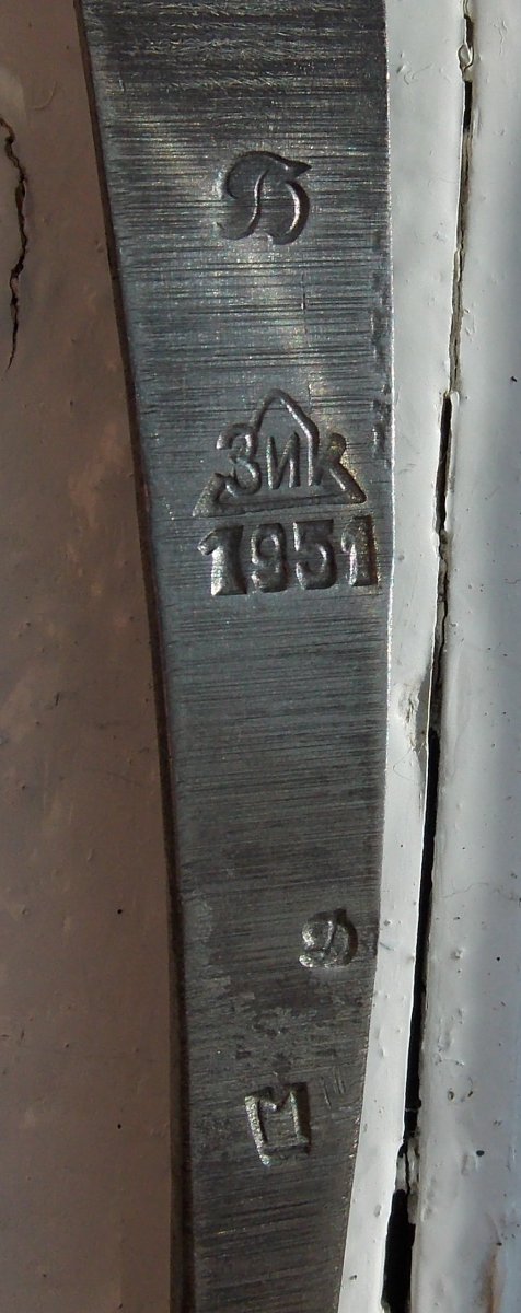

    п. 24 " Не допускается никаких клейм на внешних поверхностях деталей шашек и кортиков"

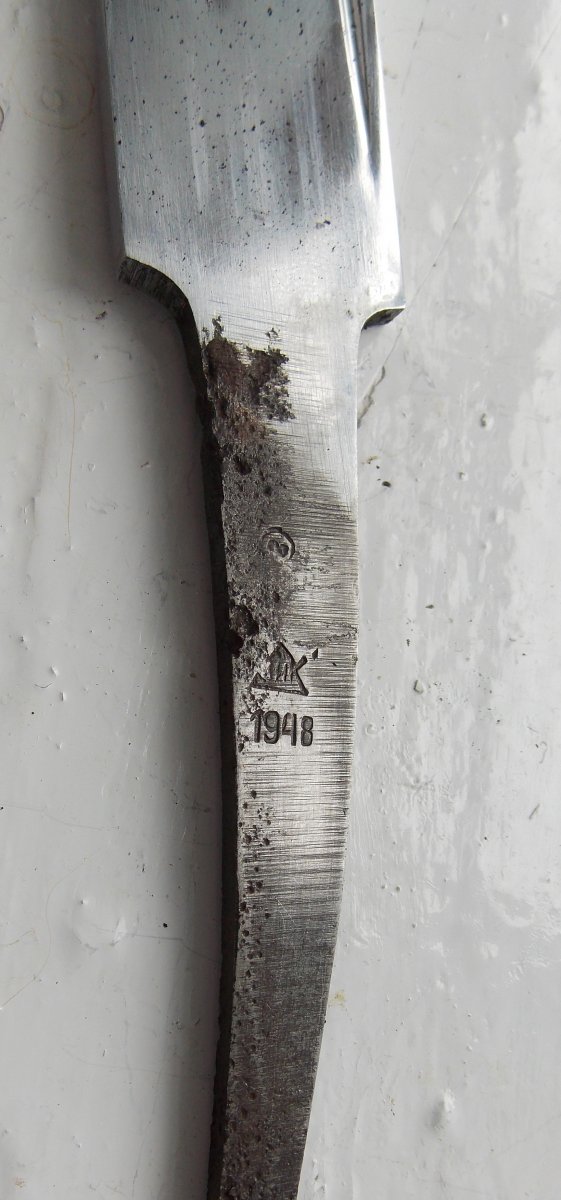

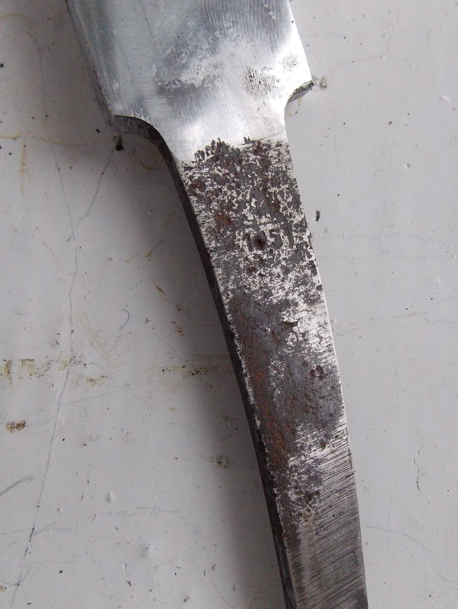

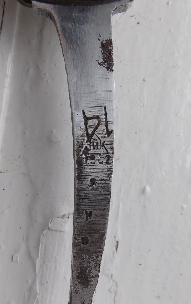

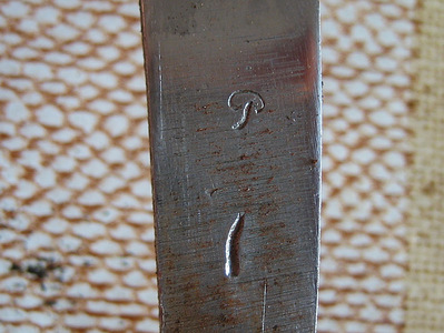

    Все клейма ставились на хвостовике (стебле) клинка.
    1938-1945 годы клеймо " ЗиК" год выпуска четырьмя цифрами
    1946-1970 годы клеймо "ЗиК" год выпуска четырьмя цифрами
    хвостовики разные в зависимости от года выпуска, есть более ранние , но я не нашел их фото
    DSCN0624.JPG DSCN4797.JPG post-78720-0-69171700-1477513801_thumb.jpg DSCN4797.JPG DSCN0611.JPG DSCN0599.JPG DSCN0593.JPG 1664192478_6.jpg

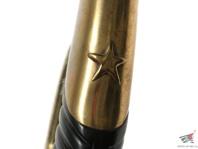

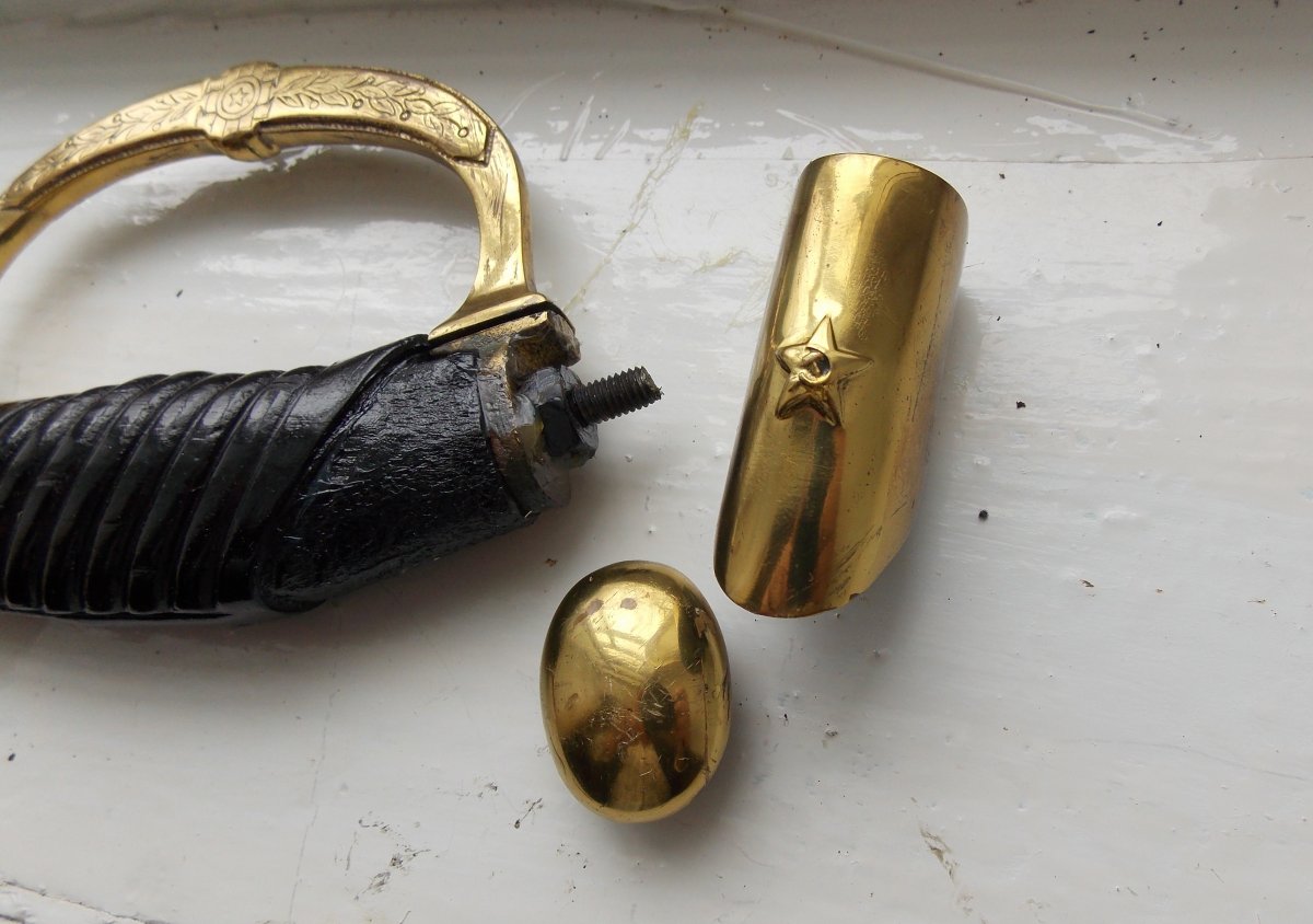

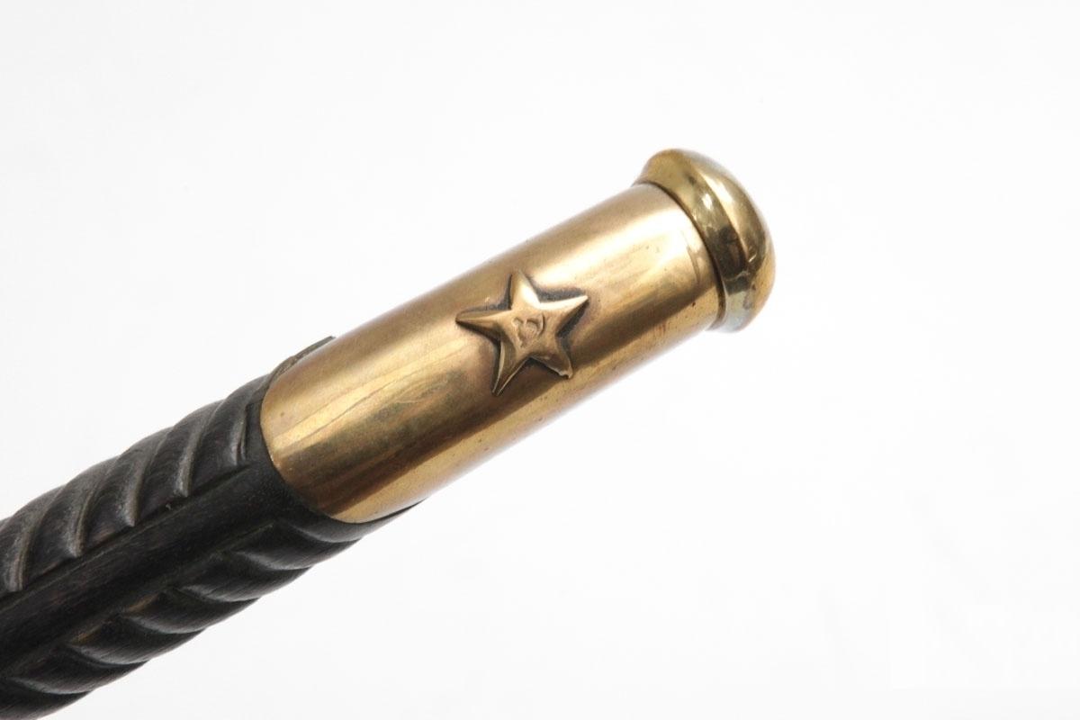

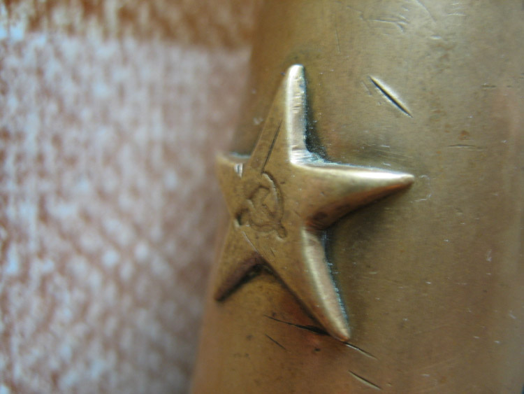

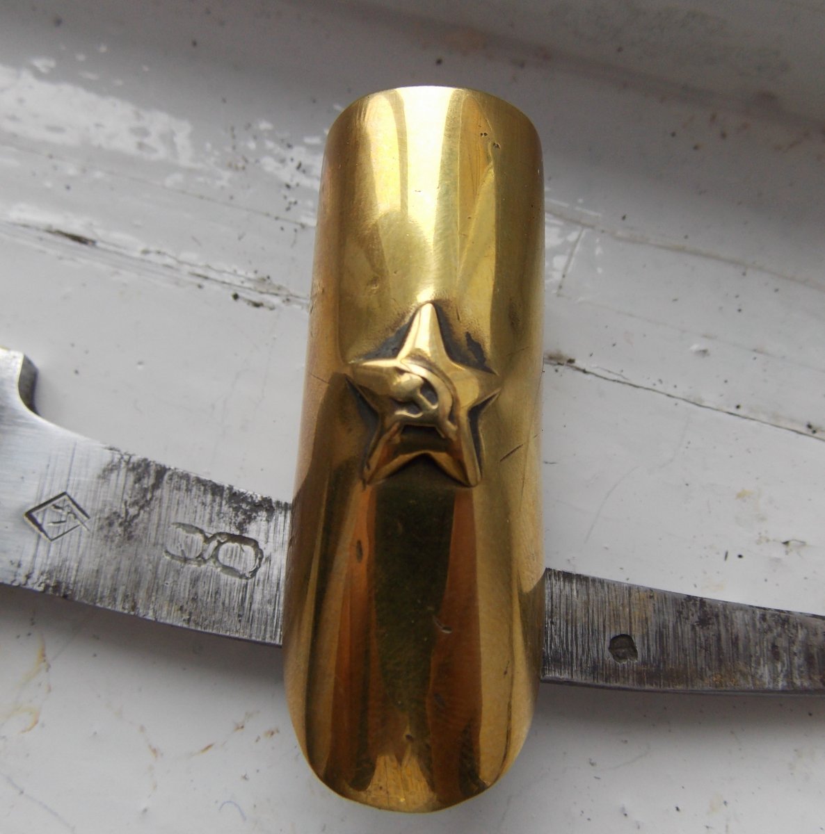

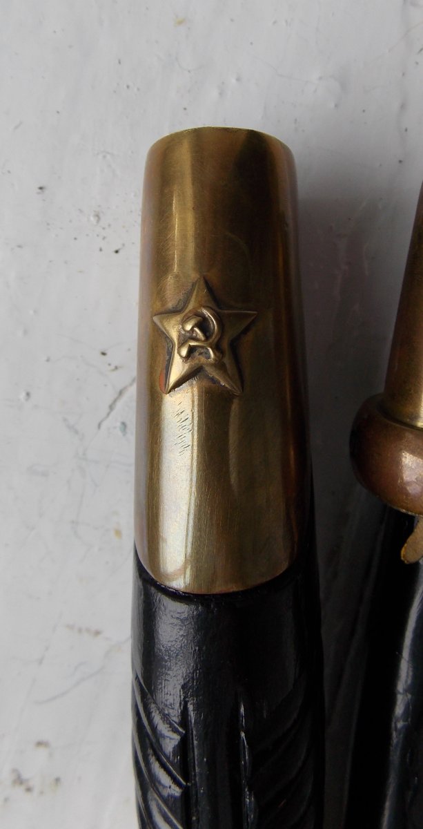

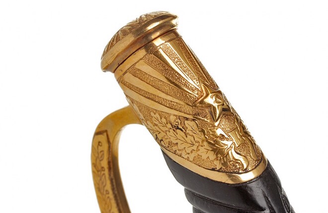

    Верхняя втулка со звездой на более ранних экземплярах была накладной с тесненным серпом и молотом до 1946-48 годов
    Более поздний вариант верхней втулки 1948-1956 г.г. - штампованная звезда

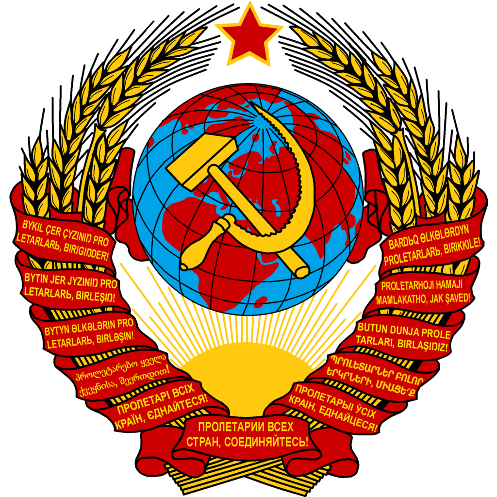

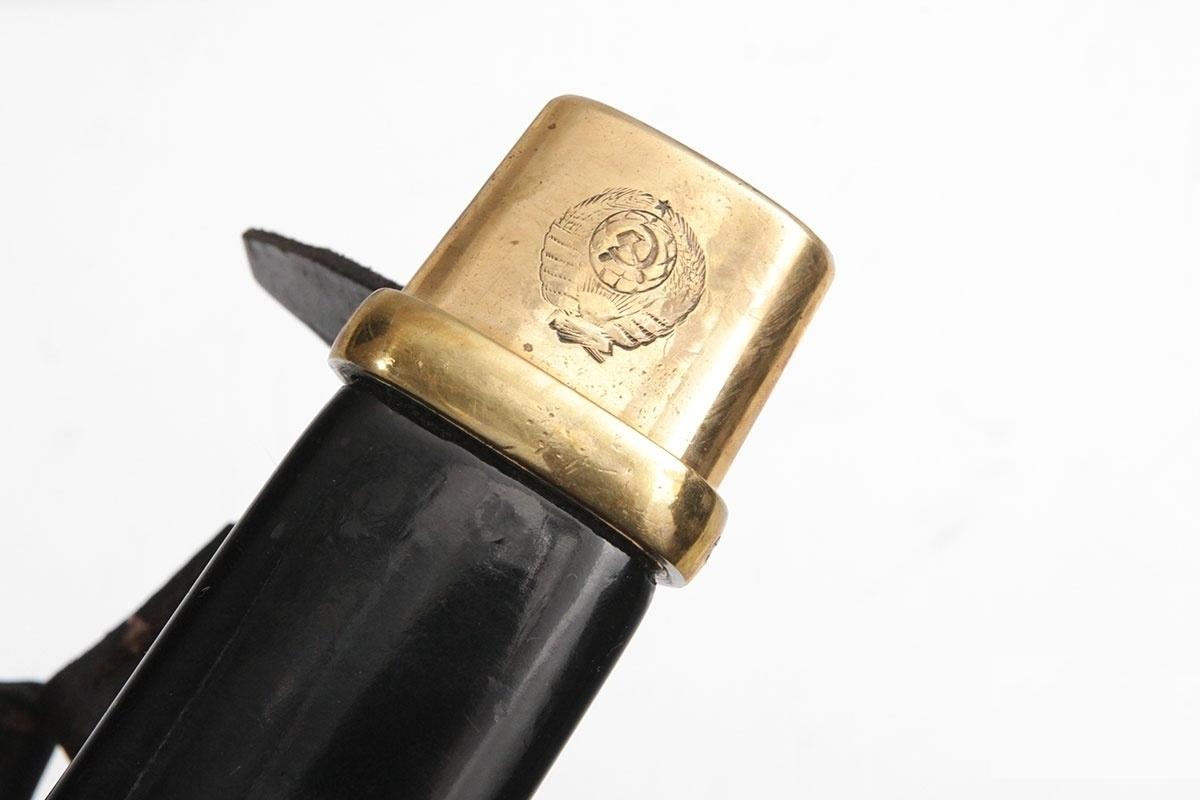

    герб 1923-1936 г.г. 548px-Coat_of_arms_of_the_Soviet_Union_(1923–1936).svg.png герб 1937-1946 г.г. 1024px-USSR_COA_1936.png герб 1948-1956 г.г. 872px-Coat_of_arms_of_the_Soviet_Union_(1946-1956).svg.png

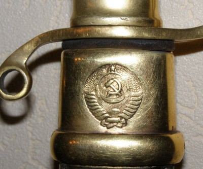

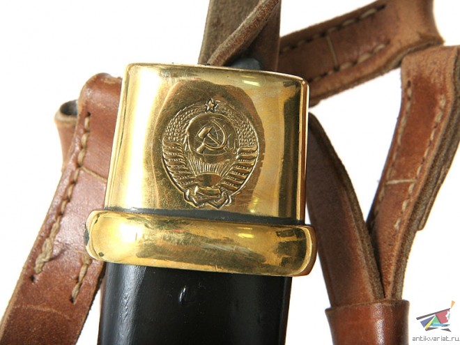

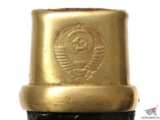

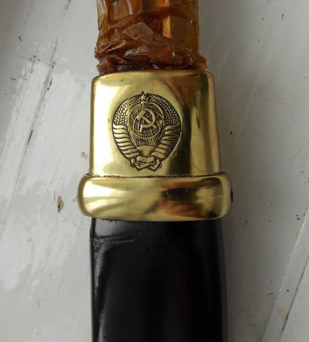

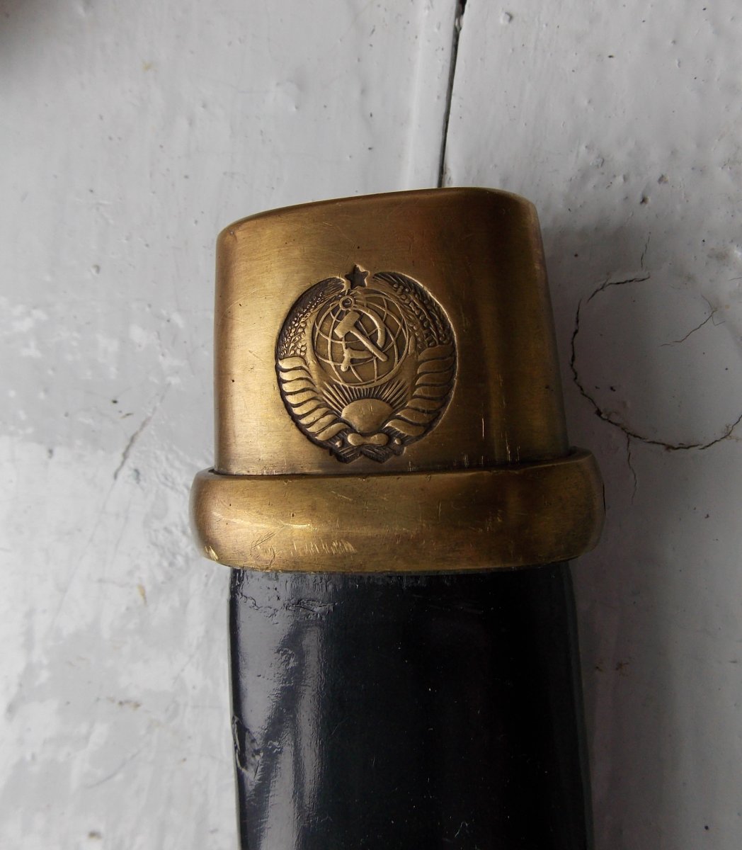

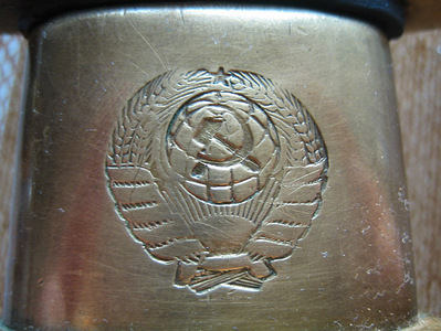

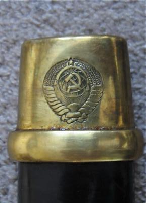

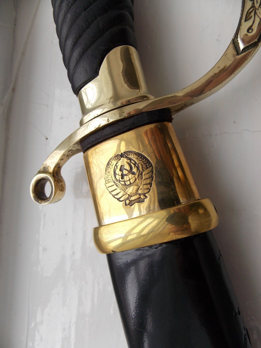

    В зависимости от годов выпуска менялись и гербы на устье ножен - ранние имели 11 лент , поздние 16
    DSCN0169.JPG 021.jpg DSCN0107.JPG DSCN0215.JPG DSCN0262.JPG DSCN0601.JPG IMG_0025.jpg januar10_1174.jpg juli10_1203.jpg t_430540_1521395281.jpg

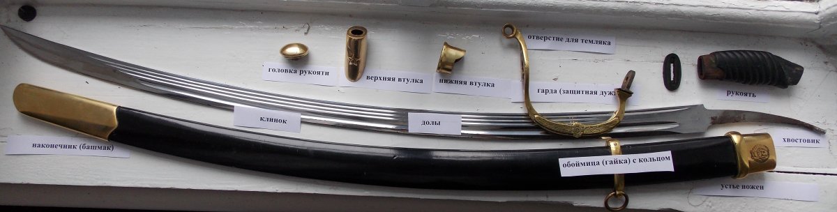

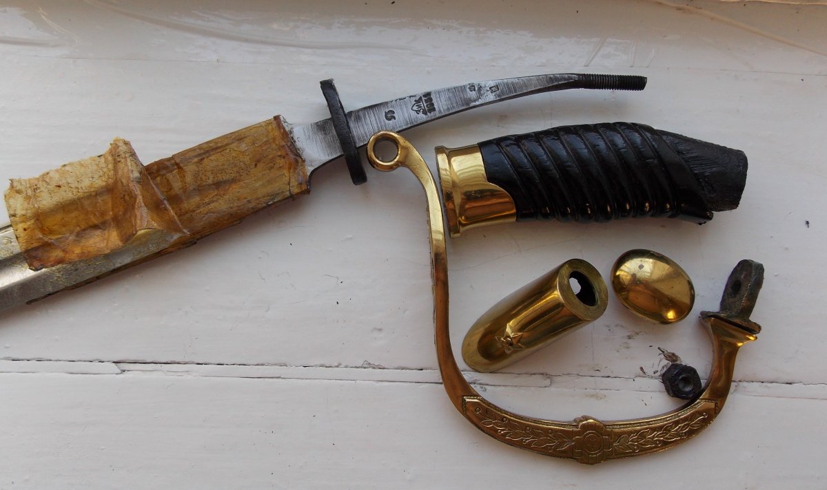

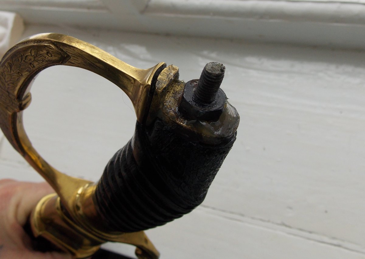

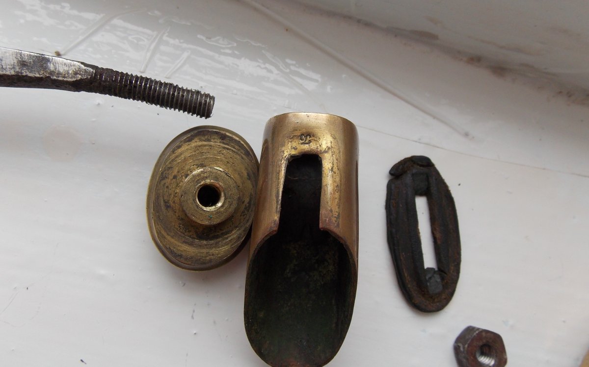

    нашел фото будет полезным для начинающих . или для тех ,кто хотел бы разобрать подзнаменку
    фото

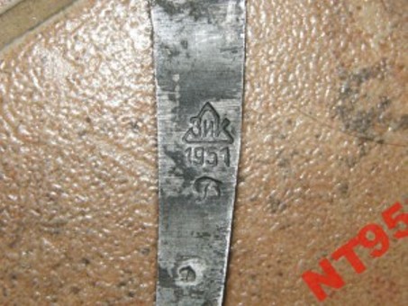

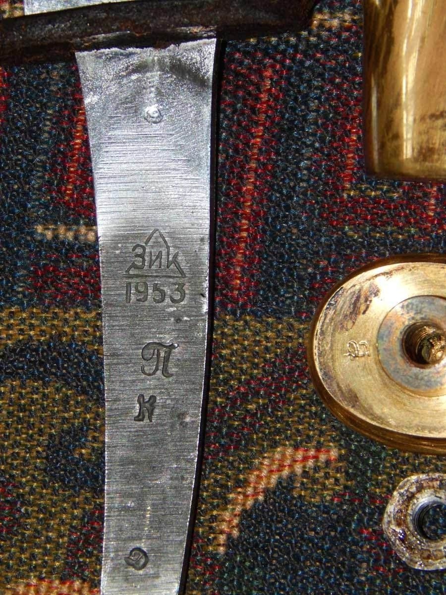

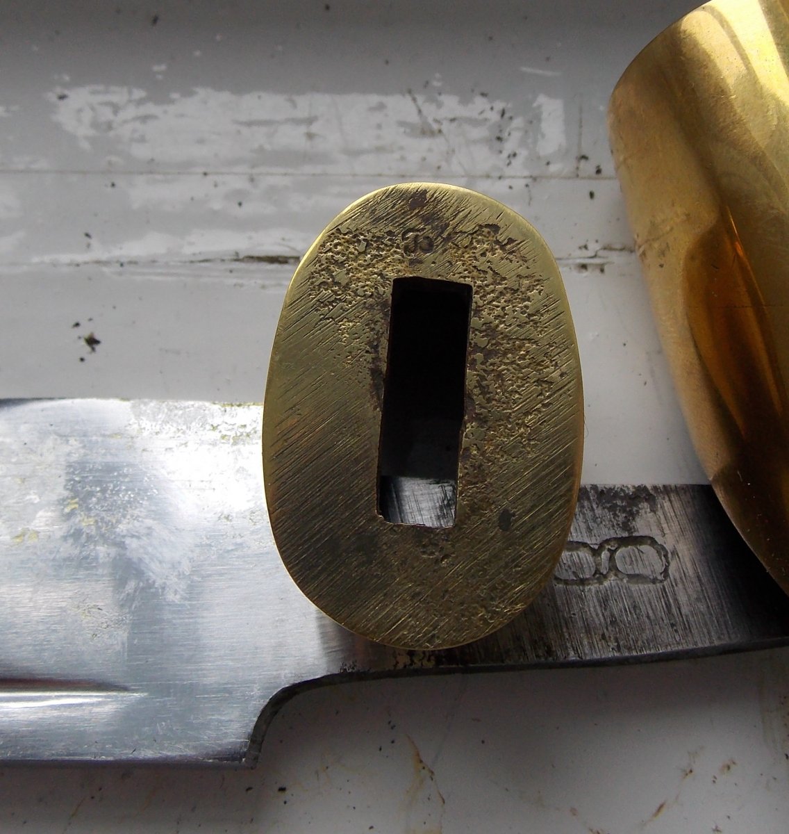

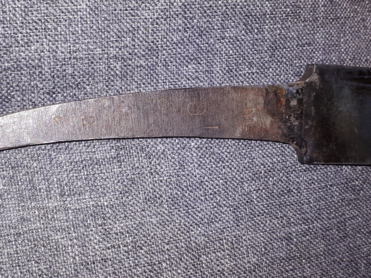

    На ранних шашках не хвостовике не всегда были клейма "ЗиК" и год выпуска
    клейма заводской приемки или служб технического контроля : с середины1930-х годов контрольное бюро цеха возглавлял Петров Н.А. ,а в годы ВОВ начальником ОТК оружейного цеха являлся Цивлин. Клеймо "ц" присутствует на шашках выпущенных в 1944-1946 годах.
    Клейма военной приемки : личные клейма военпредов, в виде начальных букв их фамилий,ставились рядом с клеймами служб технического контроля.С 1939 года приемку вел военный инженер Иванов Г. А. в 1943-1945 годах - майор Петров А.Ф. В документах,датированных 1945 годом встречаются также фамилии военпредов капитана Ермоленко А. Д. и старшего техника-лейтенанта Дудко.

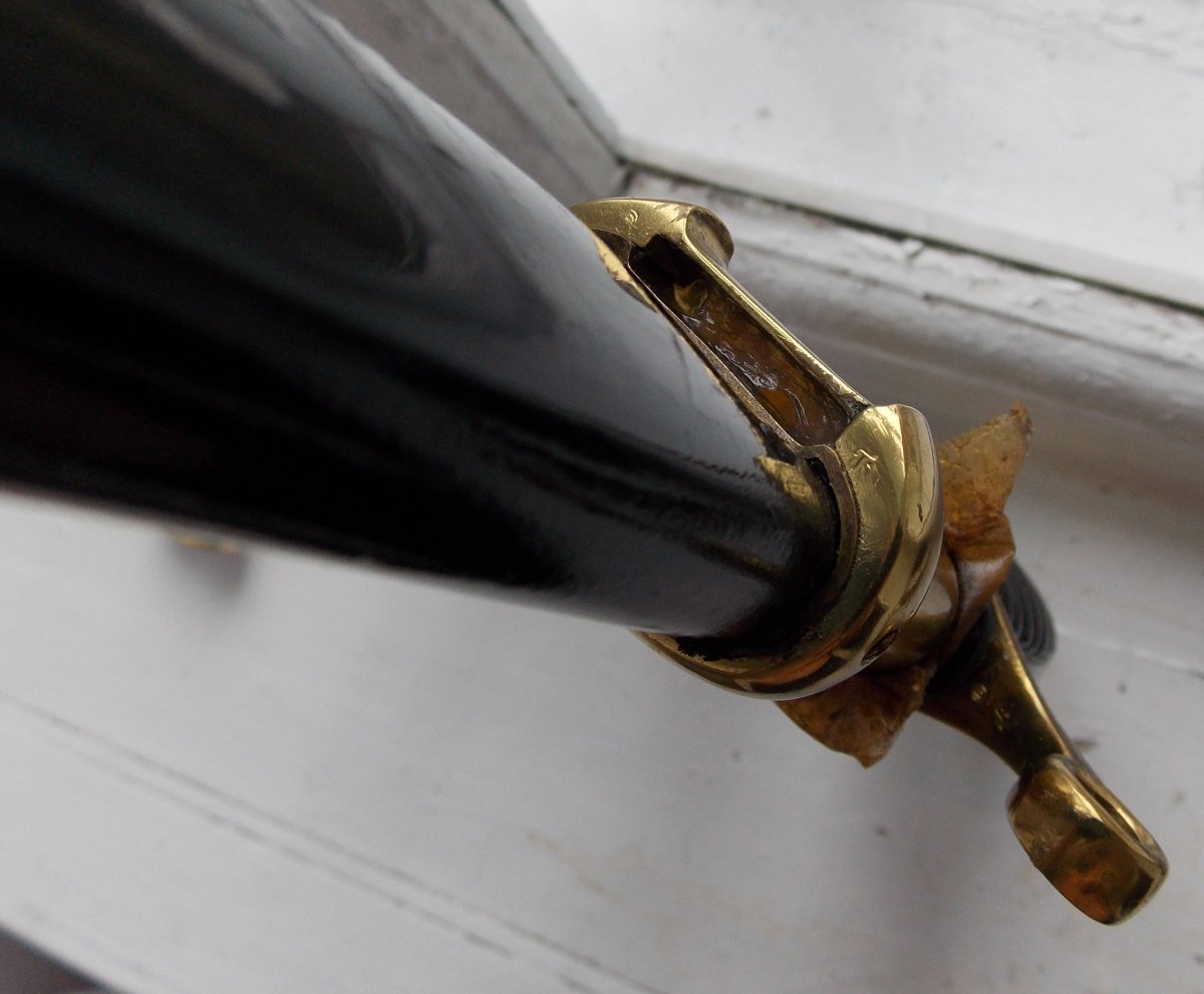

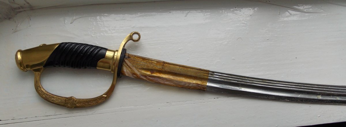

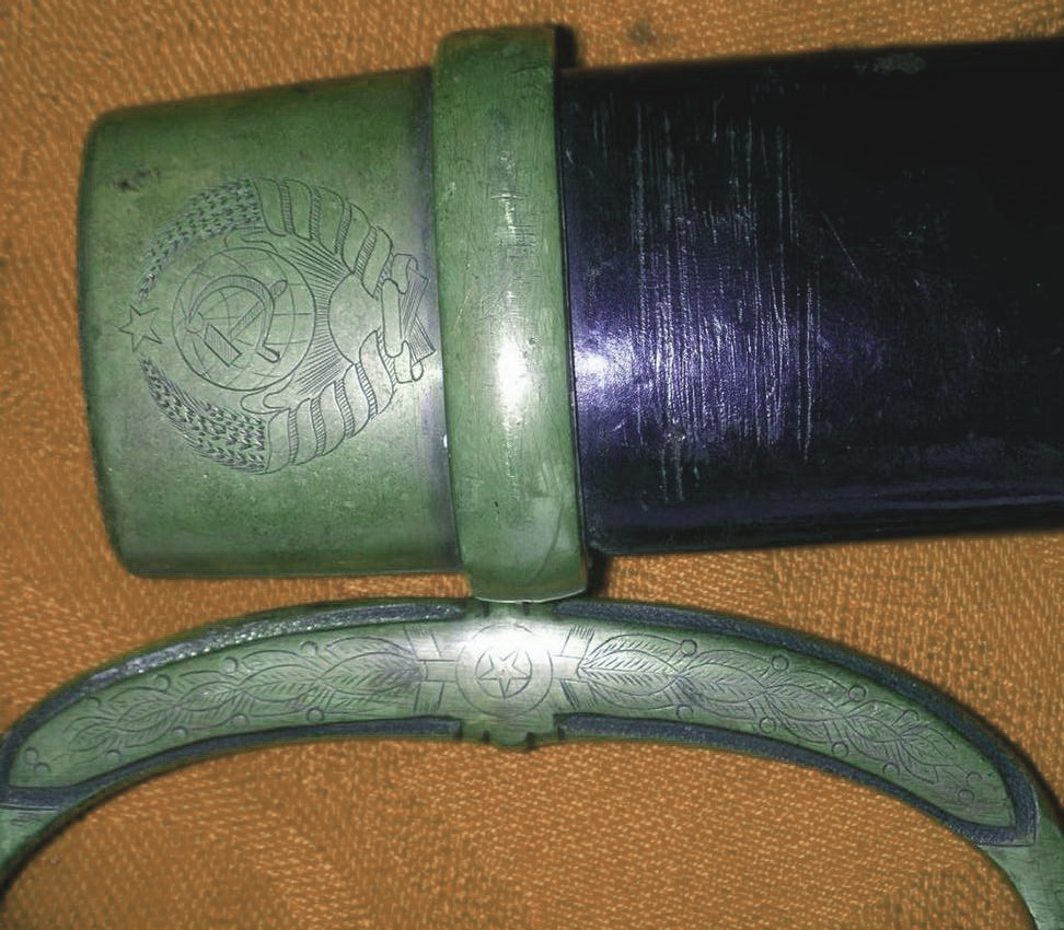

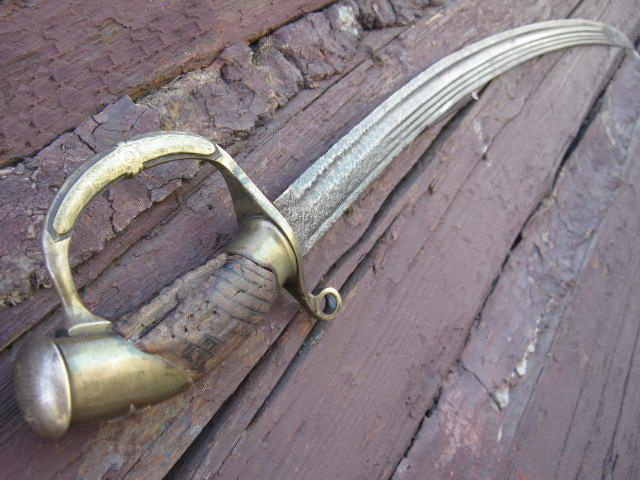

    Интересная тема, не хватало ее. Орнамент на дужке и герб ранних, была гравировка. Ножны предположительно обтянуты кожей на самых ранних. Не видел(фото) клеймо Цифрами ранее 1948г. Количество долов на клинке, проскакивала тема с 4мя.Хром на клинке,? выпуск периода войны ?? фото из сети ,копаной. Также нужны более детальные данные по клеймам в виде букв. Фото с шашками по периодам ,интересно. С ув

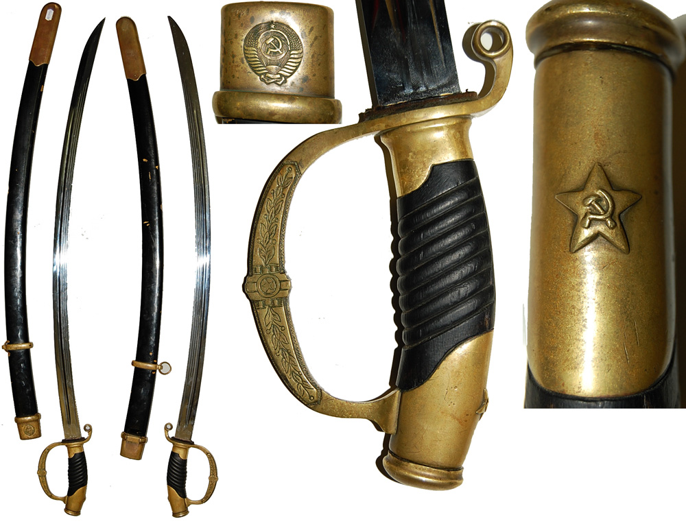

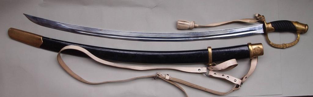

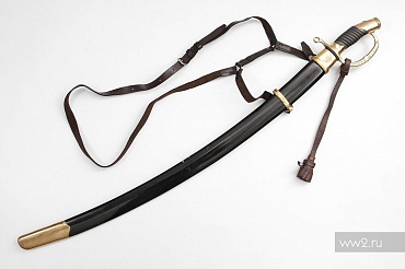

    И.Е.Гусев. " в 1940 году в вооруженные силы поступило два образца шашек: 1 шашка генеральская для общевойсковых генералов и генералов артиллерии
    2. шашка для строевого начальствующего состава Красной Армии."
    Шашка строевого начальствующего состава - эта шашка была принята взамен шашки обр.1927 года: в кавалерии -для всех строевых командиров(до полковника включительно)
    в других родах войск - для тех командиров,которым по штату полагалась строевая лошадь.
    После ВОВ шашка оставалась на вооружении только в кавалерии до 1955 года.
    В 1951-1954 гг. была принадлежностью формы одежды военных комендантов железнодорожных участков,их заместителей и помощников.
    До конца 1990-х годов в Российской Федерации являлась принадлежностью формы одежды ассистентов знаменосцев на парадах.

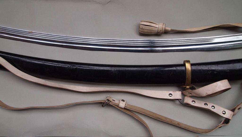

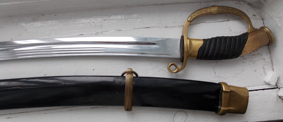

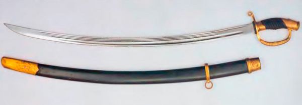

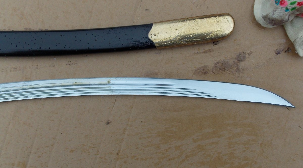

    Шашка строевого начальствующего состава образца 1940 года раннего выпуска

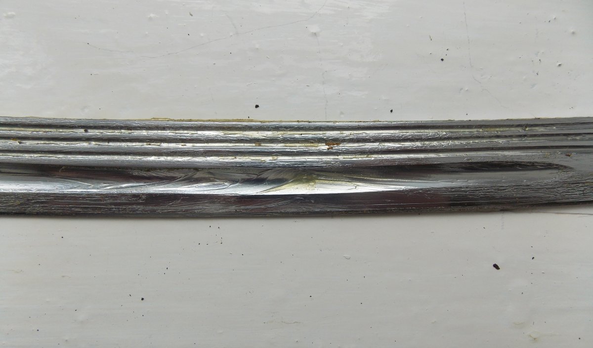

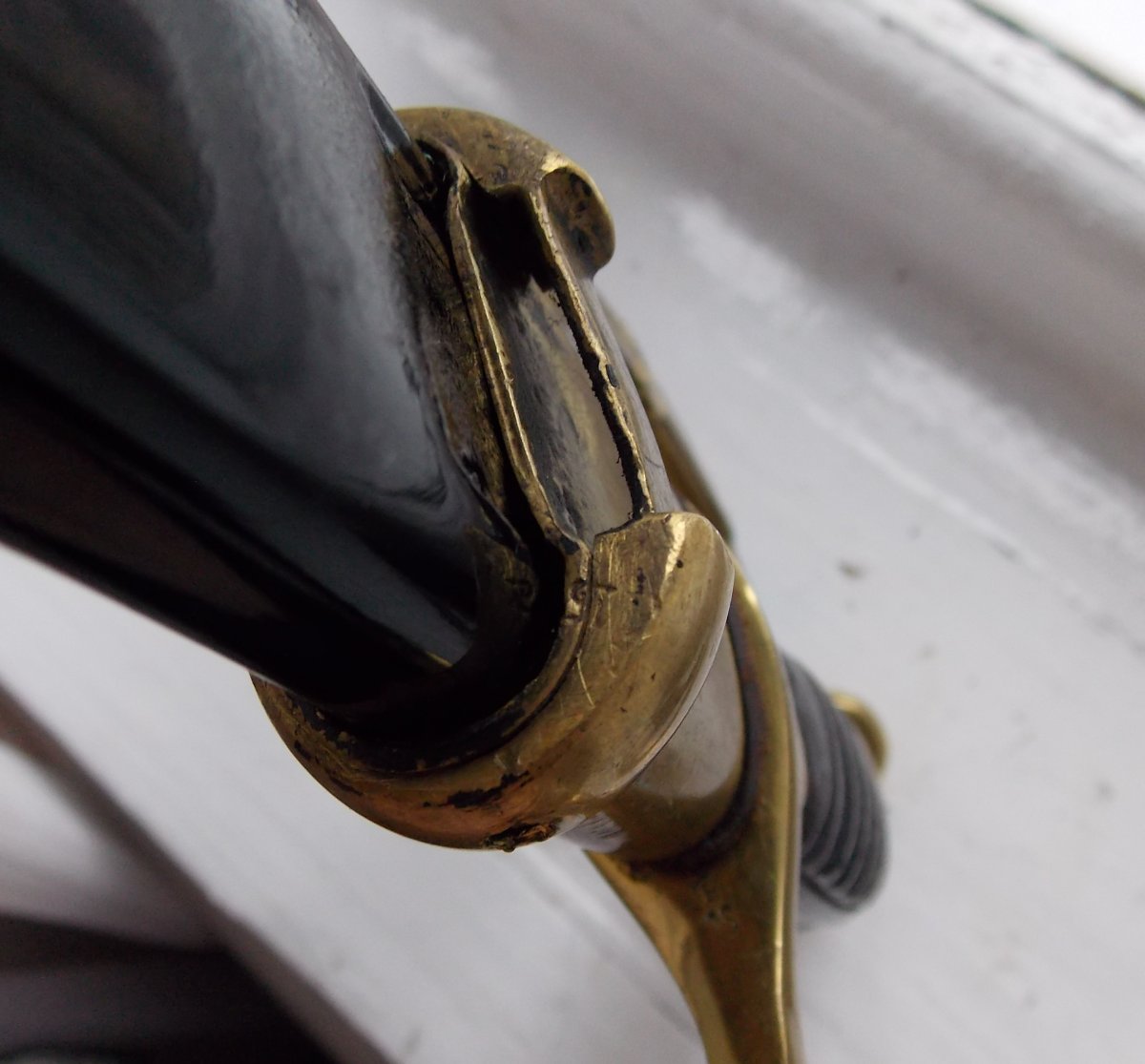

    "Описание :Клинок стальной . никелированный,незначительной кривизны, однолезвийный, с одним широким и тремя узкими долами.
    Деревянная рукоять черного цвета, с расширением в средней части.имеет глубокие наклонные желобки.
    На верхней втулке - рельефное изображение пятиконечной звезды со штампованными серпом и молотом.
    Прибор рукояти латунный. Гарда образована защитной дужкой, отходящей от верхней части рукояти и плавно переходящей в крестовину.
    Конец крестовины имеет отверстие для темляка.
    Деревянные ножны обтянуты черной кожей. Латунный прибор состоит из устья, гайки и наконечника. На латунном устье ножен с лицевой стороны - штампованное изображение герба СССР." Ножны обтянуты кожей редкие , их выпуск небольшой и в продаже почти не встречаются.
    Далее от таких ножен откажутся и заменят их " деревянными ,черными . покрытыми лаком."
    Длина клинка по И.Е Гусеву - 820 мм ( к стати сказать все мои шашки -810 мм )
    общая длина 999 мм, ширина клинка у пяты -30 мм ( у меня все шашки 31 мм )
    фото 1.25.6.40 Шашка строевого начальствующего состава обр. 1940г 1-1500x1125.jpg 14353.jpg oct15_227.jpg post-39-1162511086_thumb.jpg shashka_rkka_komsostava_obr_1940_g_pr_podznamenka_s_paradnoj_portupeej.jpg shashka_rkka_komsostava_obr_1940_g_pr_podznamenka_s_paradnoj_portupeej (2).jpg DSCN4247.JPG DSCN4262.JPG
    фото DSCN0094.JPG DSCN0087.JPG DSCN0097.JPG DSCN0148.JPG DSCN0284.JPG DSCN0289.JPG DSCN0291.JPG DSCN0287.JPG

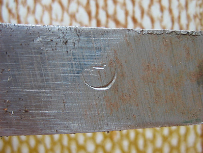

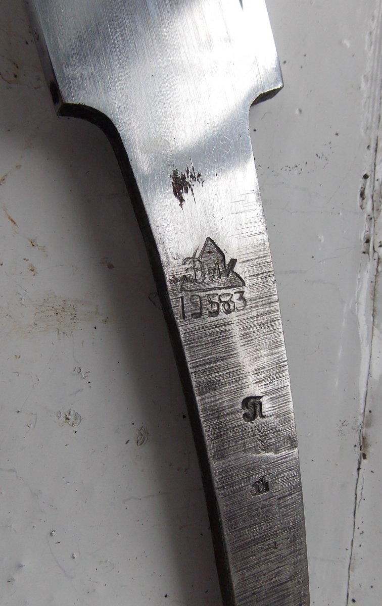

    А теперь поговорим о клеймах. Немного истории клейм Златоуста :Клейма заводские или фабричные( с сопутствующими им датирующими клеймами).Ставились на пяте клинков.
    1919 - 1927 гг. --старое фабричное клеймо "Злат.Ор.Фабр." год выпуска четырьмя цифрами.
    1928 - 1931 гг. "Златоуст ор. фабр." Надпись шла по кругу,в центре которого,вместо царского двуглавого орла,помещалась советская эмблема - серп и молот.Год выпуска давался полностью - четырьмя цифрами.
    1931 - 1934 гг. клеймо "Злат.гос.завод" или "ЗГЗ" . Год выпуска - две последние цифры.
    1934 - 1938 гг. клеймо "ЗИЗ" . Год выпуска - две последние цифры.
    1938 - 1945 гг. клеймо "ЗиК" . Год выпуска четырьмя цифрами.
    1945 - 1946 гг. клеймо "ИМЗ" Год выпуска четырьмя цифрами.
    1946 - 1970 гг. клеймо "ЗиК" Год вы пуска четырьмя цифрами
    Технические условия на изготовление и приемку генеральской шашки . шашки строевого начальствующего состава и генеральского кортика . образца 1940 года . вообще исключали наличие какой-либо видимой маркировки :
    " п. 24. Не допускается никаких клейм на внешних поверхностях деталей шашек и кортиков. "
    Все клейма ставились на стебле (хвостовике) клинка

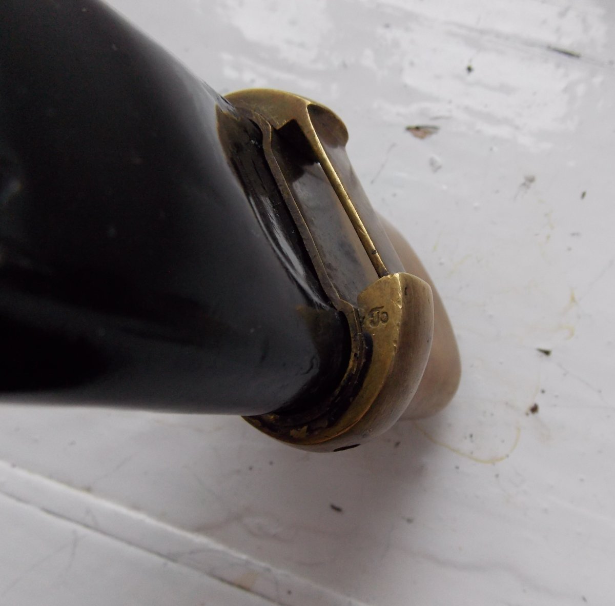

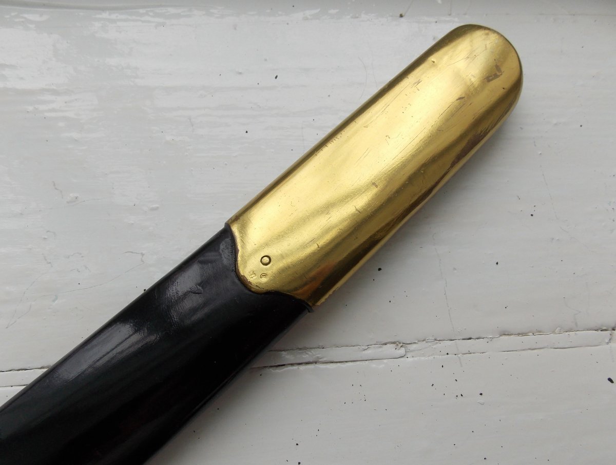

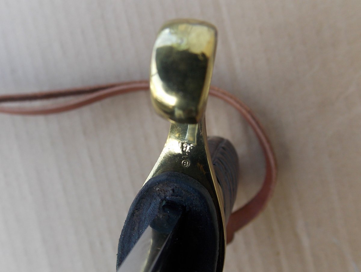

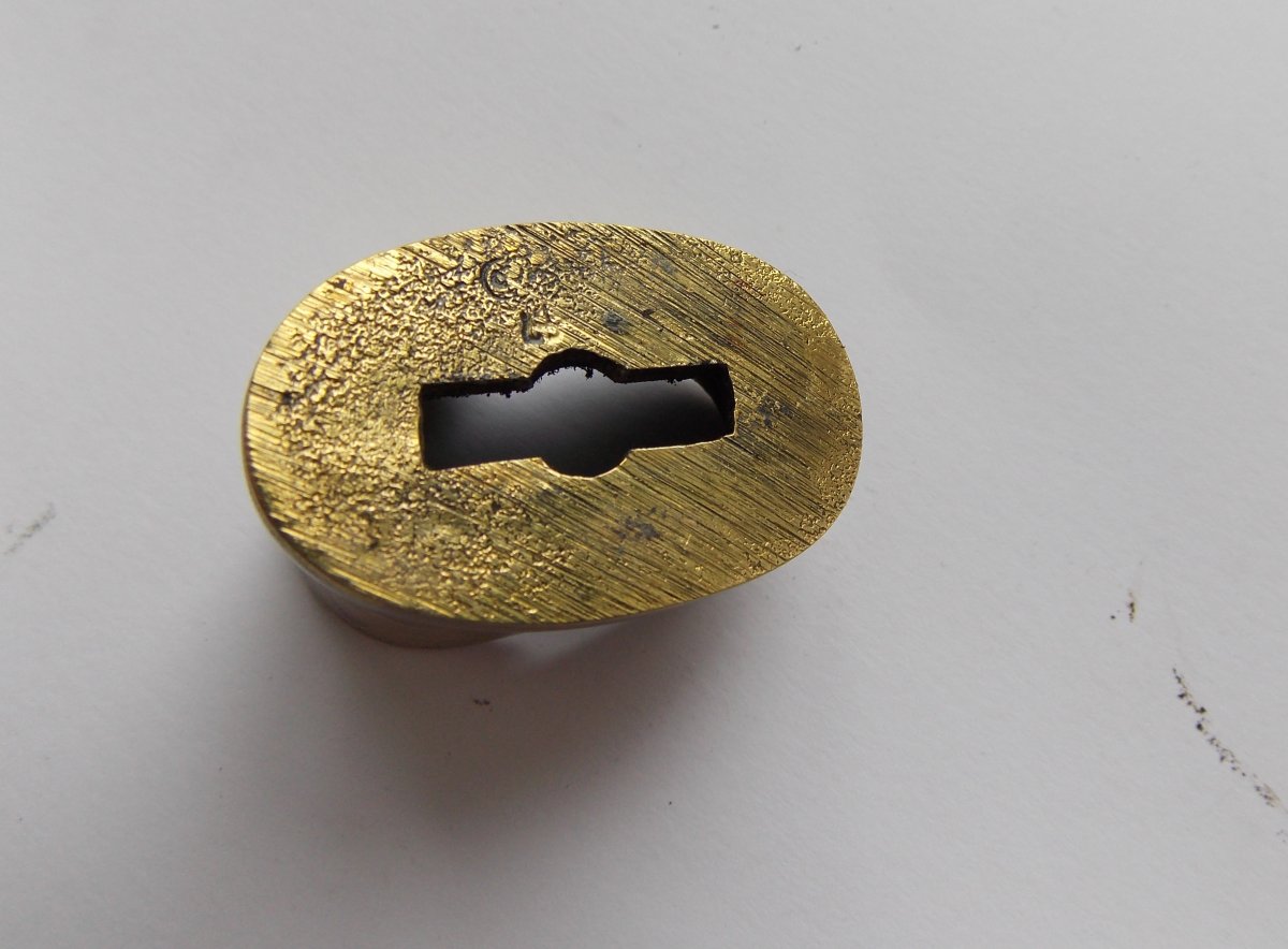

    на шашках строевого начальствующего состава обр.1940 года клеймению поддавались практически все детали сборки, на оригинальной шашке всегда присутствуют клейма одного типа :

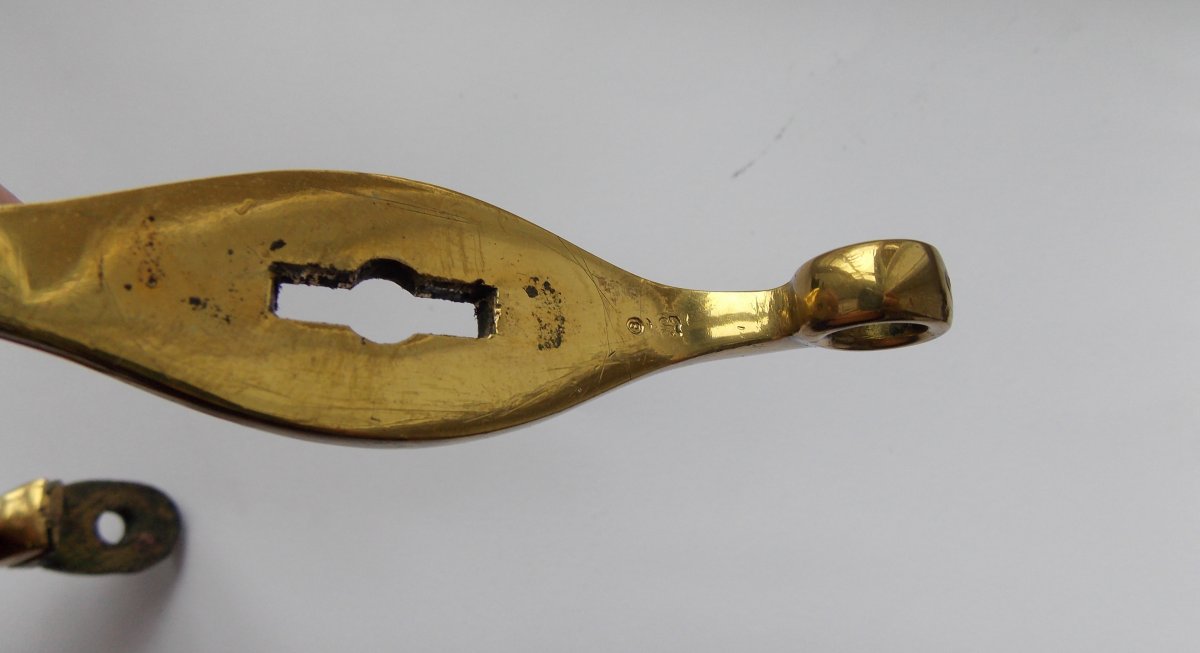

    клейма на гарде : DSCN0620.JPG DSCN4257.JPG DSCN4459.JPG DSCN4847.JPG

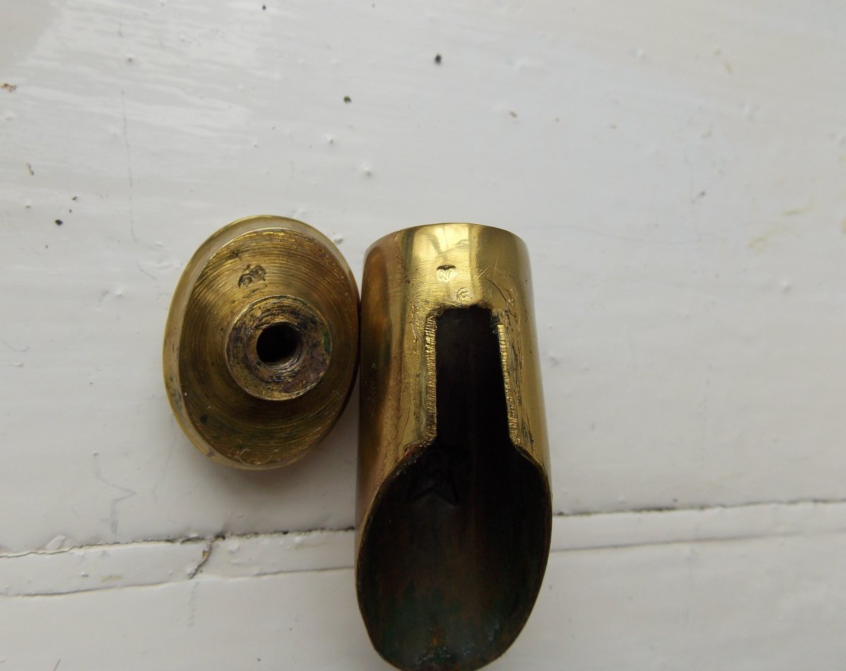

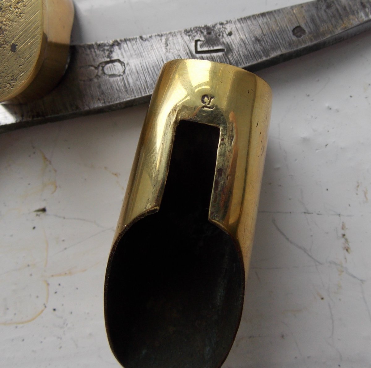

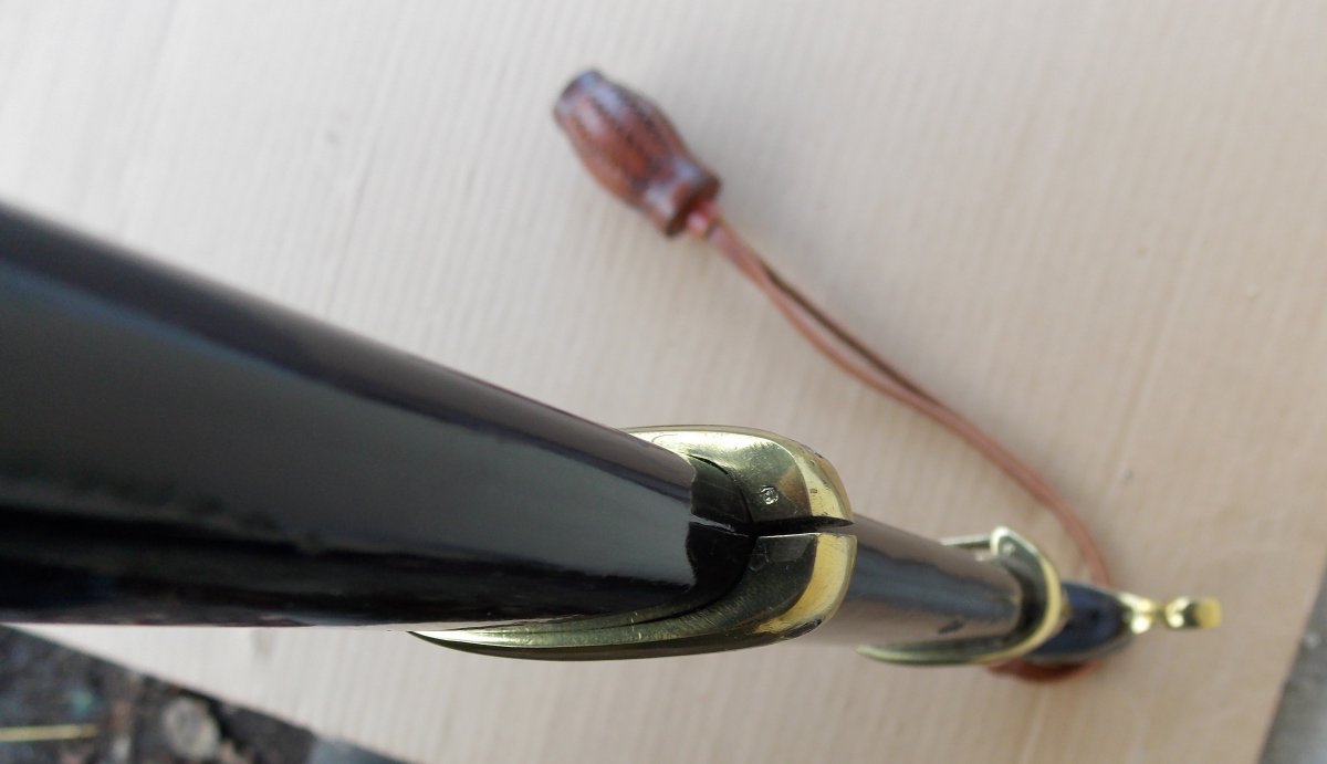

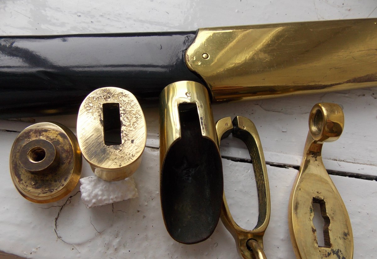

    клейма на верхней втулке DSCN0208.JPG DSCN0323.JPG DSCN4464.JPG DSCN0607.JPG

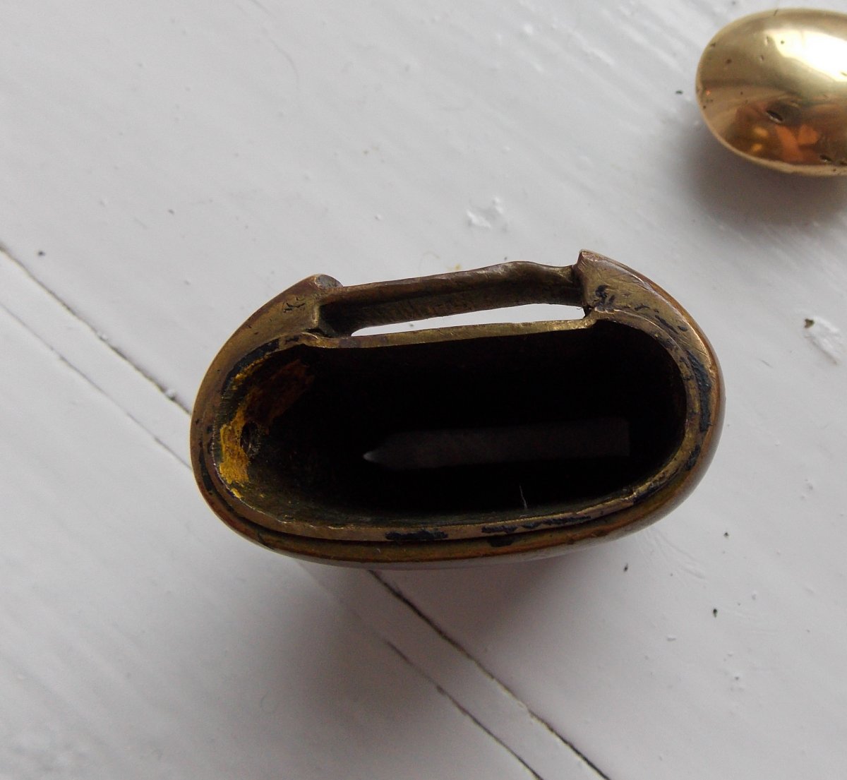

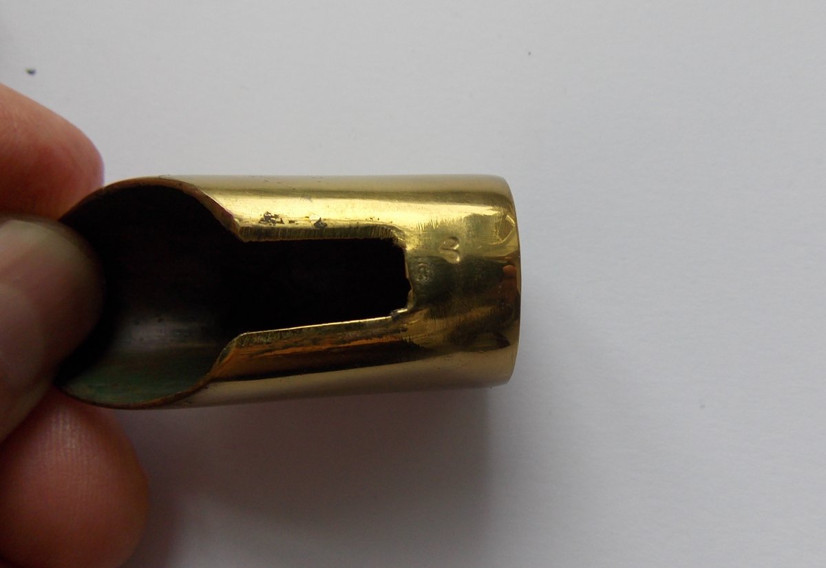

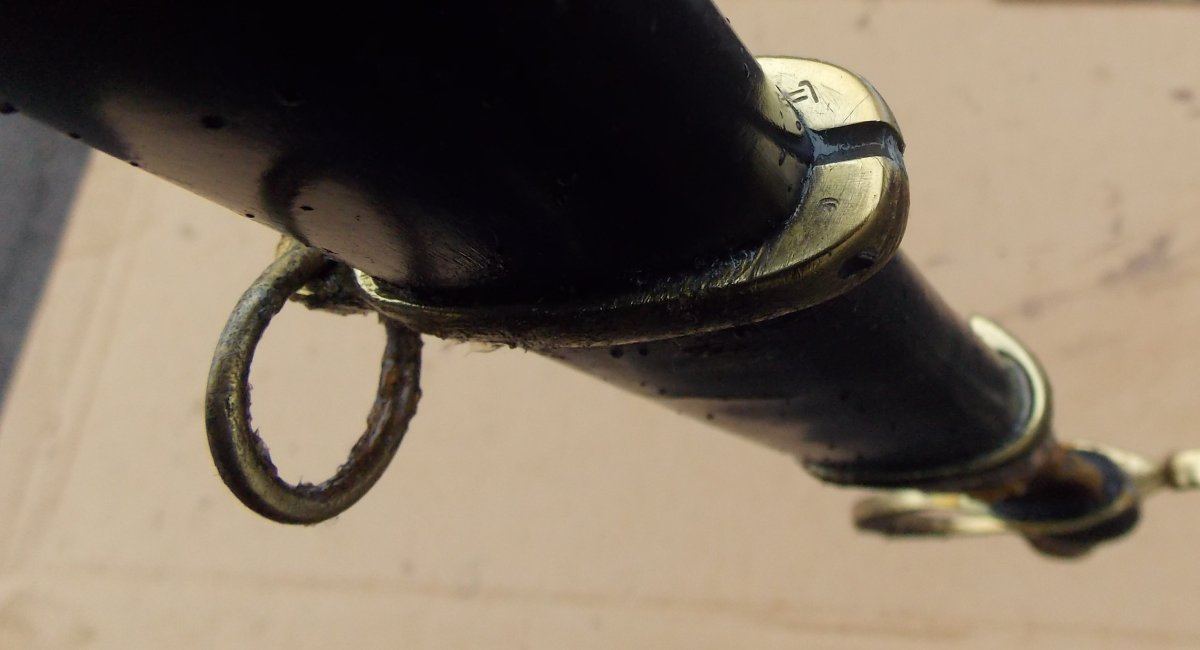

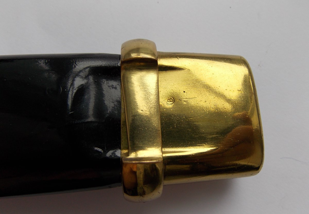

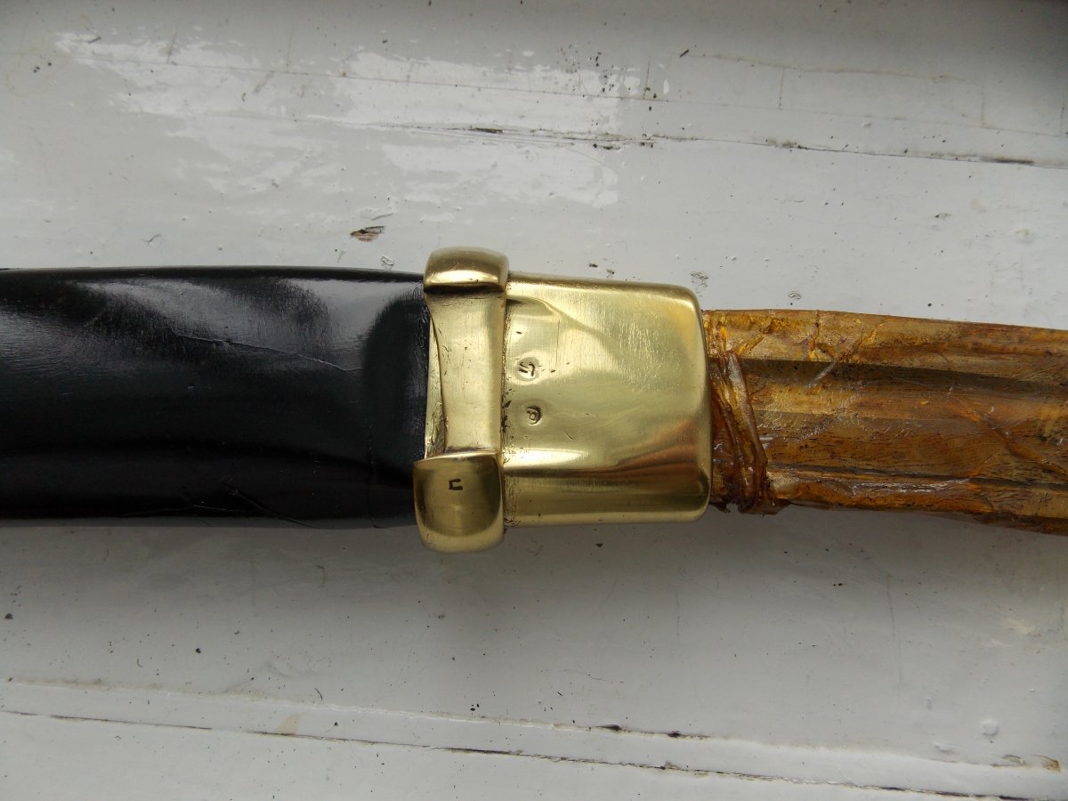

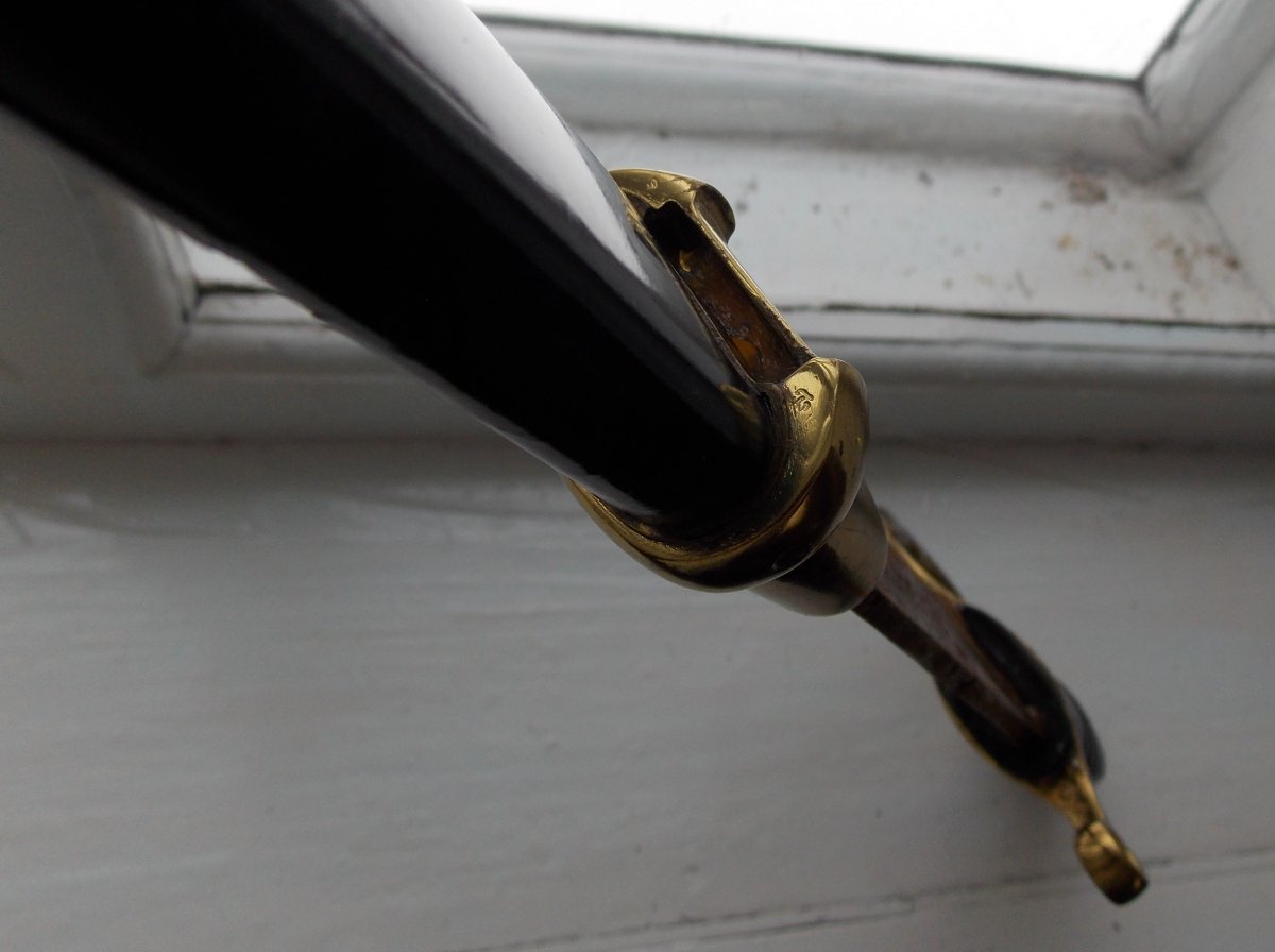

    клейма на обоймице ножен DSCN0223.JPG DSCN0101.JPG DSCN0264.JPG DSCN4258.JPG

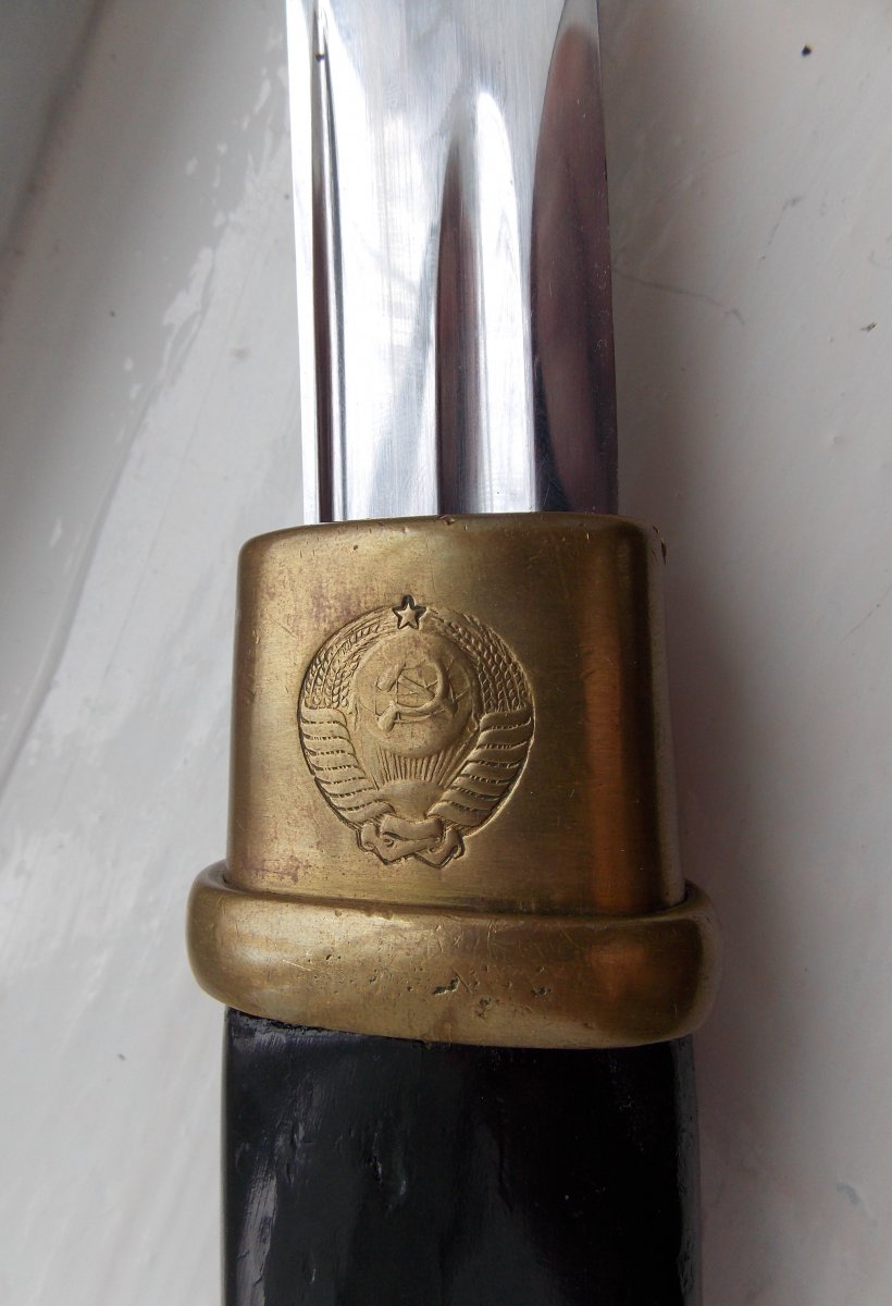

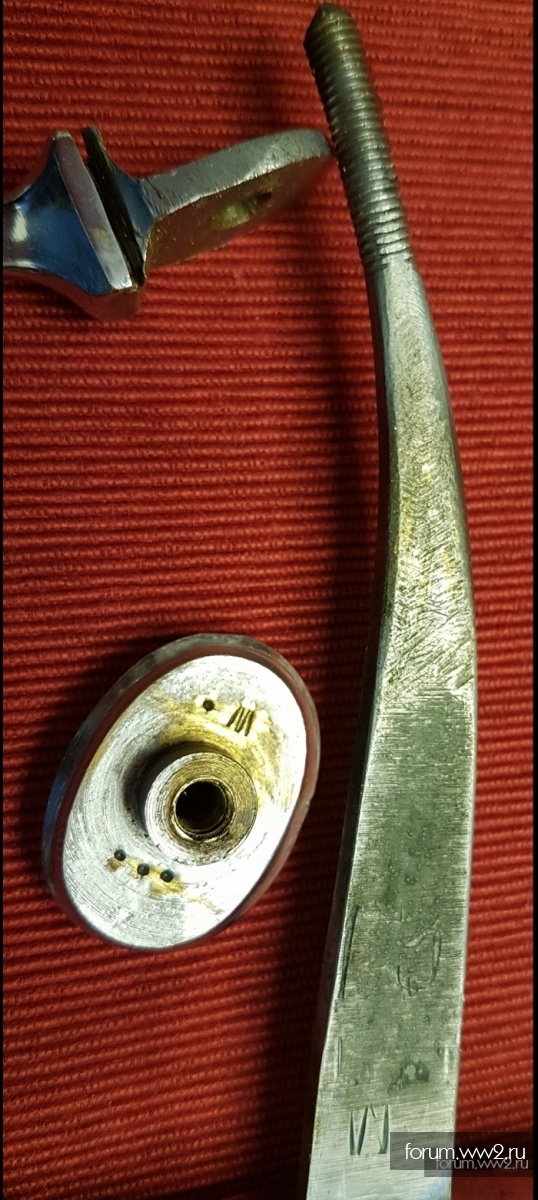

    Слабо разбираюсь в колюще-режущем поэтому вопрос, гдето читал, что шашка не имеет защиты кисти руки, если она есть то это признак сабли?
  17. orel2017
    orel2017 Feldwebel
    89
    123
    305
    Г. Кременчуг
    Шашка отличается от сабли способом подвешивания. Сабельный подвес изгибом вниз . а шашечный изгибом вверх. Гарда не показатель. Примером могут служить драгунские шашки.
    Просто у шашки "подзнаменки" больший изгиб клинка и она внешне напоминает саблю. с Ув.

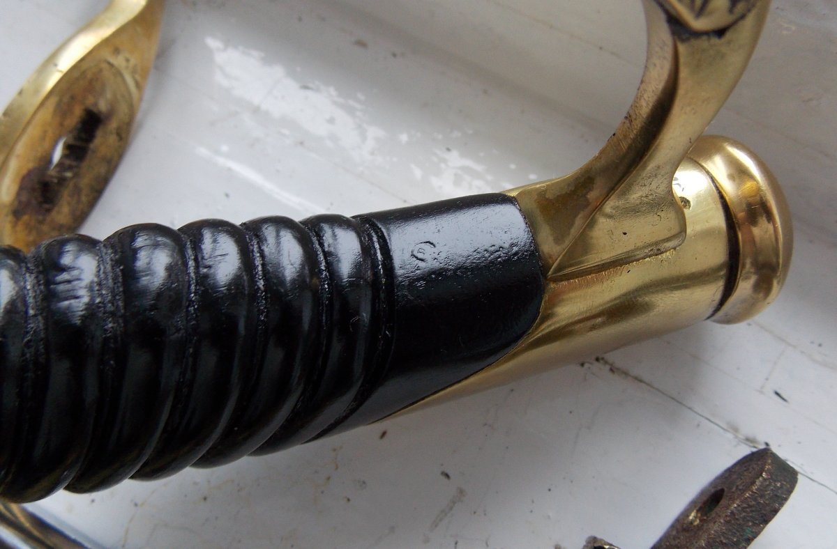

    Клейма на шашках строевого начальствующего состава обр. 1940 года находятся в 10 местах
    1.На гарде - клеймо "в" (в круге ) и клеймо приемщика "П" или "Б"
    2.На верхней втулке рукояти - клеймо "в" (в круге) и клеймо "П" или "Б"
    3. на нижней втулке - клеймо "П" или "Б" иногда и клеймо "в" ( в круге)
    4. на головке рукояти - Клеймо "П" или "Б" иногда и клеймо "в" ( в круге )
    5.На наконечнике ножен - Клеймо "в" ( в круге ) и клеймо "П" или" Б"
    6.На обоймице ножен - С одной стороны от стяжного болта клеймо "в" ( в круге) , с другой клеймо "П" или "Б"
    7. На устье ножен , с обратной стороны клеймо "в" ( в круге )- обязательно , бывают варианты , что ставились и клейма "П" или "Б"
    8. На ободе устья - клеймо "П" или "Б" с одной стороны и клеймо "в" (в круге ) с другой
    9. На деревянных частях - верхней части рукояти .на внутренней стороне и возле устья на ножнах в основном клеймо "в" ( в круге) - обязательно, отдельные случаи клейма соответственных букв
    10. И соответственно на хвостовике ( стебле ): более ранние - клеймо браковщиков "Г" годен и клеймо "Р" ,
    позже клеймо "ЗиК" с указанием года выпуска четырьмя цифрами , начальная буква фамилии начальника технического контроля цеха , клейма военной приемки и номер плавки стали , из которой готовились клинки...

    Более ранние шашки ниже 1948 года остаются под вопросом , а то , что точно известно :
    в 1948 - 1951 гг. - шашки "подзнаменки" клеймились клеймом "Б
    начиная с 1951 г. и до конца выпуска клеймо "П"

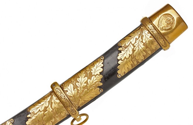

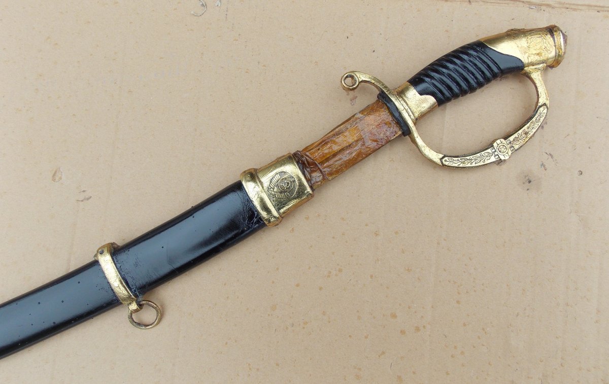

    Поговорим о внешнем виде "подзнаменки"
    Дизайн этой шашки всегда считался современным и привлекательным эстетически.

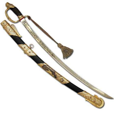

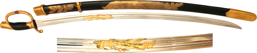

    Но любители холодного оружия , в своей неудержимой любви к оному, пытались декорировать и украшать свои любимые предметы самостоятельно или в оружейных мастерских.
    Не обошли своим вниманием и шашку строевого командующего состава обр.1940 года.
    На Златоусте и , особенно там, украшению оружия придавали особый интерес. Но в каталогах Златоустовского инструментального комбината я нашел только один экземпляр 325862000_1_644x461_ofitserskaya-shashka-belaya-tserkov.jpg украшенной шашки "подзнаменки"

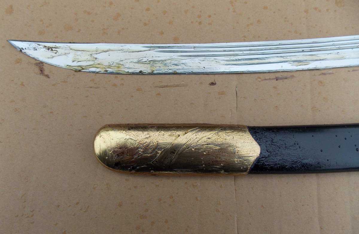

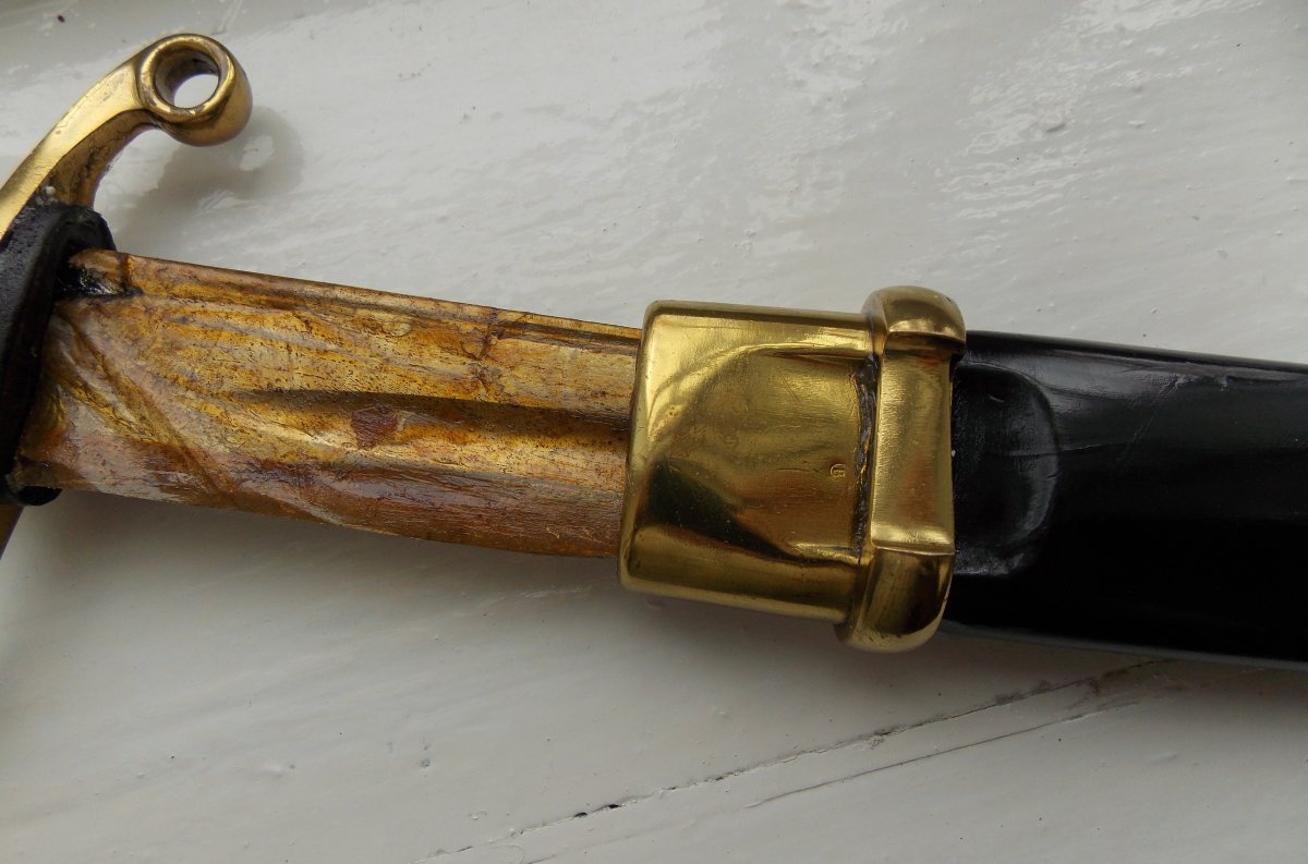

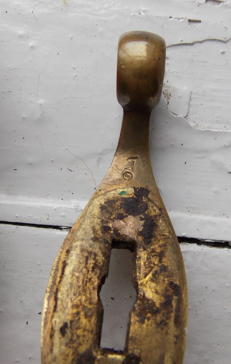

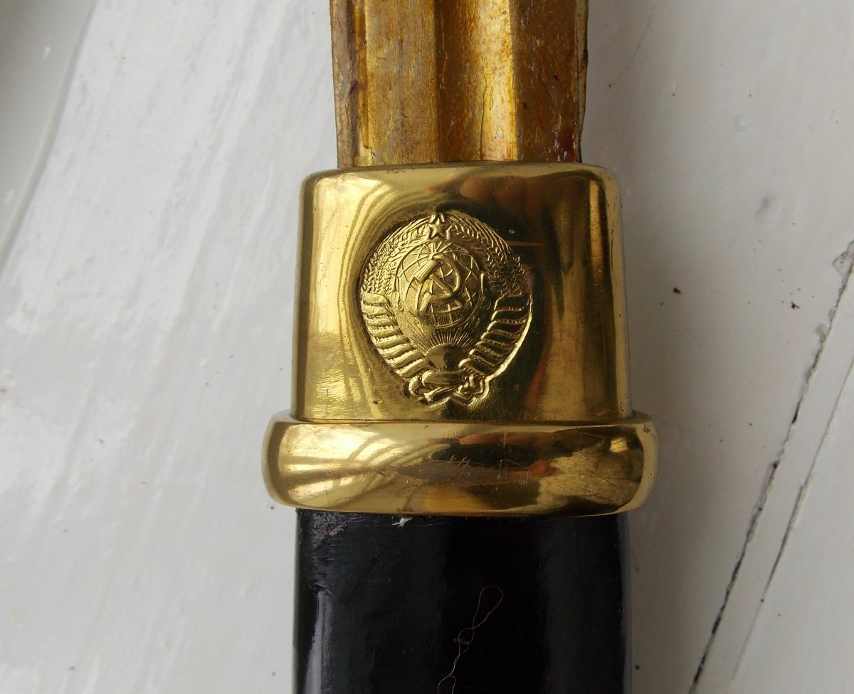

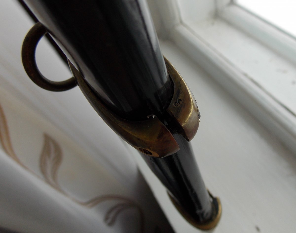

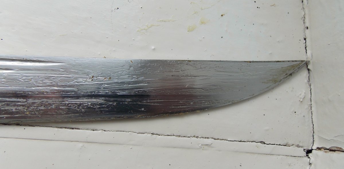

    Все остальные шашки поддавшиеся видоизменению были изделиями местных "кулибиных".
    В основном это были шашки послевоенного выпуска украшенные и декорированные в наше время.
    FD728E56-86F2-4F3A-9382-9A5E78F80369.jpeg 1F713FEB-D710-41B9-B0E8-C76A46262305.jpeg 4C7DB3A5-6BF5-407F-84A3-8946FA55AF1C.jpeg 74B1B4D5-1792-4B3C-9BBB-E85828271833.jpeg

    orel2017 Feldwebel
    89
    123
    305
    Г. Кременчуг
