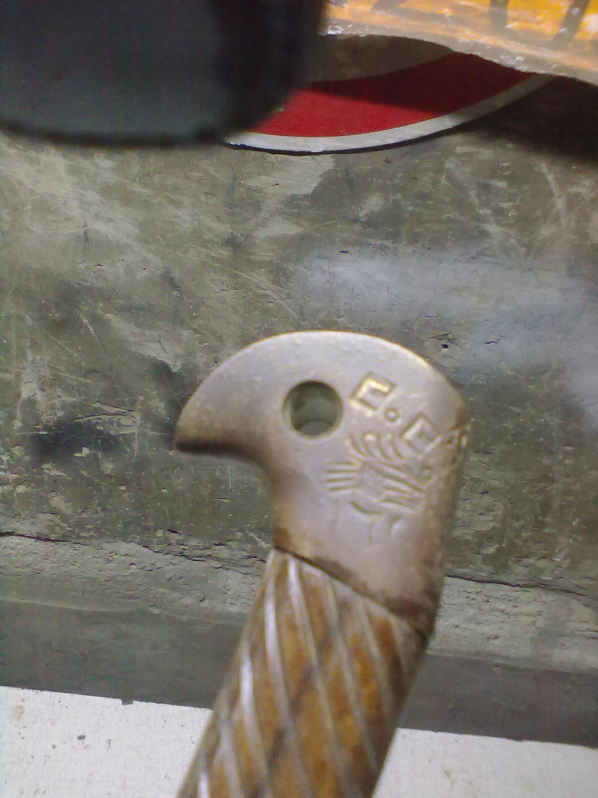

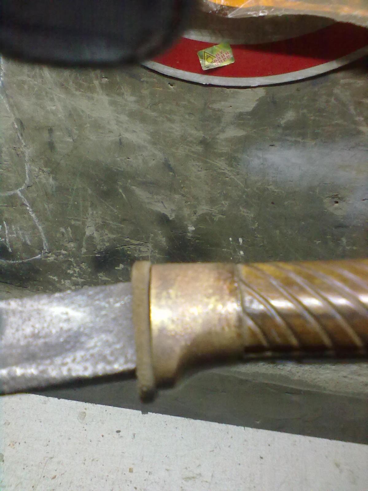

    "Завтра” немного задержалось:) вот как бы те фото которые получились хорошо:rolleyes: На деталях имееются "пупырышки” медные.
  10. Rudolf Ritter
    Rudolf Ritter Stabsfeldwebel
    847
    Донецк
    Думаю, что "кислотить" не стоит. Используйте нечто мелкоабразивное. В углублениях букв можно действительно использовать зуб. щетку. Вещь не из земли, химией можно "убить"!

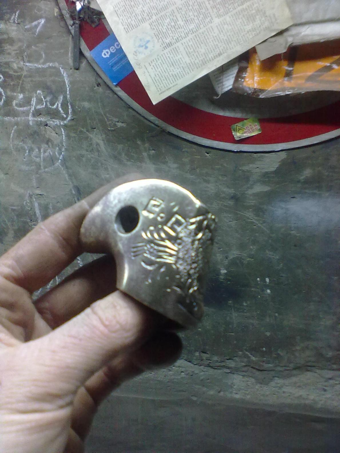

    Было немного свободного времени и решил почистить гарду. Вот что получилось (фото неочень получилось). Местами остались пятна меди, но думаю что полировки их не будет видно.
    П.С. Чистил неполностью, а только там где щас блестит. После наждачки прошол щеткой по металу и появился блеск.
  13. Allour
    Allour Feldwebel
    1.321
    Russia, East Siberia
    Состояние латуни конечно не очень гуд. А так, дальше чистите суконкой с пастой ГОИ, только не забейте оставшийся рисунок и все будет гут. Патину при желании можно будет потом легко сделать.
