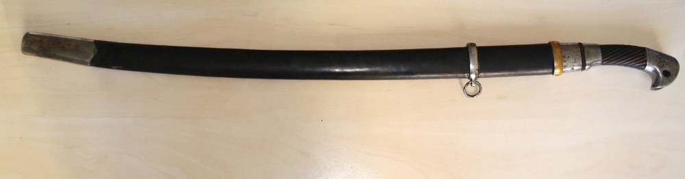

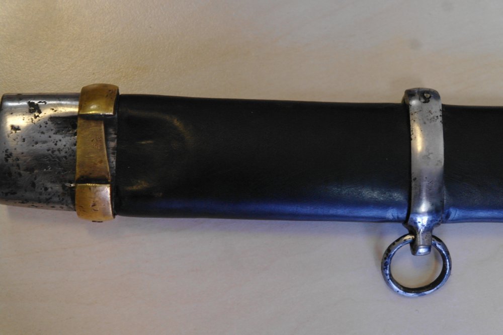

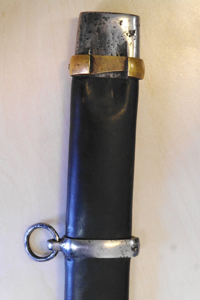

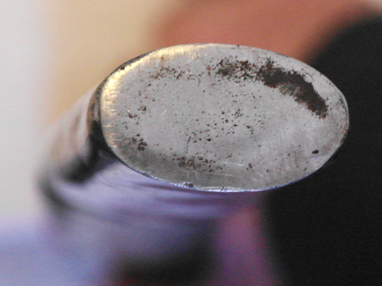

    Уважаемые знатоки! Подскажите, правильный башмак на ножнах или нет? Ну и по-цене.

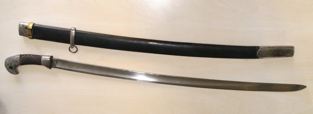

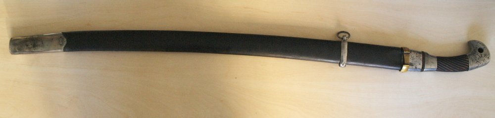

    Дополнительные фото

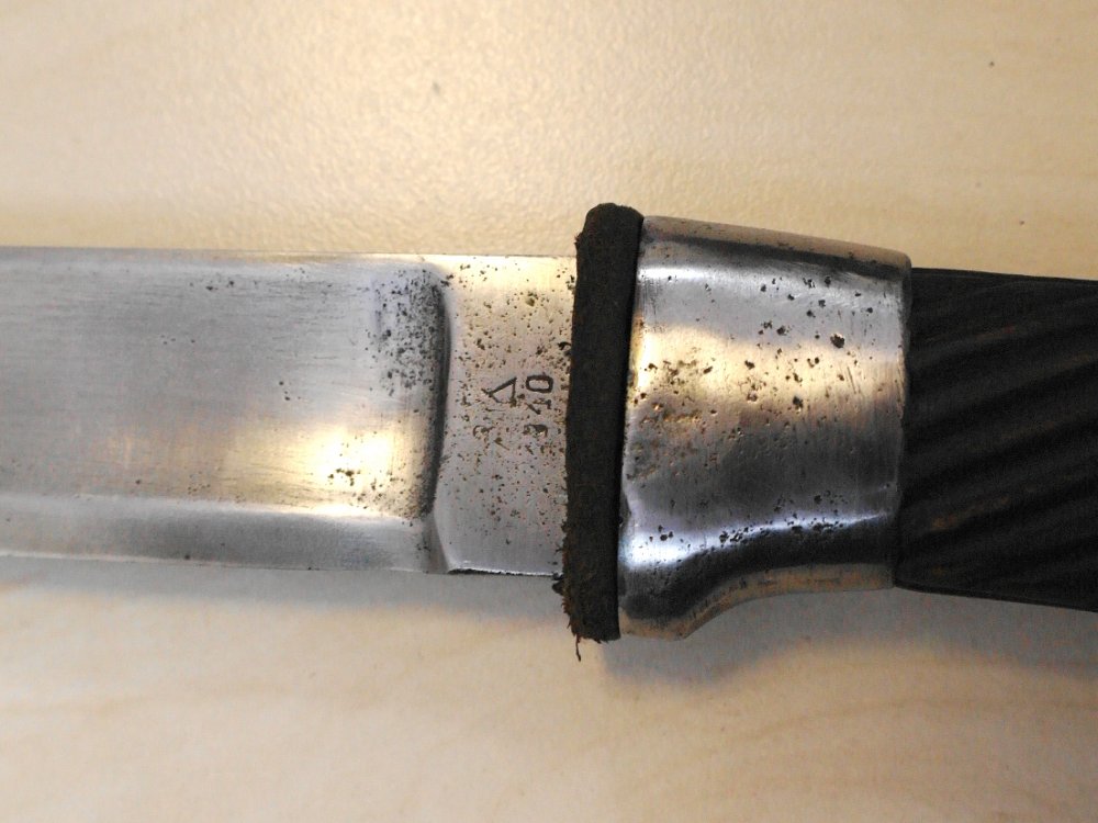

    А собственно "башмака" то тут и нет! :D Вам наверное утверждают, что это редкий предмет принадлежавший ведомству НКВД. На самом деле видится очередной грубо сработанный "сборняк". С разбегом запчастей от 1930 по 1945 годы.
    Останнє редагування: 31 січ 2014

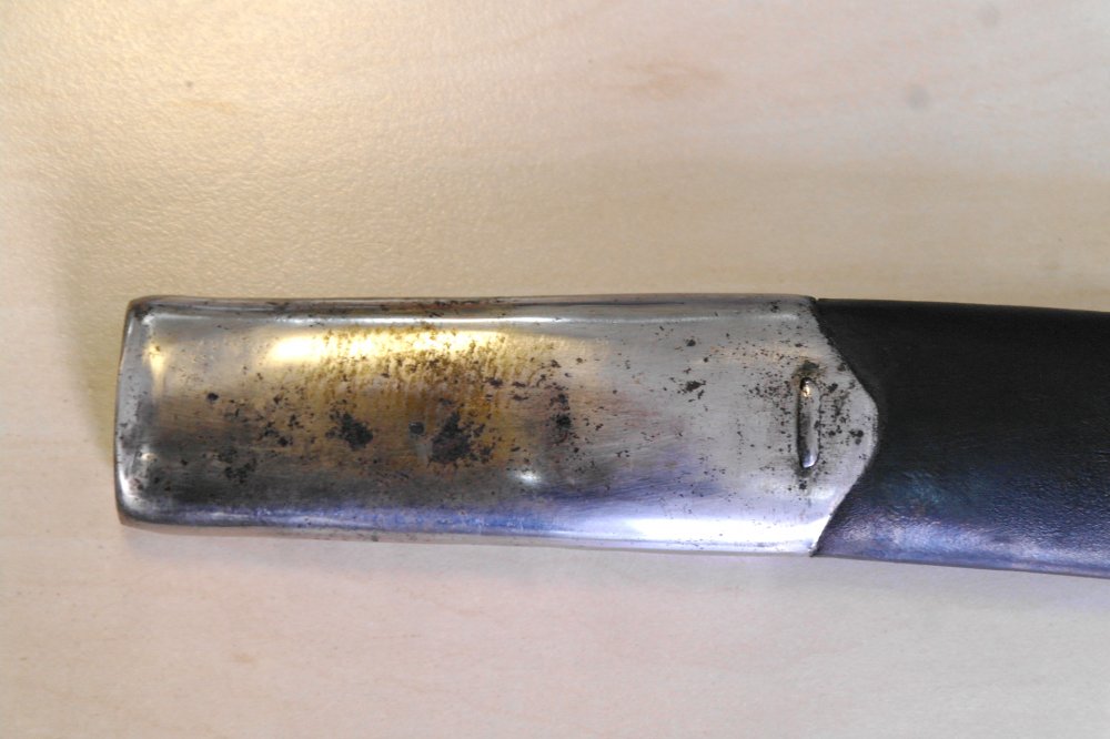

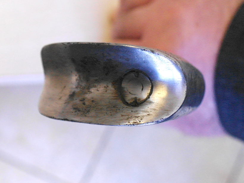

    Виноват оговорился.В шашках не силен.Надо говорить-НАКОНЕЧНИК НОЖЕН!!Так правильно?

    Ну вот и термины за одно освоите. :) Эта деталь видится фабричной. Но былой её уставной вид изменён чьим то варварским обращением. Возможно так забивали её на новодельные ножны.

    Вруки беру-дно наконечника-чистое.гладкое.Я и фото дал.Потому и спрашиваю:была такая форма наконечника или нет?

    Скорее всего ремонт стакана ножен, в оригинале дно выпуклое. Но в любом случае шашка сборная и кожа или покрытие ножен(по фото не понять) новое.

    Ой-ой-ой. Уважаемый! Зачем вам это "..."? Возьмите себе нормальный предмет, раз имеете такую сумму! Не в Африке же живёте, найдёте хороший оригинал, их немало... Ну или хотя бы не такой жёсткий сборняк из копанины!

    Моё мнение, что лучше за 1000-1200 взять безвопросную шашка начала 30-х годов в хорошем состоянии, чем брать такую.
    Если вы со временем захотите эту продать у вас встанут те же проблемы, что и сейчас при покупке.

    Нет,ну что бы там не говорили,поторгуйтесь немного,свои 400-450 баков,я думаю она стоит,а подобрать под стать стакан под нее не проблема.
