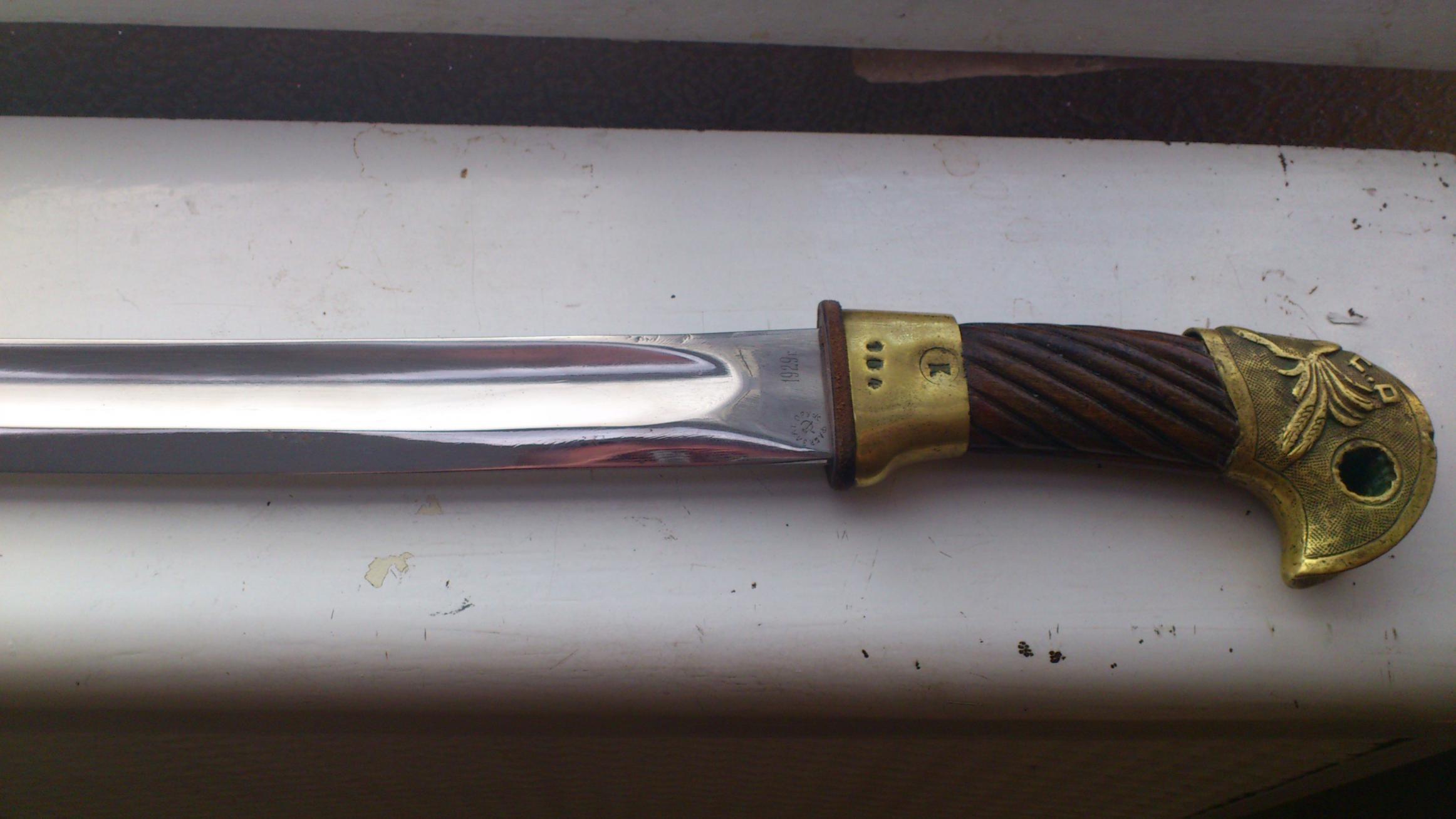

    приобрел вот такую вещ может кто подскажет примерную стоимость и подскажет стоящая ли она

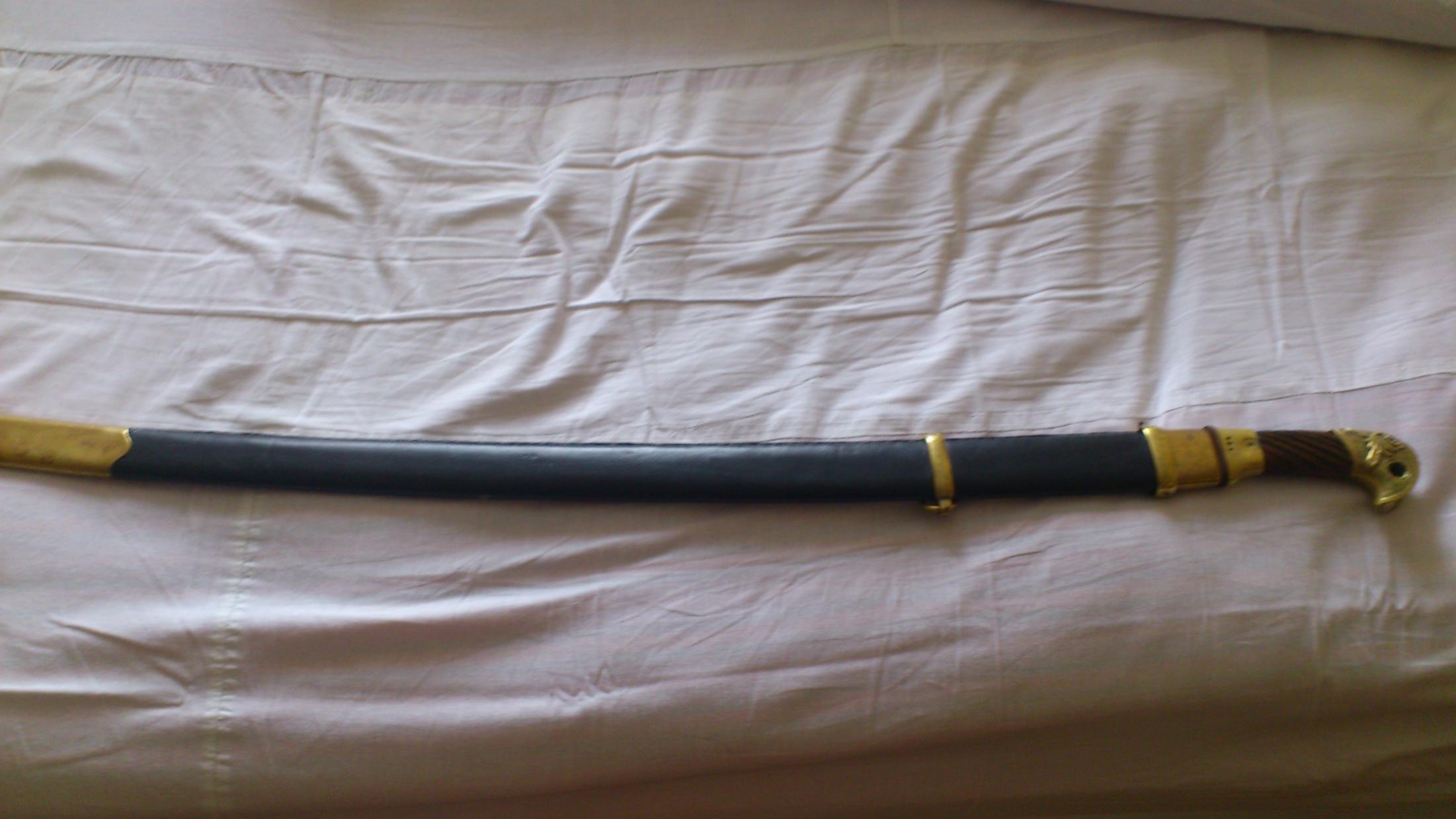

    ножны неплохие..на остальное лучше не смотреть..

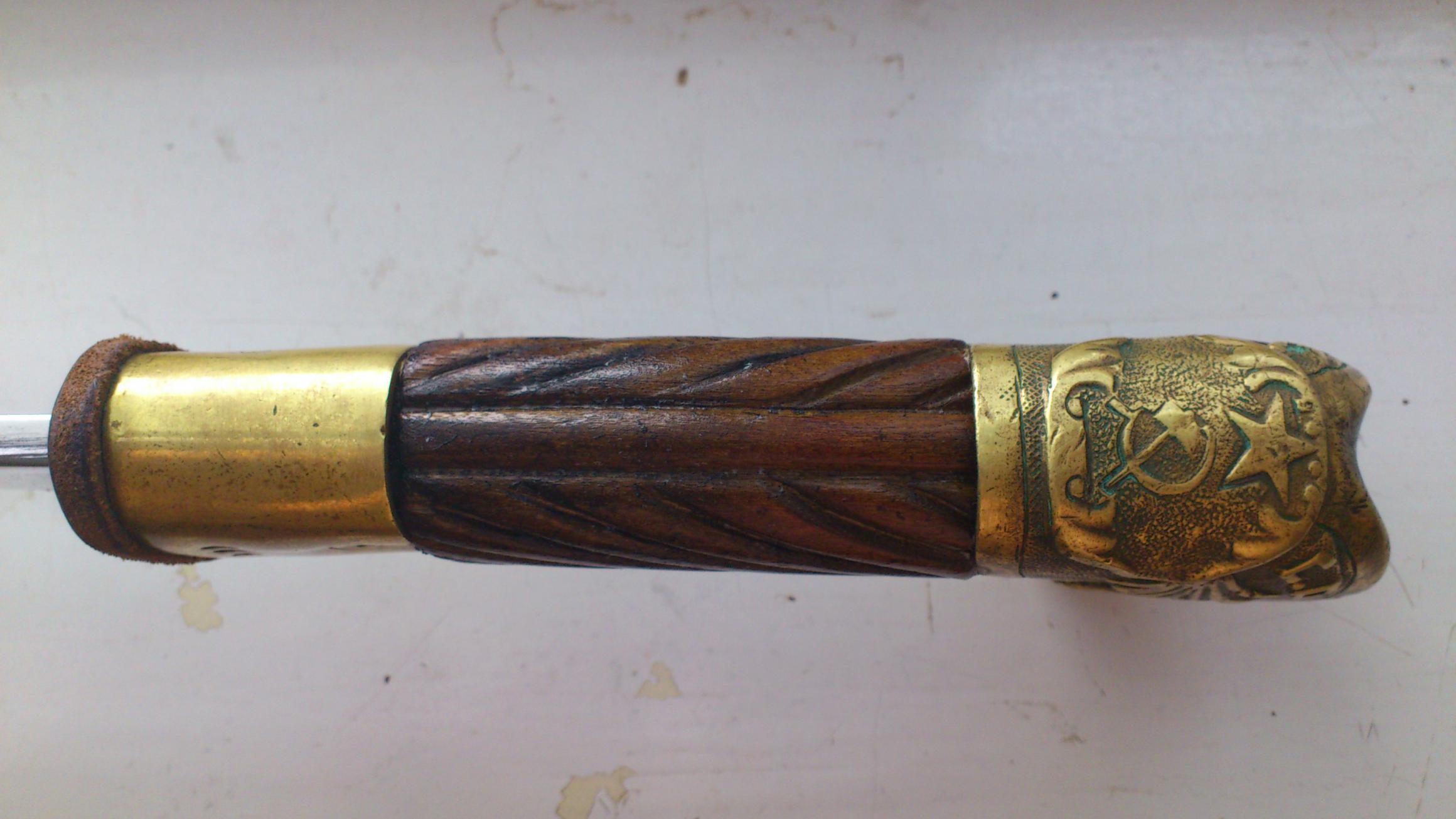

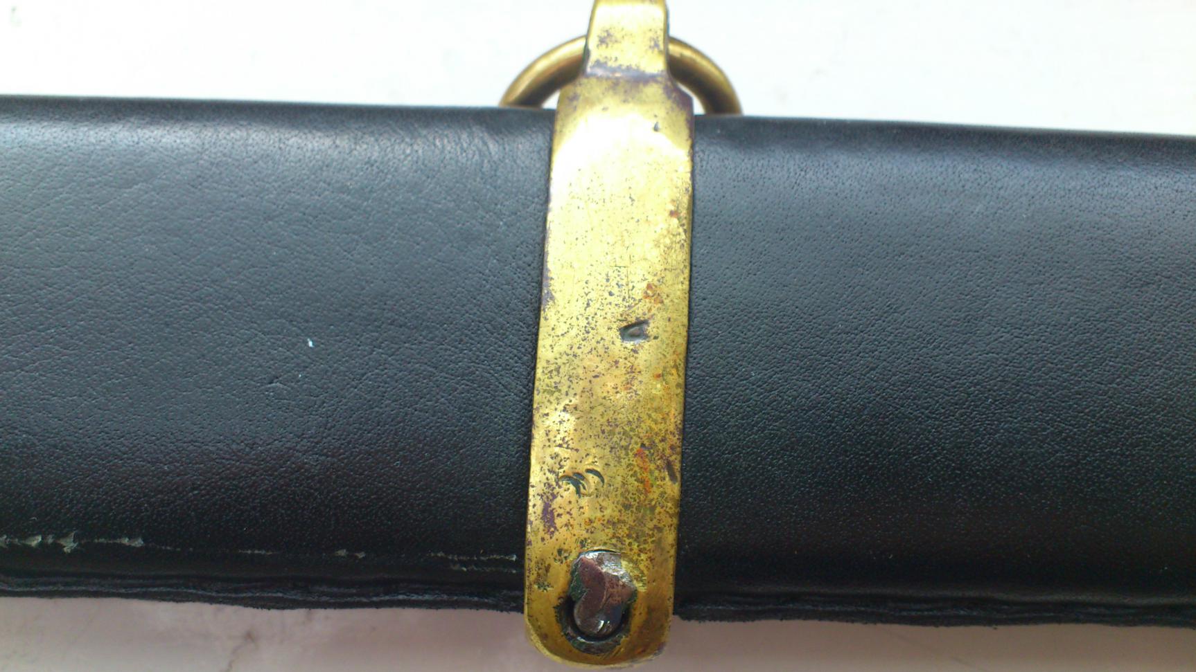

    Ножны если дерево родное/может и новодел/ перетянутые Латунь не соответствует по годам Обоймица на царя , устье Советы 40х

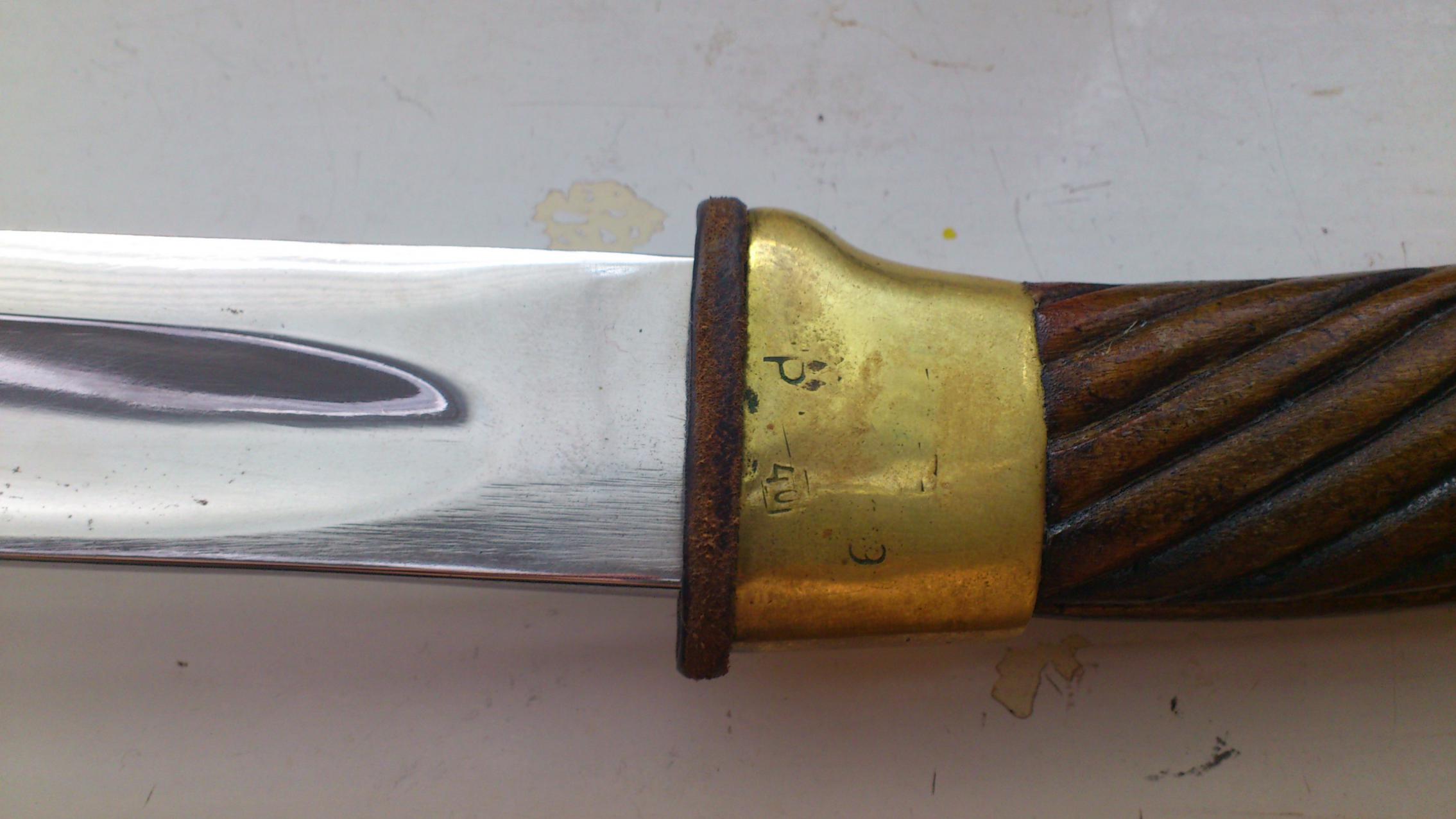

    Клин возможно родной но заполирован всмерть и выход дола стал похож на 41г
    Клейма клинка самопал
    Эфес нормальный
  6. рубака
    рубака Stabsgefreiter
    568
    Україна, Львів

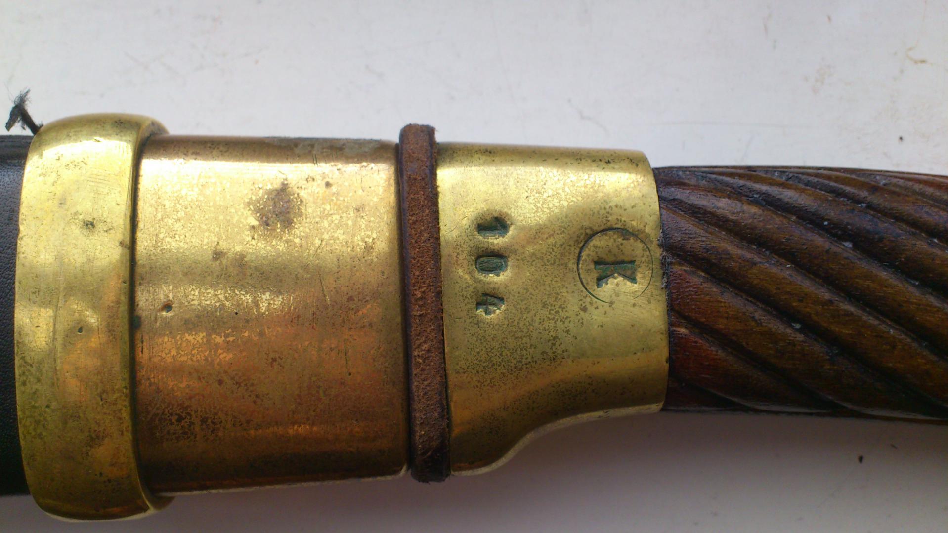

    Ножны новодел 100%, но с оригинальной латунью, хотя и сборной. По стакану нет фоток, поэтому удержусь. По самой шашке вопрос в клинке. Рукоять опять же сборная из оригинальных частей, разных по годам: головка до 31г.,по нижней втулке затрудняюсь сказать что-то, возможно и фуфель, ибо такого клейма "К" не встречал никогда. Дерево рукояти новодел, причем достаточно фуфлыжный, не сходится по размерам. Вернемся к клинку: сбег дола на пятку на 41г, и ничего полировкой нельзя изменить. Клеймо набивалось ударным способом, а не гравировкой. На клейме тех годов стояло ЗиК и год выпуска. Клеймение достаточно глубокое, и на клине в таком состоянии оно бы осталось в любом случае. Вывод делайте сами. А по цене - Вы и так ее приобрели, уже поздно оценять. А для антуража очень красивая шашка. И, поверьте, мало кто из Ваших знакомых и друзей заметит, что сбег на дол не соответствует году выпуска. С ув.

    Клин новодел.

    Не настоящая.

    Клин не хороший,кожа на ножнах новая,латунь на ручке оригинал,сборняк какой-то.

    Да, проще сказать- все как обычно. Латунь копанная(разнобойная по годам). Все остальное новодельное. Как в сказке- каша из топора. Нашли, либо купили латунь и полет мысли и фантазии в остальном.. Да и руки.

    Согласен с камрадами - сборняк - новодел... Латунь рукояти очень похожа на польские реплики - там и клейменную букву К видел...
