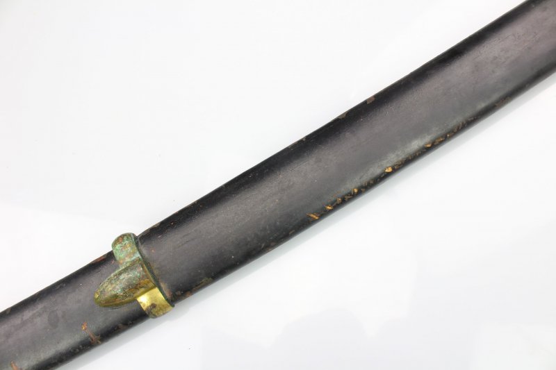

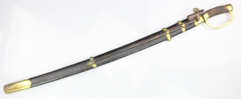

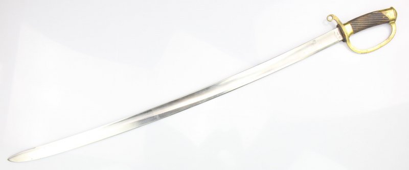

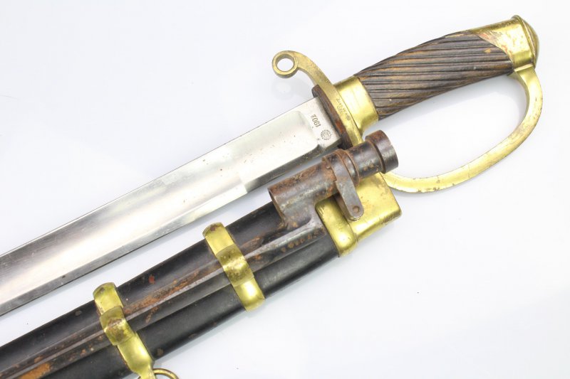

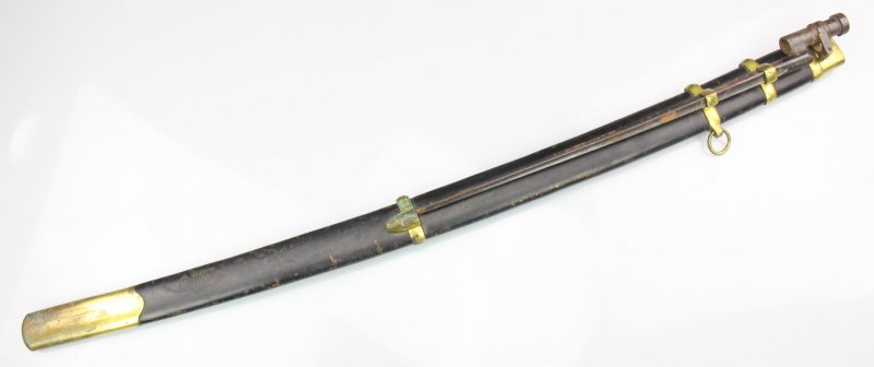

    Подскажите по оригинальности предмета.
    3аранее Благодарен

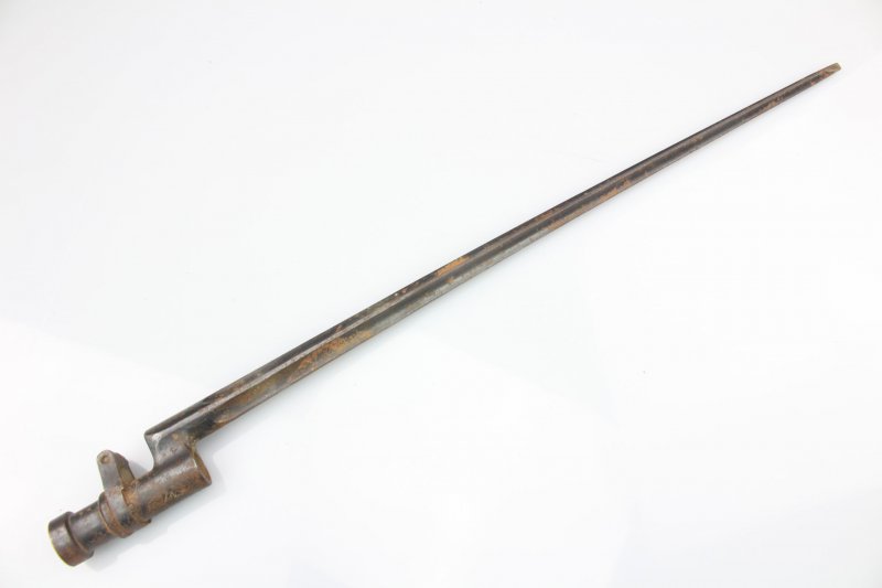

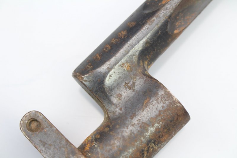

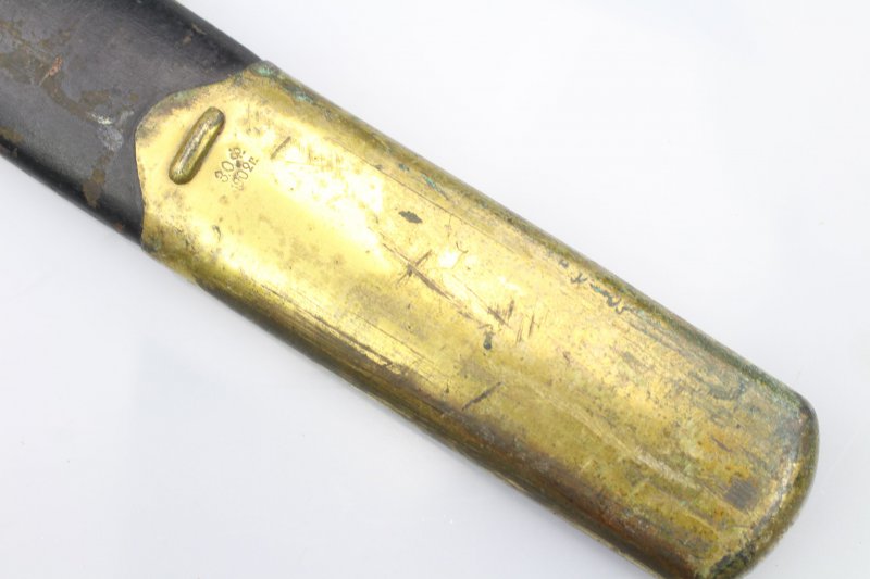

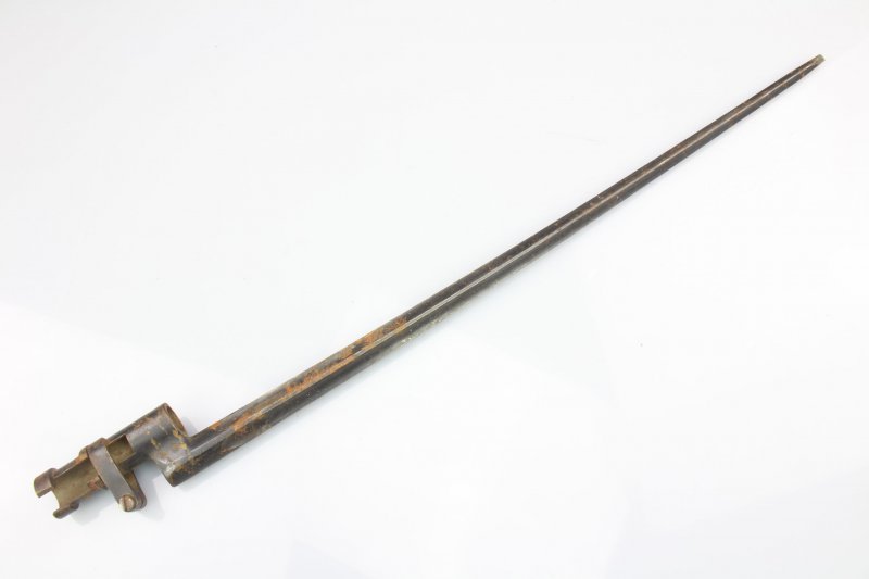

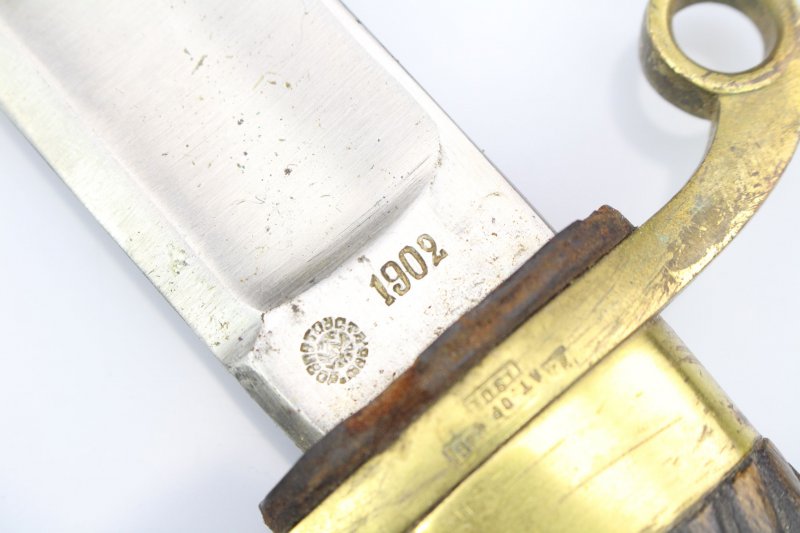

    Отличный, можно сказать,супер сохран, коллекционной шашки. Все родное, без вмешательств, все бьется и по буквам и по году. Год не частый. В коллекцию- просто жемчужина шашек НЧ. Со штыком, просто класс..

    Оригинал,в отличном состоянии.

    Поддержу - всё в норме.. Предмет для коллекции.

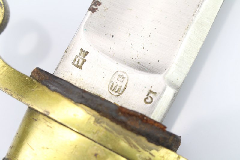

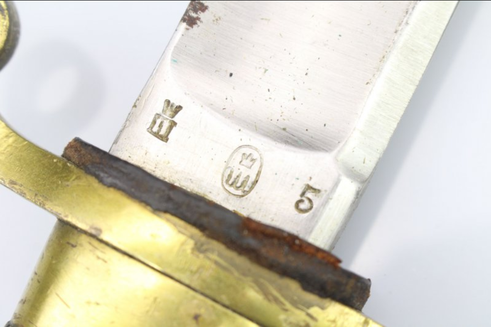

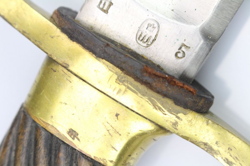

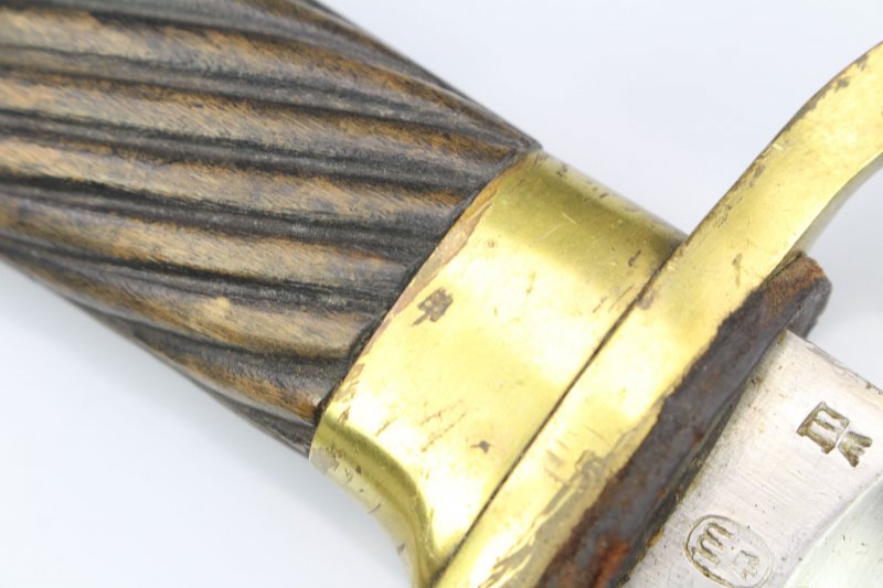

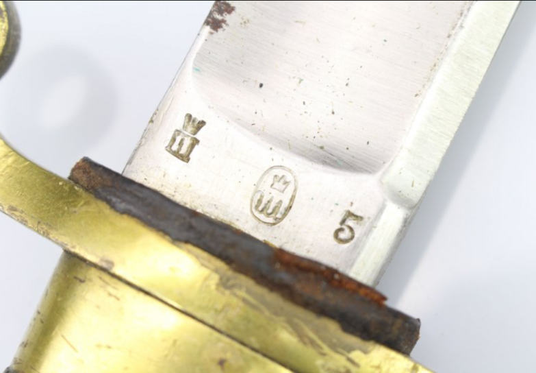

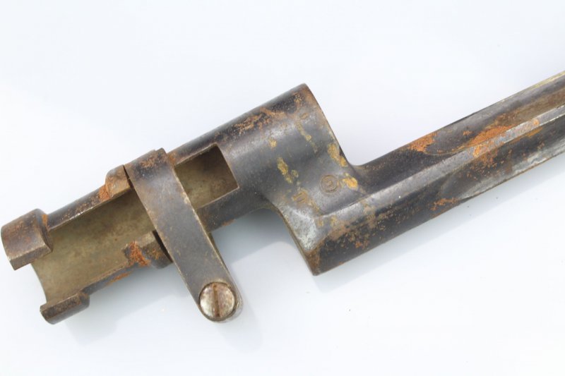

    Приветствую Уважаемое Сообщество.

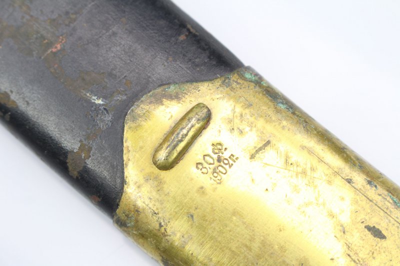

    Имеется вопрос-просьба относительно клейм Ш и "прописного" Ш в круге с коронами на правой стороне "пяты":
    Оба эти клейма, находясь рядом имеют разное значение или одно и то-же?
    - и если обычное Ш с короной, упомянуто как принадлежавшее приёмщику Шокальский Антон Кузьмичу, то "прописное" Ш в круге с короной, так же имеет отношение к нему или имеет иное значение? - так как имеется вариант клеймения букв Ш, но одинаковым шрифтом, и только одна буква с короной, а вторая без.
    Заранее благодарен за помощь.

  8. 646dg
    646dg General-major
    7.828
    Нью Йорк,Одесса
    На сколько я помню, то это клеймо всегда с короной. Принадлежит одному приёмщику.
    То, что как я понял, имелось в виду без короны, то наверняка имели в виду П Ш... Это другие клейма и к этому клейму не имеет отношение.
    Сочетание две буквы Ш - всегда обе с короной.
  9. (Skorpion)
    (Skorpion) Oberleutnant
    1.599
    Deutschland: Niedersachsen.

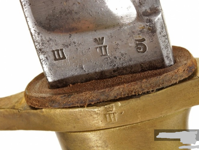

    - я на это фото наткнулся просто. Целиком предмет не выставляли, только половину пяты с буквами, там стоят две заглавные, печатные
    Тема не сильно давняя на паралельном ресурсе, где вскользь так-же упомянаются Ш буквы и получается были два варианта приёмки:
    Вариант №1. - Печатная буква Ш с короной и прописная буква Ш с короной в круге.
    Вариант №2. - Печатная буква Ш без короны и печатная буква Ш с короной, но без круга.
    --------- ну и сами буквы трёх вариантов ------------------------------------------------------------
    1.Ш печатная без короны.
    2.Ш печатная с короной.
    3.Ш прописная с короной.
    Вот я хотел уточнить; все они пренадлежат Шокальскому или ещё кто-то "Ш" использовал?

    По моему мнеию это принадлежит одному прёмщику. Клеймо Ш стояло(насколько помню) с 1898 по 1902 года и могло менятся внешне. На фото, где Вы показали печатную Ш - либо непробив короны(старый пуассон или наклон не тот) либо корона ушла после чисток и шлифовок(видно по второй, что у неё тоже части нет)
  12. (Skorpion)
    1.599
    Верно, "Ш" с 1898 и аж на 1903 (вместе с "Д" которая с 03 по 04 вписана).
    По утраченой короне на пуансоне, возможно Вы правы (нужно будет просто поотслеживать этот момент, может где будет это чётко видно) на перекос уж точно не похоже. Я просто "привязался" к набивке приёмки на пяте литер "А", где одна слева так-же без короны, а правая с короной. "А" с 1905 ставилась, там получается Год времени перехода с "Ш" на "А" через литеру "Д", возможно они ещё с Ш начали корону на одной литере игнорировать? хз((
