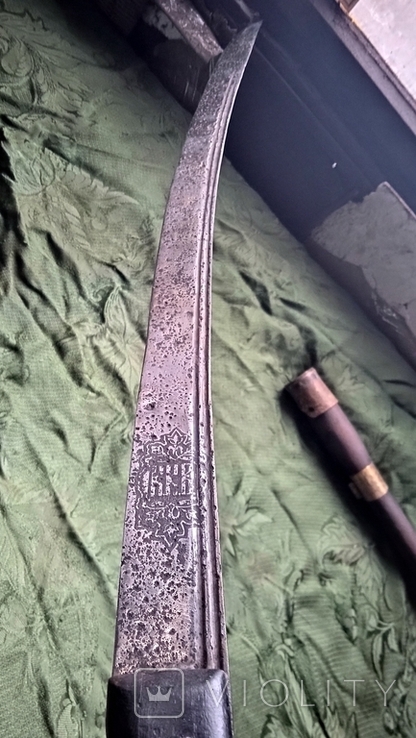

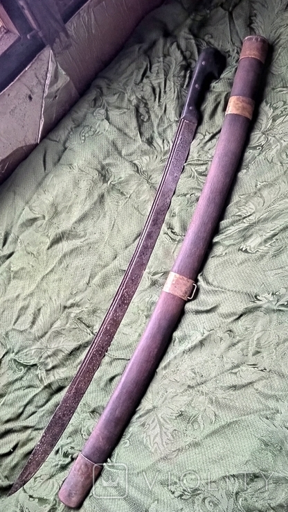

    Я думаю так наглядно будет. По клейму, цифры года-левые.

    Ваша шашка вот из этой же серии. Такой же фуфел.

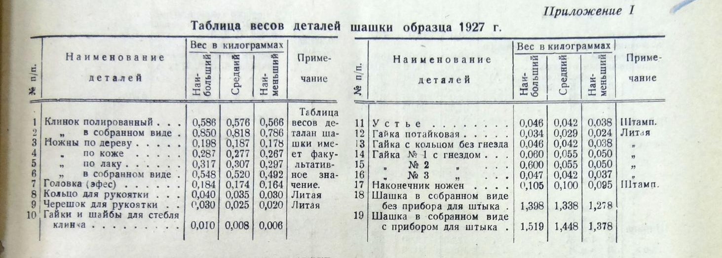

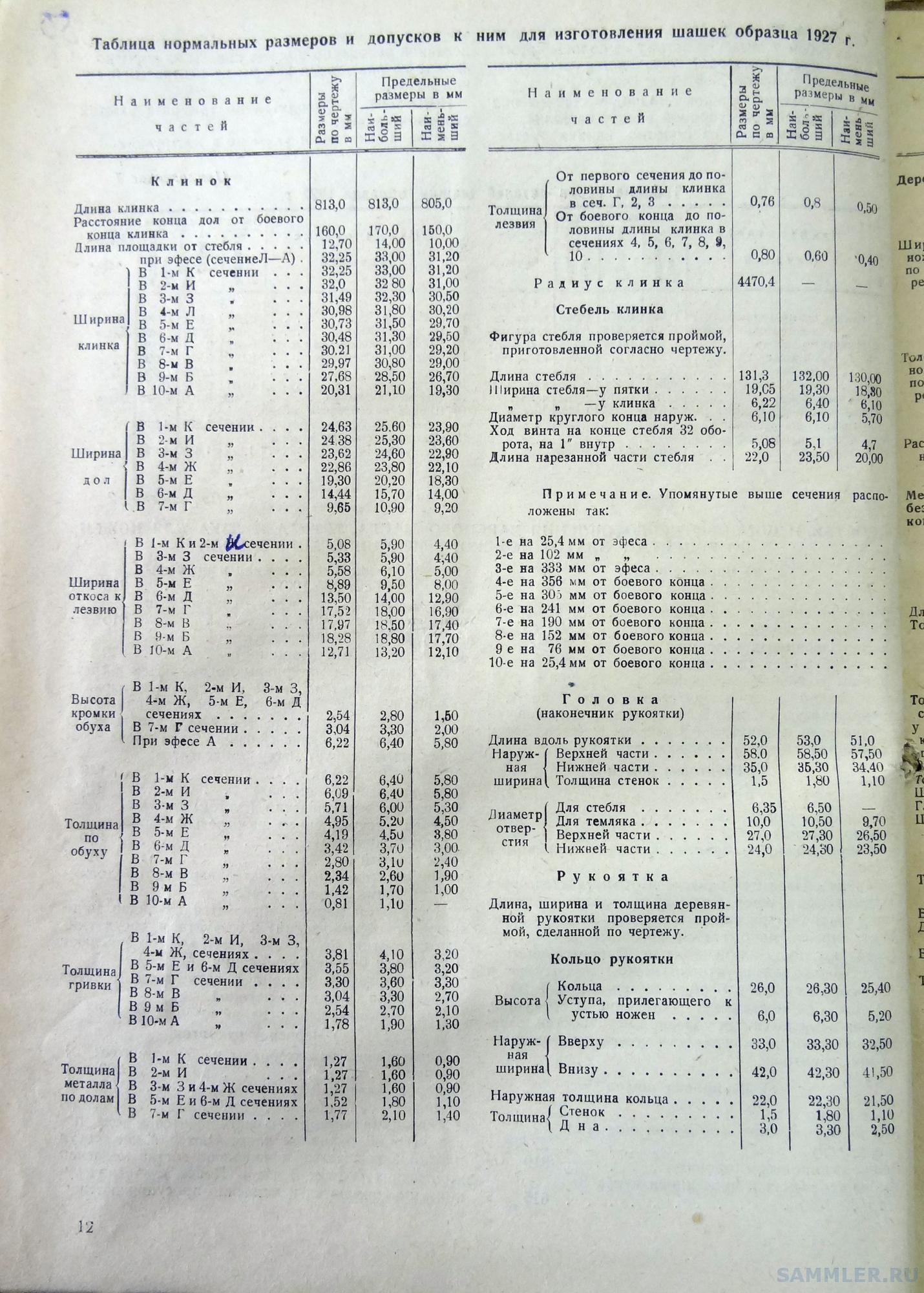

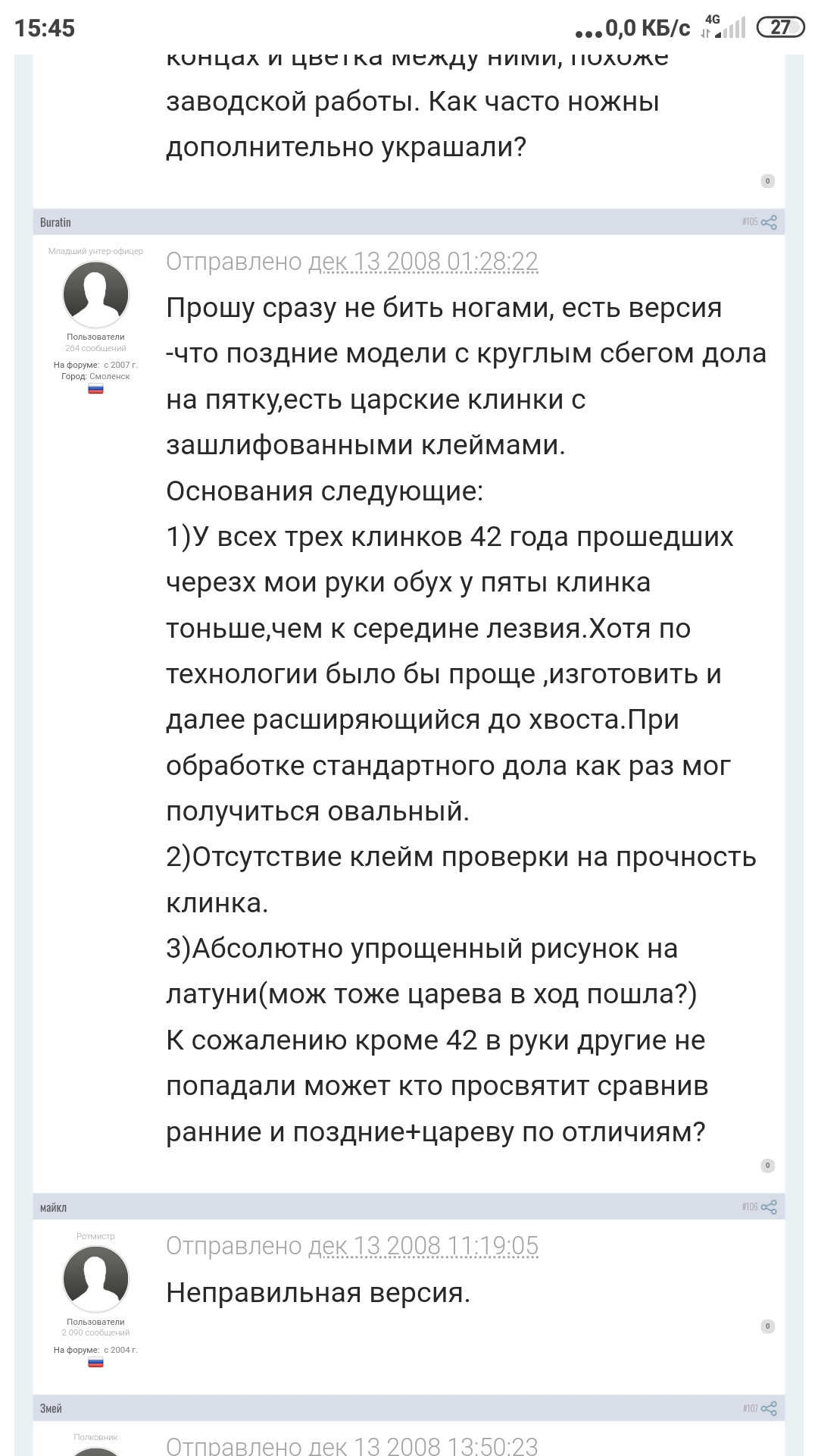

    Николай Конченко, Вы и Ваш друг Wws-28, когда предлагаете сравнивать вес и баланс шашки военных лет с данными в методичке конца 20-х, этим показываете, что вы без понятия в этой теме.
    Неужели тяжело догадаться, почему не ставились инспекционные клейма на пяте, как на шашках довоенных. Смотрите, толщина клинка по обуху меньше, чем через 10-15 см от него, что по методичке не должно быть.
    Другое дело, если бы у вас была аналогичная шашка, мы бы как то смогли их сравнивать.
    Показываю свое фото и скан из известного ресурса

    Я повторюсь. Если у вас есть шашка(и) военных лет давайте будем сравнивать их. Они отличаются от ранних. Рикассо на них не такое как описано в методичке, которую вы где-то скачали. По толщине клинка они не отвечают той методичке, там есть отступления.
    Оттолкнуться от показателей в методичке в в сторону уменьшения из-за уточки и ржавчины это пустая болтовня, флуд.
