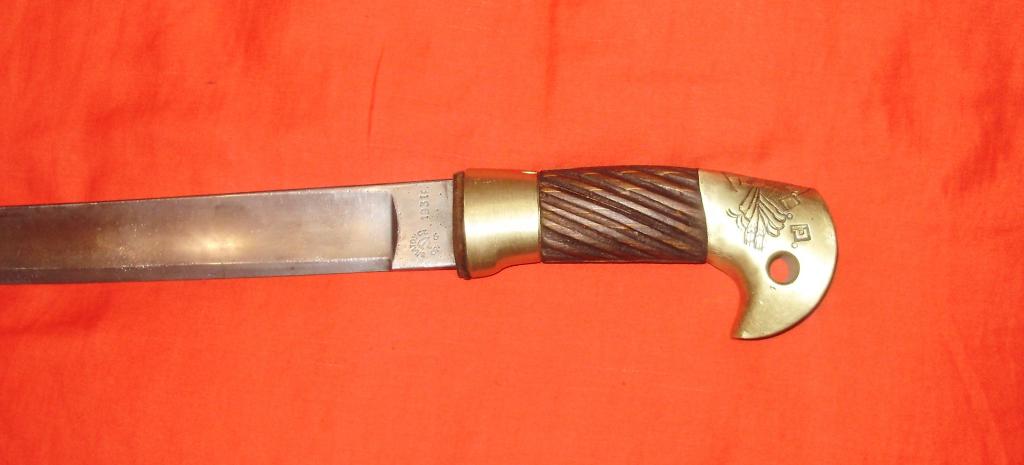

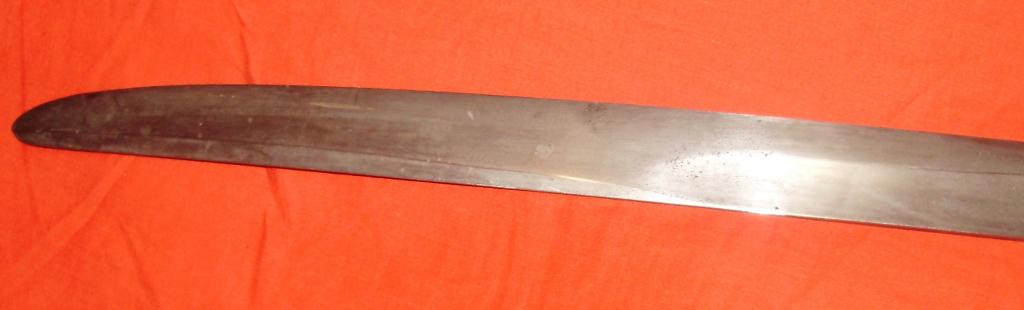

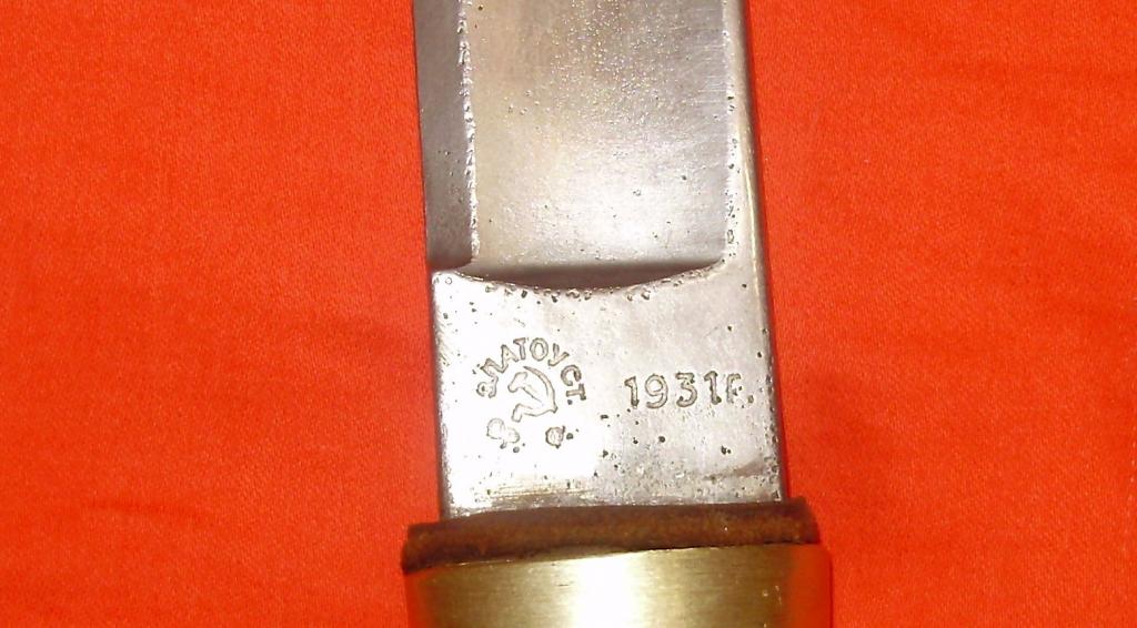

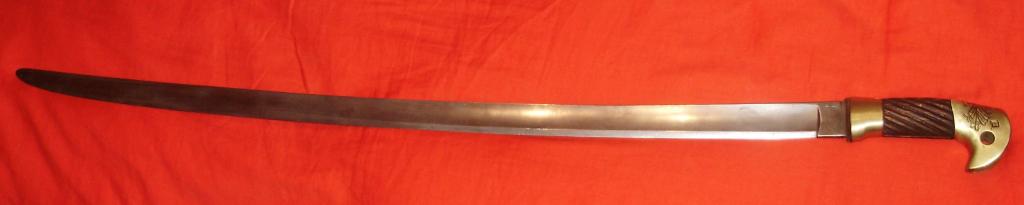

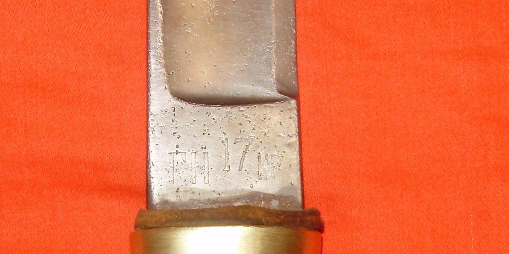

    Интересует оригинальность данного предмета. Продавец утверждает, что это 100% оригинал. Конец лезвия? Латунь образца 1940 г.? Лезвие 31, слишком хорошие клейма? Сколько может стоить?

    как по мне так это что-то..как сталь..-закалка есть какая?

    Самый настоящий оригинальный китаец.

    Чёта выделяется она из ряда кетайских поделок. Может "Кулибин" какой?

    Фонарь 100 процентов.Но смело можно отнести к новому виду подделок.Таких ЦИФРЕЙ народ еще не видываллл!!!!Неужели не откуда было скопировать нормальное клеймо и правильный шрифт?Да в общем и без цифрей боков хватает.Пятка неправильной формы, хвостовик клинка(рукоять) не выдержан под правильным углом относительно клина, на нижней втулке рукояти нет дублирующей надписи.В общем это чьи-то очумелые ручки соорудили,.Цена ей ...Даже не знаю, что и писать.Сейчас с запада везут хорошие реплики шашек обр.27 г со штыком в комплекте.Приятно взять в руки.Сталь хорошая, и штык не силуминовый.На слете в Киеве их пихают как златоустовские современные копии, и просят да 500 у.е.А эту штучку и за 500 грн. пожалуй не впаришь...Разве только на дурачка нарвешься...

    Таки думаю не китаец.Штучная работа!

    Травлением сделано,да еще не очень хорошим

    Да не всё ли равно кто её делал? По любому - китаец.

    Ну а если ее хохол или кацап делал? Они уже за китайцев не проканают...делал ее безрукий человек или книжек не читающий

    Сколько труда вложить и так лоханутся с клином и наклоном рукоятки..

    Не обижайте китайцев, это не их работа. скорее на месте кто то трудился

    Блин, клин литой чтоле. Какойто неординарный, типа дюраля.
    Совсем я с головой не дружу. :)

    Её скорее всего делал хохлокацапский Китаец родом с Молдавии:beer:
    ВЭЩ!
    Шо токо в Одессе не делают:D
