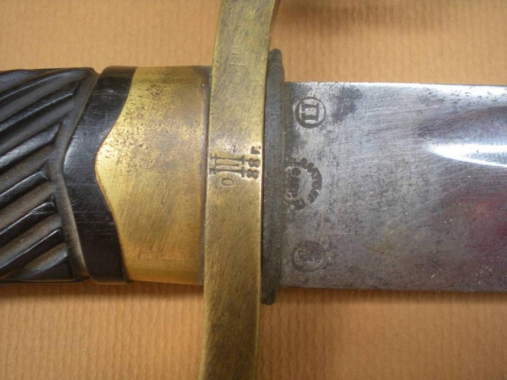

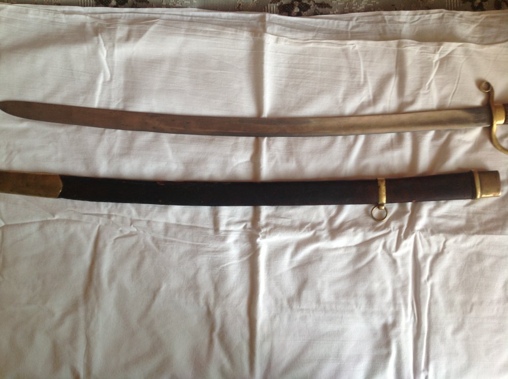

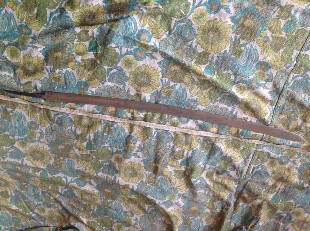

    Господа, посмотрите пожалуйста и выскажите Ваше мнение. И примерную оценочную стоимость.

    Ножны сделаны,фурнитура настоящая,клин натурный,только цыферей и букв набили не нужных..
  4. Daugava7
    Daugava7 Stabsgefreiter
    236
    Архангельск, Россия
    Безумная сборная солянка.
    По оригинальности клинка по этим фото судить сложно но мне видиться новодел.
    8megabit нравится это.
  5. 8megabit
    8megabit Feldwebel
    630
    Южная Столица
    рукоять не соосна с клинком, если понятно выразился..
    interbud нравится это.

    закалка есть?

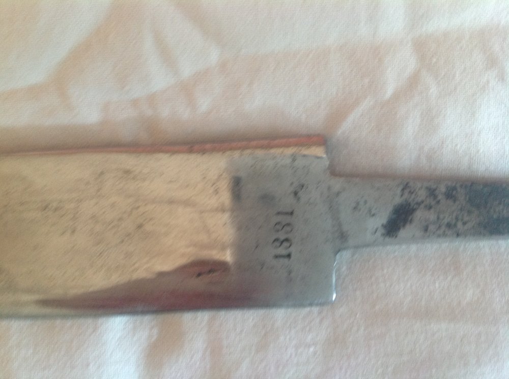

    Vivat. Ничего не набивал. Так пришёл в 1989году. Ножны пришли с казачкой советской. Она и не влазила туда до конца. Пришлось забирать из-за ножен. Кожа очень тонкая старая. Кольцо под ремешок- на месте. Дерево ручки-новодел. Но с клеймами непонятка. Год выпуска- ясно. М49М- номер клина. Фабрики изготовителя нету. Какие есть соображения по этому поводу? Кто мог так клеймить клины? Да и примерную стоимость подскажите пожалуйста. Что касаемо новодела. В те времена за такие новоделы можно было легко и быстро уехать в Магадан. Господа, всем спасибо за оказанное внимание.С уважением.

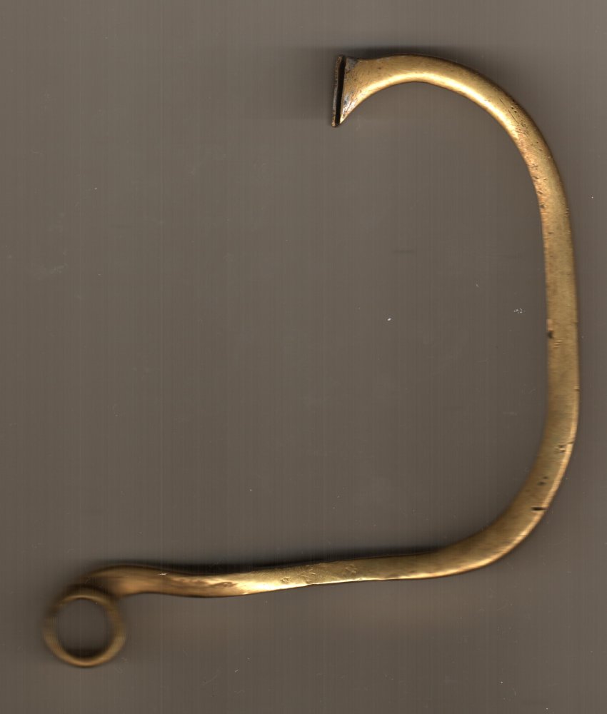

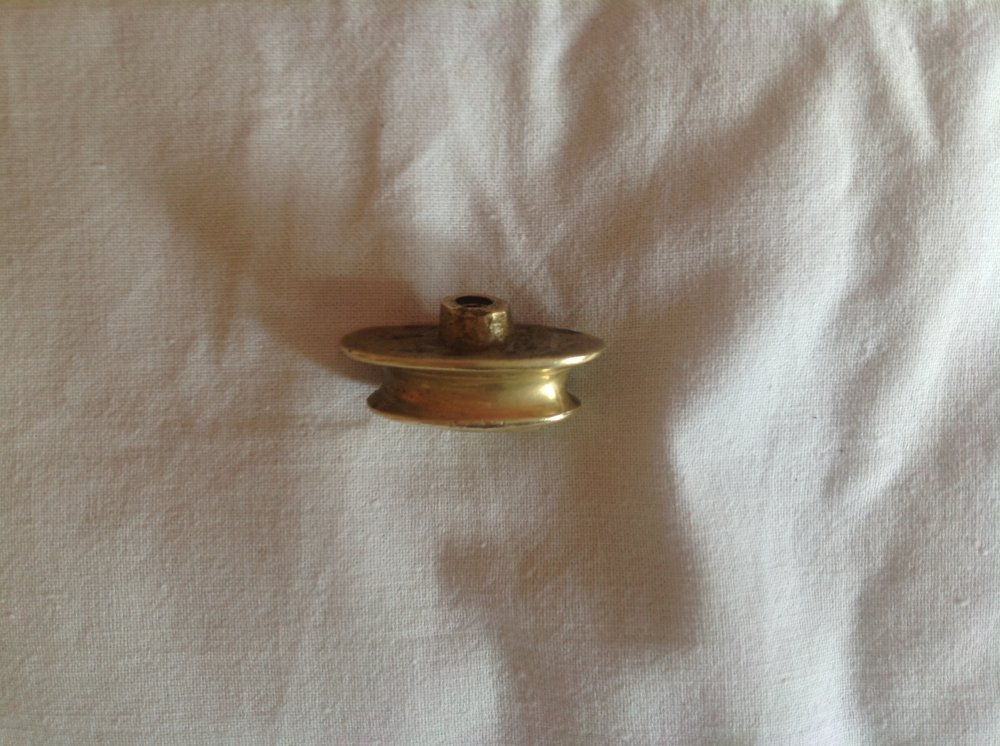

    Добавляю фурнитуру.

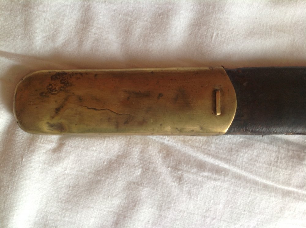

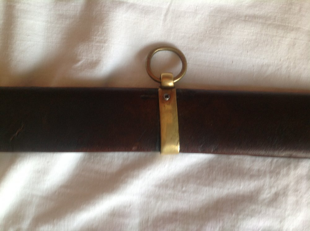

    И ножны .
    Винтика на кольце не было. Поставил какой есть.Шпильки на стакане тоже.
    Vivat. Вы, я вижу, спец конкретный. Я больше реконструктор. Клин брал под ПМВ. Катался с ним на Бородино. У драгун, гусар и казаков в его подлинности сомнений не возникало, впрочем, как и у Вас. По поводу цифр и букв. Чтобы их набить, как я понимаю, клин надо "отпустить", затем снова калить(хотя бы частично). Вопрос: зачем на натурном клине это делать? Дальше-клейма: где брать? Делать. Смысл? Из-за одного клина? Сколько он должен был стоить? Я платил-200 руб. Парни сказали-переплатил руб 50-70. 1989г. С уважением.

    Пятибат, только зубы новые вставил(старые стерлись о РХО)..:D Фурнитура вся подлинная. черен перерезанный из драгунки н.ч. Клинок- это не оно. Факторов много.. Цыфры набить на любом клине не проблема. Закалка уменьшается к хвостовику(ее там практически нет.).. Набор букв -солянка.. !881г..... Довожу до вашего сведения, что согласно приказа по ЦГШ №217 от... сентября 1881г, шашки и клинки нового образца в 1881г -НЕ ПРОИЗВОДИЛИСЬ ВООБЩЕ,, Производство нового образца началось на Златоусте с 82г.. Цыфры на клинке- современного дизайна. Клейма были в 82г совершенно другого содержания. И ГОД ПРОИЗВОДСТВА не писался на пяте до 85г. Вот пример.. Факторов-пальцев не хватит.. Я считаю,да даже утверждаю, что клинок к этой шашке не имеет отношения. В лучшем случае, переделанный из Европы(хотя аналогов я не нахожу) В хужшем постаренный новодел.. И другого диагноза сдесь нет..:smile_11:

    Я думаю Шева Вам все разъяснил...Клин думаю настоящий из Европы,было их в РИА..Цыфры и буквы однозначно современная набивка,для чего кто это сделал одному Богу известно.Удачи!

    Господа, всем большое спасибо. А набивку думаю могли сделать уже при большевиках. И номер присвоить для учета. Тем паче, что гуляли эти клины довольно долго.
