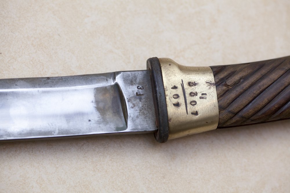

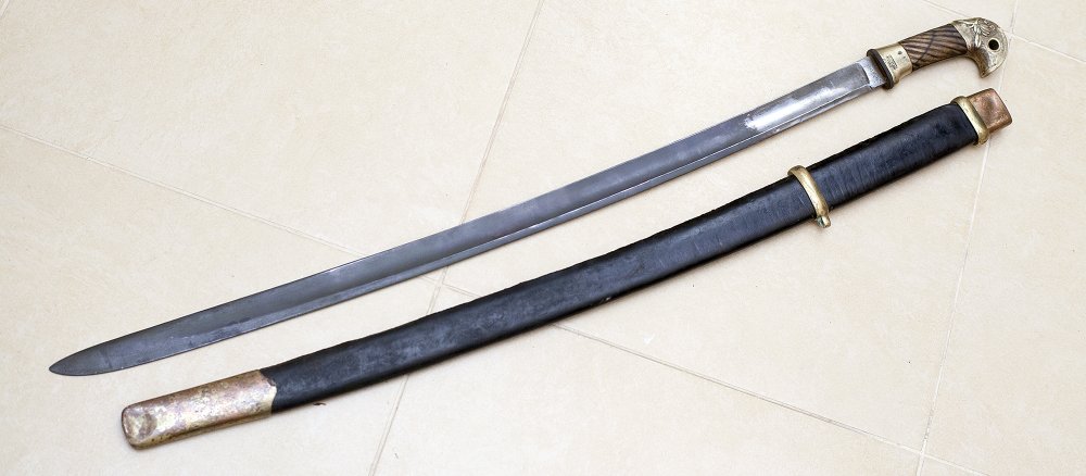

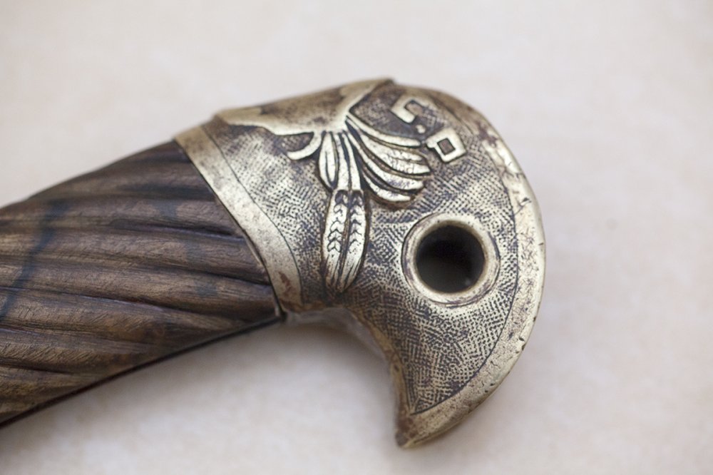

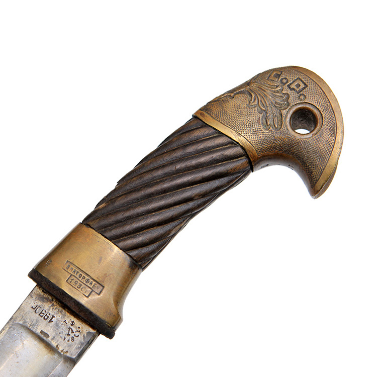

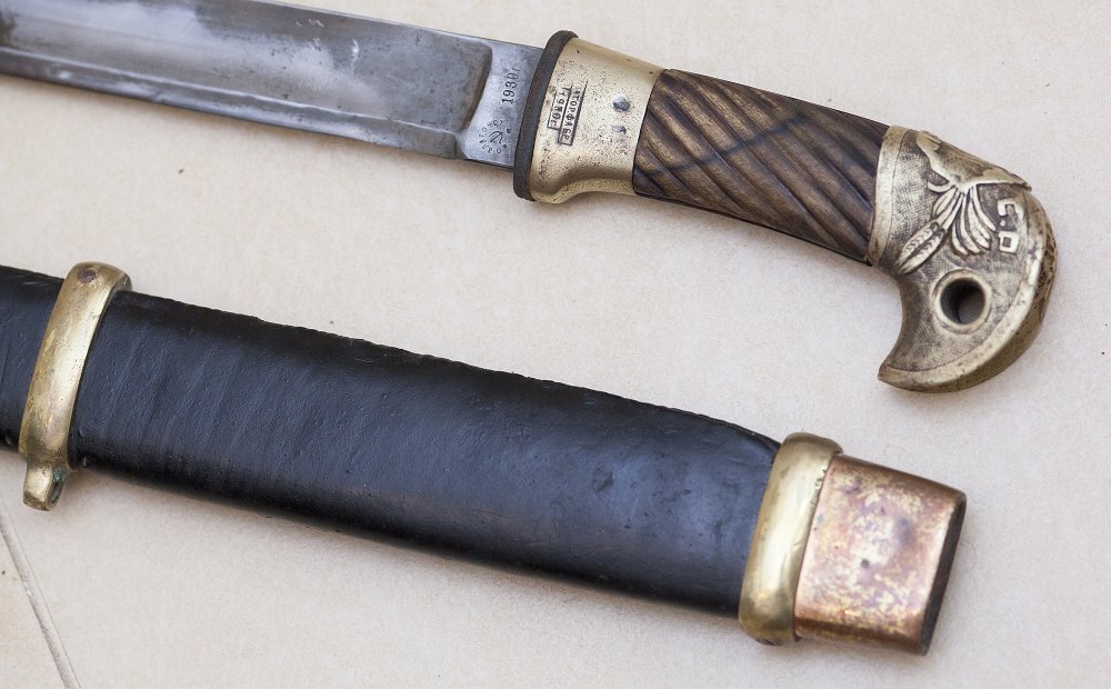

    прошу помощи в определении подлинности, о том что ножны перетягивались видно, клин в отличном состоянии - вскрыт какой-то консервациией, но хочеться мнение услышать вообще о данном предмете, да и приблизительную цену на сегодняшний день! Спасибо!

  3. А.М.
    А.М. Stabsfeldwebel
    2.129
    Юг Украины.
    Не нравится.
  4. AndrewSi
    AndrewSi Schütze
    130
    Украина Хмельницкий 0667007662
    а что именно?
  5. А.М.
    А.М. Stabsfeldwebel
    2.129
    Юг Украины.
    Не хотелось бы аргументировать, т.к. не считаю себя знатоком. Но субъективно не нравится. Например, форма клина, форма дола не нравится... Подождём специалистов. Самому интересно, прав я или ошибаюсь.

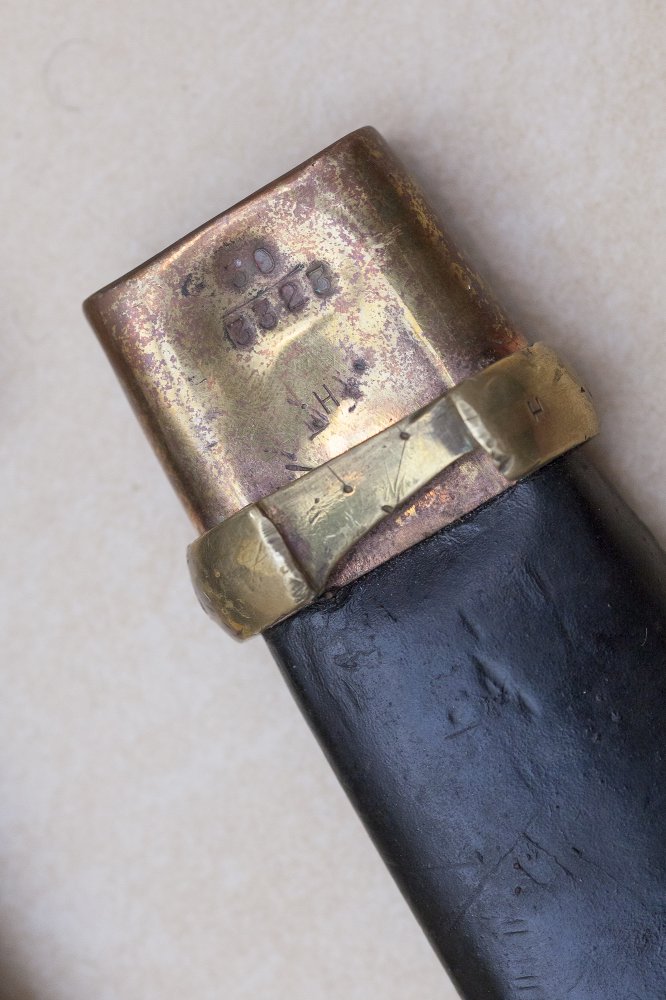

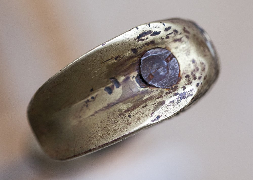

    Из оригинального только латунные части рукояти и ножен, был видать комплект копанный о чем говорят красные пятна на латуни. Клин 100% новодел, клейма левые, не битые... цену подскажут любители сувениров. С ув.
  7. чекан-75
    чекан-75 Stabsgefreiter
    160
    Фуфло. Латунь не обязательно копанина.
  8. KonstantinZP
    KonstantinZP Stabsgefreiter
    291
    Запоріжжя
    посмотрите на устье оно все в красных пятнах, обычно эта часть больше страдает от коррозии, а по номерам видно что это был комплект.
    Это не консервация, это клин состарить чемто пытались. Если помыть хоз. мылом и горячей водой, клин станет совсем не старинный... :D:beer:

    эта Шашака ничего общего с оригиналом не имеет..про латунь-ничего не могу сказать.ножны-новодел

    Конечно посмотрел. Нахождение латуни в земле - лишь одна из возможных причин образования на ней красной патины. Только по красной патине и только на устье ножны я бы не рискнул утверждать, что детали - копаные.

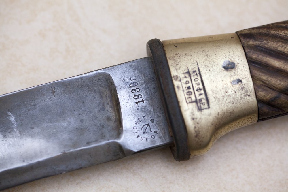

    по латуни понятно, но меня больше интерисует клин, по нему подскажите или какой должен быть на 1930г.

    Другой формы. Геометния не та, спуски не такие, дол вообще и близко не похож. Забейте в гугл - будет сотня картинок.
    Смотря как оценивать. Если как исторический предмет - ноль.
    Если как сувенир - 50 дол.
    Если как полезную вещь (например, взять в лес, порубить ветки на костёр и пр.) тут цена зависит только от марки стали и качества закалки. Если сталь толковая и твердость приличная - 100-150 дол.

    Клинок мог стоять и 1929г. и 31г. а этот однозначно "левый".

    В общем-то у Вас очень неплохая копия клинка для М27. Я подозреваю Рукалибр, но последнее время "умельцев" развелось как собак. Да и клейма не рукалибровские. Клейма, естественно, не имеют ничего общего с настоящими.
    В целом Ваша шашка именно фуфло - ее специально старили, чтобы "впарить". Для понимающего человека она не стоит ничего.

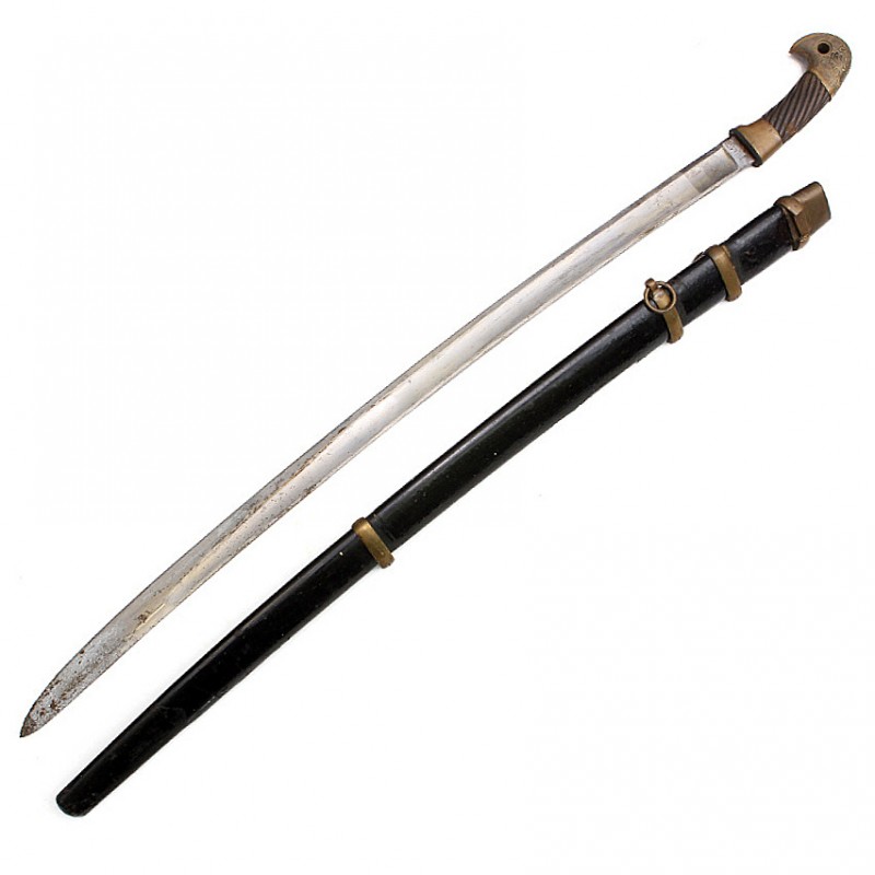

    Для примера фото шашки М27 1930 г., только головка старого образца, внимания не обращайте.

    сказка
    Для примера фото шашки М27 1930 г., только головка старого образца, внимания не обращайте.[/QUOTE]
    У ТС голова старого образца,на на вашем примере уже с доработкой штихелем,но та и эта имеет место на шашке 30-го года...
    Что прикололо на шашке ТС это клеймо твердости клинка,походу "мастер" нерозглядел на оригинале,а компа под боком небыло...

    Где это клеймо? Не нахожу. Буквы "НС"? Так они ни к чему не относятся.

  18. unteroff
    unteroff Oberfeldwebel
    1.482
    сказка
    Смотрим второе фото ТС на пяте клинка дурацкие "ГЗ",а должно быть 18 Кн...

    Латунь, это сплав меди с цинком, на латуни пролежавшей в земле (в зависимости от почвы, и времени) появляется "обмеднение", цинк "уходит" и остается медь, медь достаточно быстро окисляется, и появляется патина (окисел) темного цвета, почистив можна обнаружить, медные красные пятна или же сплошную медь.
    В вашем случае "красная патина" это ни что иное, как медь
  24. чекан-75
    160
    Технически процесс описан правильно, но есть пара "но":
    1. Медь может появиться на латуни не только от нахождения детали в земле, а, например, при попытке почистить ее кислотой.
    2. Медь присутствует только на устье, из чего следует, что в лучшем случае только устье и было копаным.
