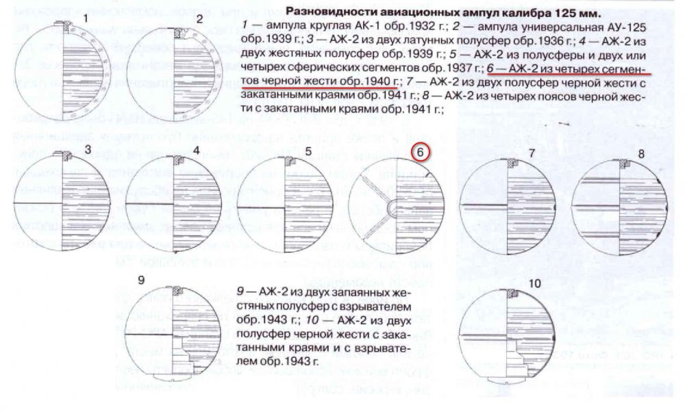

    Добрый вечер помогите определить что это. Откопано было на передовой. Зарание всем спасибо. внутри пустой. 23022014014.jpg 23022014015.jpg 23022014016.jpg 23022014017.jpg 23022014018.jpg

    Это корпус от "АЖ-2".
    "В советской штурмовой авиации наряду с зажигательными авиабомбами широко применяли зажигательные ампулы АЖ-2 в жестяных корпусах, снаряженные самовоспламеняющейся горючей смесью КС. Ампула представляла собой тонкостенный металлический сосуд сферической формы с отверстием для заправки смеси, которое на заводе герметично закрывали плотно завинчивающейся пробкой с прокладкой. Емкость ампулы – 1 литр. При попадании на цель ампулы разрушались, их содержимое расплескивалось и тотчас самовоспламенялось. При этом создавалась зона сплошного огня и плотная дымовая завеса. Попадая на боевые машины, жидкость КС прилипала к броне или залепляла смотровые щели, стекла, приборы наблюдения, ослепляла дымом экипаж и выжигала все внутри. На одной машине удавалось разместить до 150 штук АЖ-2 диаметром 125 мм. Дополнительным удобством явилось то, что ампулы, снаряженные жидкостью КС, не требовали никакого взрывателя, а значит выступающие детали не могли повредить тонкостенный корпус шарообразных боеприпасов в момент выброса. ......" Источник: Е.Пырьев, С.Резниченко. Бомбардировочное вооружение авиации России 1912-1945 гг.
    p/s Пока рисунок правил, Артем опередил....

    Спасибо.

    не частая вещь в жестяном корпусе, в основном все сгнивает
