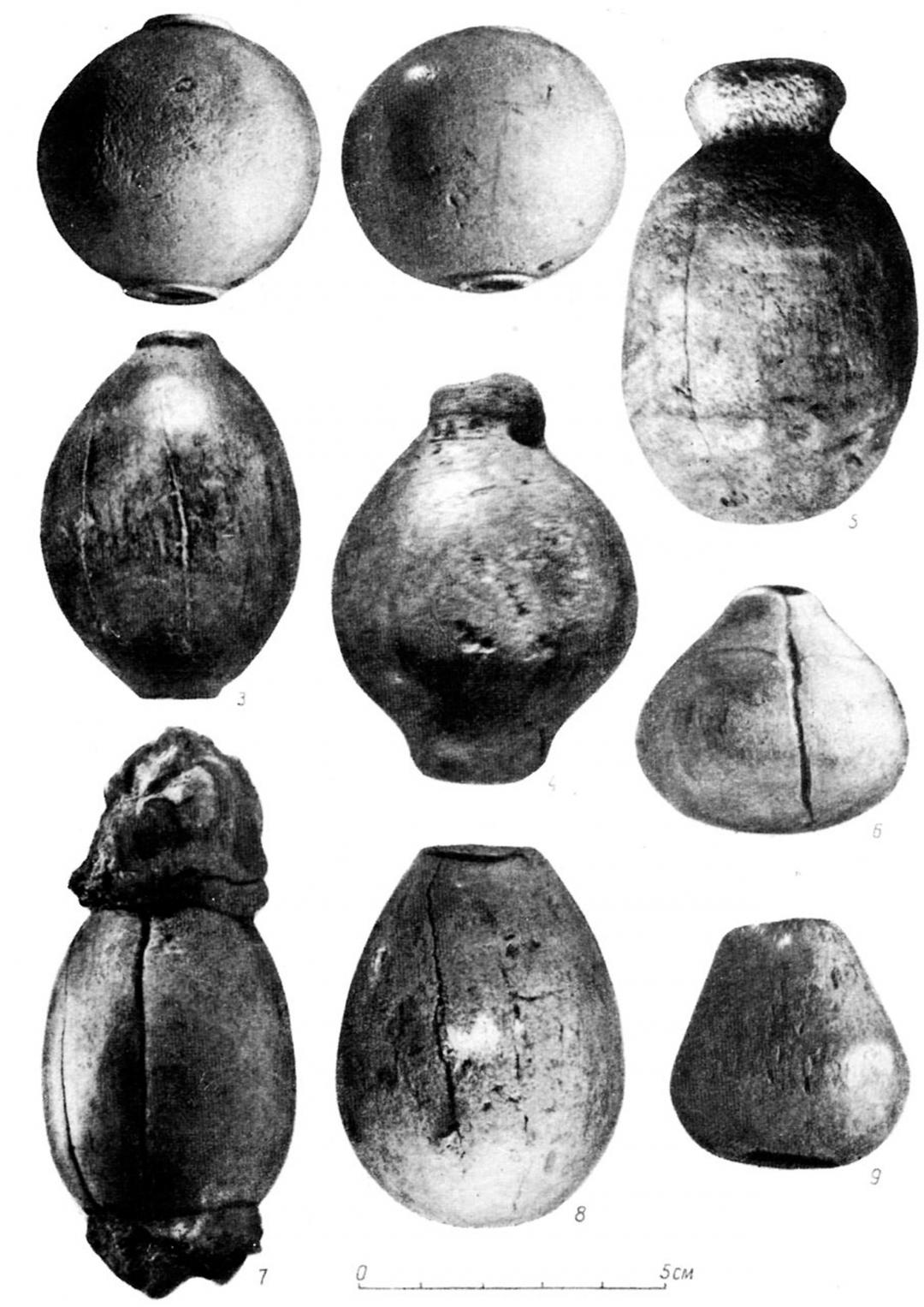

    Вот схемы Кирпичникова по кистеням из хазарских (1234) и словянских (56789) городищ 9-10 века. Как видим ниже линейка в 5см!
    По поводу кровати - то врядли, ну и кистень в полне может быть. Неисключено что просто какое-нибудь навершие от чего-либо.

    СД298 в рачете. Я сам слепой. Признаю свою ошибку. У автора фотографии плохо видно что отверстие сквозное. Проглядел. Это действительно кистень или скорее волкобой.
    Я думал это шарик с углублением. Короче говоря все свелось к теме найдите десять отличий :) .
